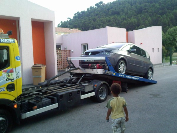

et voila la premiere fois sur le plateau.Une courroie d'equipement cassée.
Es ce galere à changer?
une de plus!!!
une de plus!!!

Pour les degats de cette courroie qui a cassé:Poulie damper hs,galet tendeur idem,des morceaux autour de l'axe du compresseur de clim et de la pompe de direction,mieux je ne pouvais pas faire!
La note va etre salée....

resultat des courses:
1 poulie filtrante
1 courroie d'accessoire +galet
une couronne de pompe de direction
en prime,un joint t cote vilebrequin pour suprimer une petite fuite d'huile
un peu de nettoyage pour enlever les chti bout de courroie qui traine partout dans les axes.
629€.pas trop chère pour une garage rono,j'y retournerais en cas de besoin.
Impossible de savoir d'ou viens cet rupture!
le moteur à 60000km,encore un mystère de notre AVT!!!
