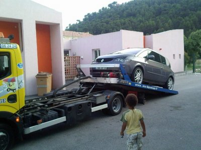

et voila la premiere fois sur le plateau.Une courroie d'equipement cassée.
Es ce galere à changer?
une de plus!!!
une de plus!!!

argh :?

Ca va!effectivement une quinzaine de roros,ce n'est pas cher.Petite appartée:j'aime bien tes jantes :wink:
