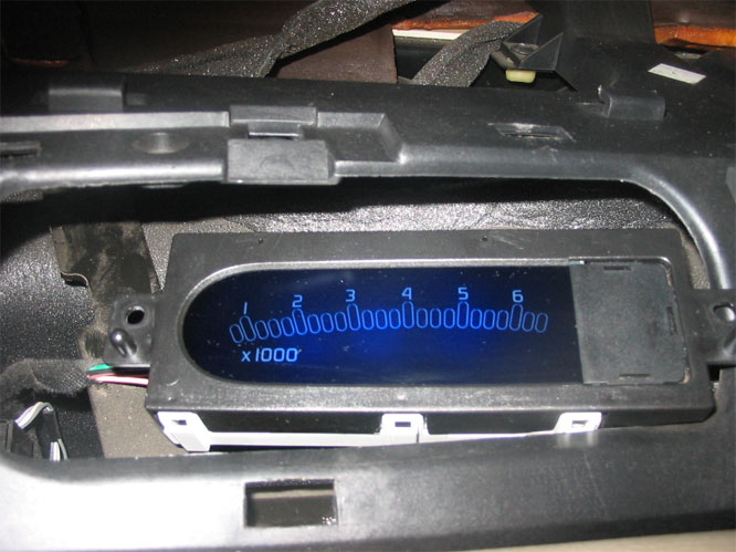

Voila quelque photo de l'avancé des travaux
vue demonté du compte tour
le principe est de remplacé le filtre couleur orange derriere le LCD du compte tour par un filtre blanc,et de remplacer les 3 lampes par des leds bleu.

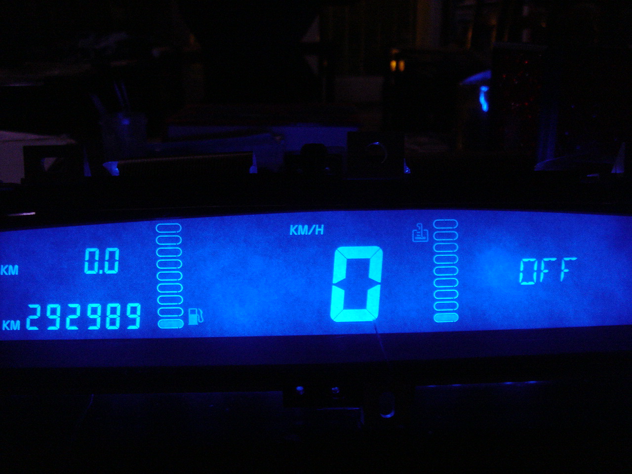

vu du tableau de bord
Meme principe que le compte tour mais 9 lampes w5w t10,par des leds bleu
noter qu'il existe deja dans le commerce ce genre de lampe mais avec des leds directement en 12v.
j'attend toujours ma commande de led,et je doit surtout trouvé les filtres.

le compte tour est fini voila le resultat
d'autre image viendront j'ai recu mes leds,efficace dans l'envoi,commander lundi recu mercredi.
