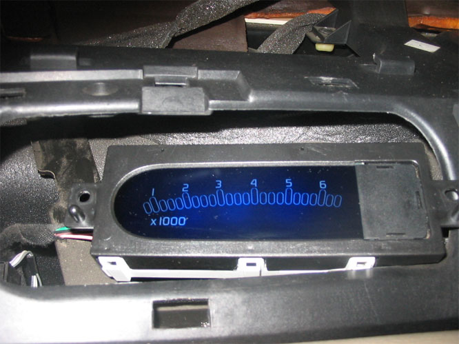

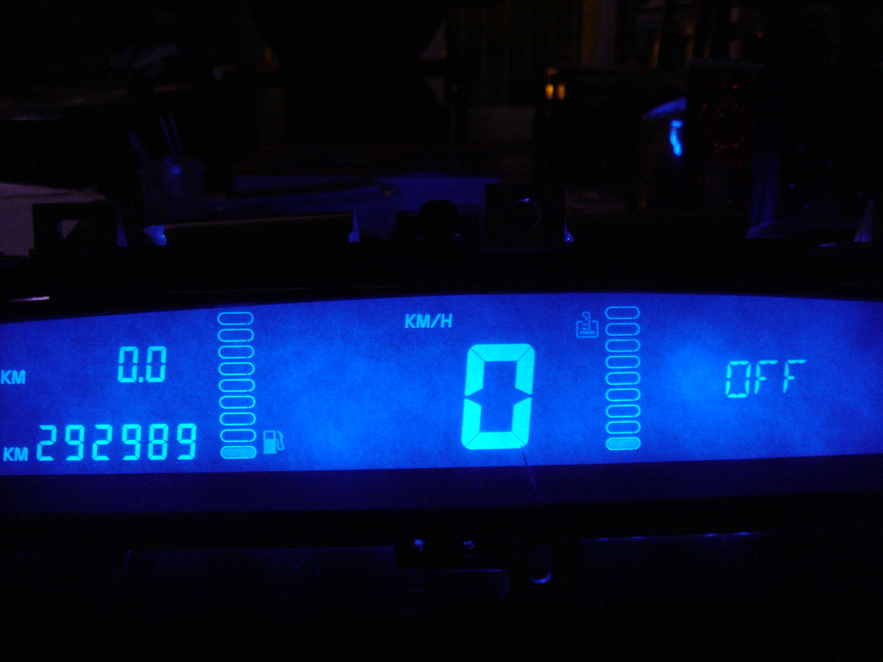

Voila quelque photo de l'avancé des travaux
vue demonté du compte tour
le principe est de remplacé le filtre couleur orange derriere le LCD du compte tour par un filtre blanc,et de remplacer les 3 lampes par des leds bleu.
vu du tableau de bord
Meme principe que le compte tour mais 9 lampes w5w t10,par des leds bleu
noter qu'il existe deja dans le commerce ce genre de lampe mais avec des leds directement en 12v.
j'attend toujours ma commande de led,et je doit surtout trouvé les filtres.

pour le filtre bleu,je vais essayer cela je viens d'acheter des intercalaire plastique,pour effecteur des tests,je vais voir quel rendu cela donne.
pour le filtre de projecteur,je pense que celui ci est trop transparent,il faut qu'il soit un peu plus opaque,le but est de diffuser la lumiere sur toutes la parti du lcd,sans que l'on ne voit la lumiere des leds ou lampes.
de plus avec des lampes,la lumiere diffusé n'est pas totalement blanche,donc si on met u n filtre bleu on risque de se retrouvé avec du violet.
le compte tour est fini voila le resultat
d'autre image viendront j'ai recu mes leds,efficace dans l'envoi,commander lundi recu mercredi.
