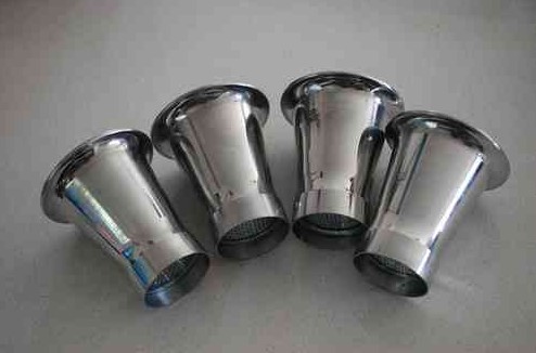

Brio77, tu peux me mettre une image d'un cornée d'admission ?
- Dogboy
- Messages : 899
Re: admission direct
Voilà, modèle pour Honda Four.
Perso, je n'en ai utilisé que sur des motos à carburateur.
L'effet était surtout esthétique et musical!

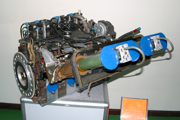

Les Mazda 787B au Mans avec moteur rotatif avaient des pipe d'admission télescopique dont la longueur s'accordaient en fonction du régime moteur.
Re: Admission direct
Il faut avoir entendu ce moteur une fois dans sa vie !!!!! J'ai eu la chance de l'entendre une fois Au Mansjm16s a écrit :Les Mazda 787B au Mans avec moteur rotatif avaient des pipe d'admission télescopique dont la longueur s'accordaient en fonction du régime moteur.
