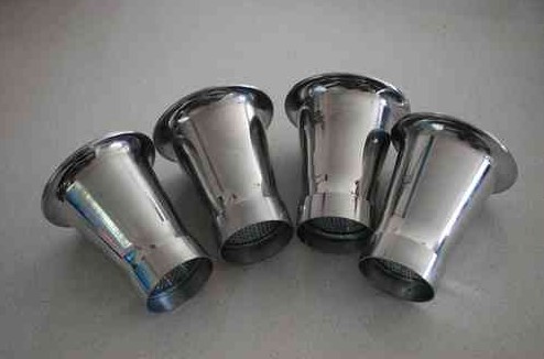

y a t-il un vrai gain de puissance avec un cornet d'admission?
Fred
325000kms.
325000kms.
Re: admission direct
pas sur ...Avt-v6-dyn a écrit :y a t-il un vrai gain de puissance avec un cornet d'admission?
... brio' ? !
admission direct
Plus de bruit c'est sur.
Un bel effet placebo aussi c'est sur.
Après plus d'air c'est aussi plus de carburant car l'injection va règler selon le débitmétre d'air. Mais pas sur que ce sera suffisant en gain de puissance.

C'est à peu près ça, et surtout ne pas aspirer l'air dans le compartiment moteur, sinon, tu aspire de l'air chaud et la le rendement du moteur s'écroule !!!
Brio77, tu peux me mettre une image d'un cornée d'admission ?
Ben dans un avantime, non, je n'en ai jamais vu.....

Perso, je n'en ai utilisé que sur des motos à carburateur.
L'effet était surtout esthétique et musical!
- Messages : 1829
Pas tout à fait d'accord , ayant il y a quelques années(1957 ), sur un cyclo Malagutti, enlevé le cornet d'admission du carburateur, le moteur ne prenait plus les 8 à 10000 tr/mn et le bruit (au carbu) n'était plus du tout le même. En fait quand l'ensemble est accordé sur une fréquence de hachage de la colonne gazeuse on arrive à "bourrer" l'admission par une légère augmentation (surpression) du à cette colonne de gaz qui pousse en plus de la PA(pression atmosphérique). C'est le même effet, mais inverse, pour la longueur des tuyauteries d'échappement, quand la colonne gazeuse (avec son élan) sert à extraire les gaz d’échappement. Les accordeurs arrivent à déplacer le couple d'un moteur, ou autres données, en fonction du résultat demandé, mais pas toujours attendu.

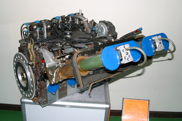

Re: Admission direct
Les Mazda 787B au Mans avec moteur rotatif avaient des pipe d'admission télescopique dont la longueur s'accordaient en fonction du régime moteur.
Il faut avoir entendu ce moteur une fois dans sa vie !!!!! J'ai eu la chance de l'entendre une fois Au Mansjm16s a écrit :Les Mazda 787B au Mans avec moteur rotatif avaient des pipe d'admission télescopique dont la longueur s'accordaient en fonction du régime moteur.
