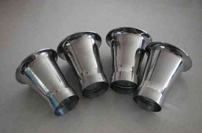

Brio77, tu peux me mettre une image d'un cornée d'admission ?

Re: admission direct
Pas tout à fait d'accord
, ayant il y a quelques années(1957
), sur un cyclo Malagutti, enlevé le cornet d'admission du carburateur, le moteur ne prenait plus les 8 à 10000 tr/mn et le bruit (au carbu) n'était plus du tout le même. En fait quand l'ensemble est accordé sur une fréquence de hachage de la colonne gazeuse on arrive à "bourrer" l'admission par une légère augmentation (surpression) du à cette colonne de gaz qui pousse en plus de la PA(pression atmosphérique). C'est le même effet, mais inverse, pour la longueur des tuyauteries d'échappement, quand la colonne gazeuse (avec son élan) sert à extraire les gaz d’échappement. Les accordeurs arrivent à déplacer le couple d'un moteur, ou autres données, en fonction du résultat demandé, mais pas toujours attendu.
Cependant il n'y a pas de "miracle" un bourrin mal né, ne devient pas un pur sang rien qu'avec cela. Par contre Ferry, Autobleu et bien d'autres, ont laissé des traces dans l'histoire des moteurs RNUR
C'est donc un gestion des flux d'air d'admission, voir de l'échappement qui permet des gains de puissance et un joli bruit !

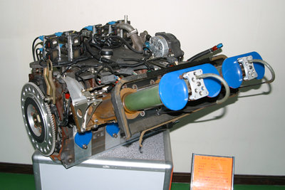

Re: Admission direct
Les Mazda 787B au Mans avec moteur rotatif avaient des pipe d'admission télescopique dont la longueur s'accordaient en fonction du régime moteur.
Il faut avoir entendu ce moteur une fois dans sa vie !!!!! J'ai eu la chance de l'entendre une fois Au Mansjm16s a écrit :Les Mazda 787B au Mans avec moteur rotatif avaient des pipe d'admission télescopique dont la longueur s'accordaient en fonction du régime moteur.
