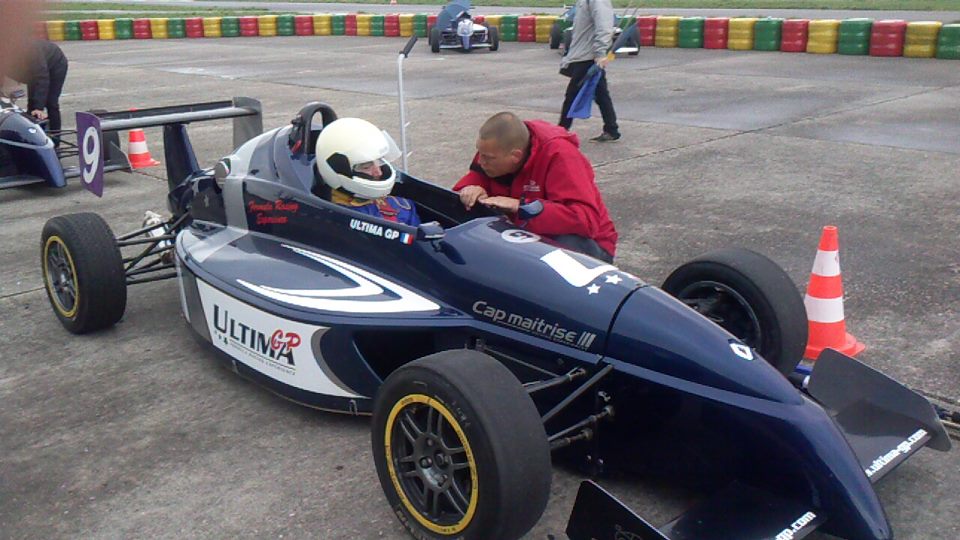

Sinon on veut utiliser un cône façon tuning le mieux c'est cette solution là :
On voit le filtre à air dépasser du capot moteur à l'arrière. Le cône est à l'air libre et l'air est frais.
