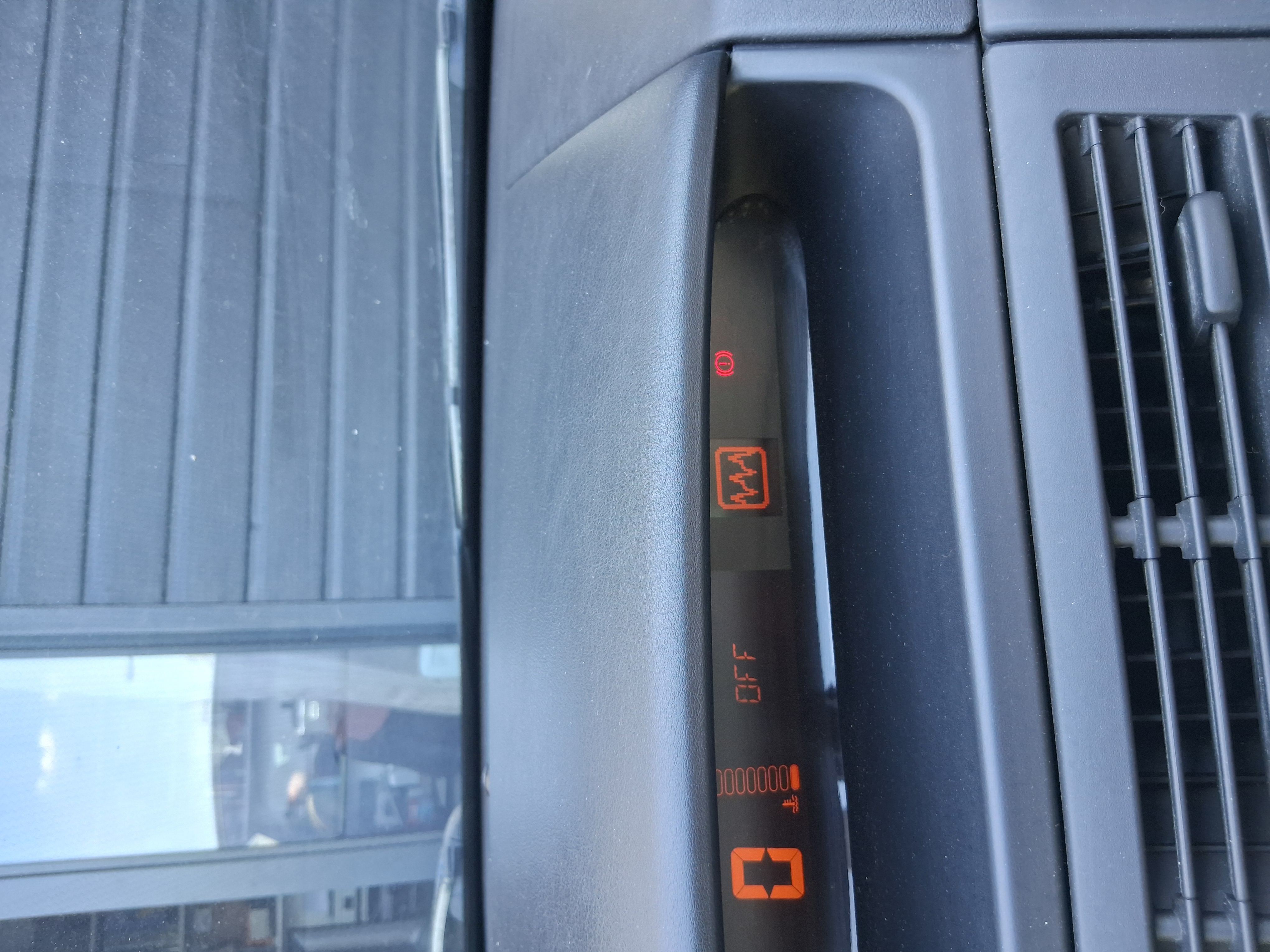

Le voyant zigzag affiché est souvent lié à un défaut pression d'air aval intercooler donc, boîtier papillon bouché, intercooler ou turbo
Quand le voyant s'allume tu passes en mode "dégradé" cad la puissance d'une Aixam avec le frein à main.

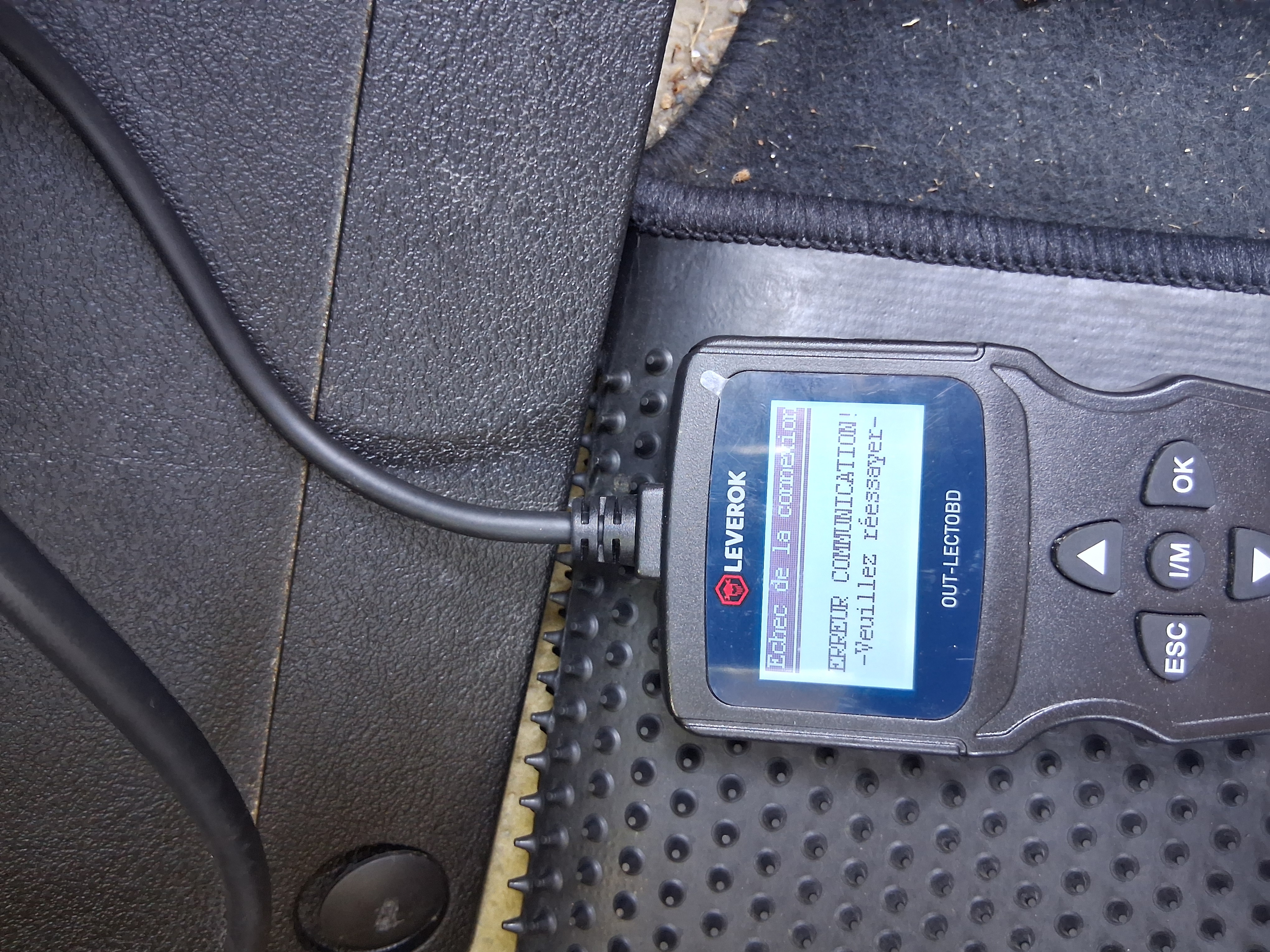

Merci, j'ai trouvé la prise diagnostique et je n'ai vraiment pas de bol !!
Après le contact, toujours cette vignette....
et puis, après plusieurs essais.....
Ce qui me parait étrange, c'est que la voiture démarre impec , elle roule très bien pendant 10mn et puis paf , presque plus de puissance sous la pédale et grosse fumée noire !! il n'y a plus la vignette d'alerte ....
Si vous avez une idée ... demain je vais me renseigner au garage Norauto le plus près

Après la vignette regroupe pas mal de défauts liés à la combustion. Pression d'air, valve turbo, intercooler, pression GO.
