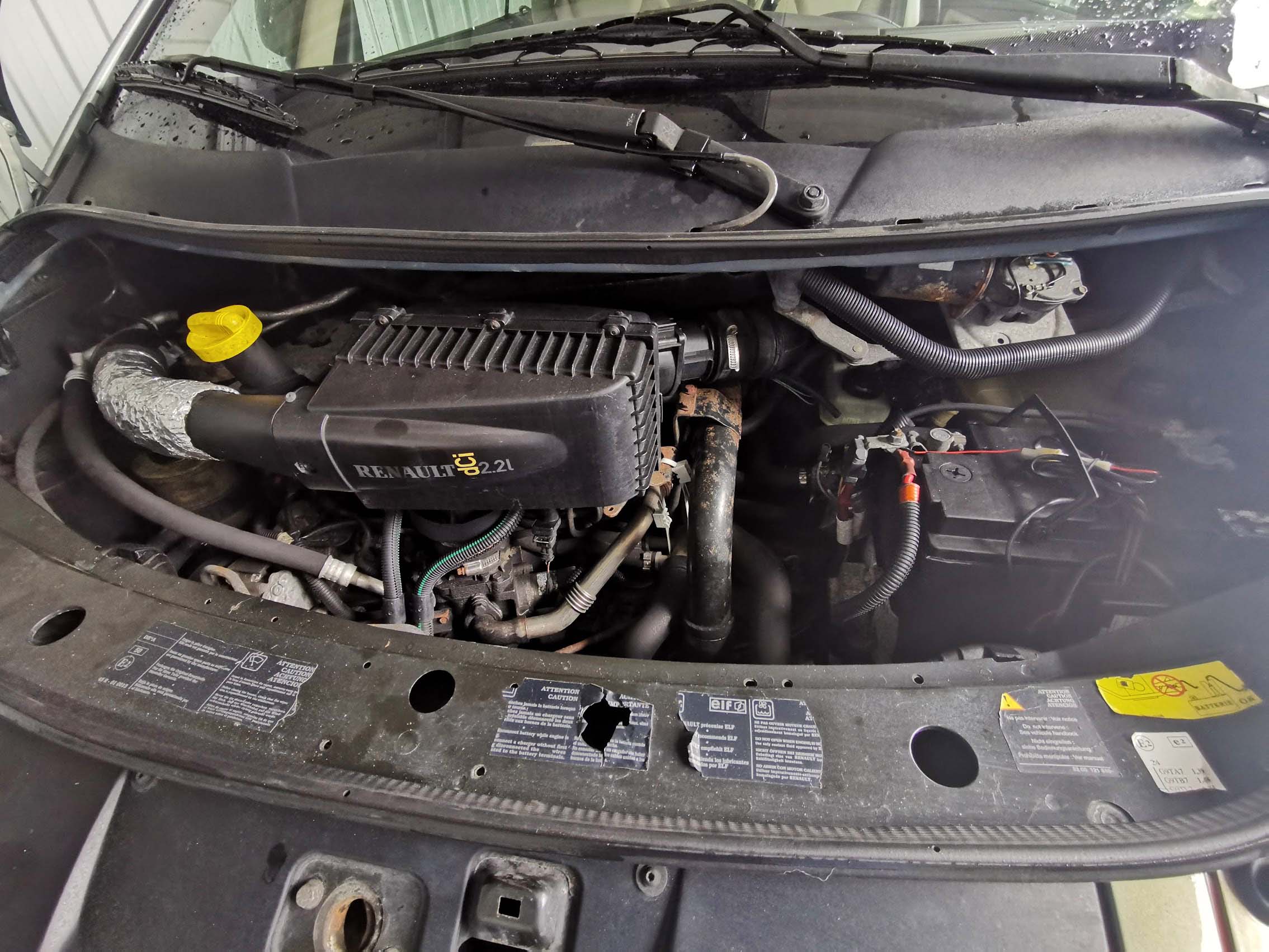

Salut,

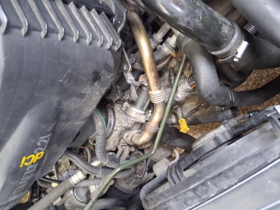

bon, est ce qu'il y aurai un mécanicien qui connait un peu les Avantime avec un 2.2 dci en Essonne vers Montlhéry pour diagnostique , bien sùr, avec dédommagement déplacement, on ne sait jamais .....
J'ai trouvé une photo du moteur, car je ne serais sur place pour mon vaisseau que du 22 au 26 juin
Merci !!

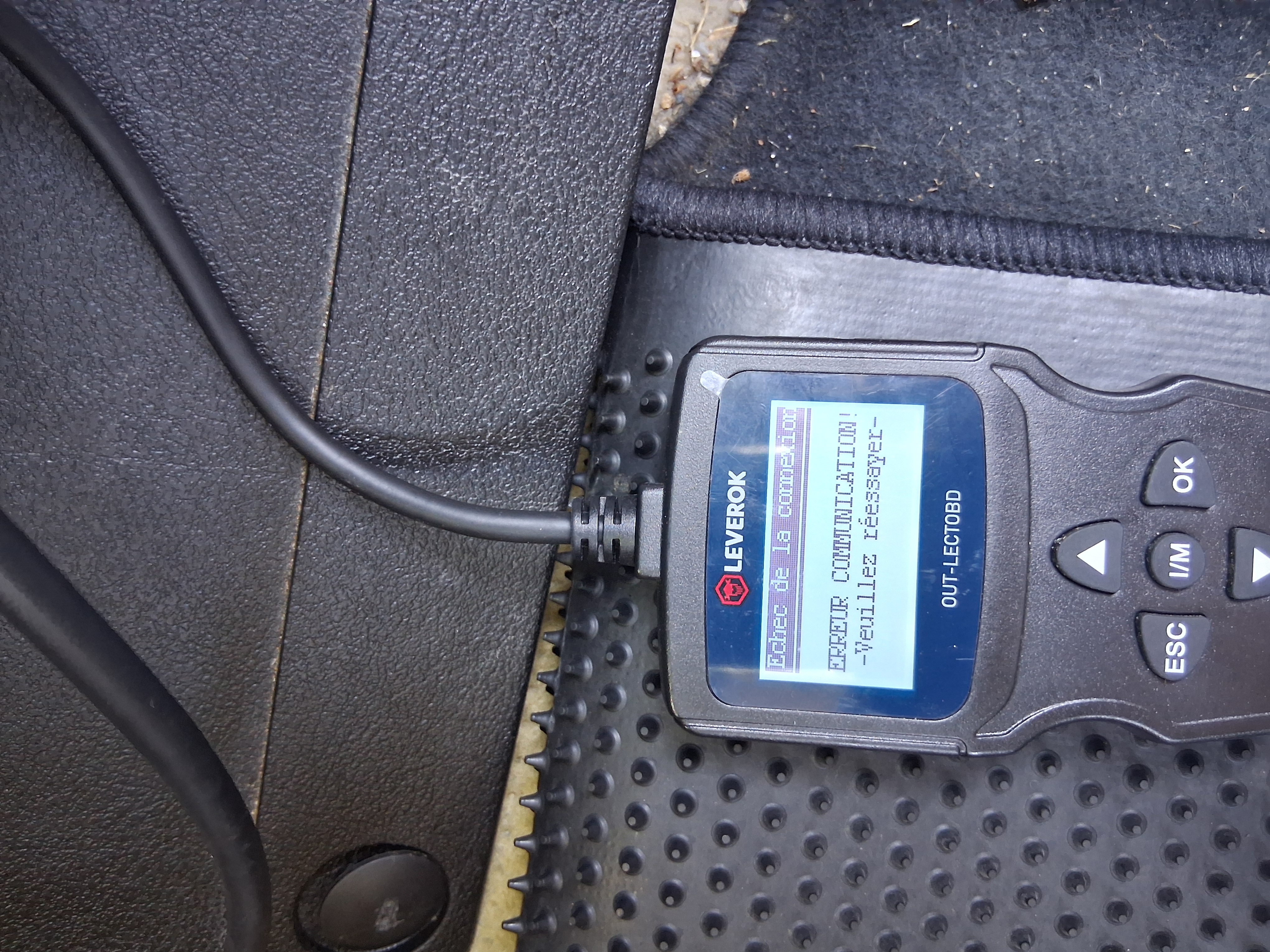

Messages : 920
Re: Bonjour à tous !
Prise diagnostique cachée dans la boite à fusible aux pieds du copilote . Bonne analyse diag et réparation :wink:

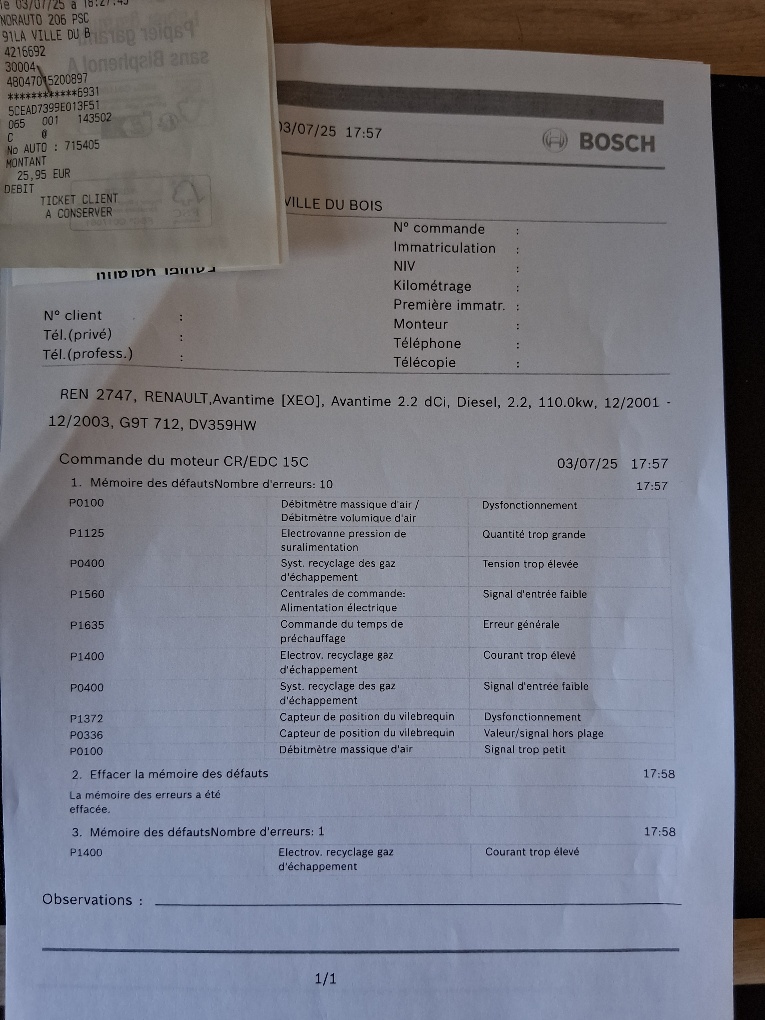

Merci, j'ai trouvé la prise diagnostique et je n'ai vraiment pas de bol !!
Après le contact, toujours cette vignette....
et puis, après plusieurs essais.....
Ce qui me parait étrange, c'est que la voiture démarre impec , elle roule très bien pendant 10mn et puis paf , presque plus de puissance sous la pédale et grosse fumée noire !! il n'y a plus la vignette d'alerte ....
Si vous avez une idée ... demain je vais me renseigner au garage Norauto le plus près

Bonjour Sergio.
Je précise que je ne suis pas mécano, juste par expérience et infos glanées sur les forums avantime.
C'est très bien cette liste de défaut.
Dans un premier temps je vais te donner mon avis sur le dernier défaut réapparu à 17h58
P1400 - Electrov. recyclage des gaz d'échappement - Courant trop élevé
C'est la vanne EGR qui doit être encore encrassée, cette fois il faut la démonter pour la nettoyer ainsi que le "boitier étouffoir " ( la pièce du circuit d'alimentation d'air ou est fixée l'EGR ) ainsi que la tubulure de recirculation des gaz d'échappement ( tube inox qui va de la culasse au boitier )
OUBLI LES PRODUITS MIRACLES

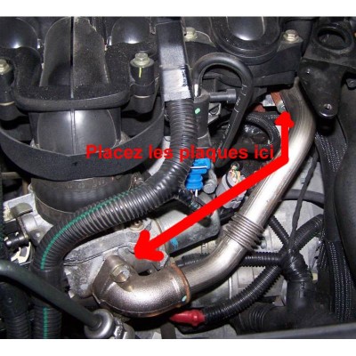

Quand tous sera propre, interpose deux plaques d'obturation de la tubulure, que l'on trouve sur le net, pour ne pas re-encrasser la vanne EGR.
viewtopic.php?f=102&t=295
Un lien vers la fiche maison N°25 de Passion
et Un petit tuto pris sur le forum d'en face :mrgreen:
Pour les autres défauts et vu qu'ils ont disparu je vais faire simple.
P0100 et P1125 problème turbo
P0400 vanne EGR
P1372 et P0336 capteur Point Mort Haut
Ton mécano peut très bien faire le nettoyage et la condamnation de la vanne EGR

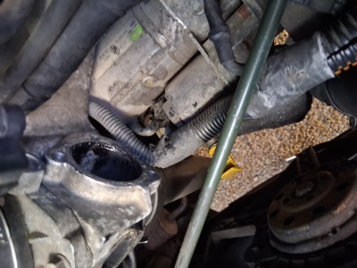

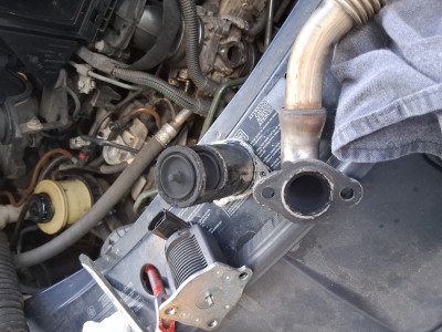

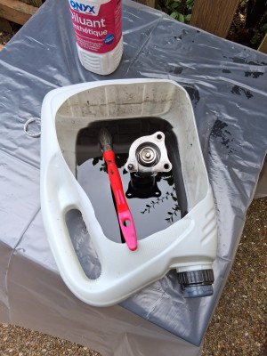

bon j'ai démonté ma vanne egr qui est en 2 parties ( j'ai galéré avec la vis ar , pas un outil adéquat)
vraiment tout encrassé !!
après nettoyage , remontage , et bien sûr paumé une vis....
et bien... IMPEC !!! plus de fumée et puissance retrouvée !!!!
merci pour vos infos !!!
je vous montre en images !!
A+ Sergio

Bravo Sergio :wink:
J'adore quand un plan ce déroule sans accroc :mrgreen:
Ce bon vieux G9T avec sa :evil: vanne EGR
Questions:
As tu posé des plaques pour boucher la tuyau de recirculation des gaz d'échappement ?
sinon il te faudra renettoyer la vanne dans quelques dizaine de millier de Km
As tu nettoyé le " boitier étouffoir " ?
Sur la dernier photo; il manque une vis sur la vanne EGR et une sur la tuyauterie de recirculation mais j'imagine que tu les as reposer après :roll:
Sinon propre et merci pour les photos

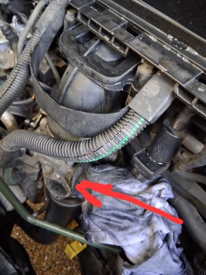

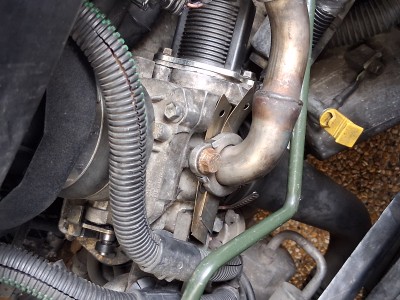

Pour les vis , j'ai retrouvé celle qui va sur la tuyauterie mais pas retrouvé celle de la vanne qui est tombé
et même avec un aimant dans tous les recoins pas trouvé .. il faut que je trouve une vis métrique de 6 ... comme la tête fait 10
Tu me parles du boitier étouffoir.... si c'est ça, oui ,(photo) vraiment noir comme du goudron !

Oui c'est lui :wink:
Le vaisseau passe le CT même avec les plaques.
Quand au reste de fumée noire c'est dans l'échappement.
Encore bravo

Bon, il faut que je trouve.....et bien j'ai joué les MacGyver (photo) n'aillant pas grand chose sous la main....et bien ....IMPEC !!!!!!! plus l'alarme, puissance retrouvée et plus de fumée !!! c'est bien le recyclage des gaz d'échappement !
Il faut que je trouve ou fasse une pièce !
A+ Sergio

Bien, tu as une piste maintenant.
J'avais fait des plaques sur le mien avec une chute de tôle galvanisée ou inox je ne me souviens plus, ce dont je me rappelle c'est quelles étaient trop fines et n'avais pas tenu.
Ne roule pas trop comme ça :wink:
