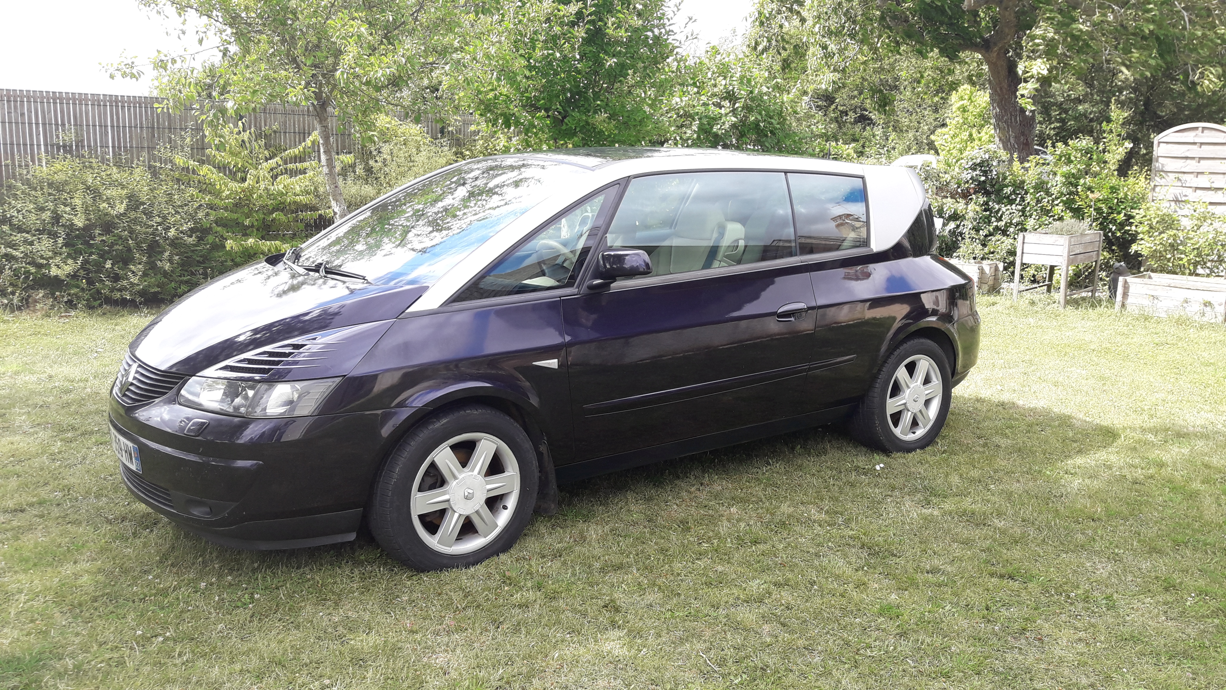

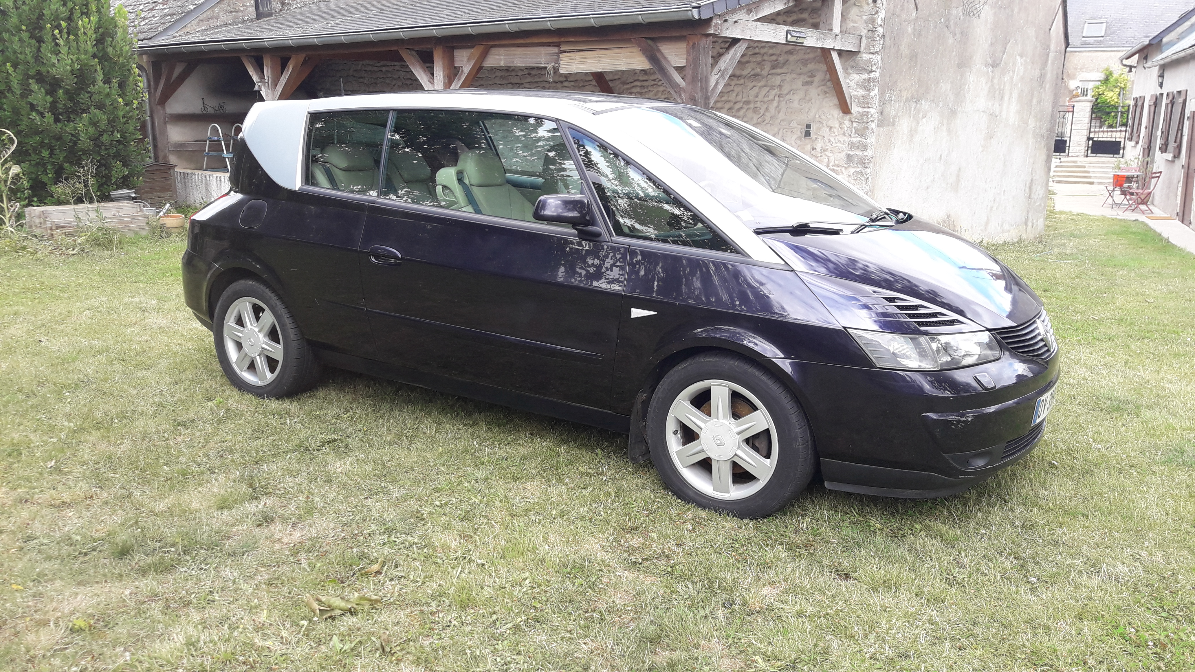

Salut à tous ,
Comme la plupart d'entre vous, j'ai craqué car ça fait 25 ans que je rêvais d'en posséder une, car j'avais le privilège en tant que bureau d'études extérieur, de travailler pour le design du technocentre , et de mémoire en 1996 nous avons étudié tous les biens d'équipements pour la réalisation des maquettes en clay éch:1/1 des extérieurs et des planches de bord car plusieurs design. J'en ai vu des présentations avec essais de couleur et à chaque fois en admiration devant ce concept ! Le choc fût en 2003 quand ils ont annoncé la fin de la production.
Alors j'ai trouvé une Avantime privilège 2.2 DCI en bon état général , je vous montre en photo, chez un revendeur avec un CT vierge :-) alors bien sûr quelques surprises ! j' vais certainement poser des questions dans les postes concernés, car chez les garages Renault on ne touche pas car pièces Matra de plus introuvables neuves.
Voici 2 photos, vous en pensez quoi ?
A+ Sergio
