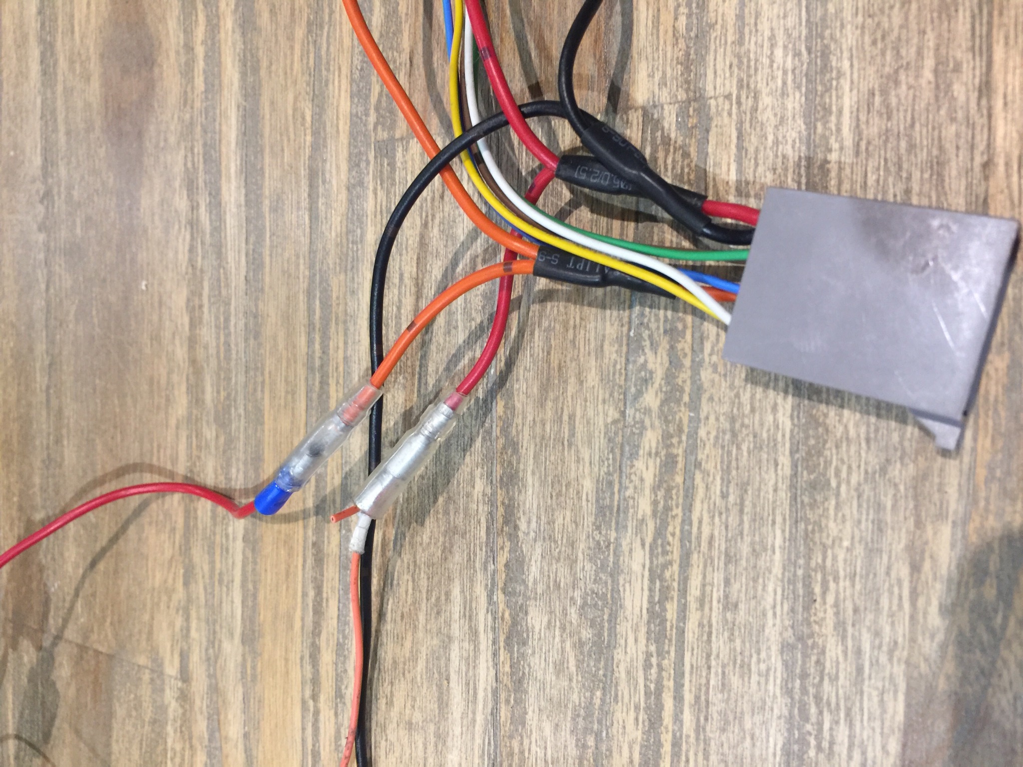

Avatar du membre
Messages : 6811
Message par brio77 » 28 déc. 2017, 12:49
Fais moi une photo de ton faisceau, si je ne trouve pas le pb de mémoire, je démonterai mon siège pour comparer avec le mien. Mais dès que le parrot prend la main il coupe lui tout seul les sorties des HP qu'il reprend à son compte, mais l'autoradio continue à afficher la radio et à fonctionner comme s'il avait encore des enceintes, enfin sur mes installations (plusieurs AVT et un espace 3).

brio77 a écrit :
28 déc. 2017, 12:49
Merci de ton aide Fab, mais ne vas pas démonter un siège pour ça !
Voilà quelques photos du faisceau. Les réparations à coups de dominos, adhésif, et fils entortillés sont provisoires. Dès que ça fonctionne je sors le fer à souder ^^
Il y a une fiche vide, c’est normal ?
Modifié en dernier par knarfi le 30 déc. 2017, 21:51, modifié 1 fois.
