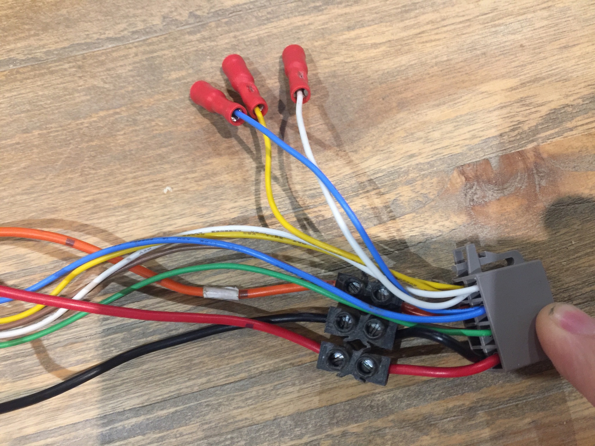

Je poste ici au cas où quelqu’un aurait une idée lumineuse 8)
Ça fait une dizaine de jours que je me prends à la tête avec l’installation d’un Tablet. :evil:
En fait, il est d’occasion et avait déjà été monté dans un Avantime, mais sans l’ampli Pioneer d’origine. Il était relié à un ampli externe, il n’avait donc plus de radio et les fils ont été bidouillés.
J’ai réussi petit à petit à remettre le faisceau d’aplomb et j’arrive à tout faire fonctionner. Mais je n’arrive pas à faire passer le son. C’est con hein !? :mrgreen:
Si l’autoradio d’origine est éteint, je n’ai rien (alors qu’à l’écran tout fonctionne et que la musique est lancée et se déroule). Et si l’autoradio est en marche, j’ai uniquement le son de la radio (idem pour l’écran).
En fait j’ai l’impression que c’est le mute qui ne fait pas son travail, et que rien ne coupe le son d’origine pour envoyer celui du Parrot. Et c’est pareil pour la téléphonie. Pourtant j’ai bien connecté le fil mute (jaune) au fil bleu qui correspond au mute de l’ampli (et qui fonctionnait très bien avec mon Parrot mki). J’ai essayé, au cas où, les deux autres mais ça ne change rien. J’ai aussi essayé de décocher ou recococher la fonction Mute on streaming, sans succès. Et si je branche des écouteurs sur les mini-jack dédiés aux amplis derrière le Tablet, les deux fonctionnent (front et rear).
La meilleure solution est donc le suicide, et j’ai commandé une potence au Père Noël. Cependant si l’un de vous avait une idée qui va bien, je reste à l’écoute. Dans le cas contraire, ni fleurs ni couronnes :wink:

Poir moi, il ne fait pas brancher les mute, c'est des relais intégrés au Parrot (la centrale) qui coupent les connexions ampli d'origine/enceintes et prennent la main dessus, c'est tout. Fais simple et efficace, un flingue, sinon, tu vas te rater !
knarfi
Messages : 261
Message par knarfi »
Merci pour ta réponse mon boulet, mais je ne comprends pas trop. On est bien obligé de brancher le mute, sinon comment se fait le passage du Pioneer au Parrot et vis versa ? Je tiens à pouvoir utiliser la radio.
Ceci dit, suite à ton message je suis allé faire un essai sans brancher le fil mute et ça change rien.
Ce que j’aimerais savoir maintenant c’est où se trouve le problème : cela vient du faisceau ou du boîtier ? J’ai même pas les bons tournevis pour ouvrir le boîtier (je me suis fait voler tout mon outillage il y a deux mois), j’ai juste réussi à enlever le radiateur fixé derrière :(
Ça fait un peu chier d’aller en acheter un autre pour faire des essais :shock:

Salut knarfi,
Pourtant le Parrot Asteroid c'est du plug and play, pour le mute j'ai branché sur le 2 comme sur le tuto et inversé les alimentations rouge sur orange, pour avoir le message au revoir, j'ai bien la coupure pour la music , phone ect.
erik
knarfi
Messages : 261
Oui normalement c’est du plug and play, mais comme je l’expliquais plus haut celui que j’ai avait été bidouillé : des fils coupés, des fils rajoutés etc...
En plus je n’arrive pas à trouver une photo de ce faisceau sur le net pour comparer, mais je pense que les branchements que j’ai fait sont bons. Si quelqu’un a une photo je suis preneur ^^

Ok j'avais pas vu que ton faisceau a été modifié.
ci joint le schémas du faisceau
knarfi

terasaka a écrit : 26 déc. 2017, 23:49 Ok j'avais pas vu que ton faisceau a été modifié.
Merci pour ton aide, mais c’est le faisceau du Parrot qui a subit des coups de pince coupante. Et c’est lui qui me pose problème. L’autoradio d’origine fonctionne bien, et tout se passait bien avec mon Parrot mki. Donc côté véhicule pas de soucis.
Comme je le disais, il doit y avoir un problème soit sur le faisceau, soit sur le boîtier (la centrale). L’écran Fonctionne nickel aussi.
fl6469c a écrit : 26 déc. 2017, 21:46 Franck,
Je ne suis pas certain d'avoir tout compris, mais sur l'ampli Pionner il y a une entrée auxiliaire que tu peux sélectionner avec la télécommande. Tu peux essayer de câbler les sorties son de ton parrot dessus et comme cela tu devrais tout avoir.
François, il y a des solutions alternatives mais je voudrais faire une instal « normale ». Surtout que le Parrot a son propre ampli, et que le montage est normalement d’une simplicité enfantine.
Fais moi une photo de ton faisceau, si je ne trouve pas le pb de mémoire, je démonterai mon siège pour comparer avec le mien. Mais dès que le parrot prend la main il coupe lui tout seul les sorties des HP qu'il reprend à son compte, mais l'autoradio continue à afficher la radio et à fonctionner comme s'il avait encore des enceintes, enfin sur mes installations (plusieurs AVT et un espace 3).

brio77 a écrit : 28 déc. 2017, 12:49 Fais moi une photo de ton faisceau, si je ne trouve pas le pb de mémoire, je démonterai mon siège pour comparer avec le mien. Mais dès que le parrot prend la main il coupe lui tout seul les sorties des HP qu'il reprend à son compte, mais l'autoradio continue à afficher la radio et à fonctionner comme s'il avait encore des enceintes, enfin sur mes installations (plusieurs AVT et un espace 3).
Merci de ton aide Fab, mais ne vas pas démonter un siège pour ça !
Voilà quelques photos du faisceau. Les réparations à coups de dominos, adhésif, et fils entortillés sont provisoires. Dès que ça fonctionne je sors le fer à souder ^^
Il y a une fiche vide, c’est normal ?
