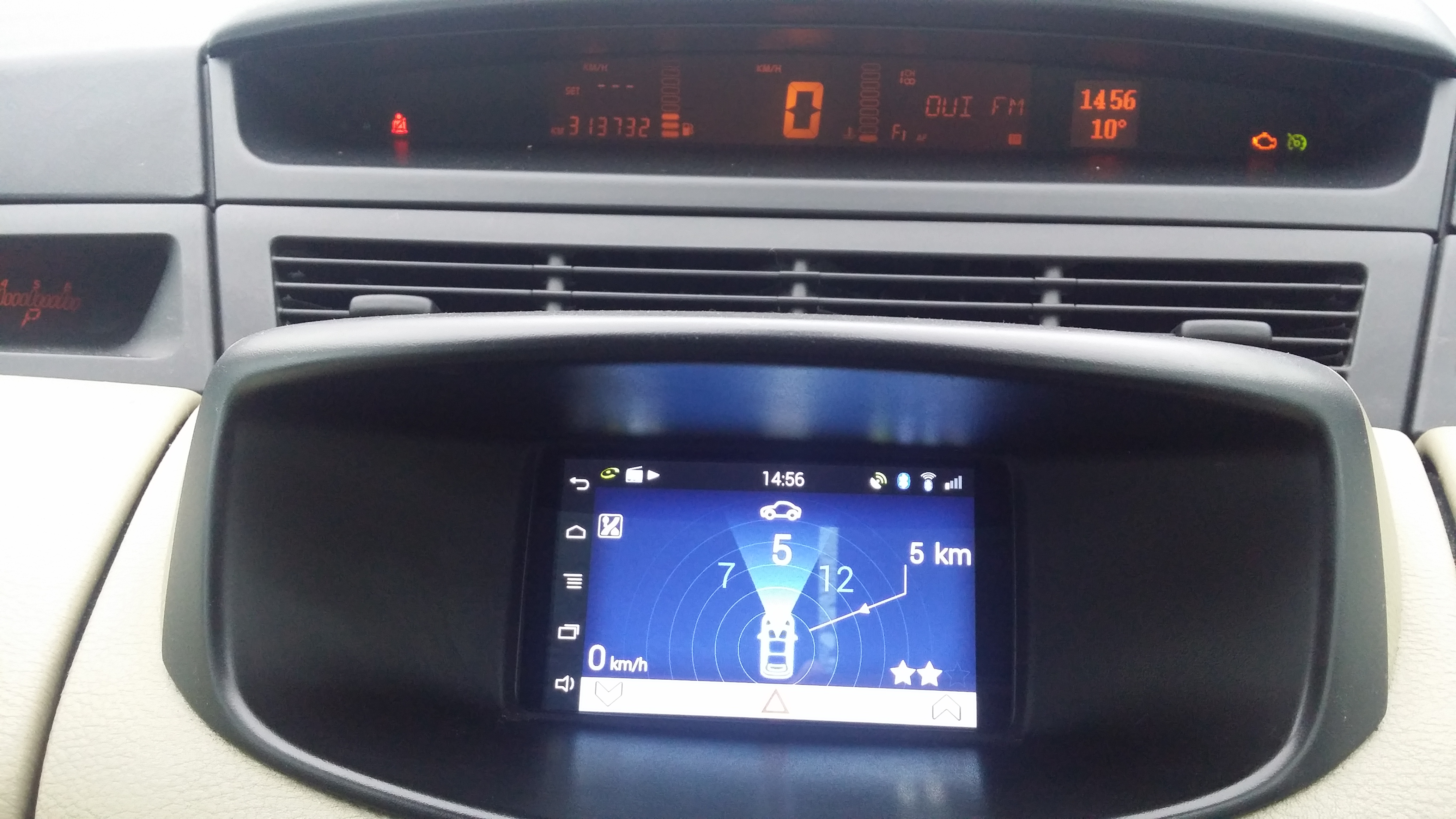

Ayé, j'ai fait l'installation du Parrot Asteroid Tablet dans mon vaisseau !!!
C'est vraiment une installation complète connectée au net ! :
- kit main libre, évidemment c'est un Parrot avec lecture des SMS reçus
- GPS avec application au choix sur l'astéroid market Waze (gratuit), Igo ou Tomtom en payant (de 40 à 80€ suivant version)
- Coyote (application avec abonnement)
- Lecture des musique sur lecteur avec prise Jack, clés USB, carte SD, téléphone via Bluetooth
- Navigateur internet (via Wifi, partage bluetooth téléphone ou clé 3G)

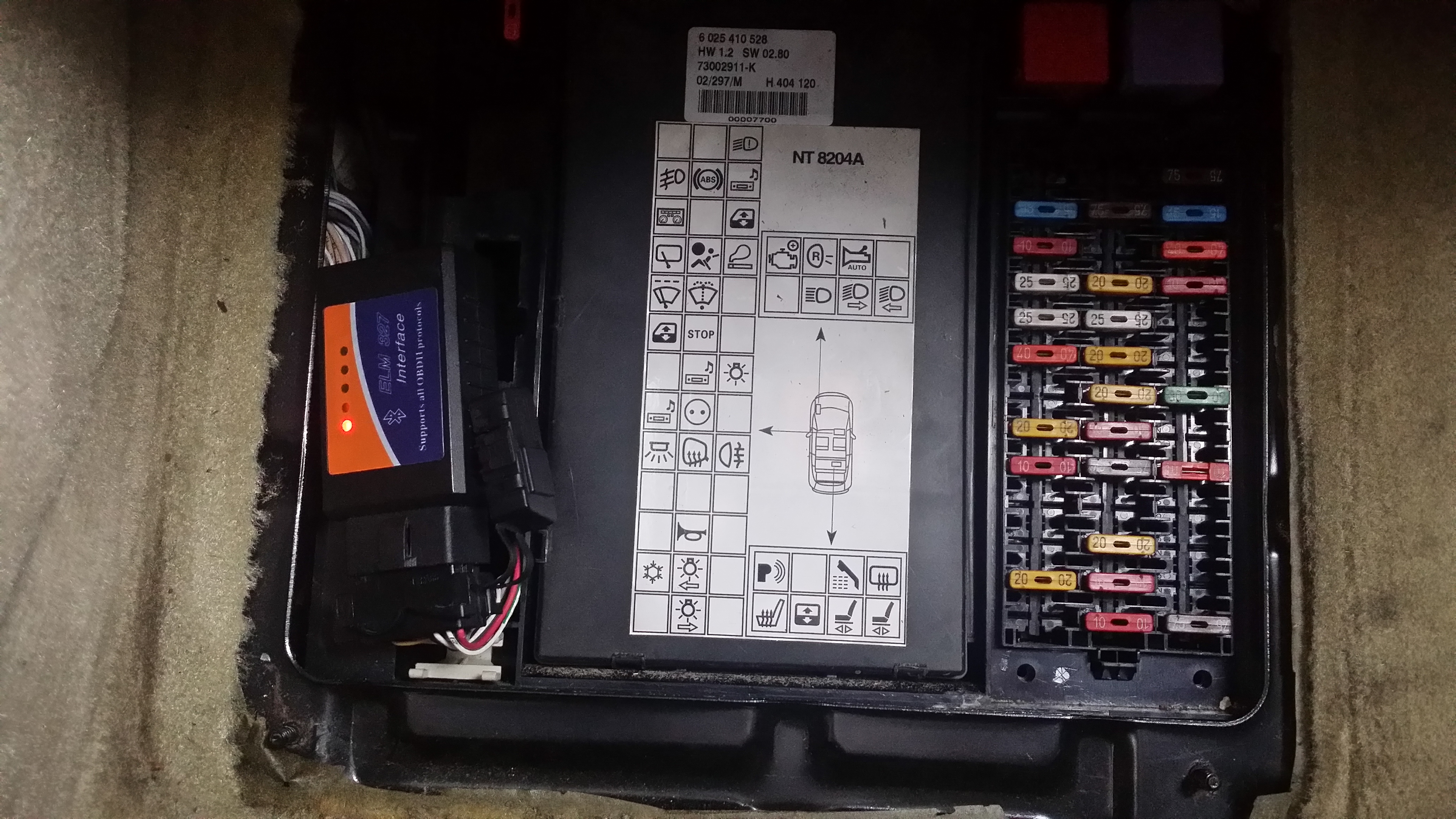

- Torque via OBD2 avec un petit ELM 327 bluetooth
- média player de diaporama photo ou vidéos
- bientôt caméra de recul sur USB
et possibilité d'évolution grace au Market Asteroid qui évolue.

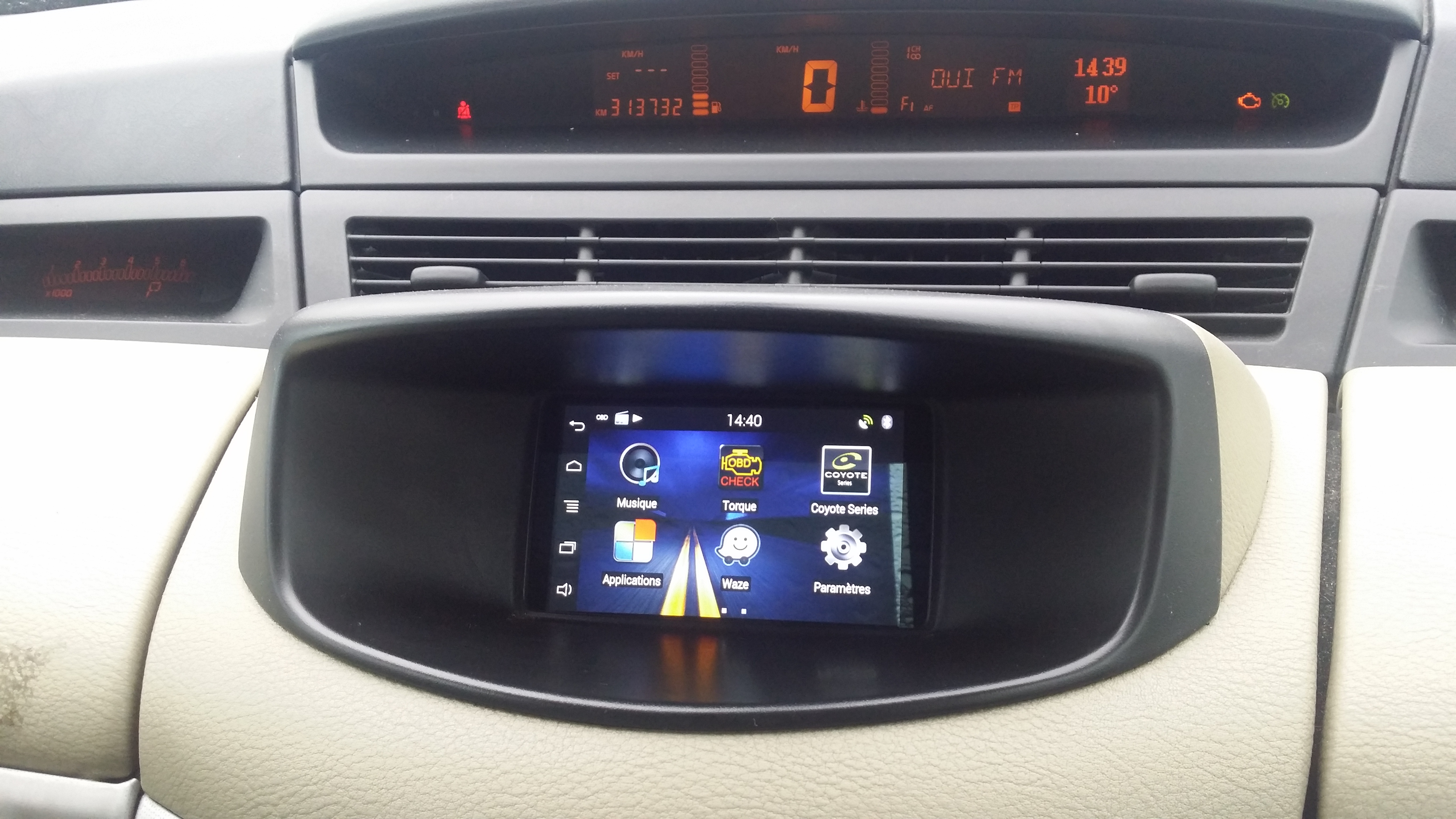

voici mon écran d'accueil :

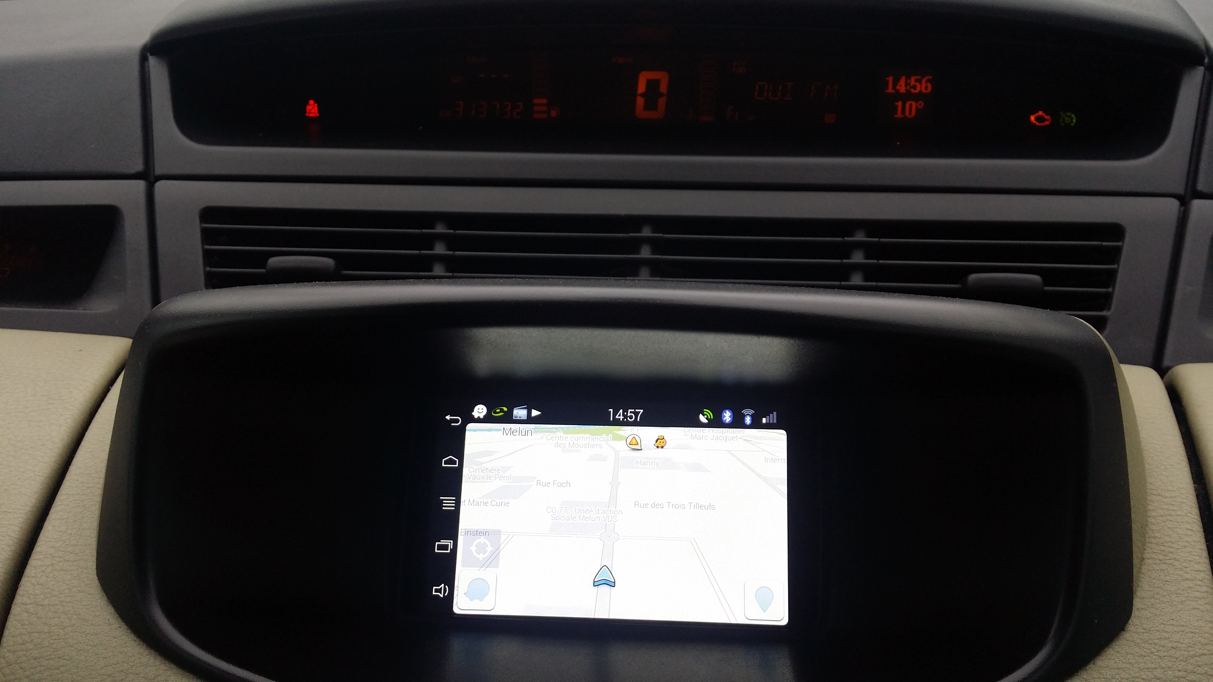

GPS Waze
Coyote

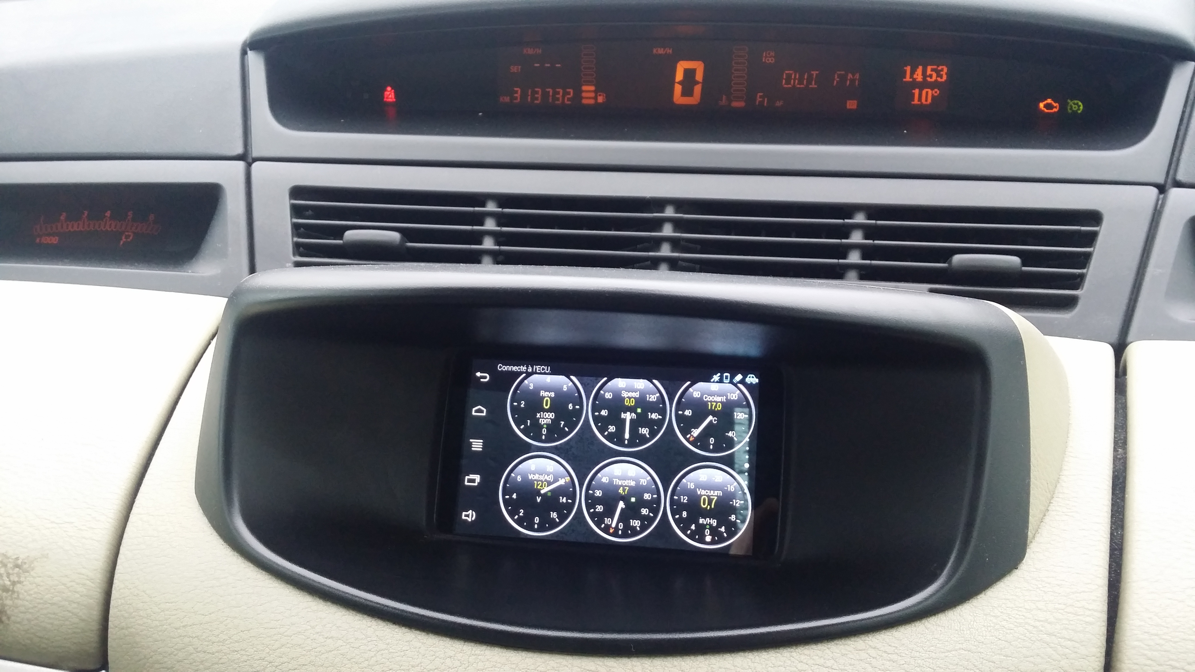

Torque connecté à l'OBD

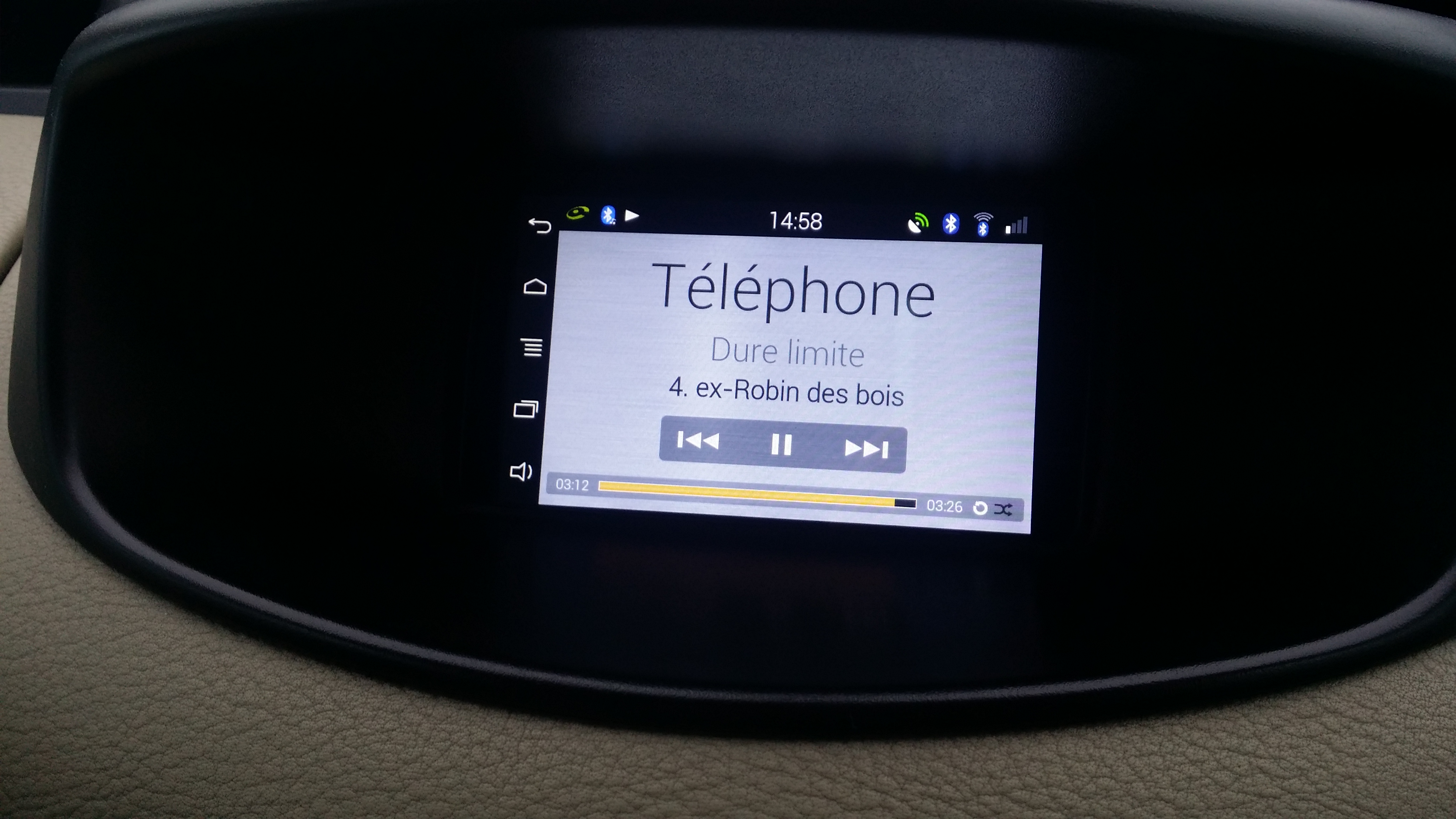

Musique avec titre et image de l'album si dispo sur le media, attention, ce n'est pas le kit main libre là, c'est téléphone qui chante !!!

Belle installation :!:
L'ELM 327 caché sous les pieds du passager !!!!
Un ELM 327 bluetooth vaut 8€, ce n'est pas ce qui grève le prix de l'installation !!! 8) Et Torque vaut 4.86€ sur l'astéroid Market
Parrot Astéroid Tablet, prix public 349€TTC, payé 170€ sur Leboncoin, jamais installé 8)
Pour ceux qui voudraient faire l'installation, il faut prendre le Tuto du Parrot et le Tuto de l'installation du Tomtom ou Garmin à la place du Carminat et c'est très facile !!!
Voilà !!!

Attention avec l'ELM, il consomme la batterie si la voiture ne roule pas 2-3 semaines.

Oui, mais de toute façon, un ELM qui ne roule pas pendant 2 à 3 semaines, devient une poubelle, faut que ça roule !!! T'as vu le compteur du mien !!! Et tout est presque neuf, le train avant complet, les 4 amortisseurs et freins, la BVA semble toute neuve malgré ses 314000km et le moteur se porte comme un charme aussi....
Cela dit, un vrai geek aurait fait tout lui même à partir d'une tablette Samsung connectée avec un boitier entrées et sorties Téléméca et il arriverai même à contrôler la pression des pneus et la mise en route automatique du rétro électrochrome en fonction de l'heure du GPS et la mise en route du pare-brise dégivrant en fonction du taux d'humidité et du point de rosée à l'intérieur de la voiture.... :mrgreen:

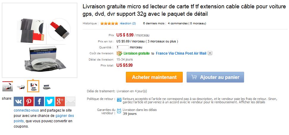

Seul problème, c'est qu'il faut démonter l'écran à chaque fois car l'emplacement SD est dans l'écran, je vais donc me mettre à la recherche d'une rallong SD, si ça existe.

Pour la rallonge, c'est commandé sur Ebay à 5.28€ port compris.
On ne peut faire que les mises à jour du système par les 2 ports USB du Parrot. Il est obligatoire de passer par la SD pour installation des nouveaux programme, ou le wifi ou le partage bluetooth du 4G de mon smartphone. Et l'accès à la carte SD est bien à garder pour mettre de la musique ou autre film !
