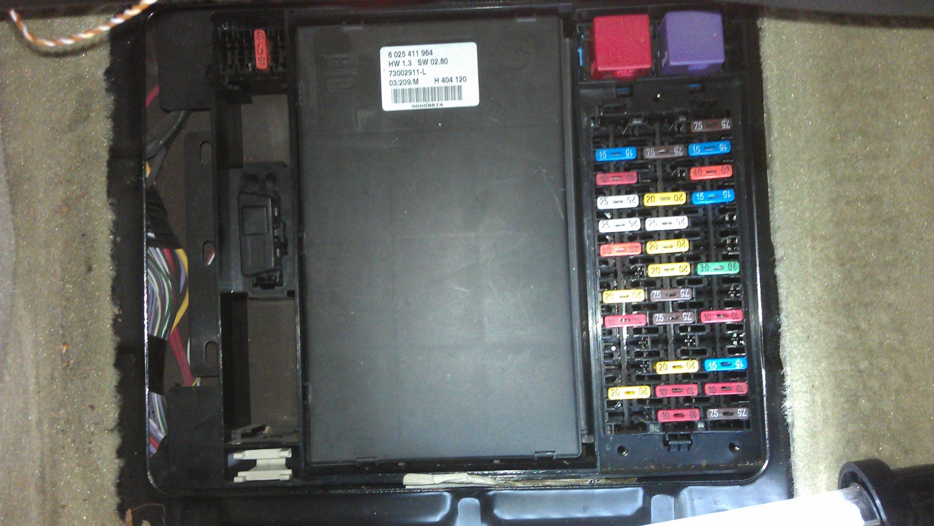

Le numéro est inscrit sur la boîte à fusible au pied du passager...
Re: [FICHE:3] Liste des fusibles et boite à fusible
Je vois bien la boite :
Mais pas de numéros du genre NT 8204A
En dessous du code barre c'est 9574

Par rapport aux autres photos tu constates donc qu'il te manque l'adhésif du plan des fusibles .... là où est indiqué le numéro de schéma

Je confirme la NT 8204A pour bluetime.

Boite à fusible habitacle NT8204A.
