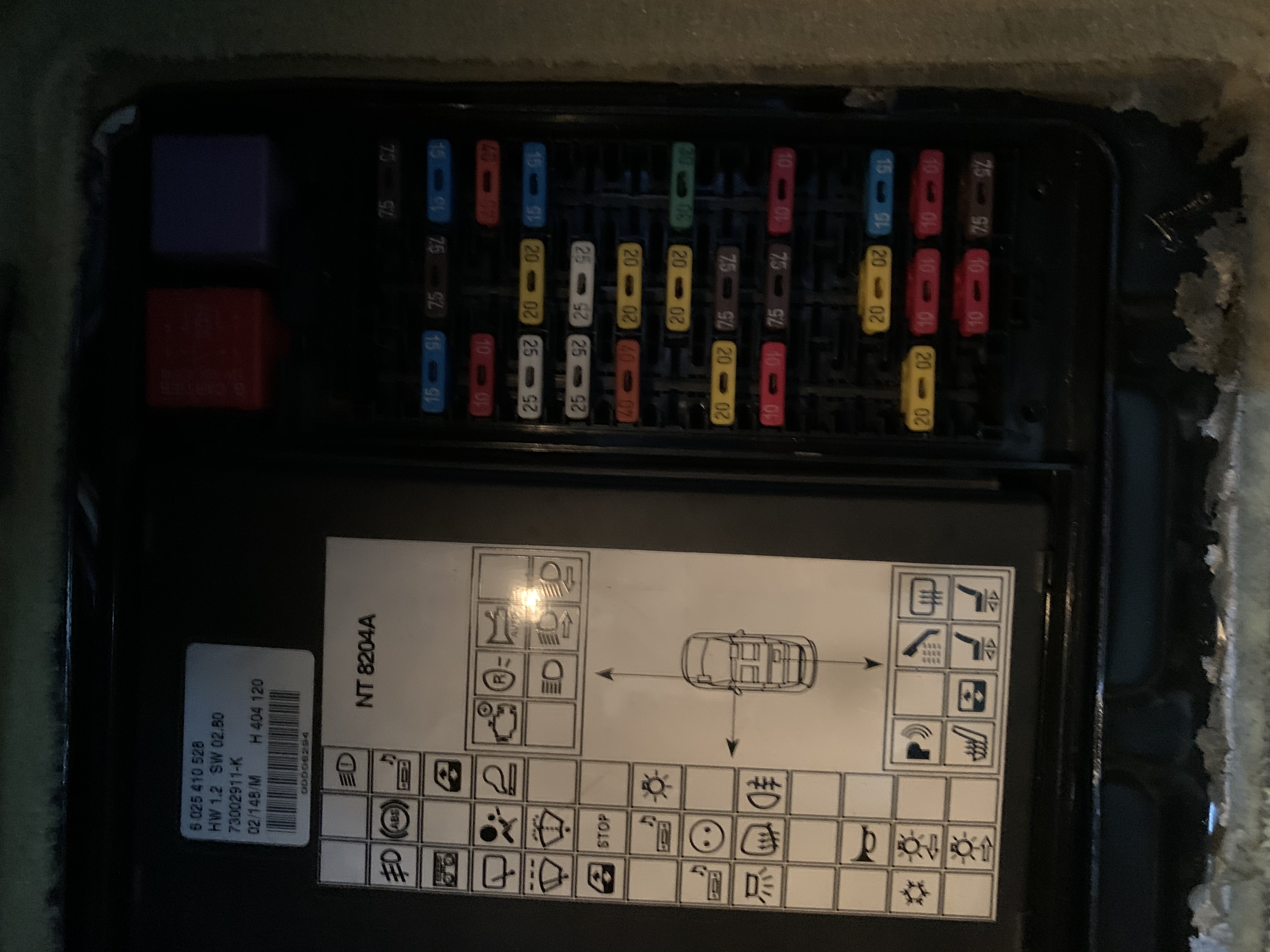

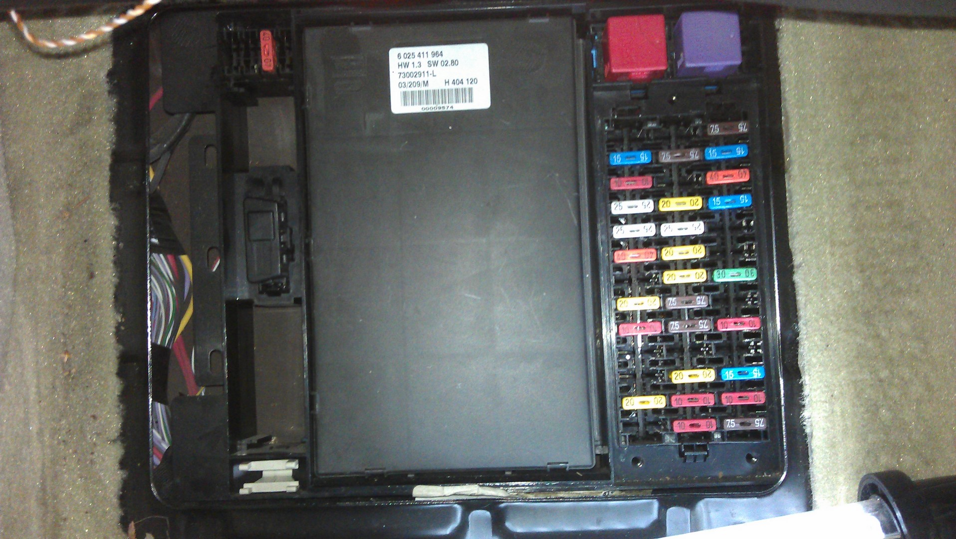

heu, je débarque mais comment trouve-t-on son type de câblage ?
Re: [FICHE:3] Liste des fusibles et boite à fusible
Le numéro est inscrit sur la boîte à fusible au pied du passager...
slick
Messages : 201
Message par slick »
Je vois bien la boite :
Mais pas de numéros du genre NT 8204A :?:
En dessous du code barre c'est 9574
Messages : 3432
Par rapport aux autres photos tu constates donc qu'il te manque l'adhésif du plan des fusibles .... là où est indiqué le numéro de schéma :!:
slick
Messages : 201
Message par slick »
Je pensais que cette étiquette était faite par des membres de ce forum.
Je la trouvais pratique. car bricolant dans l'auto j'ai voulu couper les éclairages pour éviter de vider la batterie.
Quelqu'un aurait la fiche NT8197A ou une photo bien de face que j'en imprime une ?
Messages : 850
viewtopic.php?f=90&t=1473&p=56173&hilit=NT8197A#p56173
Tu devrais trouver ton bonheur ici :mrgreen:
slick
Messages : 201
Message par slick »
Merci :wink:
