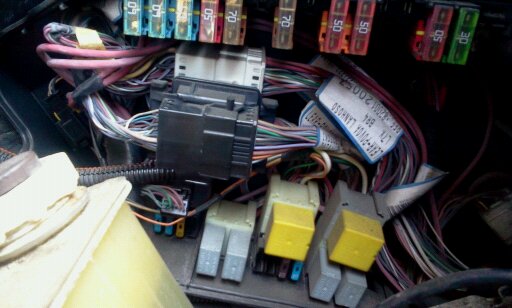

Quelques images des boites à fusibles moteur :

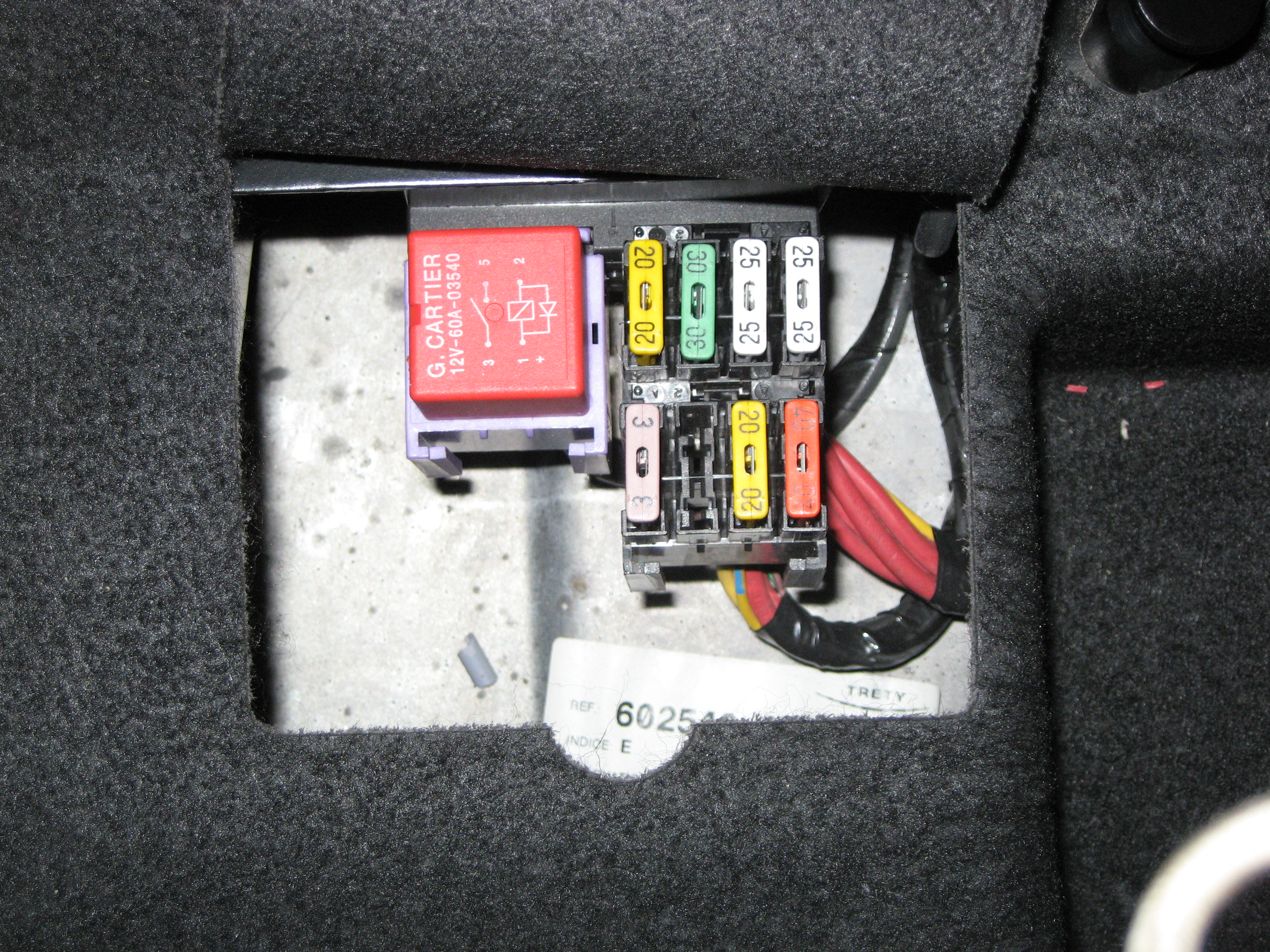

Une image de la boite fusible habitacle arrière située sous le siège passager arrière avantime dci avec toit panoramique (version NT 8204A validée):
8204 validée
8204 validée

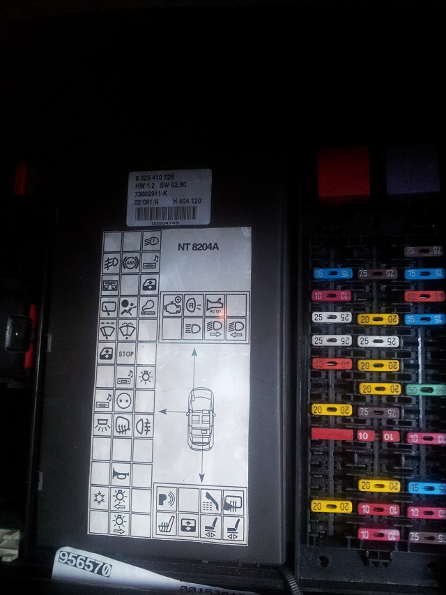

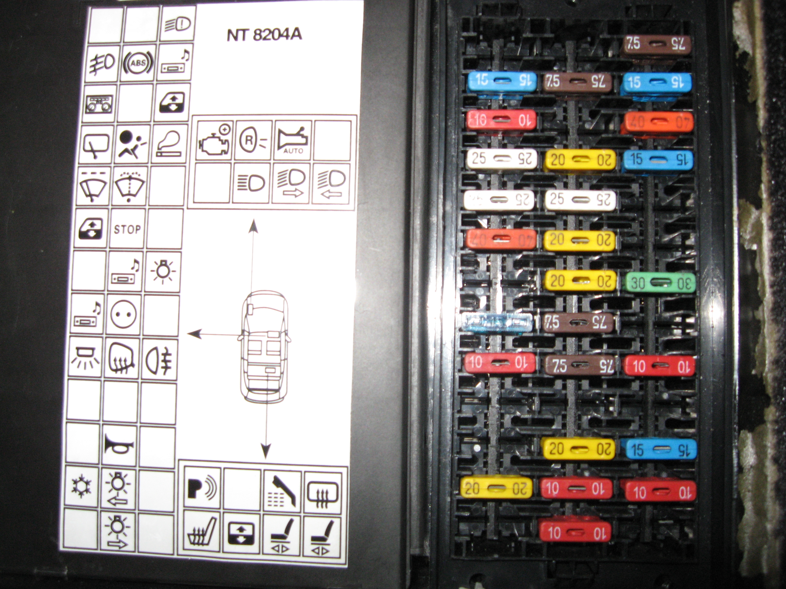

Les images des boites à fusible habitacle avant sous pied passager en fonction des versions :
- NT 8204A ( Dci privilège ).
Manque un fusible de réserve en bas à droite de 7.5 A .
Un fusible de 15 A au lieu de 20 A (radio).

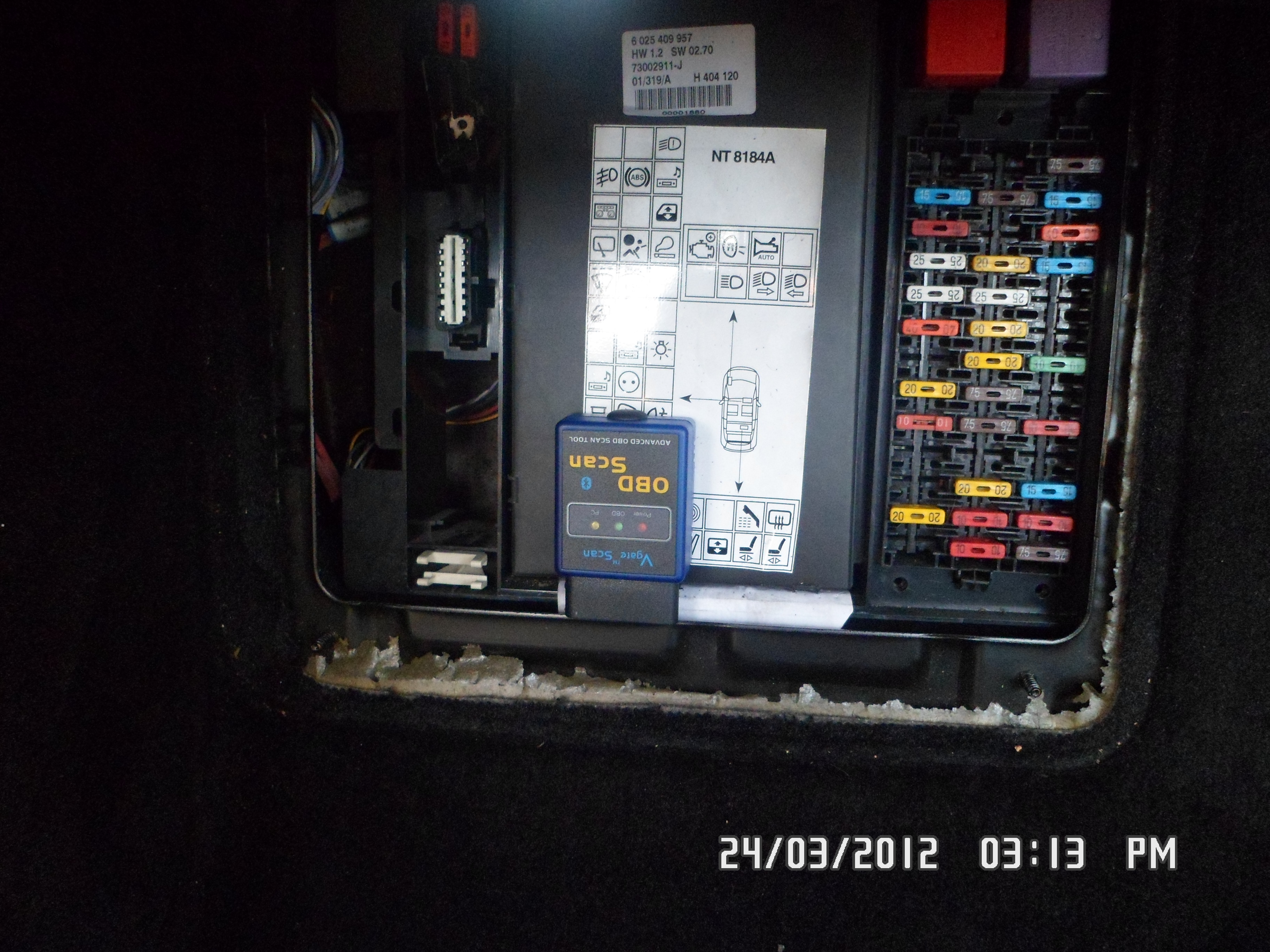

- NT 8184A ( validée ).

Re: Liste des fusibles
Et voilà celle d'un v6 BVA de 2001 : nt8204A
spaza a écrit :maitreTI
Un fusible non valide rangée du milieu le 7 eme : 10 A au lieu de 7.5 A :roll:
Idem Maître TI sur le mien... NT 8204 A... :wink:

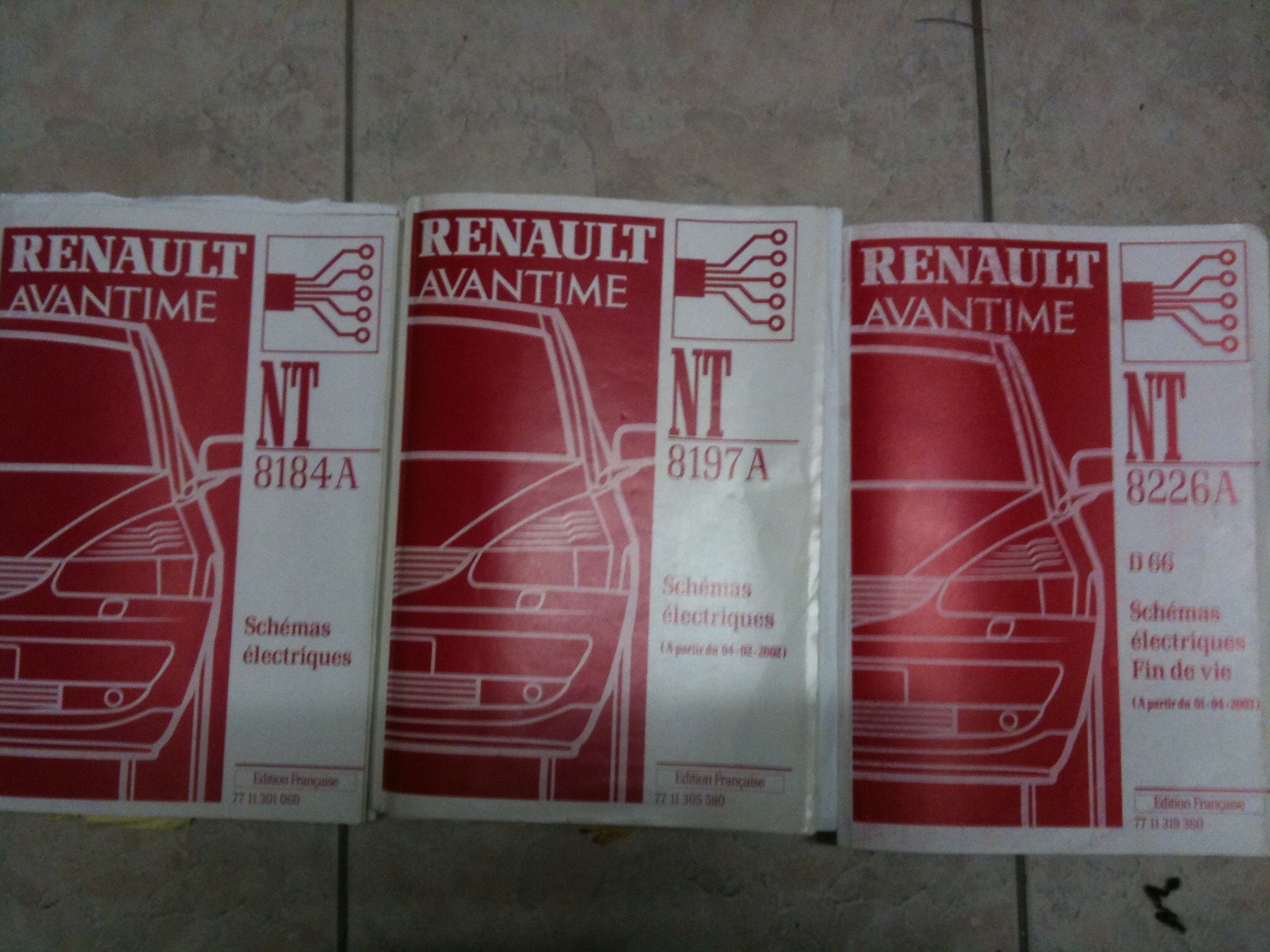

Spaza a écrit :- NT 8184A : Qui a les schémas électriques de cette version ?
Ils n'existent pas en version informatique jusqu'à preuve du contraire, contrairement aux autres...
Par contre, en version bouquin, oui. Mais je ne les ai pas, bien que ce soit la version de mon vaisseau.

J'ai 3 Doc NT dont la 8184A (papier)

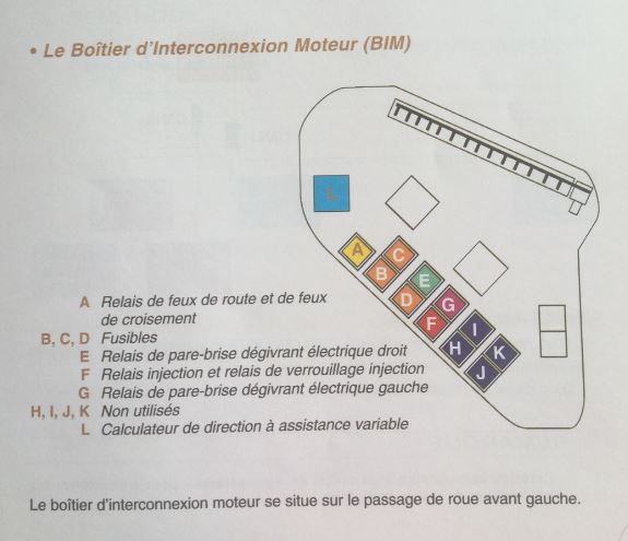

Une vue du BIM (Boitier Interconnexion Moteur) :
7711305740
7711305740
Dernière modification par bond174 le 16 juin 2016, 09:22, modifié 1 fois.
Re: [FICHE:3] Liste des fusibles et boite à fusible
Francois, je pense que ce BIM n'est pas celui de l'Avantime, cela ne correspond pas, il y a plus de relais dans l'AVT.
MOD spaza: C'est le bon .... :lol: :roll:
