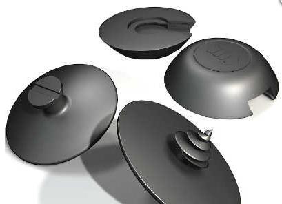

Re: Immobilisation tapis avec attaches Soncar
Voila les attaches livrées avec les tapis Soncar .....
Voici le mode d'emploi pour les attaches Son car et le résultat sur un bout de moquette....
Faire un trou avec un ciseau ou un emporte pièce de la taille de la tête de vis (Le plus dure c'est de choisir ou
Visser la vis dans la moquette de la voiture (Un avant trou avec quelque chose de pointu facilite le vissage ).
Passer le tapis avec son trou sur la tête de vis .
Bloquer le tout avec le capuchon.
voila c'est tout !
Mais vu la taille des tapis Soncar, y en a pas besoin .....
Place aux photos .....
voila c'est tout !

- Messages : 1872
Depuis l'installation des fixations "soncar" plus de problème ! c'est discret et facile à mettre en place, en choisissant une zone hors picots (sinon trop épais) un coup d'emporte-pièce et un vissage dans la moquette du support tétine
magnifique résolution d'un petit souci agaçant
Pour mémoire, mes tapis sont d'origine avec picots dorsaux, verrouillés avec ce dispositif parfait , merci donateur
