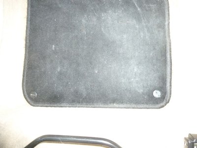

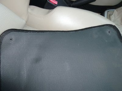

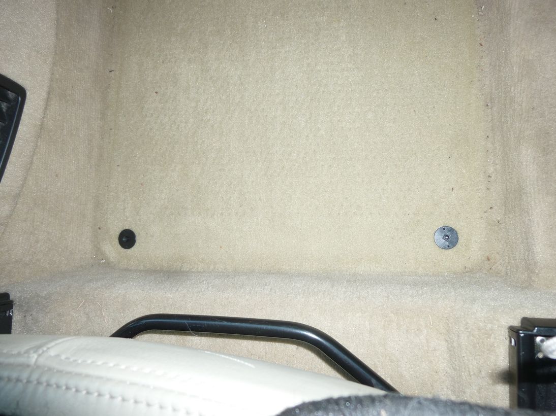

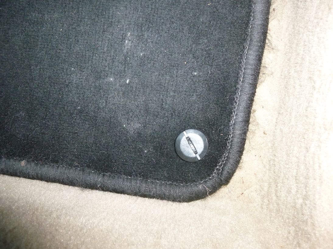

Photos de la fixation de mes tapis :
- après réflexion, la fixation ne semble pas d'origine (pas de réf et plastique plus léger que celles de la boite à fusibles).
- les tapis non plus ne semblent pas d'origine (pourtant découpe parfaite)
- la partie receveuse semble fixée par dessous (donc avec dépose de la moquette :?: :?: ), quand on tire dessus, ça soulève la moquette
quand j'aurai les nouveaux (beiges), je les fixerai de la même manière (trou à faire pour la vis)
Pas taper Spaza, je vais valider la cde d'ici quelque jours mais pas depuis ce PC car je ne peux pas charger le tableau (pas excel et pas possibilité de l'installer) :?
dos des tapis et trous pour les vis

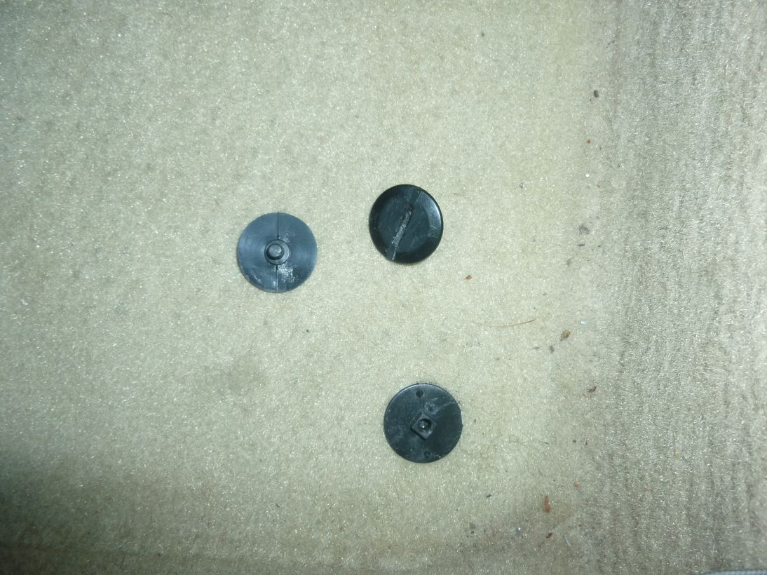

Re: Immobilisation tapis avec attaches Soncar

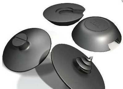

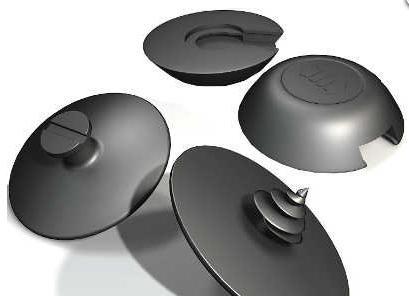

Voila les attaches livrées avec les tapis Soncar .....

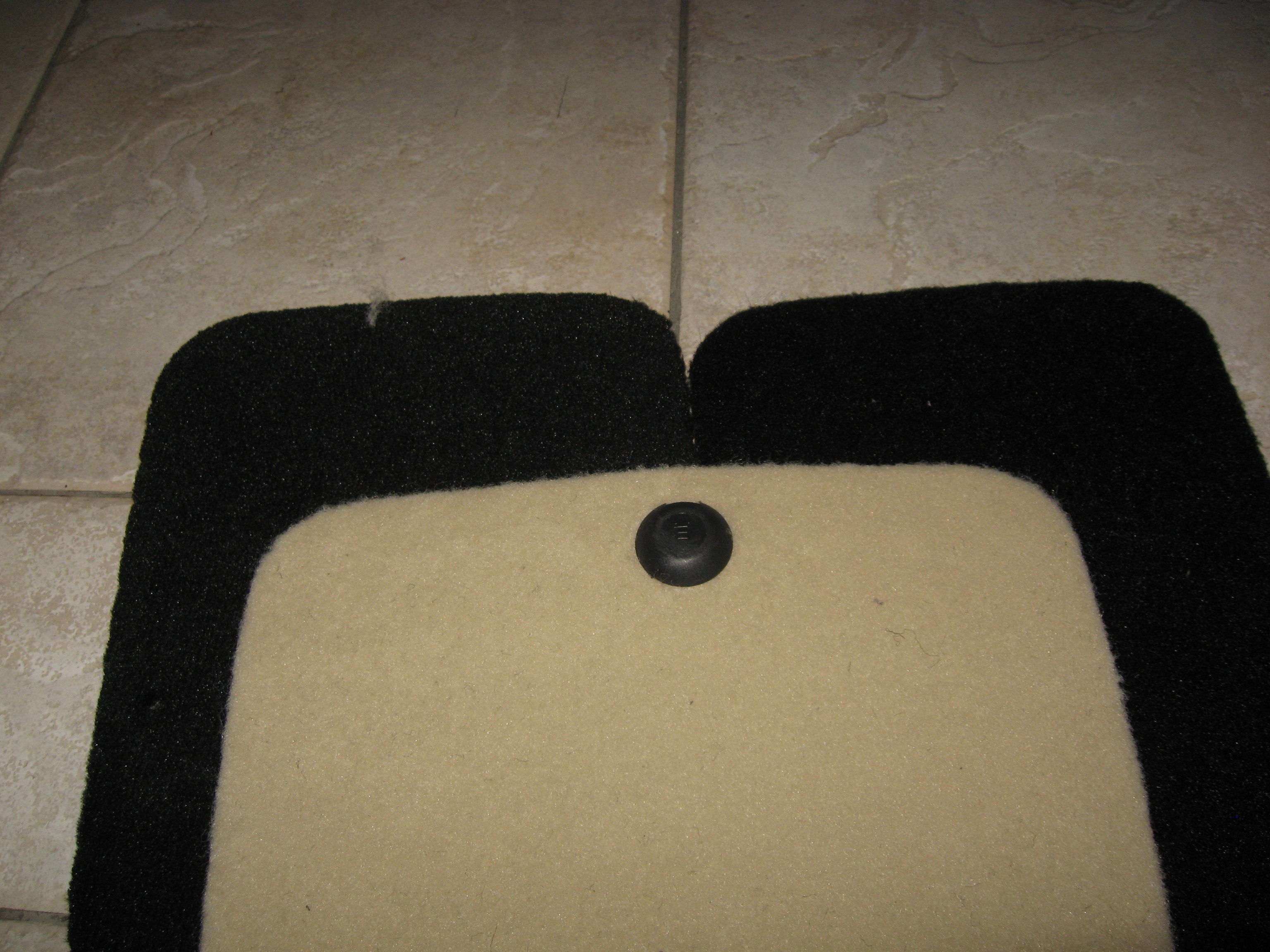

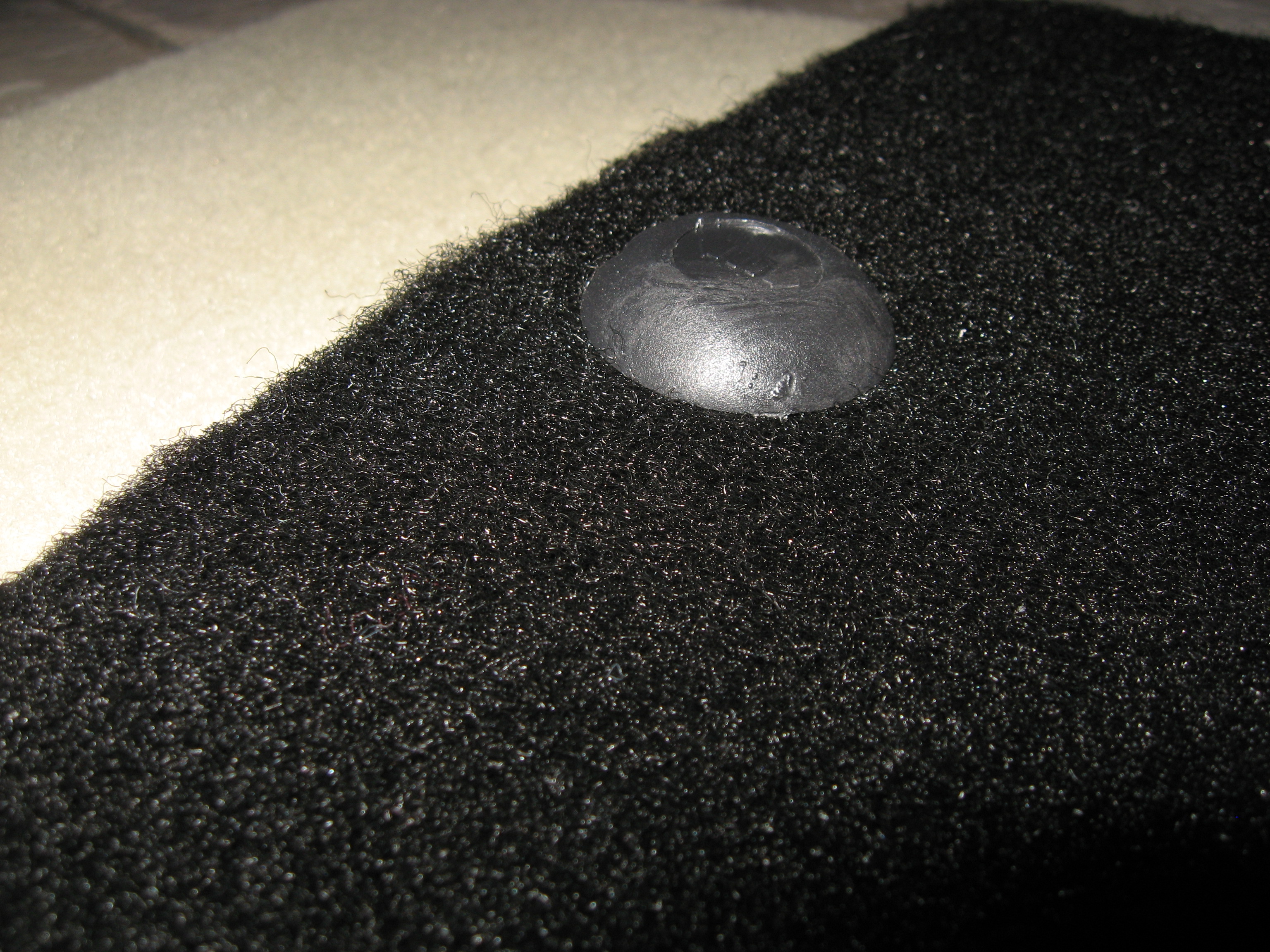

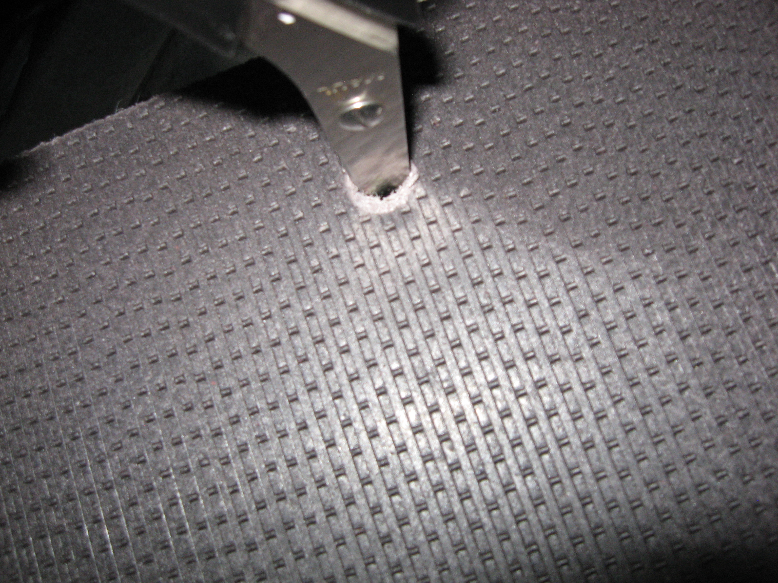

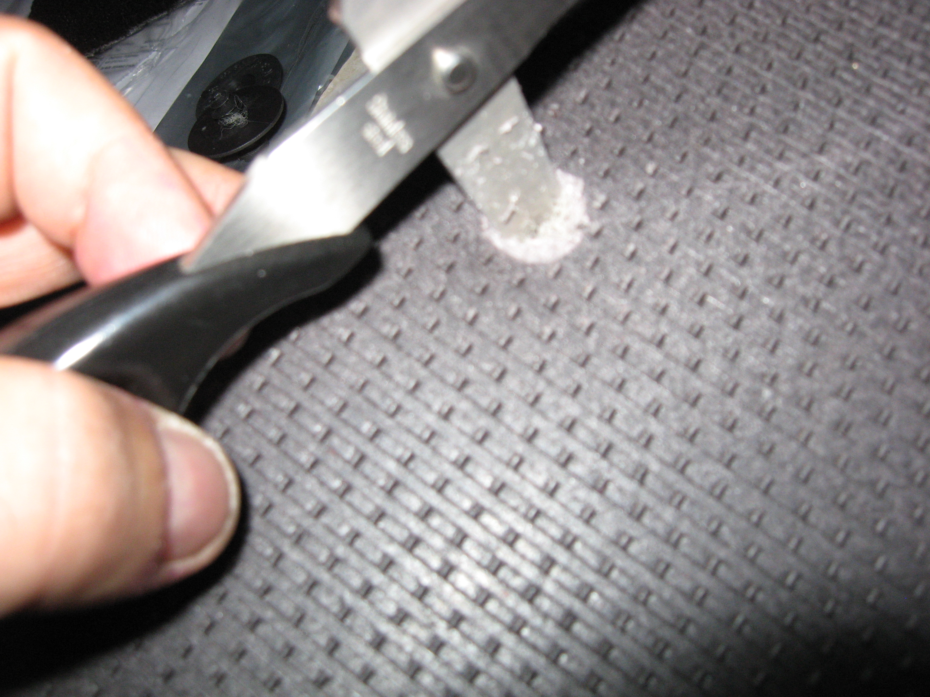

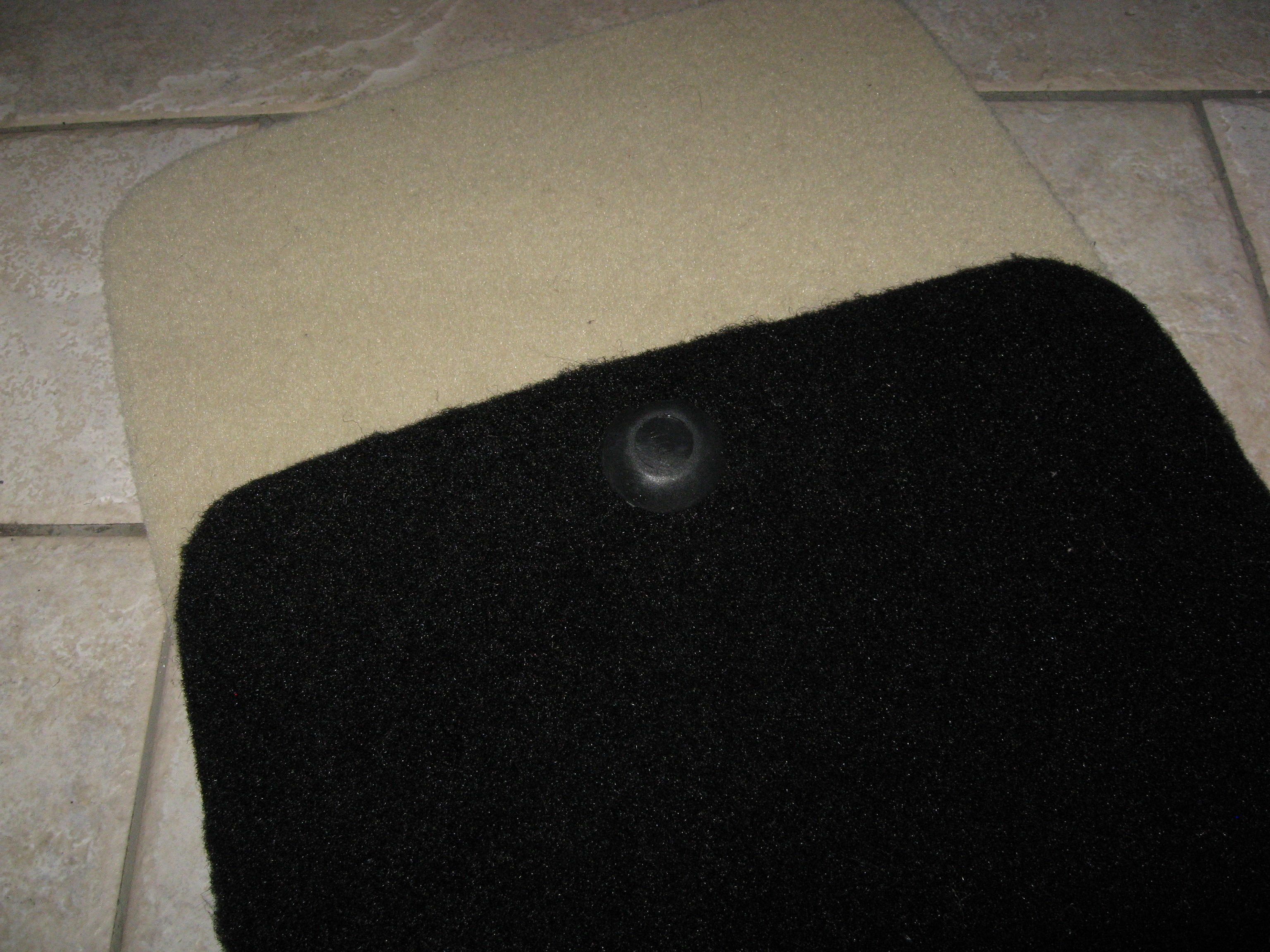

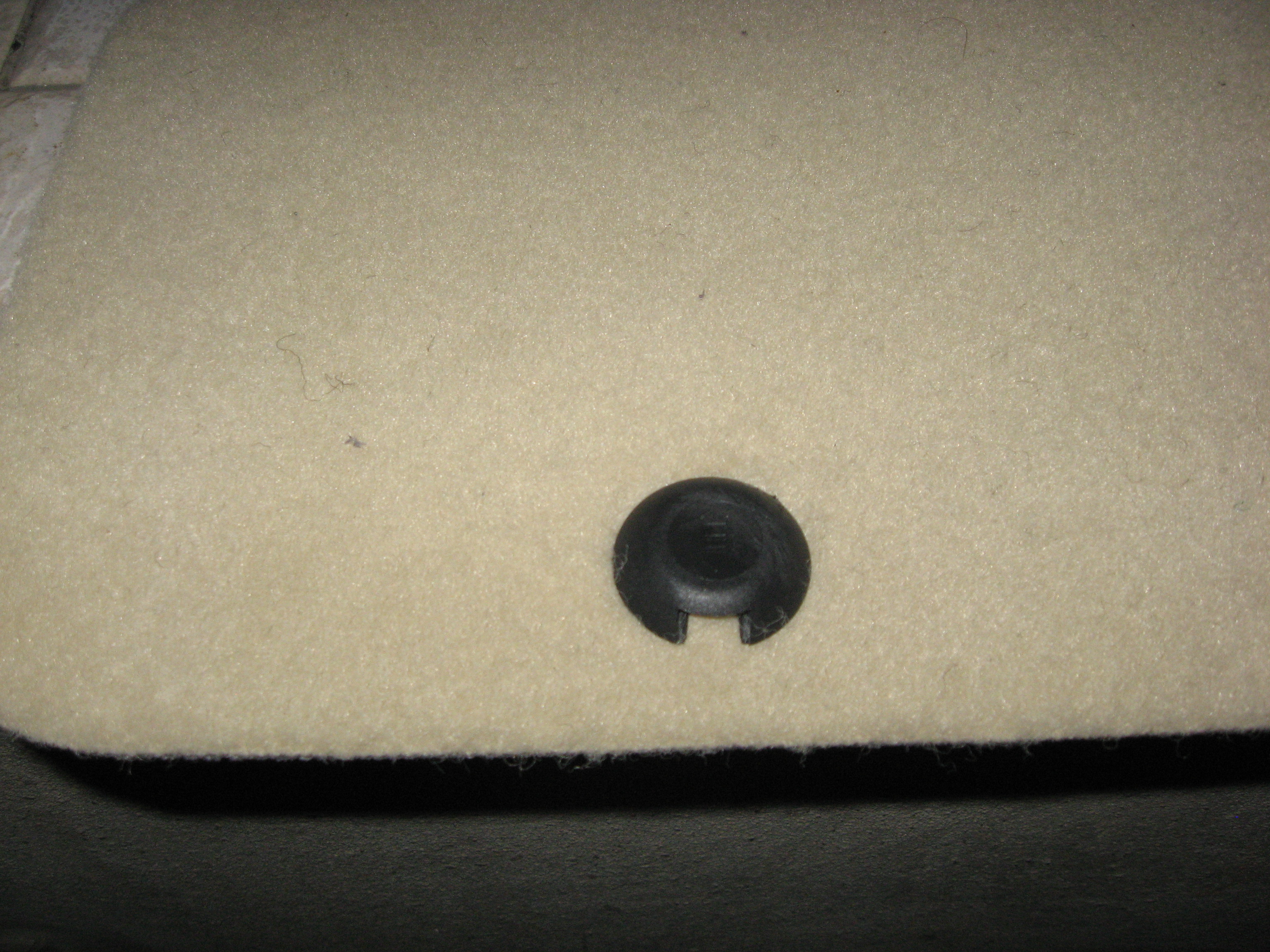

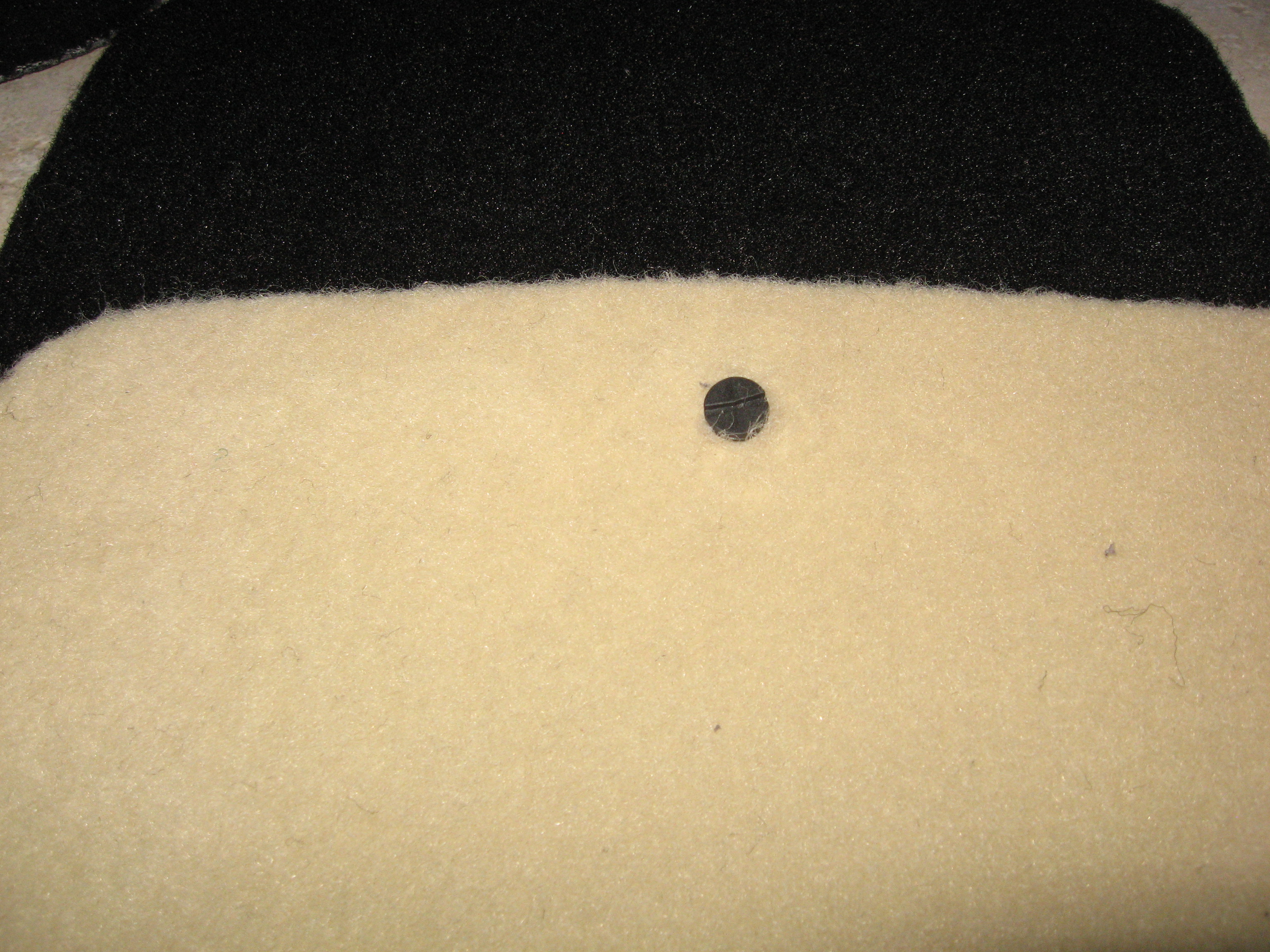

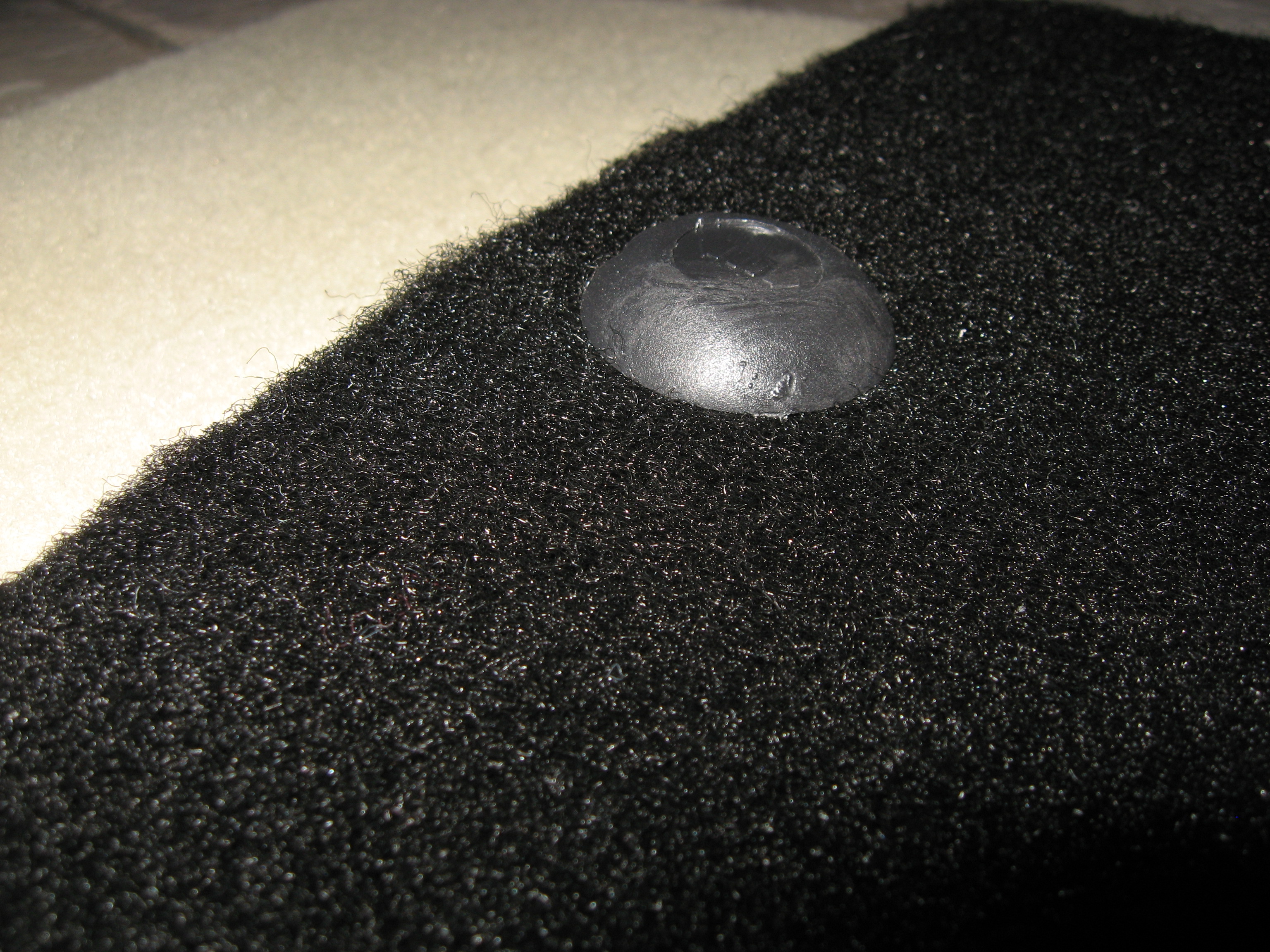

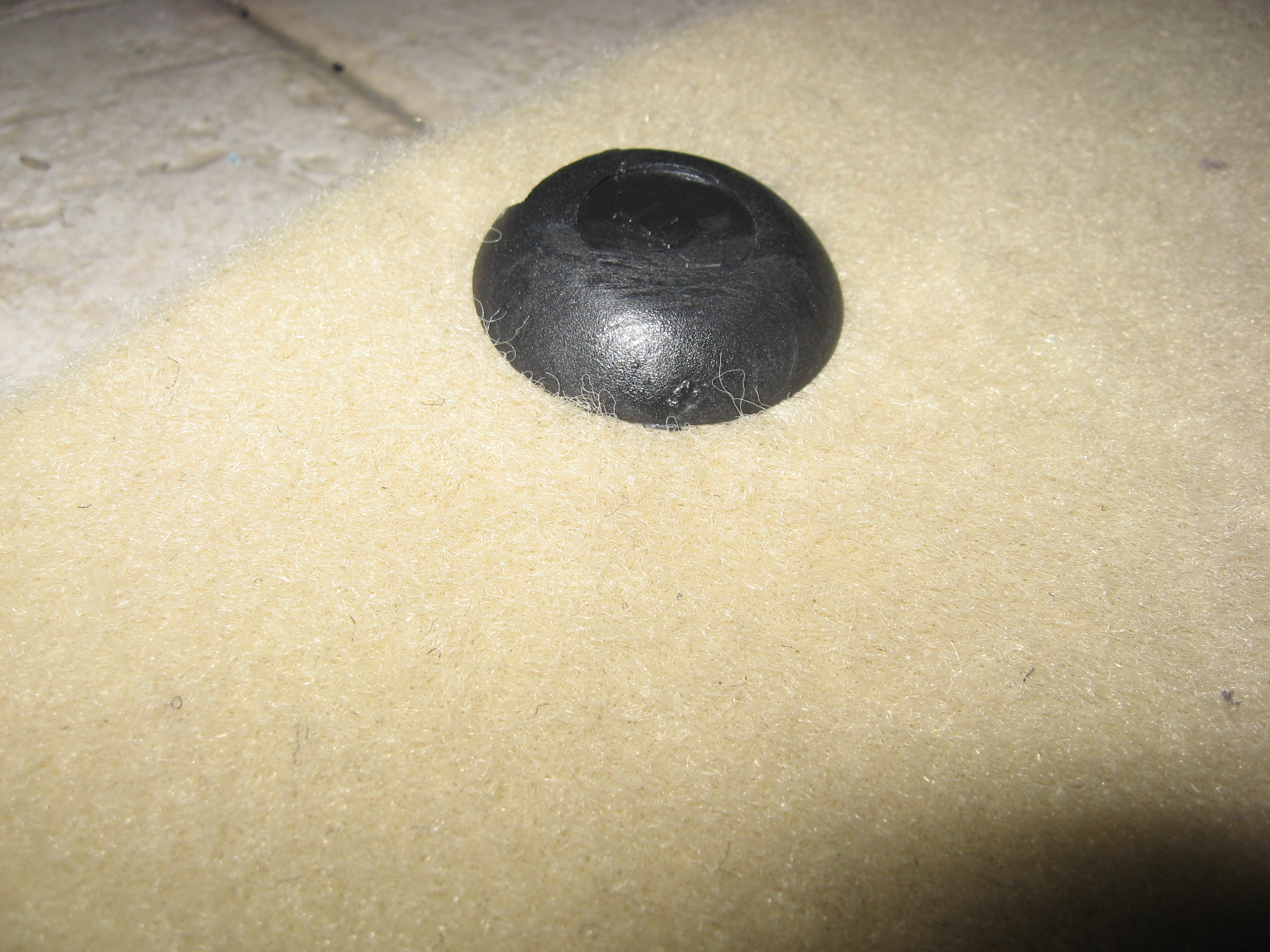

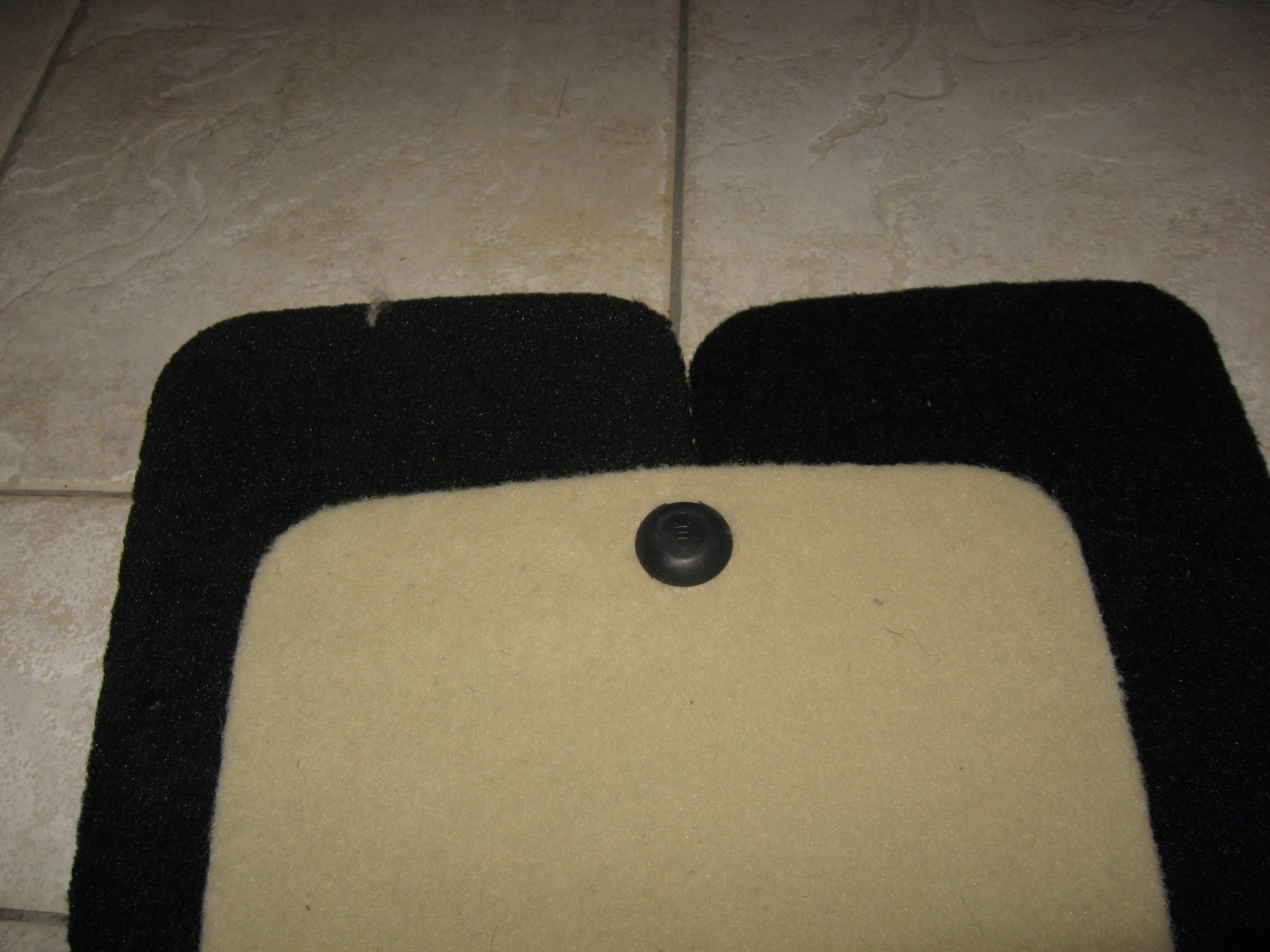

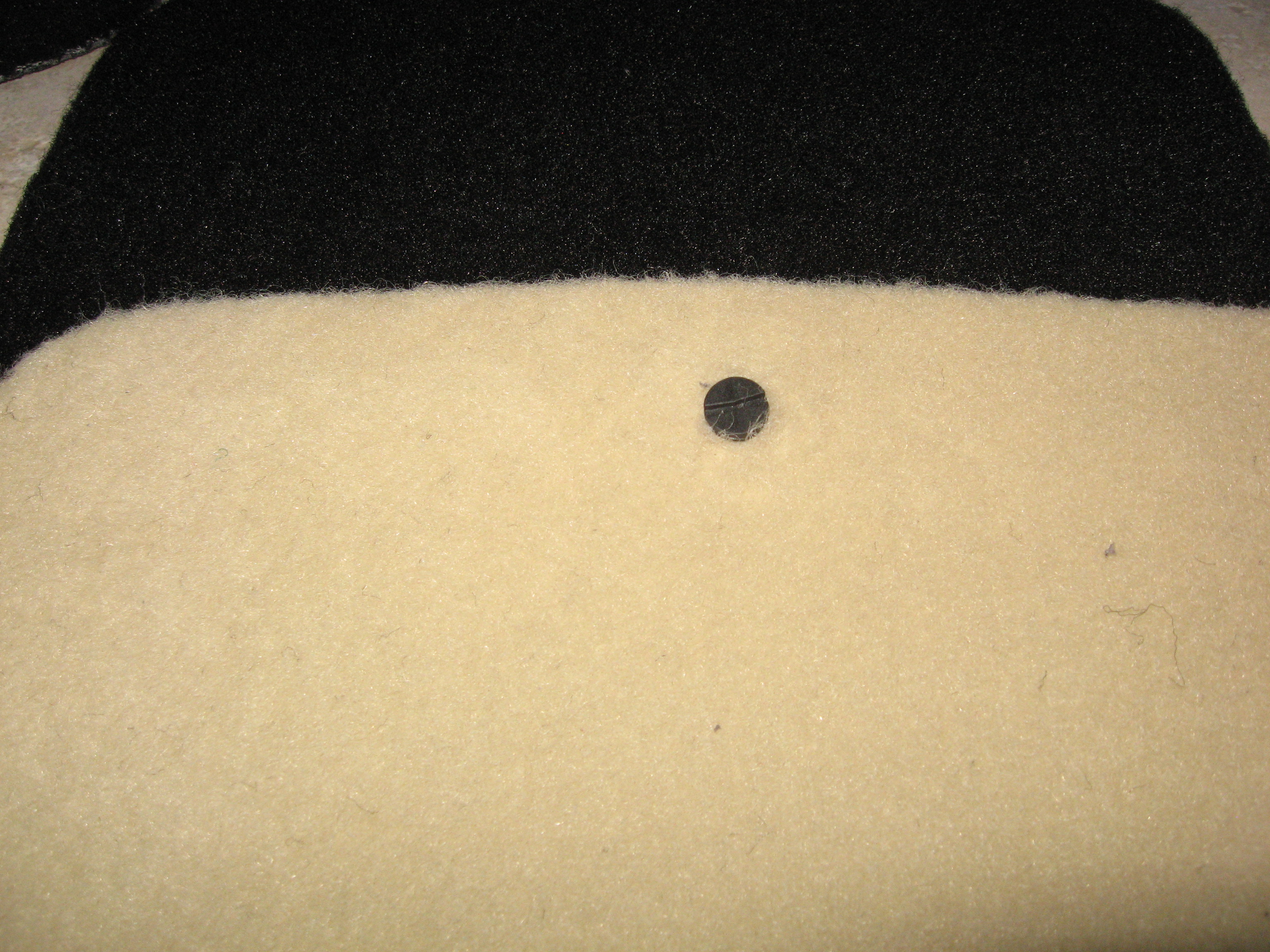

Voici le mode d'emploi pour les attaches Son car et le résultat sur un bout de moquette....
Faire un trou avec un ciseau ou un emporte pièce de la taille de la tête de vis (Le plus dure c'est de choisir ou :shock: ).
Visser la vis dans la moquette de la voiture (Un avant trou avec quelque chose de pointu facilite le vissage ).
Passer le tapis avec son trou sur la tête de vis .
Bloquer le tout avec le capuchon.
voila c'est tout !
Mais vu la taille des tapis Soncar, y en a pas besoin ..... :wink:
Place aux photos .....
Perçage du  tapis
Perçage du tapis
Perçage du  tapis
Perçage du tapis
Perçage du  tapis,  le trou est fait, on y rentre la tête de la vis .
Mise en place du capuchon de blocage en glissant sur la tête de la vis
Résultat
Résultat
Résultat
Résultat
Résultat
Résultat
