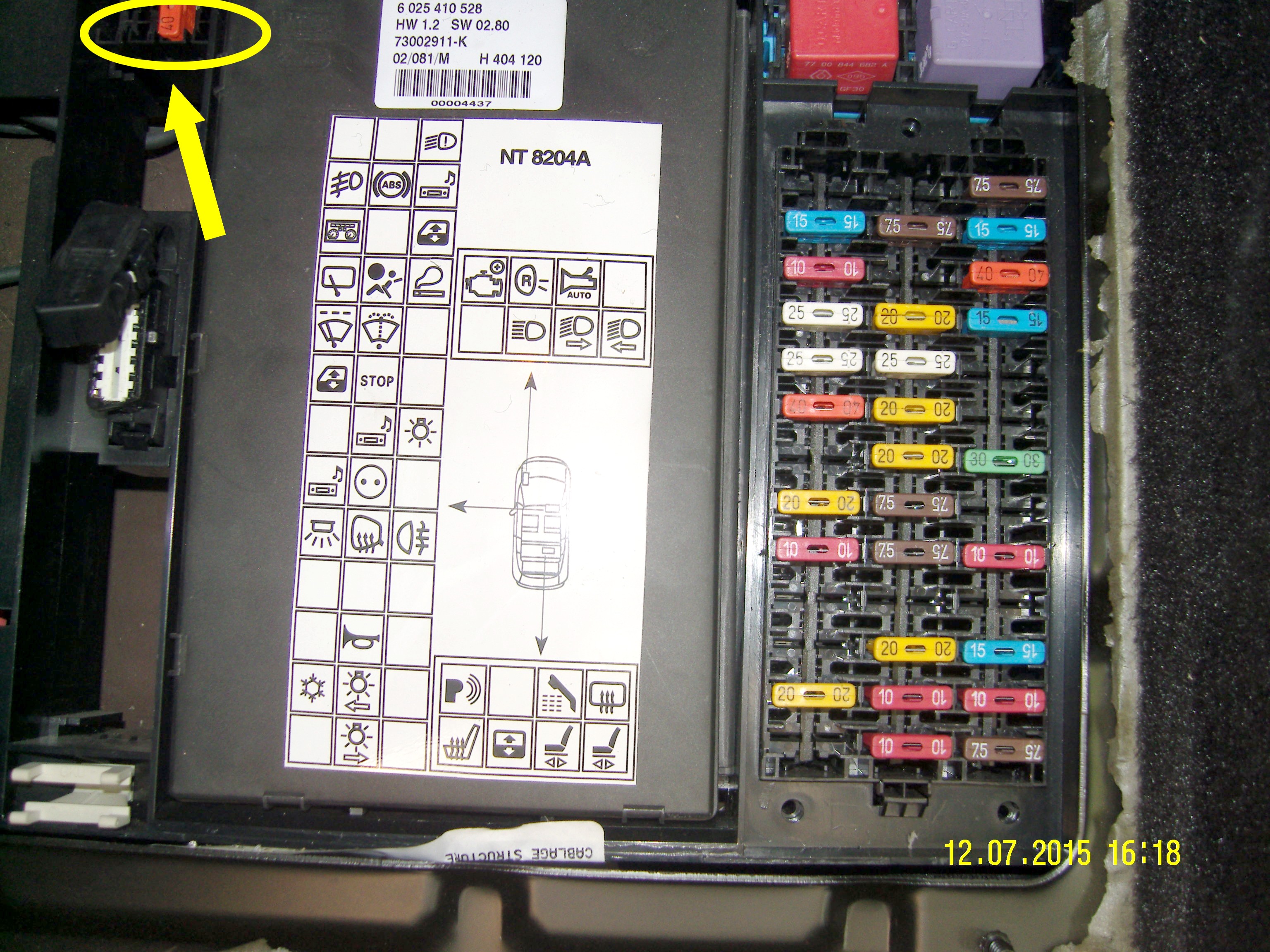

heu, je débarque mais comment trouve-t-on son type de câblage ?
Re: [FICHE:3] Liste des fusibles et boite à fusible
Le numéro est inscrit sur la boîte à fusible au pied du passager...

Je vois bien la boite :
Mais pas de numéros du genre NT 8204A :?:
En dessous du code barre c'est 9574
Messages : 3449
Par rapport aux autres photos tu constates donc qu'il te manque l'adhésif du plan des fusibles .... là où est indiqué le numéro de schéma :!:

Quelqu'un aurait la fiche NT8197A ou une photo bien de face que j'en imprime une ?
Messages : 861
viewtopic.php?f=90&t=1473&p=56173&hilit=NT8197A#p56173
Tu devrais trouver ton bonheur ici :mrgreen:

Je confirme la NT 8204A pour bluetime.

Ici une V6 BVA Privilege de juillet 2002!

2L turbo privilège

Spaza a écrit : 09 nov. 2012, 02:52 Quelques images des boites à fusibles moteur :
Mon V6 ne démarre plus, j'aimerais tester le relais de l'injection avant de tout démonter, j'ai la même boite que la photo du dessous, quel est le relais de l'injection ?

Terton74 a écrit : 22 mars 2026, 21:39
Merci.
-> :idea: Relais Injection
