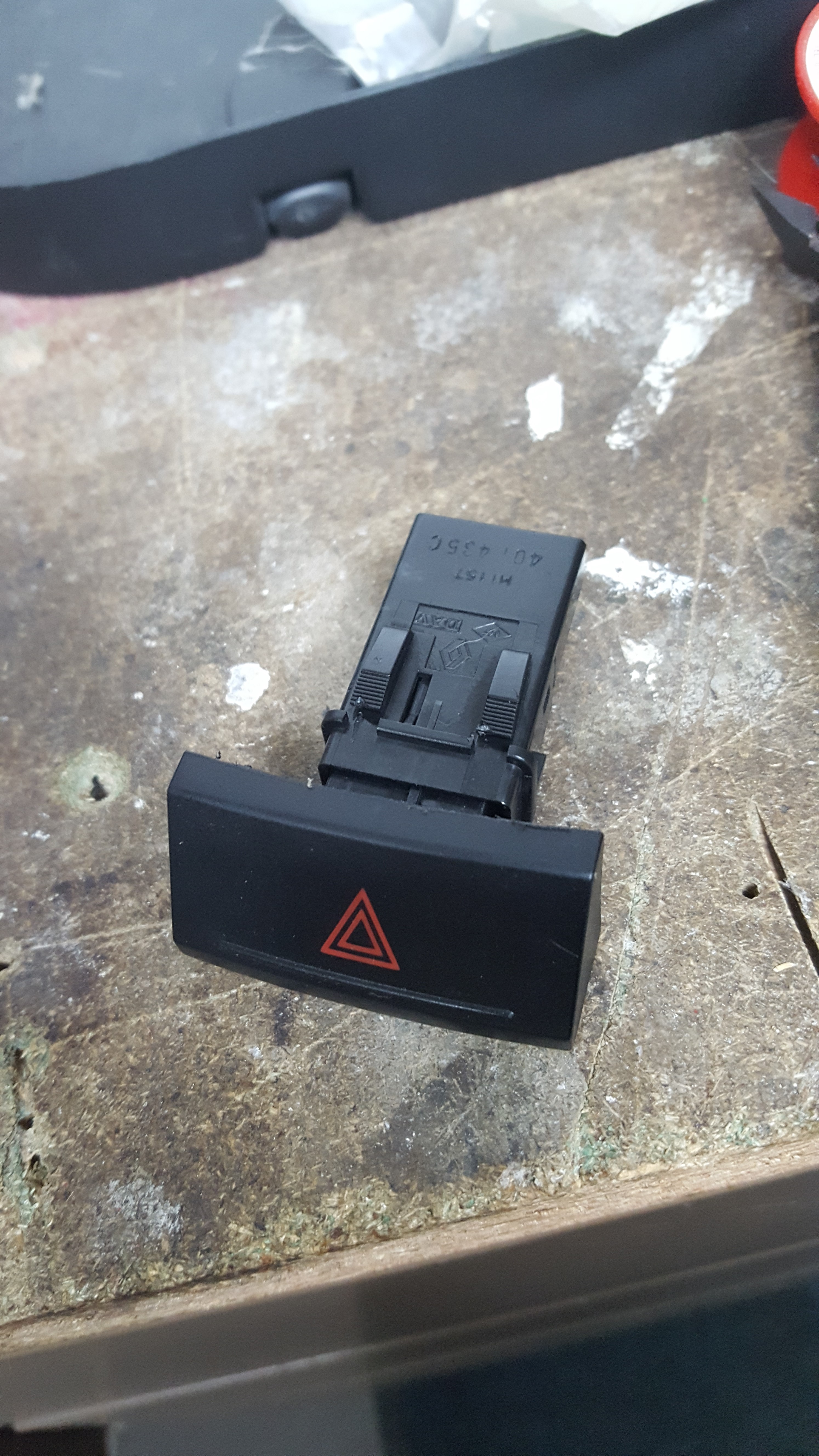

Question : il y a 2 boutons sur la console central à gauche et à droite du bouton warning.
il y a des voyants dedans, j'aimerais savoir si c'est compliqué à réparer
merci de vos réponses et au cas ou pouvez vous me fournir les explications sur le comment faire pour changer les ampoules.
Re:[FICHE 118] Reparation inter autour warning

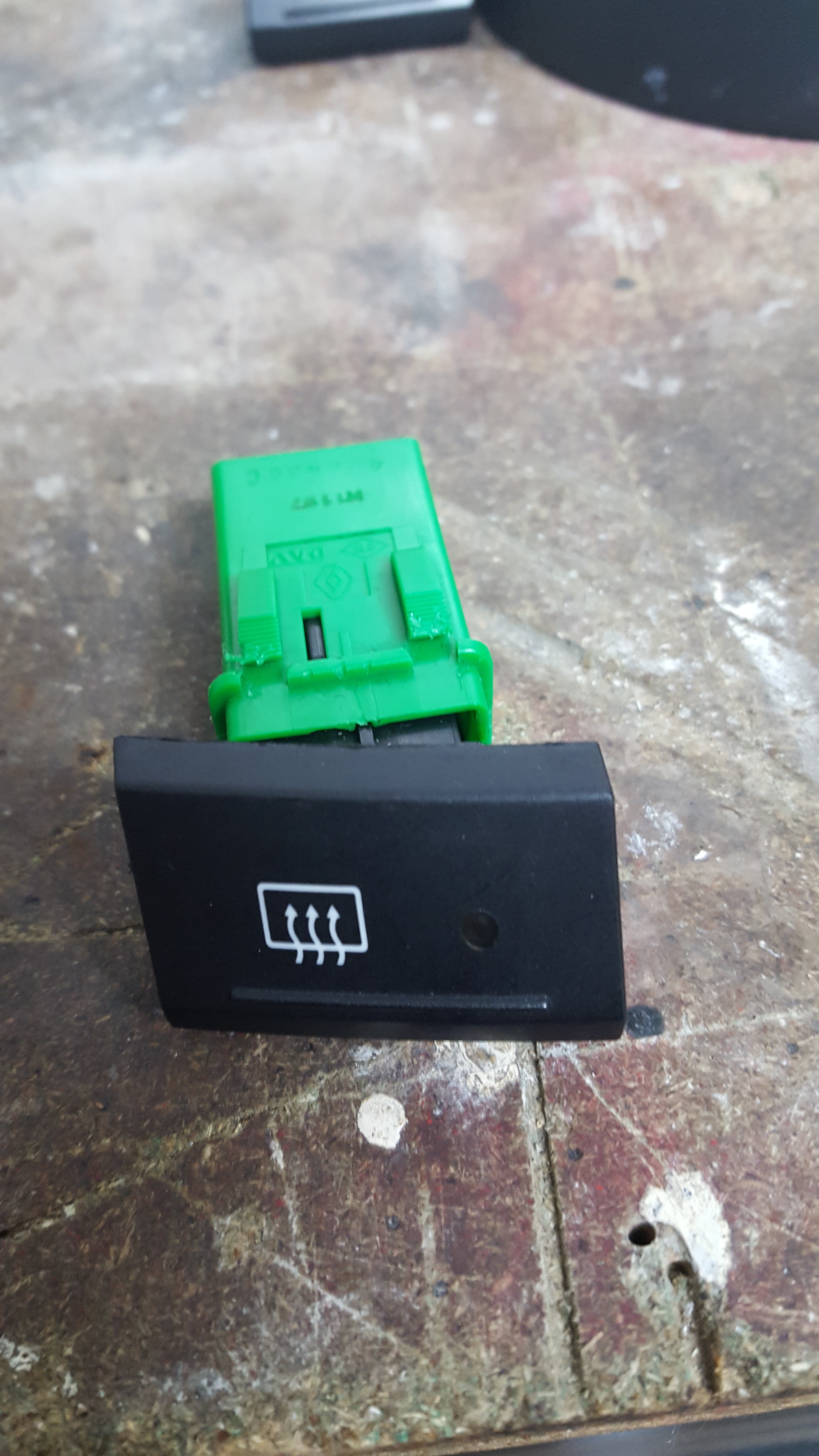

On parle de l'interrupteur de dégivrage et de verrouillage vitre arrière. .... Un vert et un blanc sur la photo.

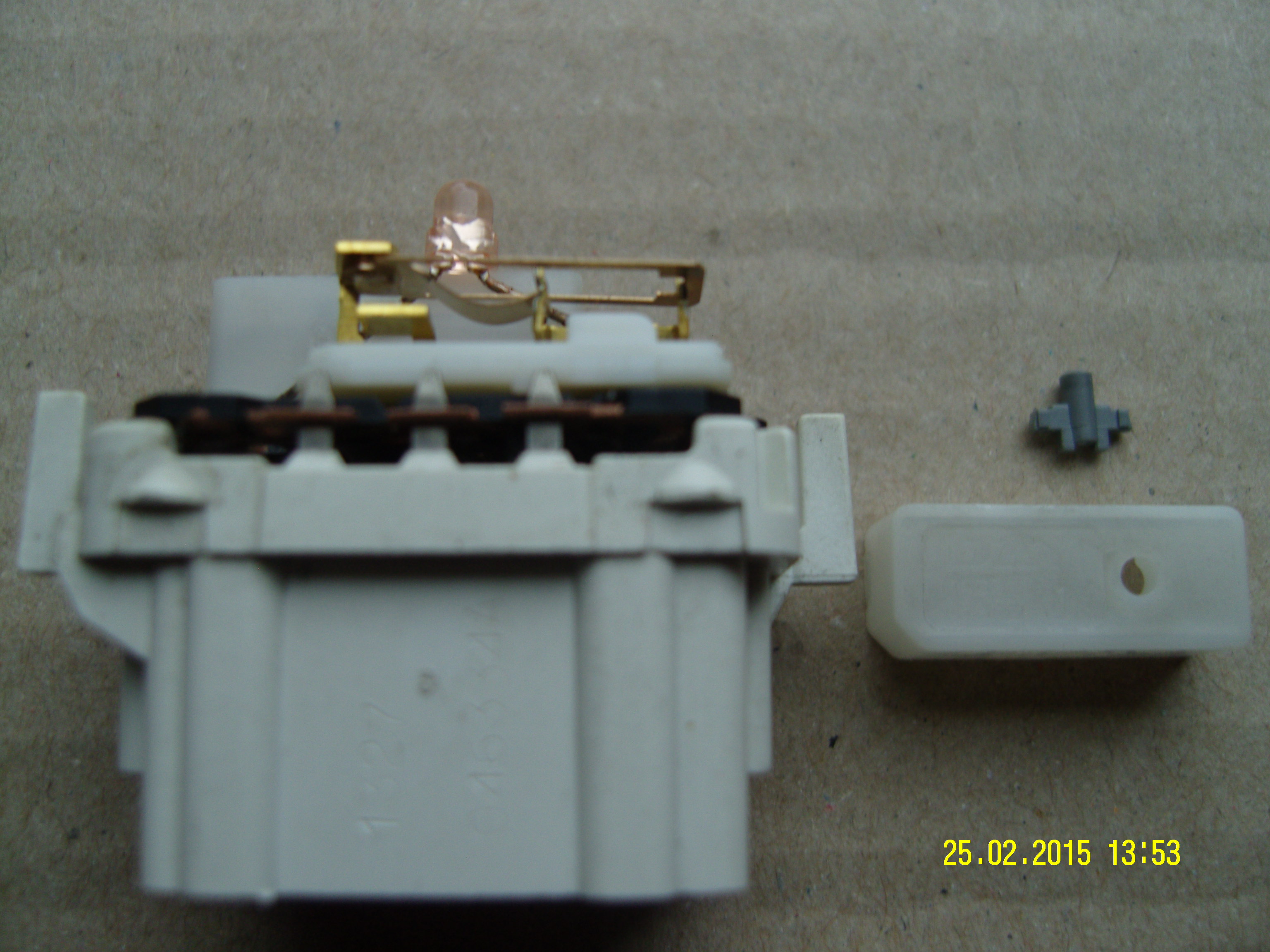

Celui des vitres, 1 seul voyant allumé avec les phares.
Le dégivrage, deux lampes:
- Une s'allume avec les feux
- La seconde lors de l'appui sur le bouton moteur en marche

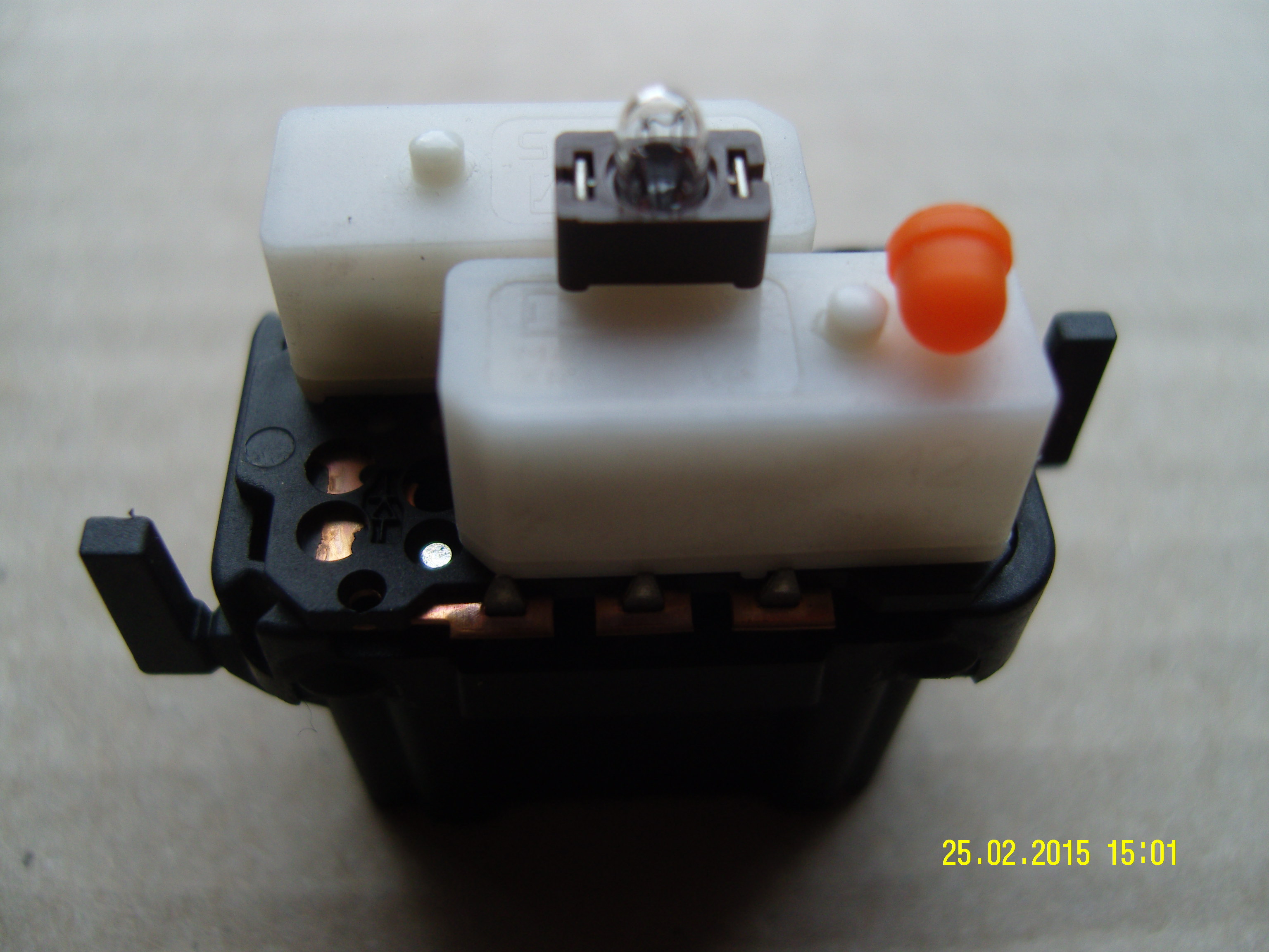

Ceux de l'éclairage des boutons sont recouverts d'un cabochon orange .
La réparation est possible, mais il faut jouer du fer à souder et le démontage est difficile (tout plastique).

La petite ampoule et son capuchon orange, dans un bouton/inter avec voyant
Et un autre avec une LED, la bascule du contact à l'air libre :wink:
Ce n'est pas le bon type d' interrupteur sur les photos precedentes par rapport au post .
Ce sont les plus faciles à demonter et reparer.
Celle avec la pastille noir se demonte par emboitement, facile mais il faut disposer d'une ampoule luciole ...

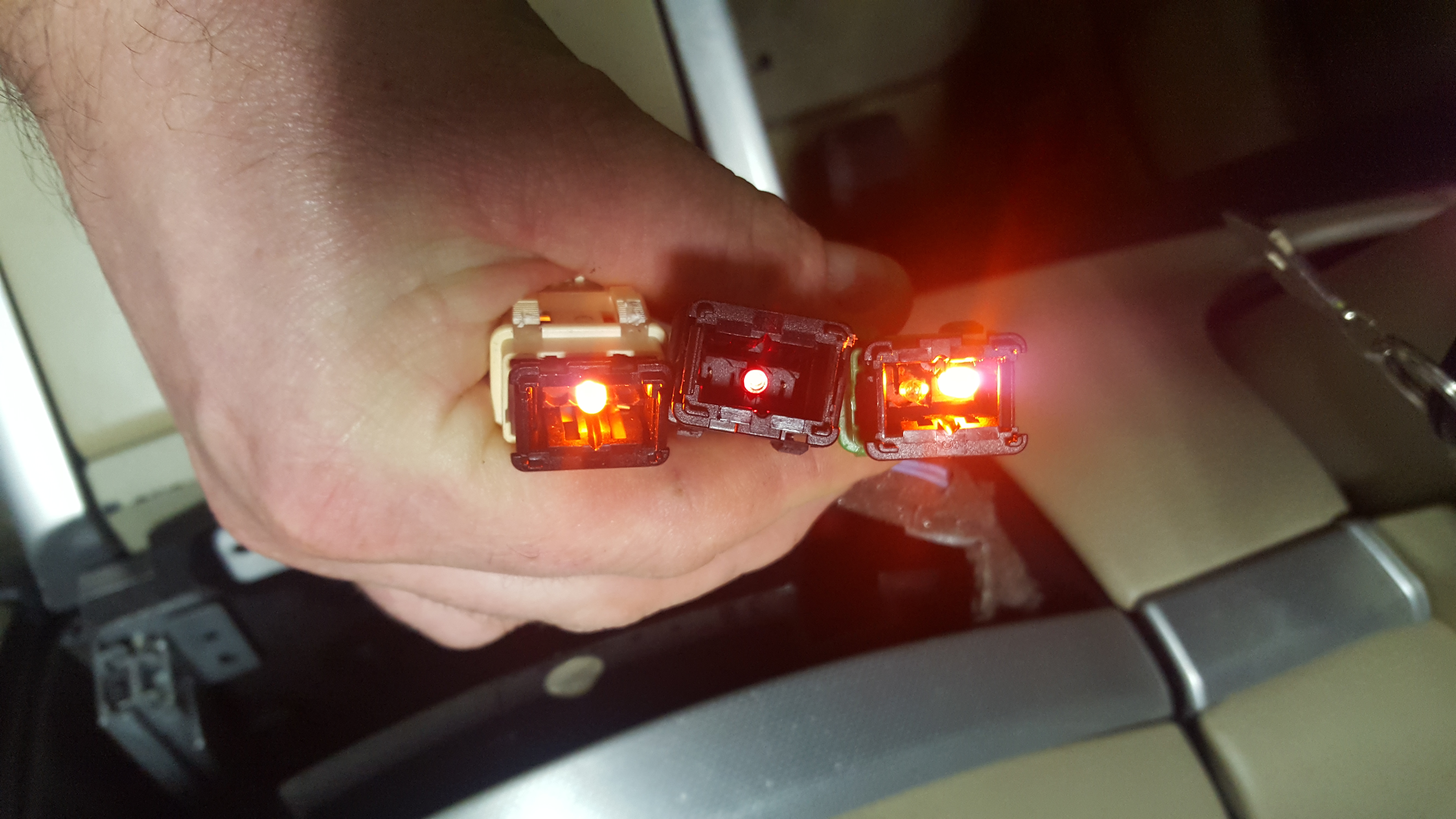

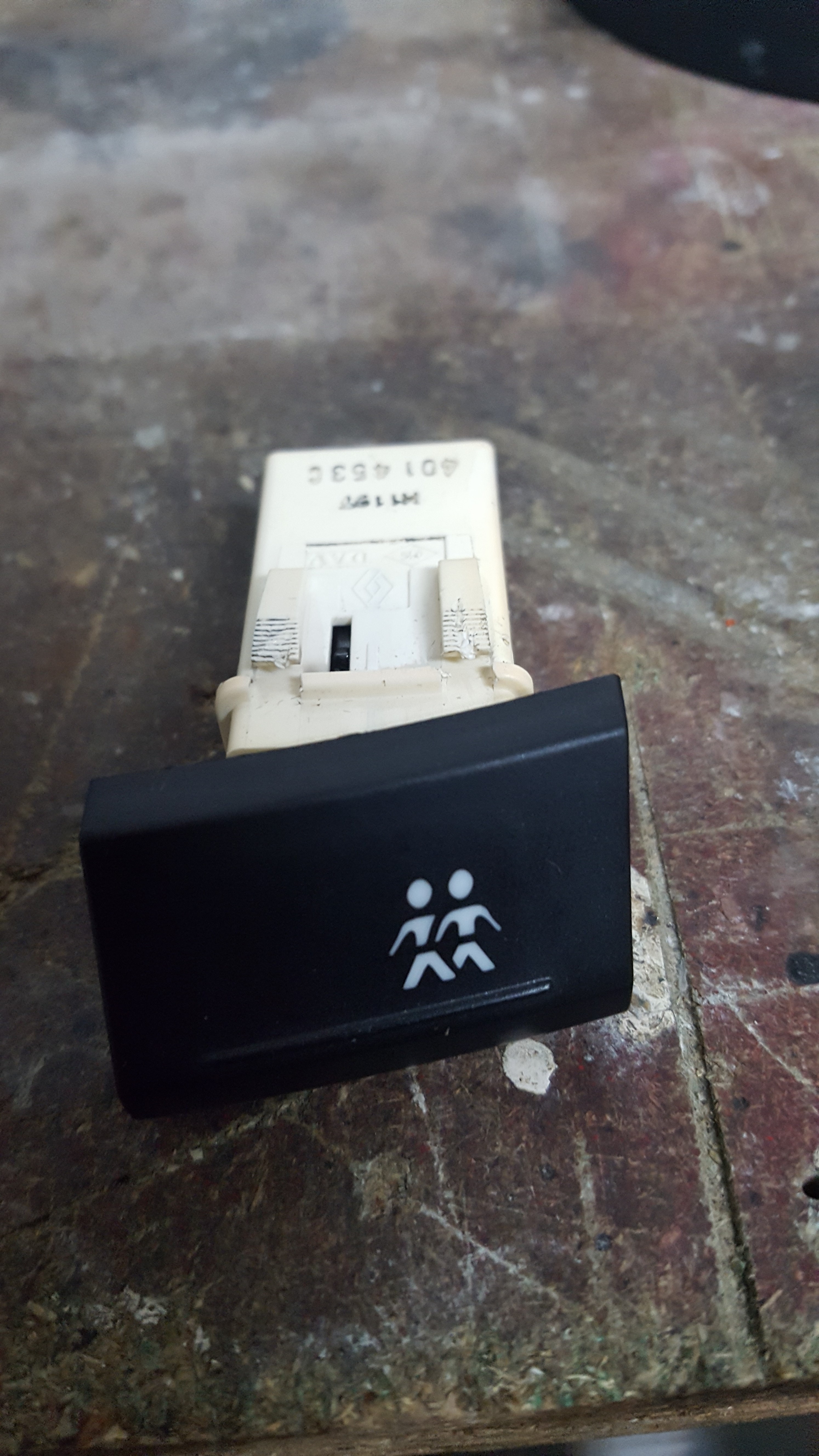

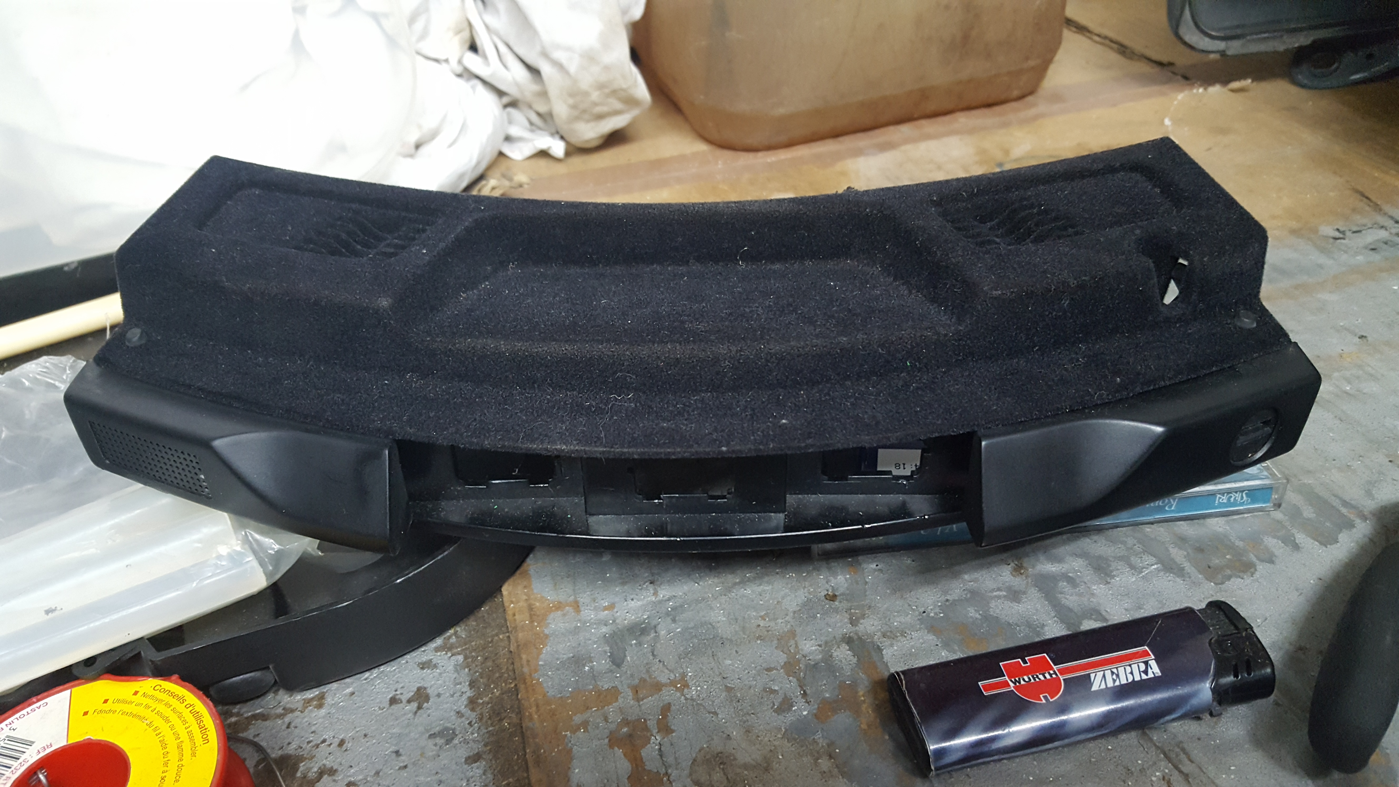

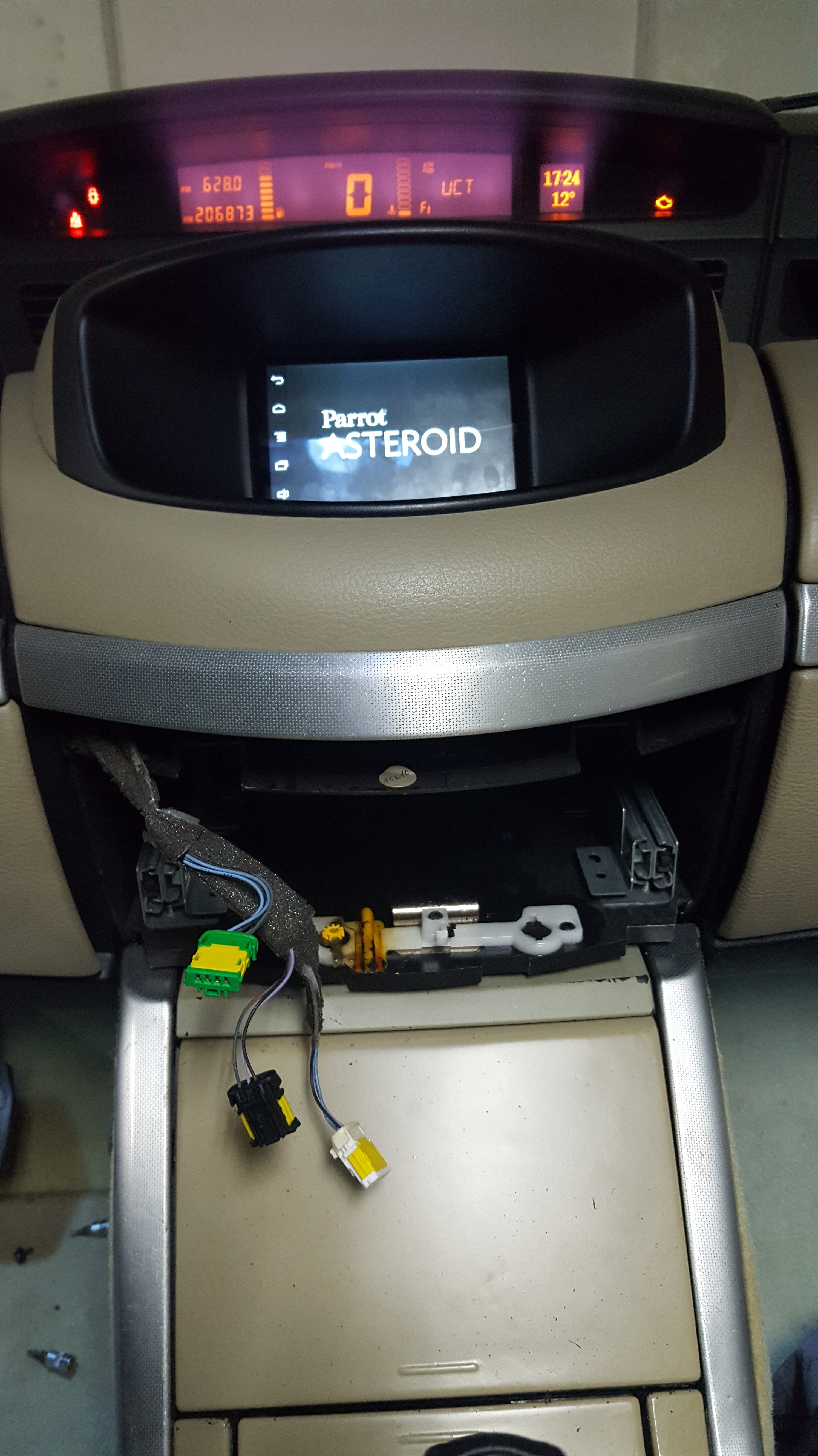

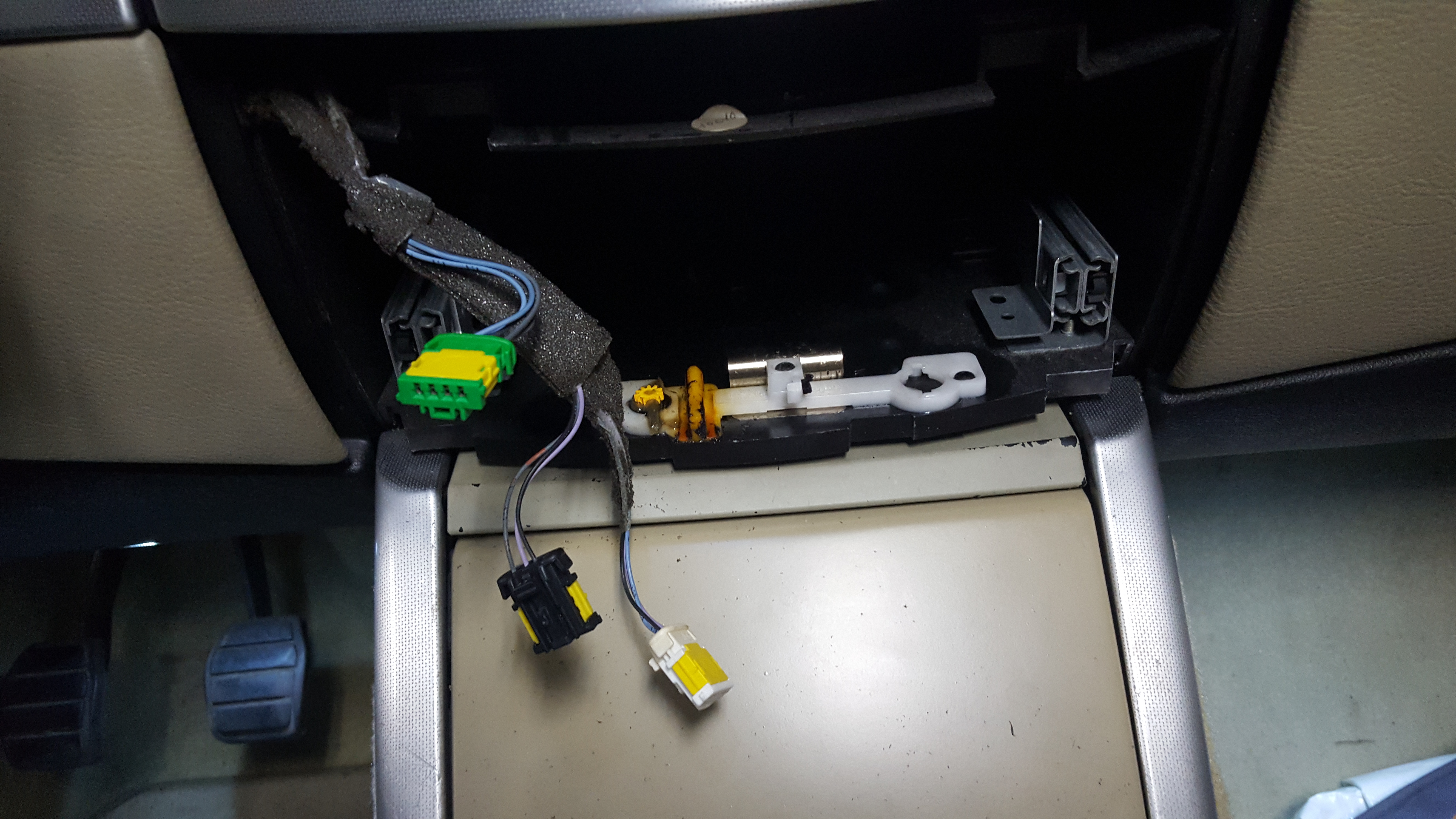

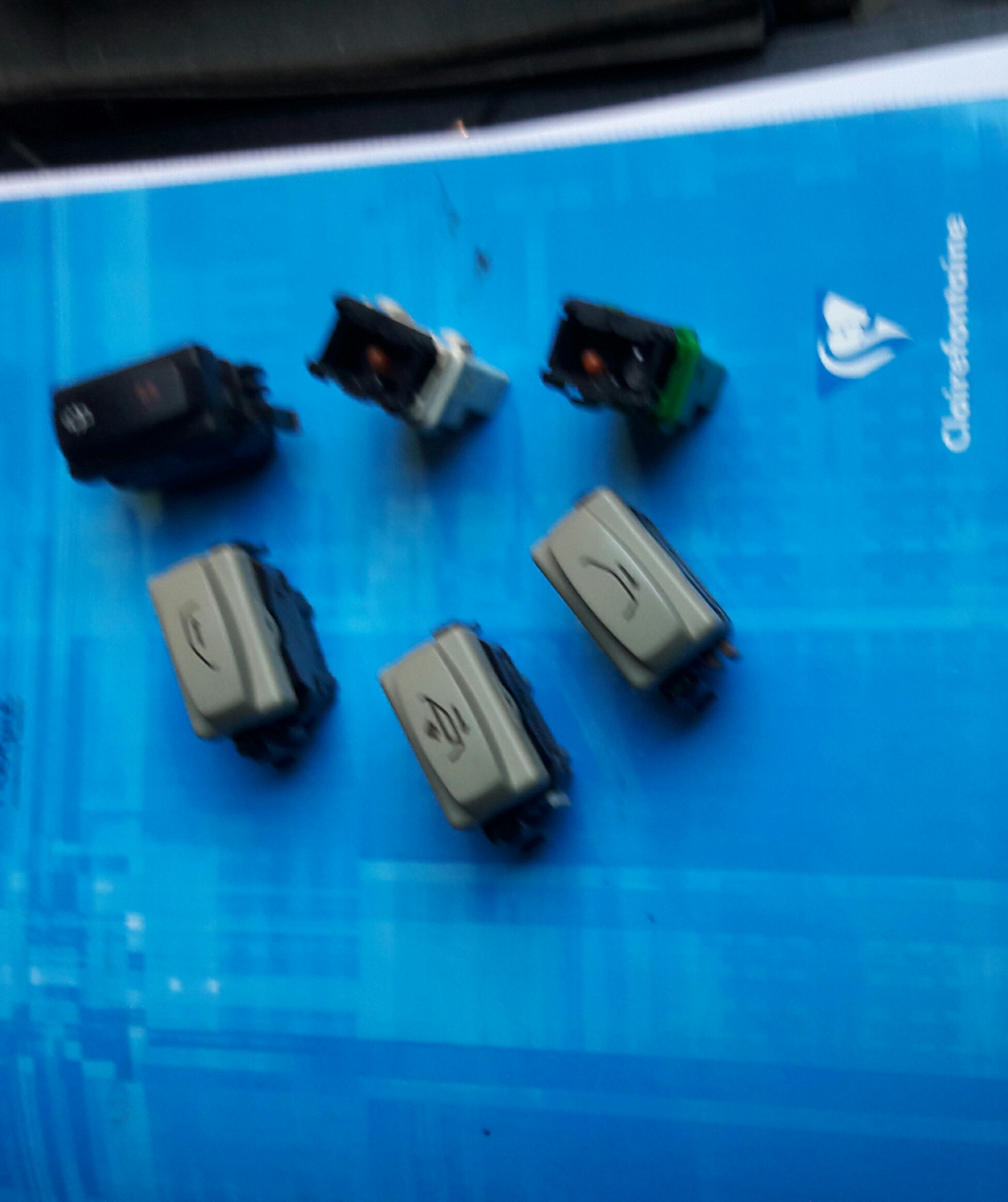

bon ben je me suis lancé cette après midi grâce un copain a Yves que je remercie encore alors voila fonctionnel et remonter je vous poste quelques photos
Messages : 1871
Re: [FICHE 118] Reparation inter autour des warning
Chouettes photos d'un cap'tain courageux, qui à réussi LE dépannage :!: Manque juste une ou deux, pour montrer comment se fait l'accès au démontage de la platine porte inters et ce serait un bon tuto :D .

J'ai réussi à désosser le bouton de la condamnation des vitres arrière qui se trouve proche du warning.
