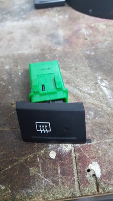

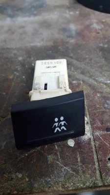

On parle de l'interrupteur de dégivrage et de verrouillage vitre arrière. .... Un vert et un blanc sur la photo.

Bonjour
Oui c'est ça.
Oui c'est ça.

Celui des vitres, 1 seul voyant allumé avec les phares.

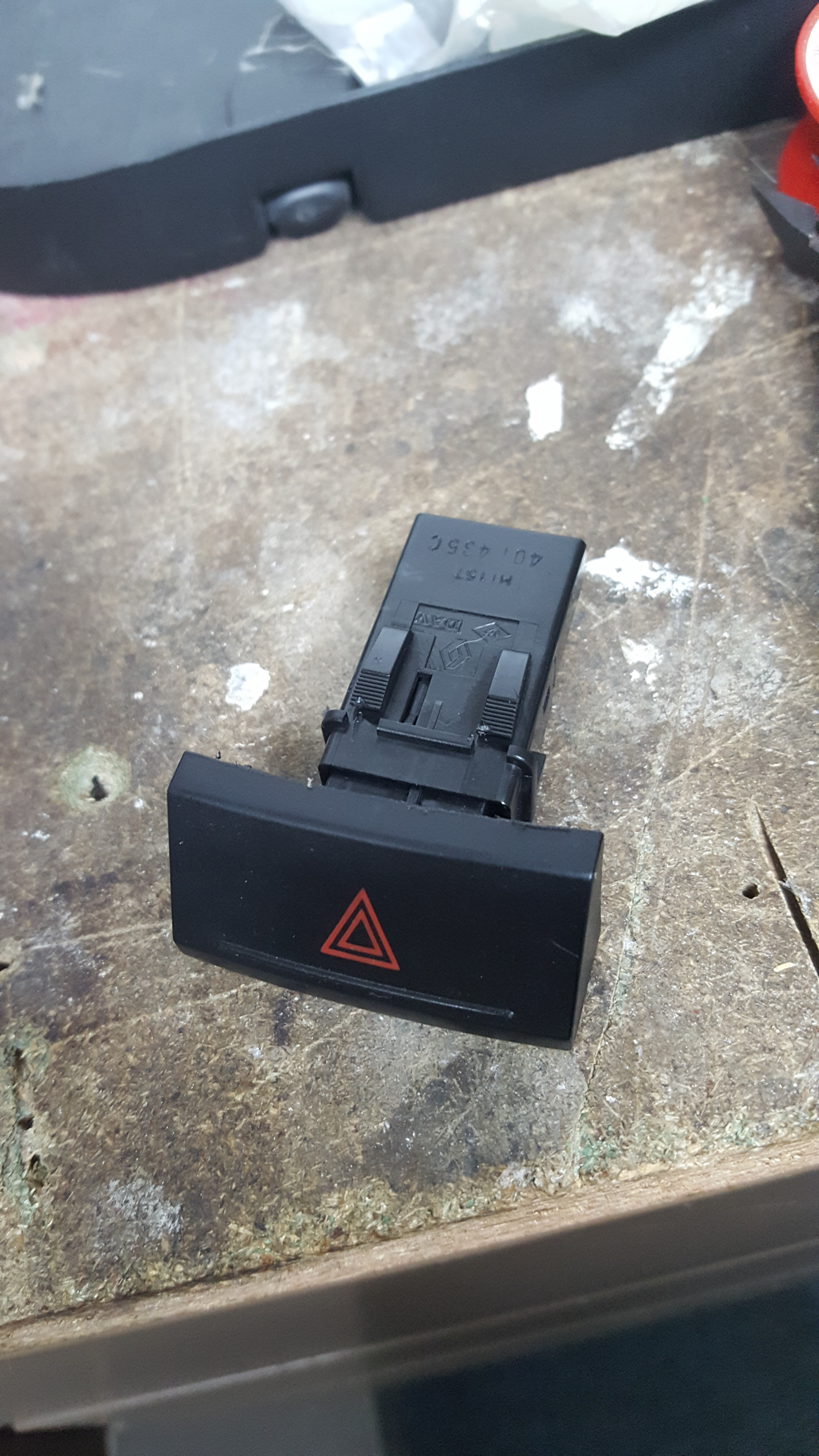

Je dois le refaire sur tic, je ferais photos et tuto .

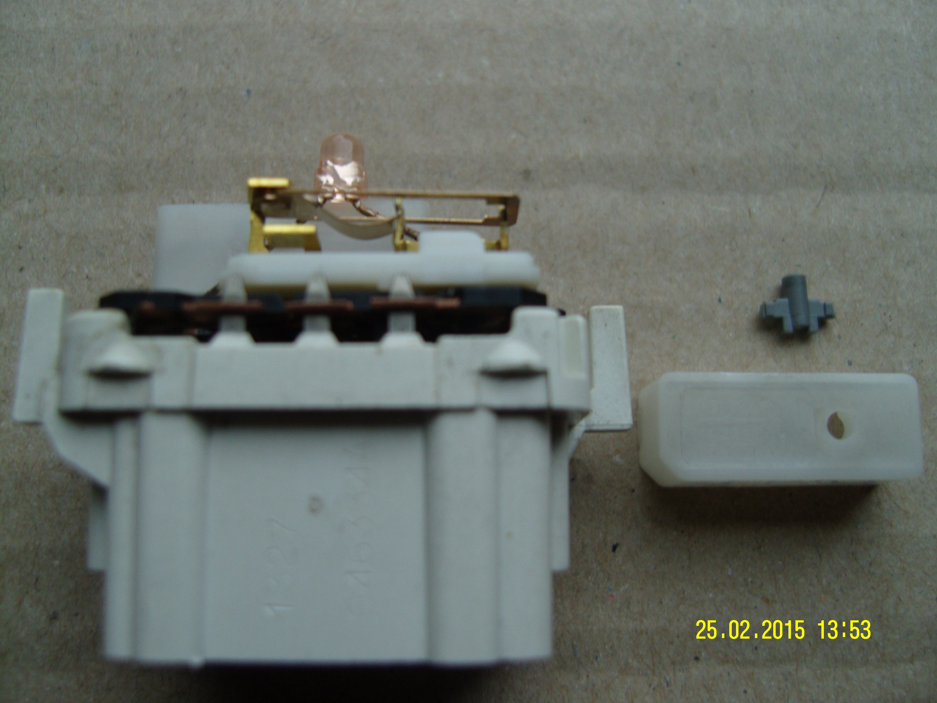

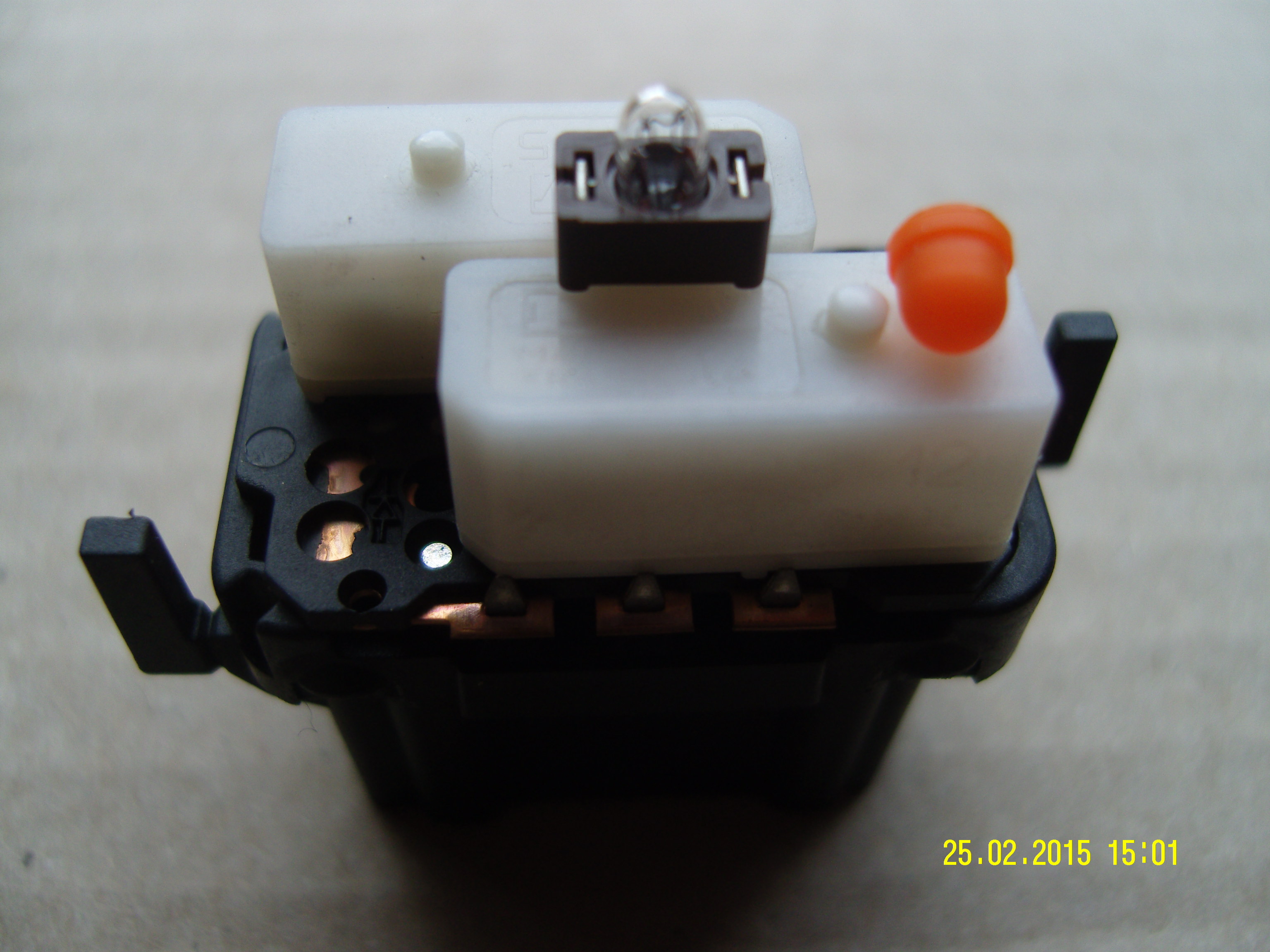

La petite ampoule et son capuchon orange, dans un bouton/inter avec voyant
Et un autre avec une LED, la bascule du contact à l'air libre

Re:[FICHE 118] Reparation inter autour warning
Ce n'est pas le bon type d' interrupteur sur les photos precedentes par rapport au post .
Ce sont les plus faciles à demonter et reparer.
Celle avec la pastille noir se demonte par emboitement, facile mais il faut disposer d'une ampoule luciole ...

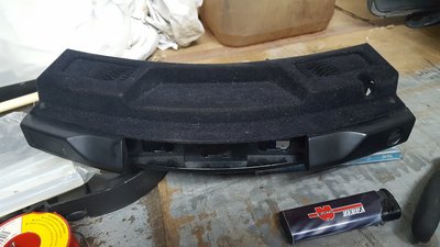

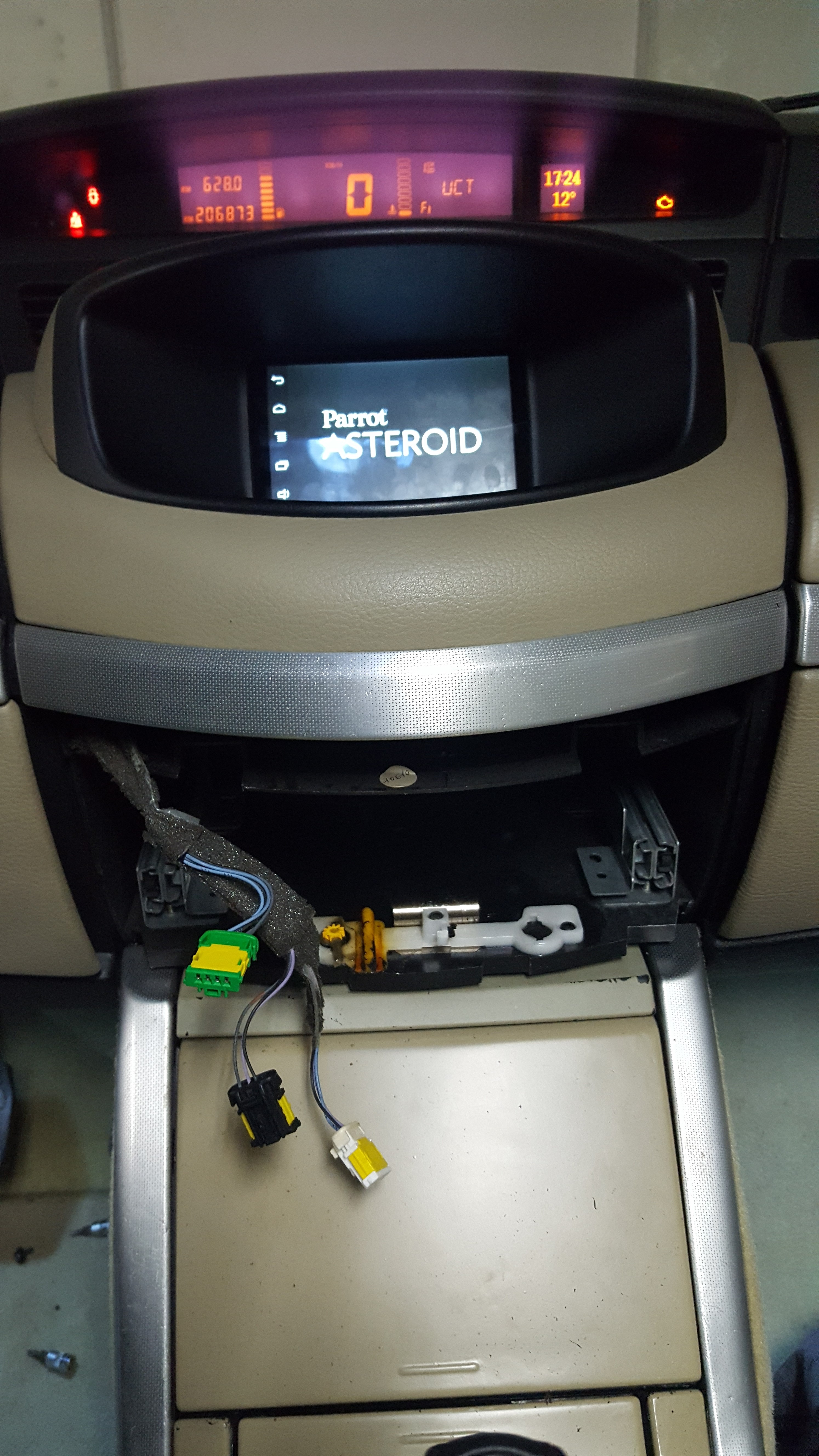

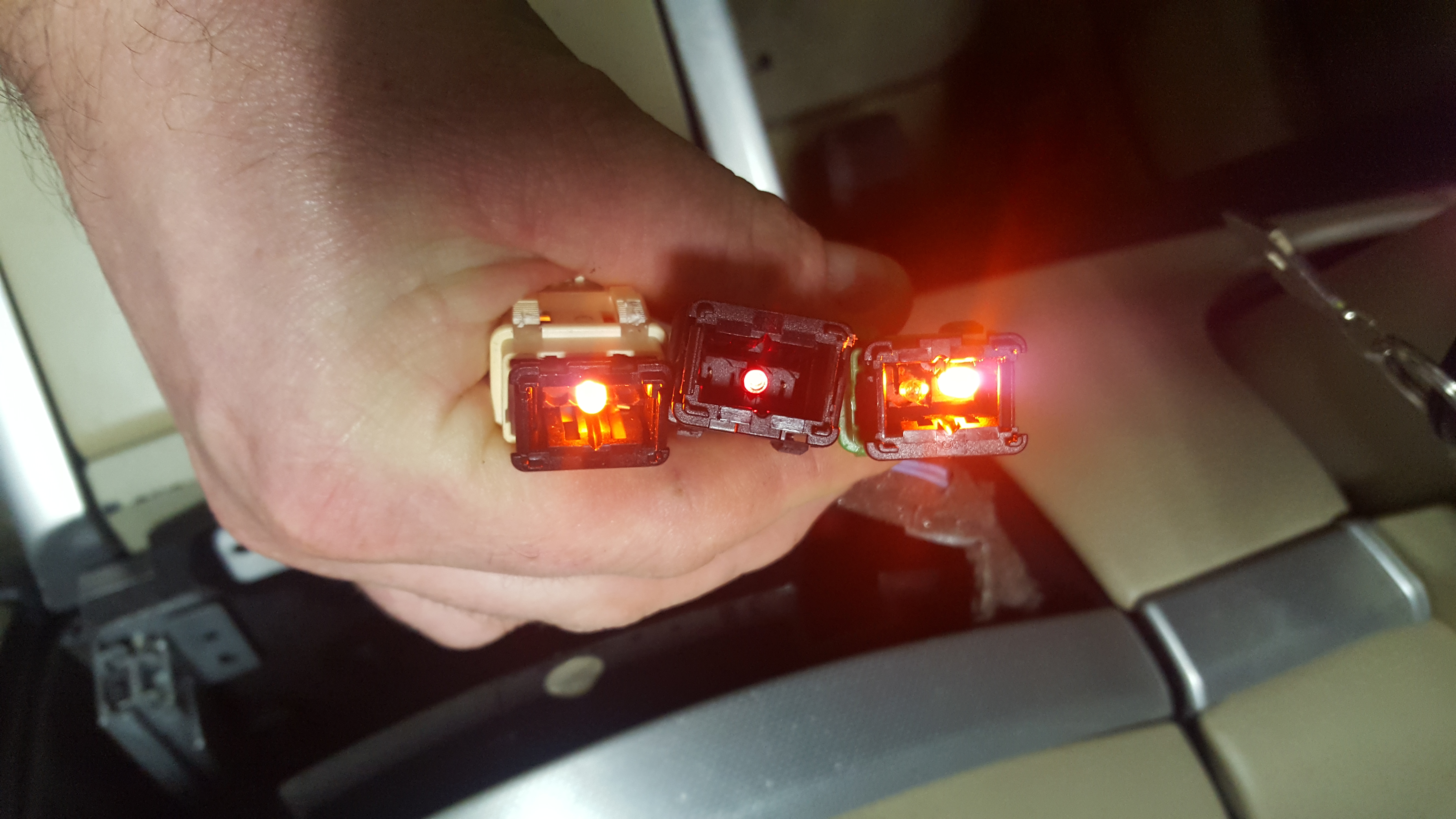

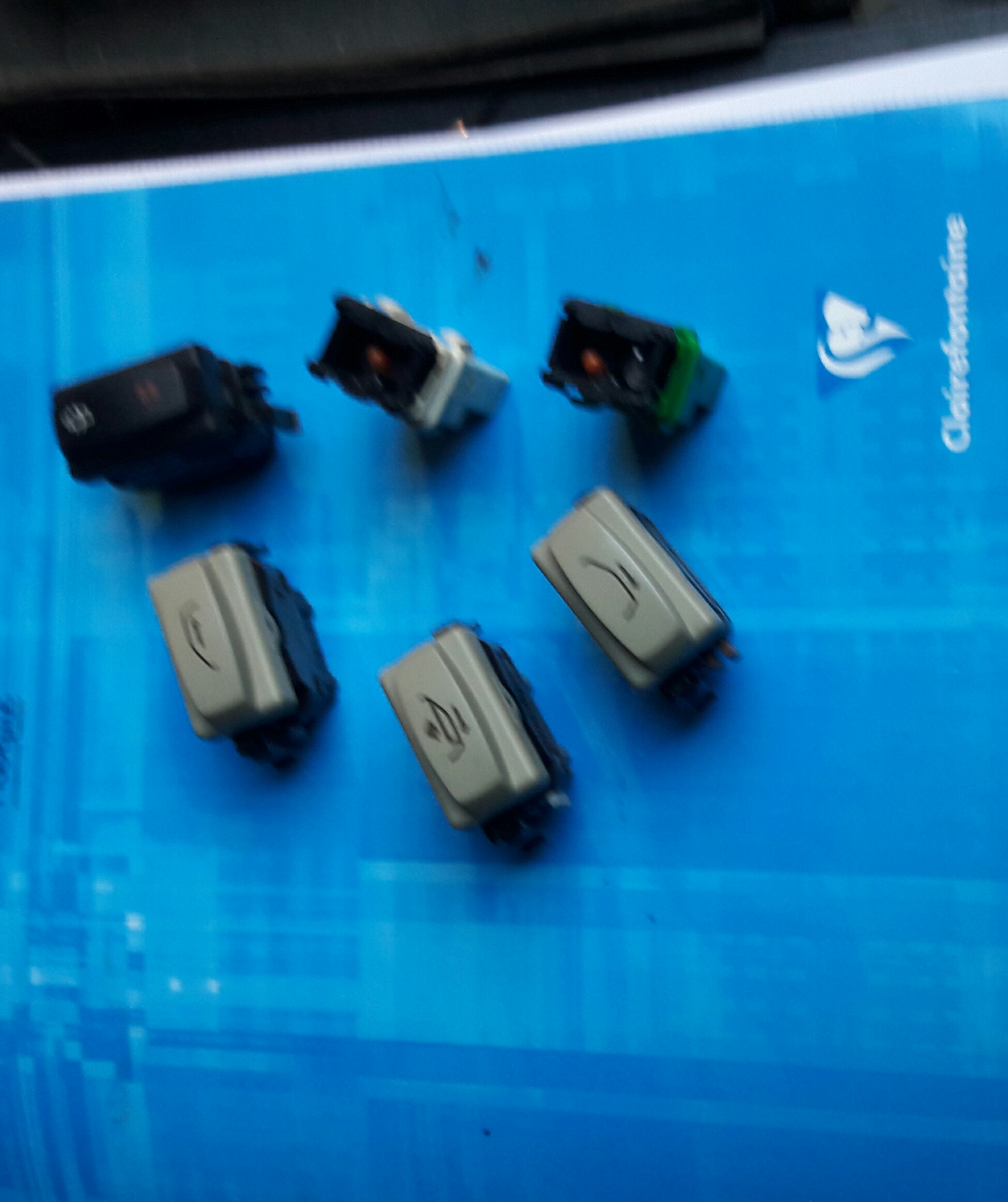

bon ben je me suis lancé cette après midi grâce un copain a Yves que je remercie encore alors voila fonctionnel et remonter je vous poste quelques photos

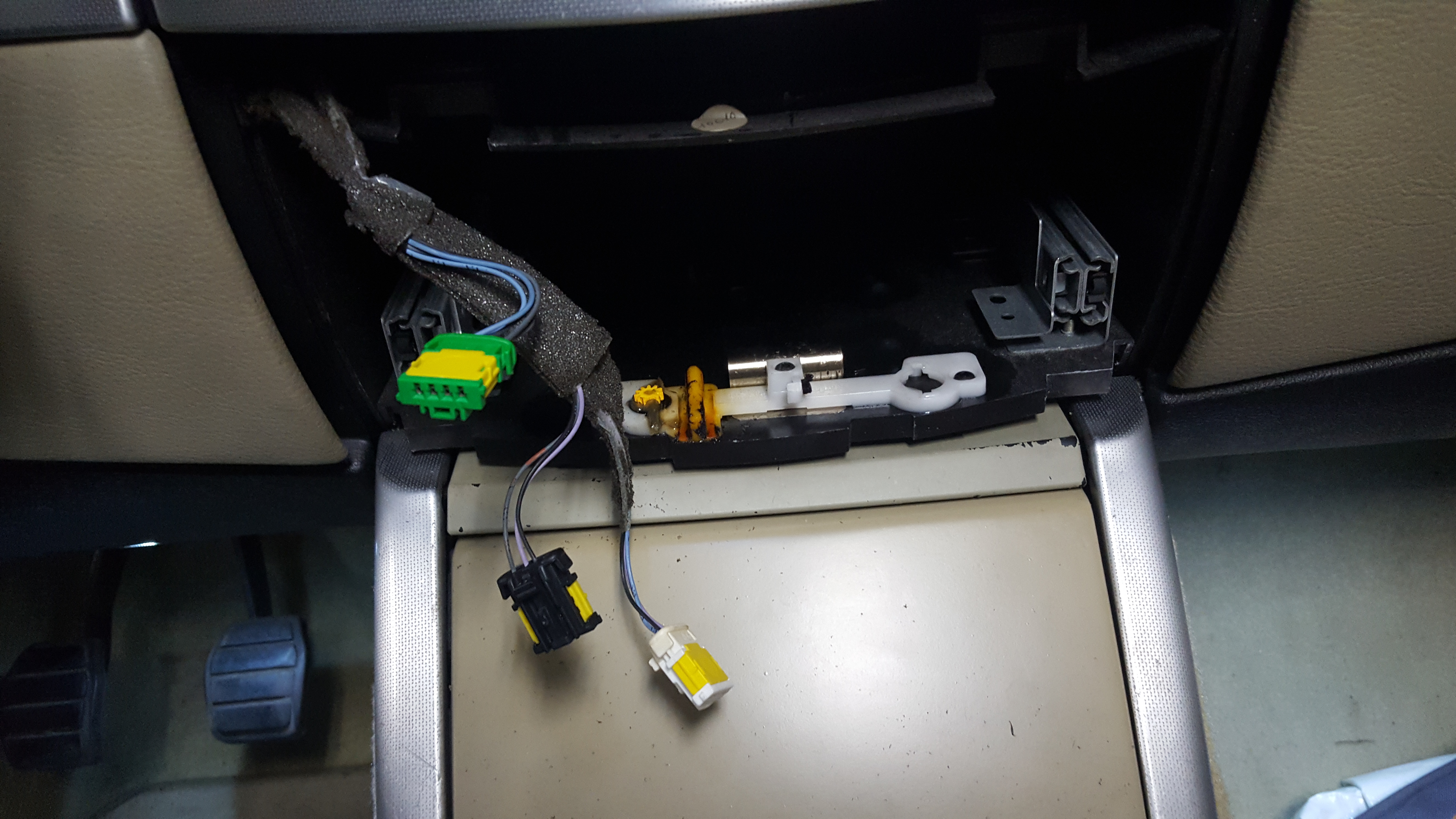

Chouettes photos d'un cap'tain courageux, qui à réussi LE dépannage
Manque juste une ou deux, pour montrer comment se fait l'accès au démontage de la platine porte inters et ce serait un bon tuto

J'ai réussi à désosser le bouton de la condamnation des vitres arrière qui se trouve proche du warning.
