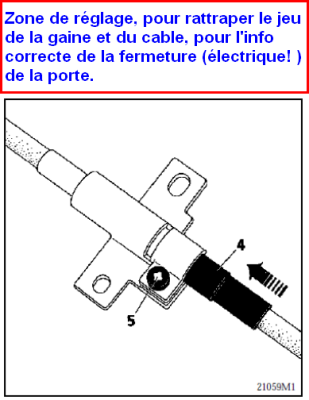

Content pour toi, mais dommage d'aller si loin , même pour saluer Fabrice c'est bien, mais pour rattraper le tassement de la gaine ainsi que l'allongement du câble qui commande le switch indiquant le "bon verrouillage" et donc l'extinction des lumières, c'est comme pour les freins d'un vélo, cela se règle facilement
En fouillant dans mes images , j'ai retrouvé celle-ci, mais trop tard pour la déposer sur ce fil, tu aurai sûrement réussi à le faire toi-même.
Par contre tu n'as pas pensé à vérifier l'état de ce switch (ouvert puis fermé) en manœuvrant l'ouvrant à vide et les deux serrures
Re: témoin porte ouverte allumé
En effet c'est exactement ce qu'il se passait
C'est en effet extrêmement facile à faire, encore fallait-il le savoir.
Oui j'avais bien regardé en débranchant le connecteur si cette serrure envoyait un message au tableau de bord, mais bêtement, même très bêtement, je faisais le test sans fermer la serrure arrière
