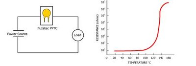

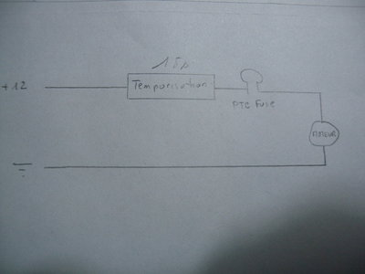

Quelqu'un a il déjà mesuré la consommation maximum quand le moteur du rétro est en butée ?
En connaissant cette valeur on pourrais mettre un fusible de protection réarmable.
Ce fusible a une résistance qui augmente quand la température augmente ce qui protège le circuit.quand la température redescend le composant redeviens passant.
En le combinant à une temporisation ça devrait fonctionner et protéger le moteur.

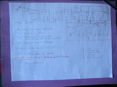

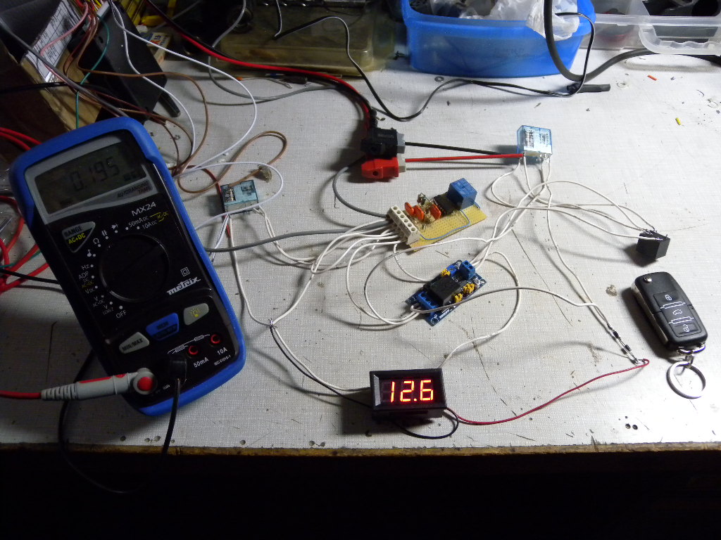

Voici le nouveau proto et le schéma qui va bien....Ouf ça marche.
en résumé voila le fonctionnement du proto:
-J'ai repris les commande d'ouverture et de fermeture porte sur la BII connecteur SP point 6 et 7
-Le relais R3 désactive la fermeture rétro si le verrouillage automatique des portes en roulant a été activé
-Le relais R4 et le bistable ,convertissent l'impulsion de la BII en 2 états stables
-Le relais R5 permet l'ouverture des rétros avec le contact
-La tempo T permet de maintenir le rétro ouvert après la coupure du contact jusqu’à la fermeture/rabattage avec la télécommande
-L'encadré rouge est le schéma d'origine du module
-le relais R1 permet la manœuvre manuelle des rétros
-le relais R2 est la commande des rétros par inversion de courant
sur ce je vais aller prendre l'air :mrgreen:

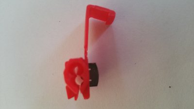

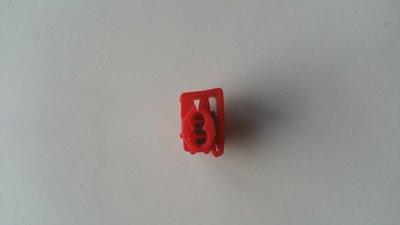

Une alternative aux dominos et la soudure.
Plus besoin de dénuder les fils on passe les fils dans les passages ronds et ensuite on abaisse la languette qui se verrouille automatiquement. Le fait d'abaisser la languette celle ci vient enfoncer le contact, la partie sombre, qui fait le contact sur les deux fils.
Ce genre, de domino, se trouve dans les centres autos , moi je l'ai trouvé a Norauto. :D
