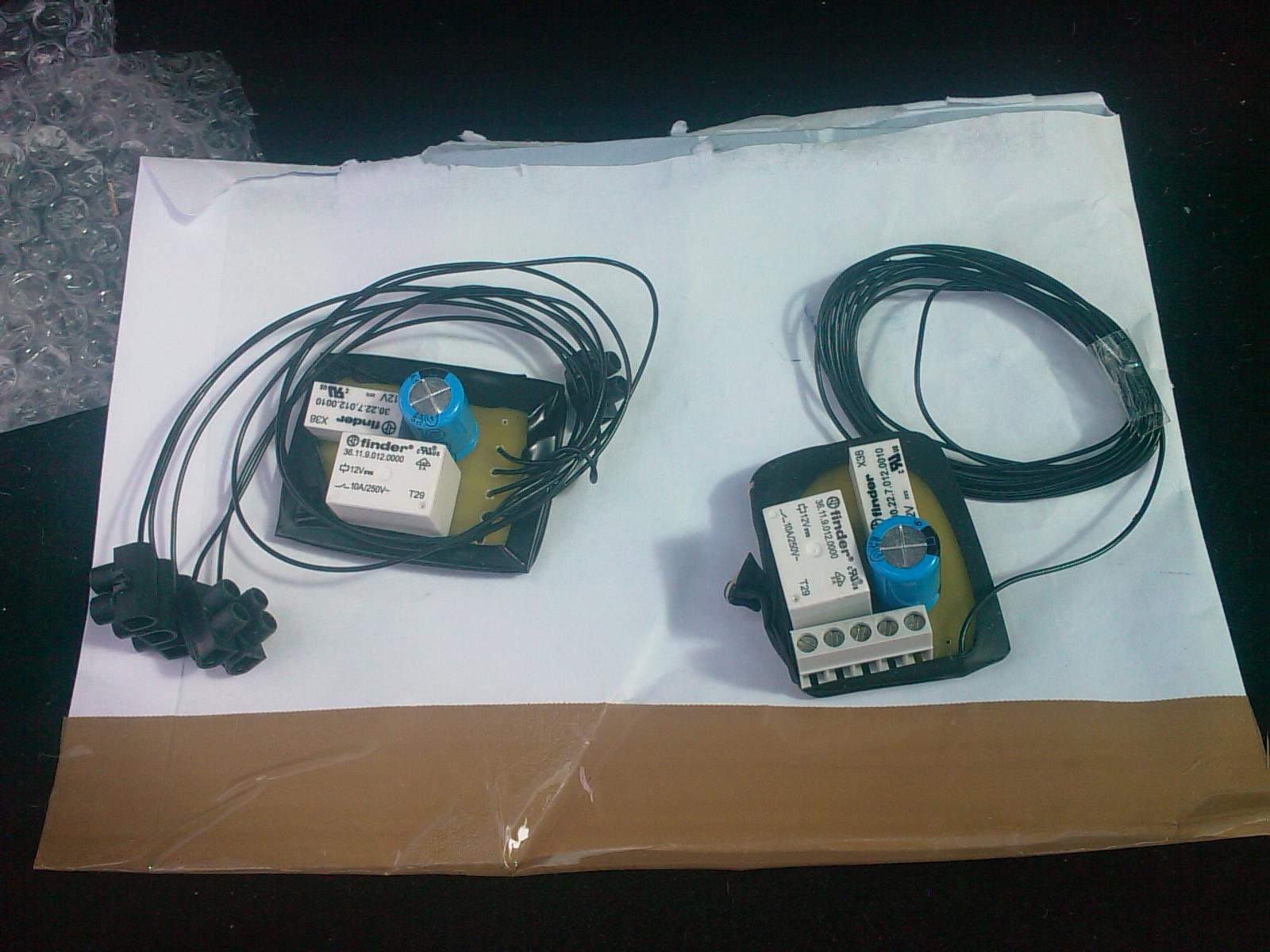

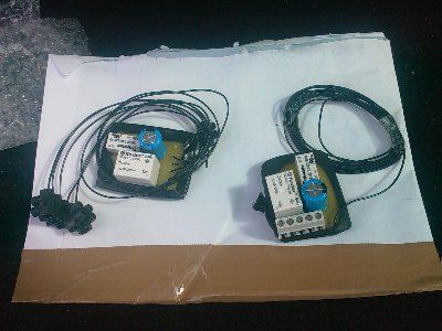

Je parlais d'une version du module avec les dominos, voici une petite photo des deux versions côte à côte :
Si vous n'avez pas de fer à souder je vous conseille la version dominos.
Si vous avez un fer à souder et que vous vous débrouillez bien, je vous conseille la version bornier.
Sur cette petite précision je retourne préparer la fichounette, euh je voulais dire travailler
