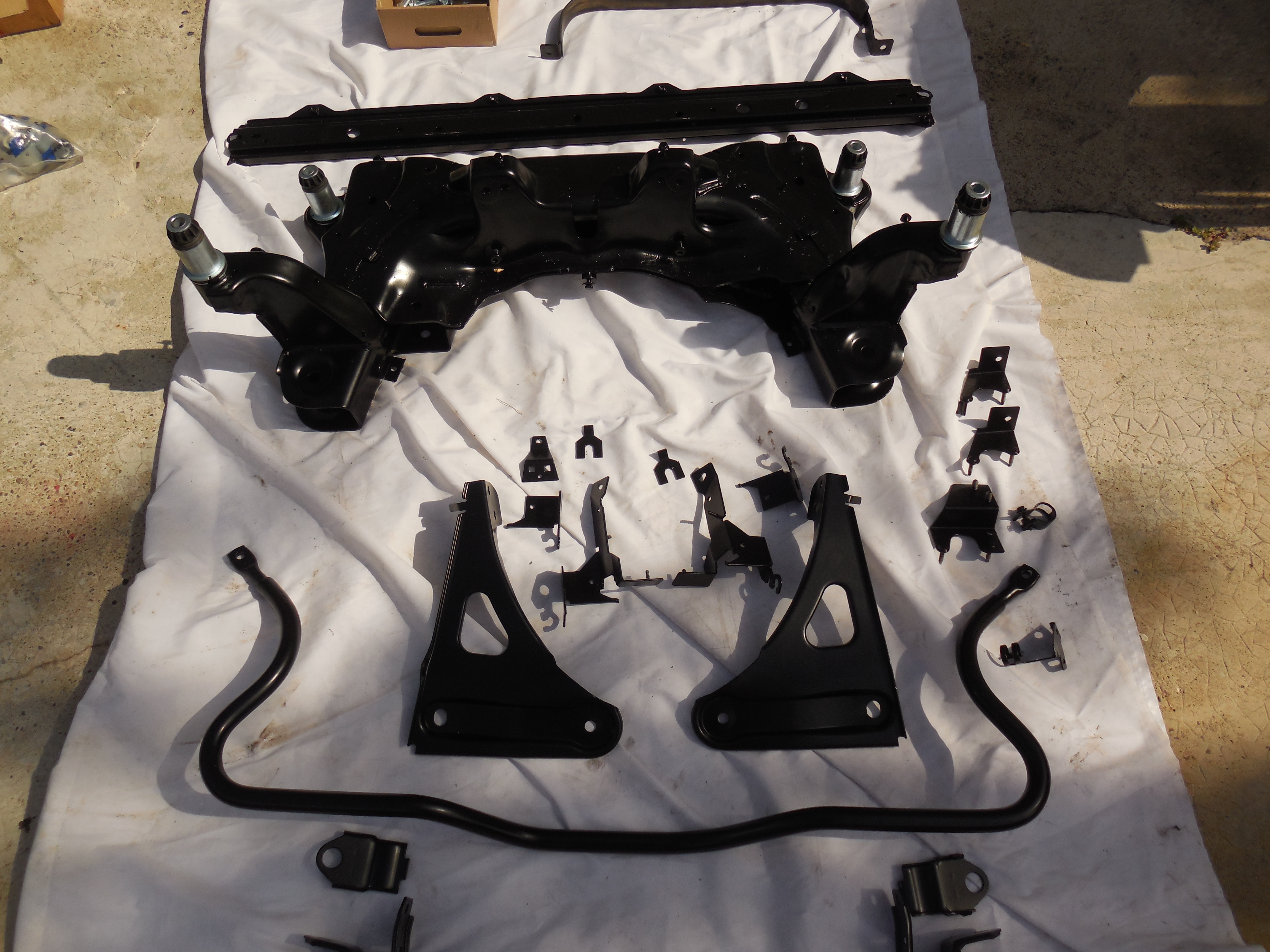

Pour ton info, je fais refaire les berceau avec protection poly-zinc et peinture époxy noir....car souvent les berceaux font une tête de rouille :roll:
Je pense que les futurs contrôles technique vont commencer à tousser avec cette corrosion donc je prends les devants et je remets à neuf ainsi que les deux renfort triangulaire qui se fixe avec les boulons des triangles et puis une photo vaut mieux qu'un long discours......

Whaouh :!: , que c'est beau, comme le chocolat noir, cela donne envie. Si seulement je pouvais teindre sur le mien toutes ces pièces, déjà qu'au CT j'ai eu droit à: corrosion pour le berceau :oops:
Re: demontage du berceau moteur
ag17 a écrit : ↑27 avr. 2018, 20:21 Whaouh :!: , que c'est beau, comme le chocolat noir, cela donne envie. Si seulement je pouvais teindre sur le mien toutes ces pièces, déjà qu'au CT j'ai eu droit à: corrosion pour le berceau :oops:
Et oui....bientôt ça passera plus au CT. Mais mon cher AG17, tout est possible il suffit de demander lol !!

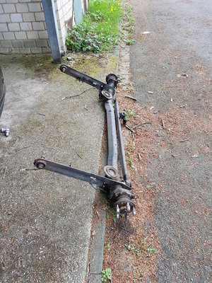

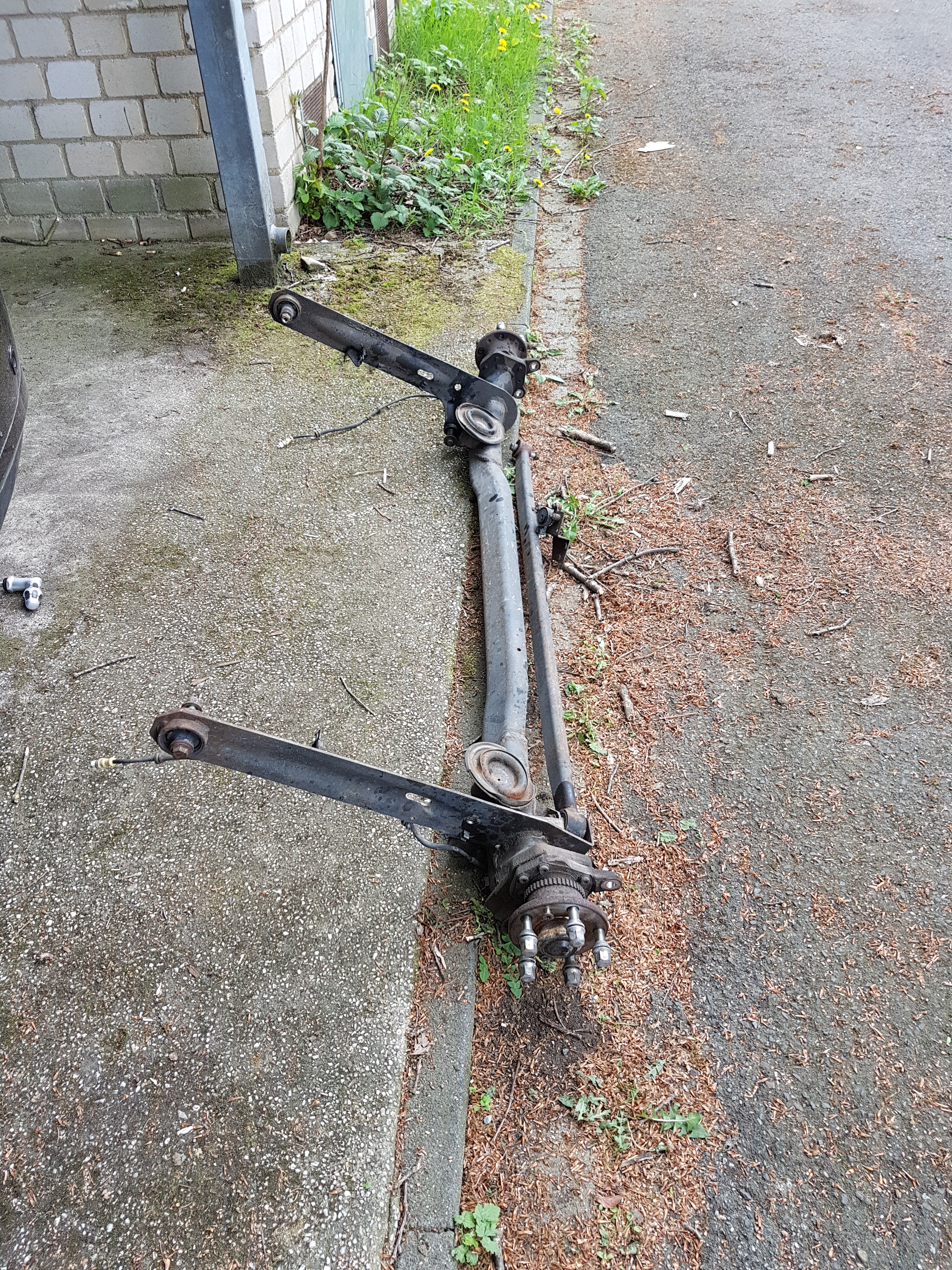

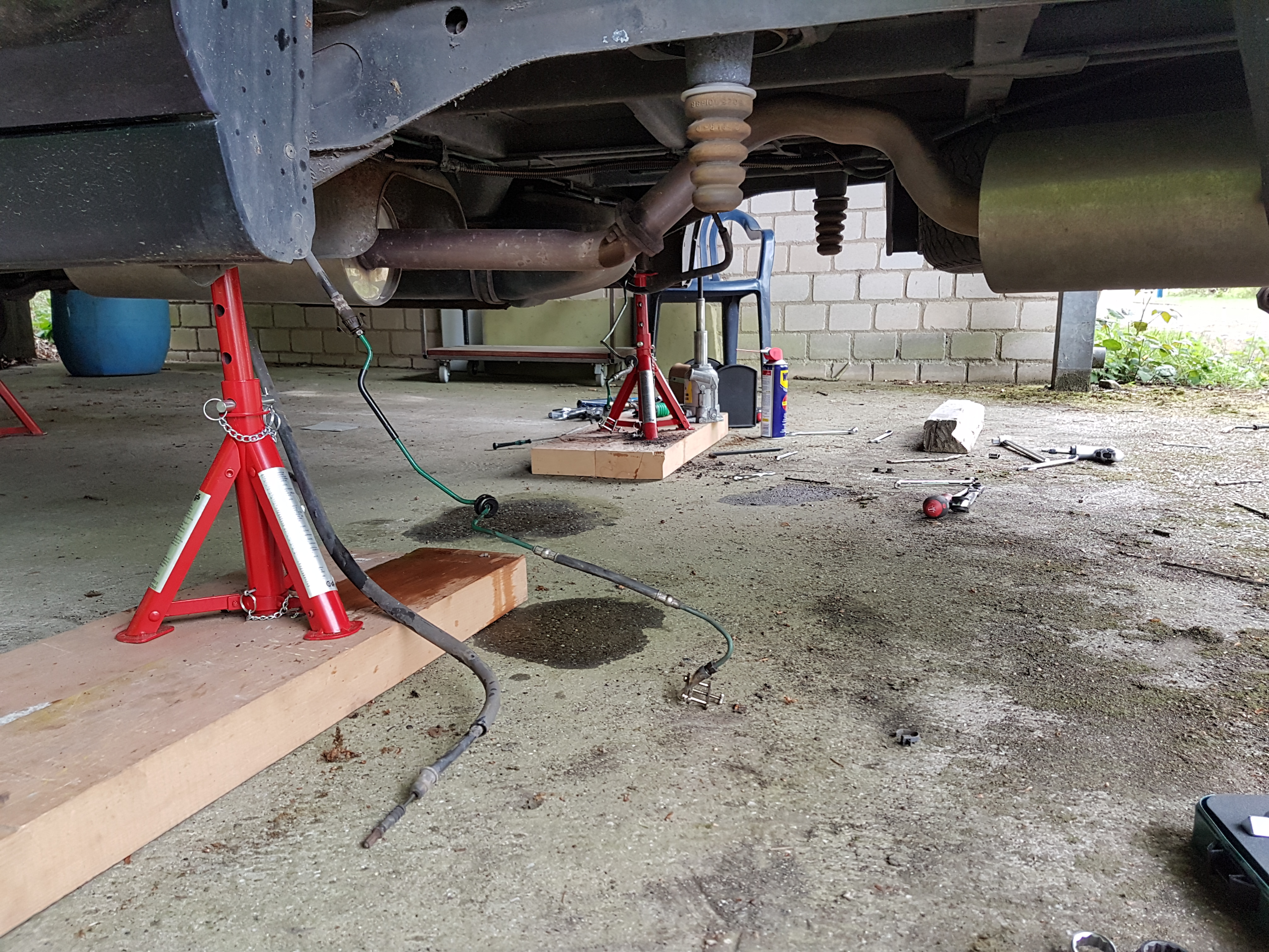

Voiture volante
Voiture volante
Bras oscillant
Bras oscillant

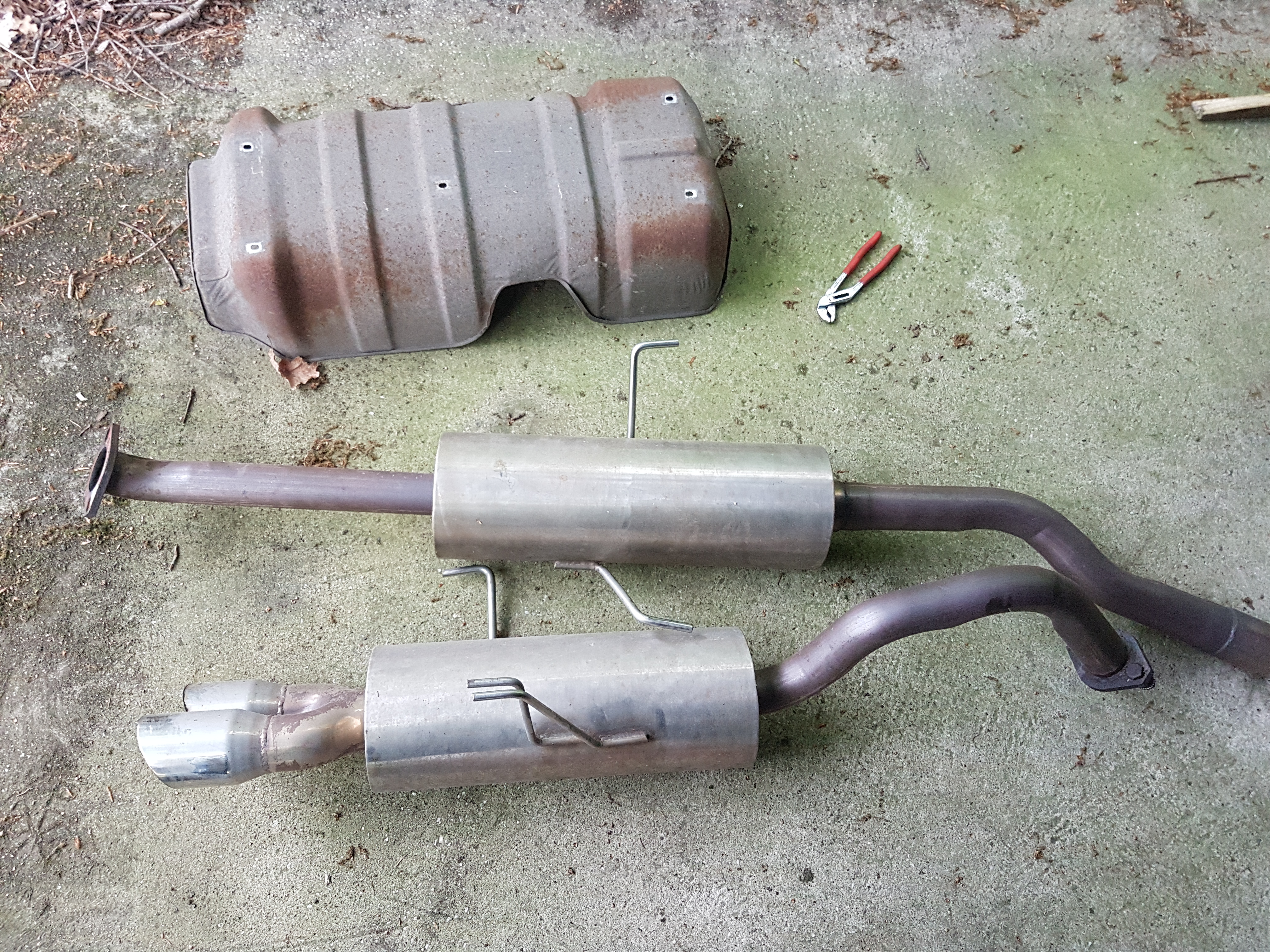

Pot et cata
Pot et cata

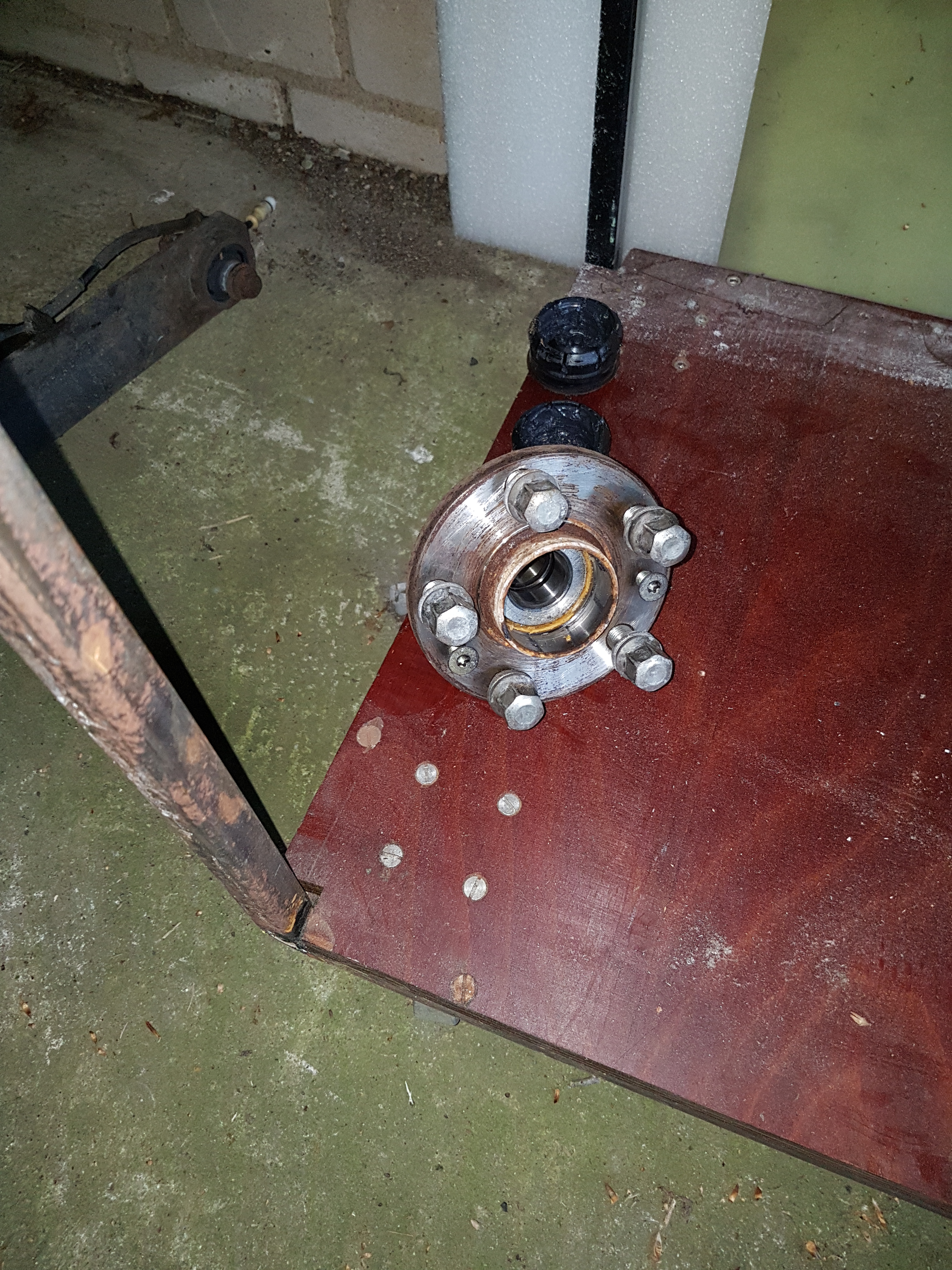

Roulement arriere
Roulement arriere

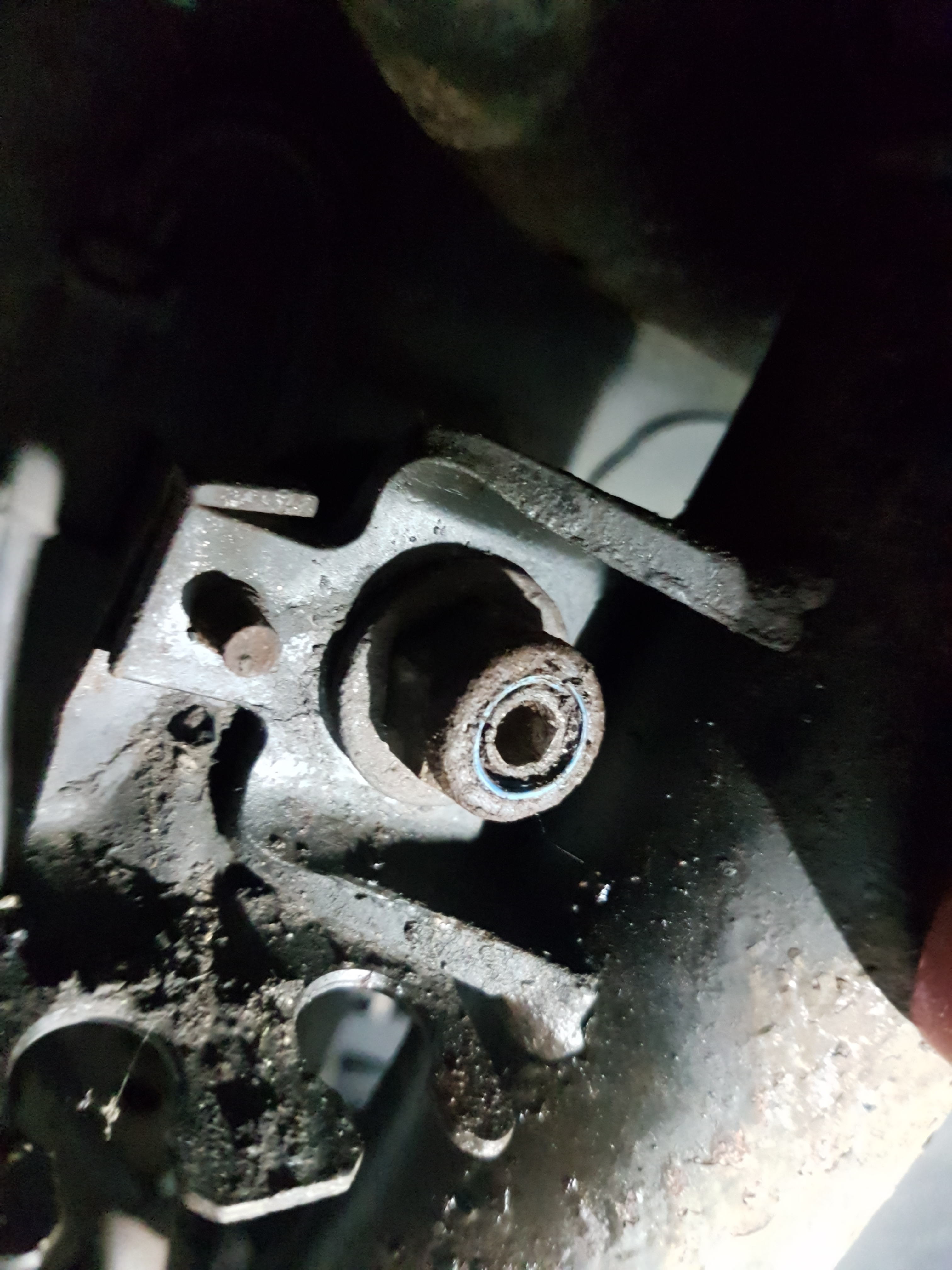

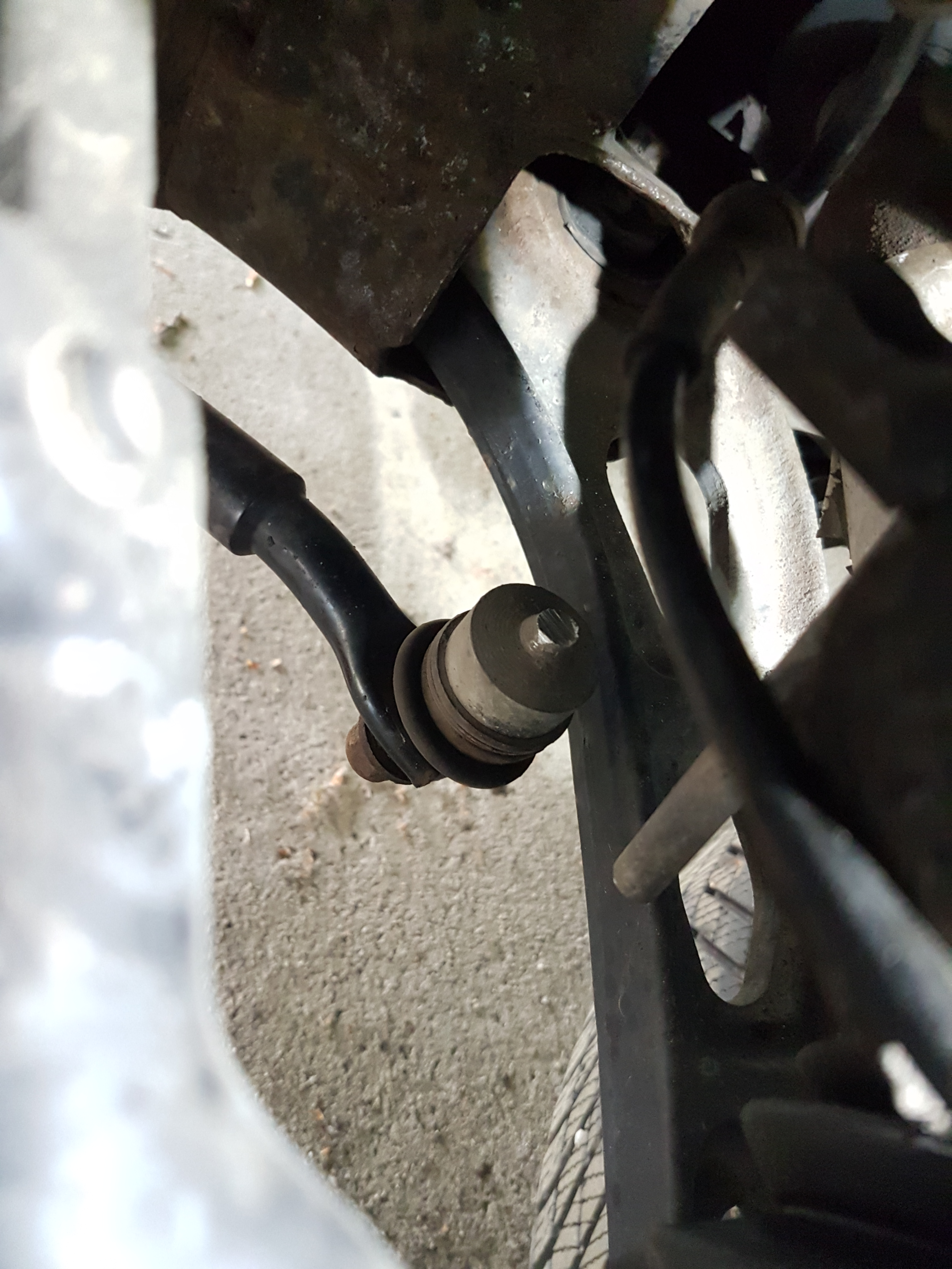

J'ai du couper une des biellette, l'alen 5mm était trop rouillée, impossible de démonter.
Alen 5mm morte
Alen 5mm morte
Biellette coupee
Biellette coupee

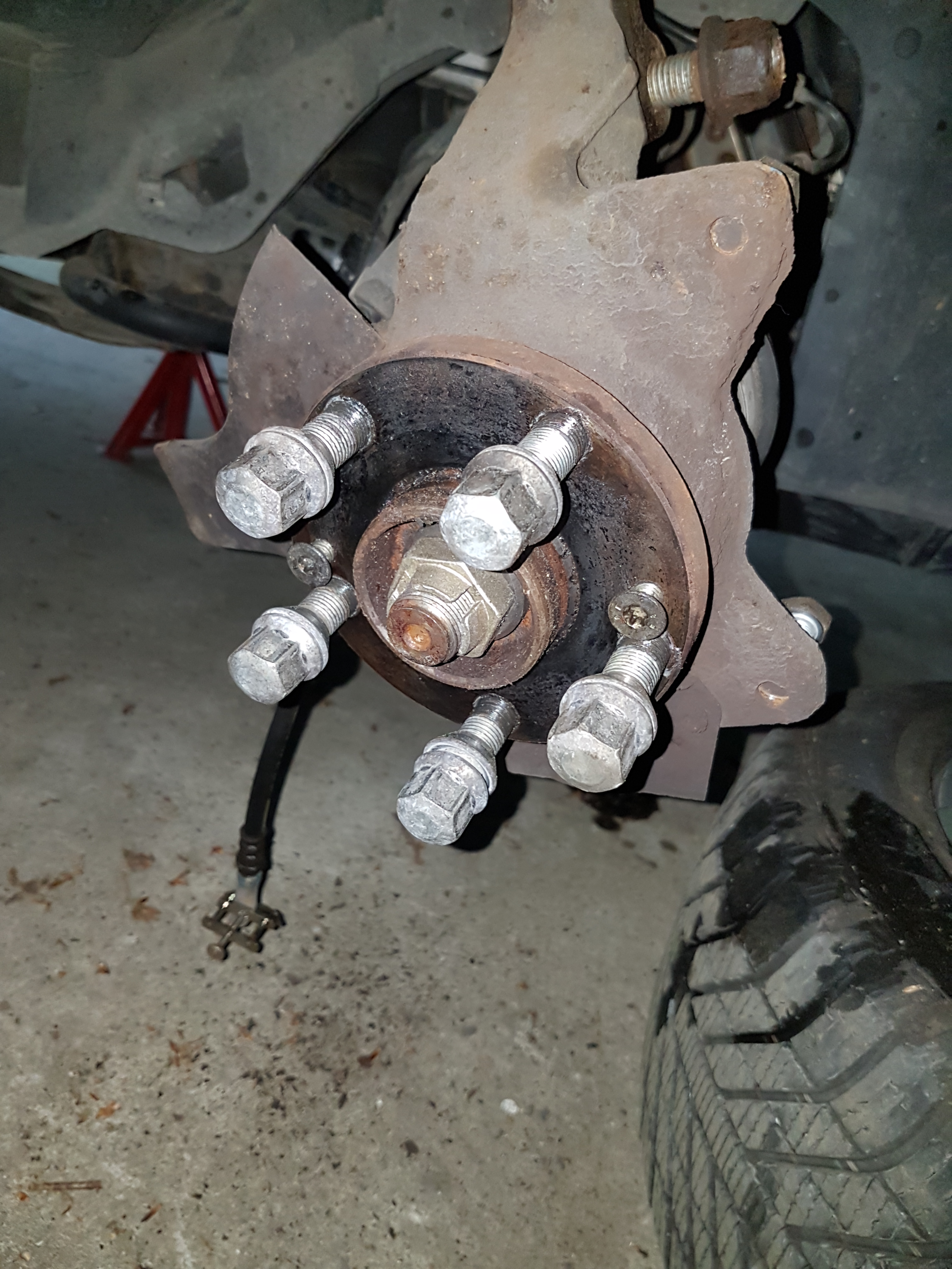

Sinon aussi grosse galère aussi sur les écrous d'amortos, complètement grippés.

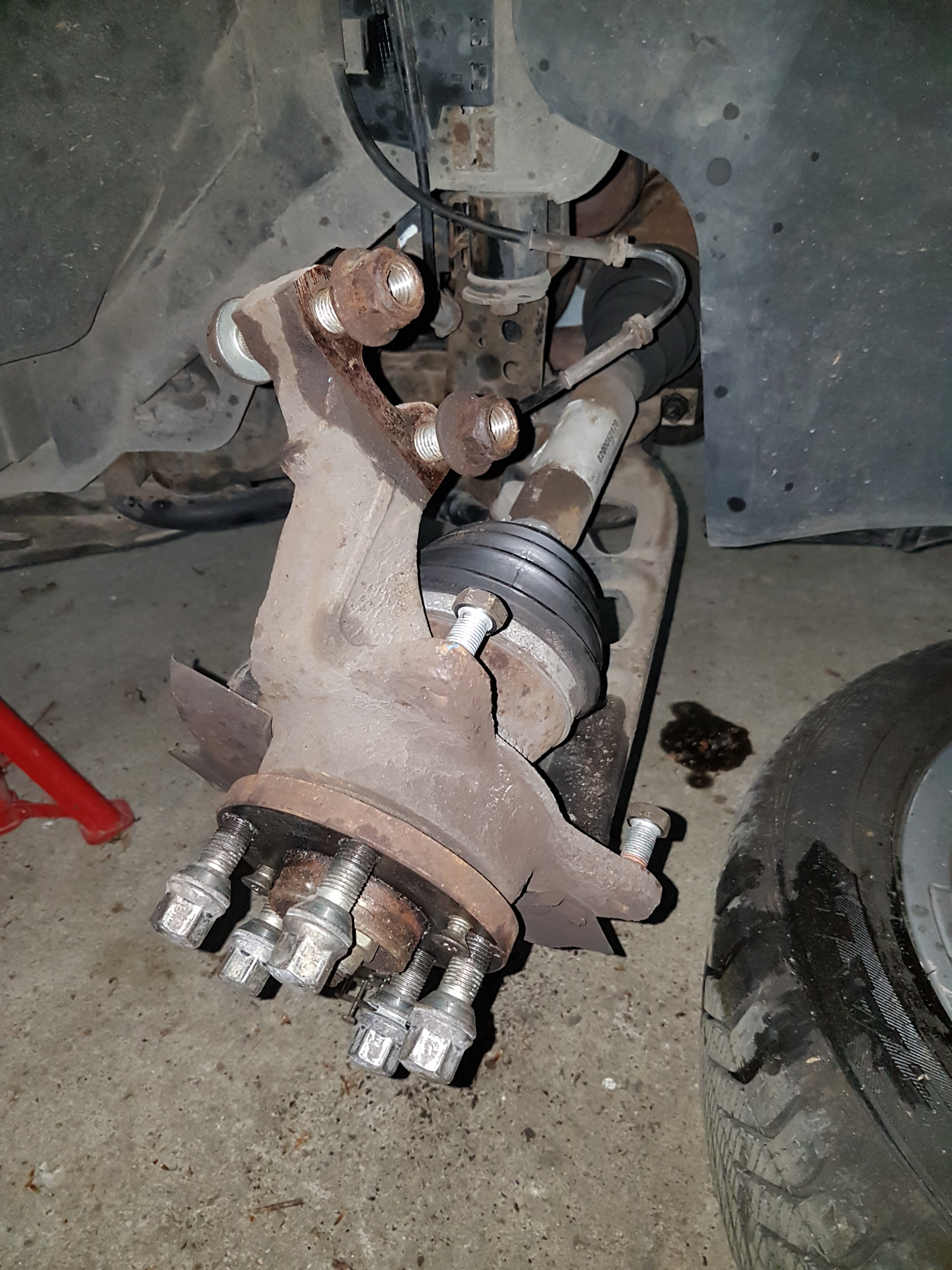

Question: Comment démonter l’écrou de roulement/cardan avant? Ça tourne dans le vide, même en mettant la 6eme. Comment bloquer le cardan ou le support de disque? Des idées? Je veux pouvoir retirer le pivot pour le sabler et le repeindre (il en a bien besoin lui aussi). (pour l’instant longue barre entre écrous de roue sur le sol)
Pivot AVD
Pivot AVD
ecrou roulement AVD
ecrou roulement AVD
Pour l'écrou, je le desserre avant de déposer l'amortisseur....je laisse deux vis de fixation de roue dans le moyeu et une barre coincé entre les boulons de roues et qui touche le sol pour prendre appui t évité la rotation du moyeu. Le moyeu est ainsi bloqué, tu peux desserrer ton écrou. Si tu as une dévisseux pneumatique ça va tout seule....

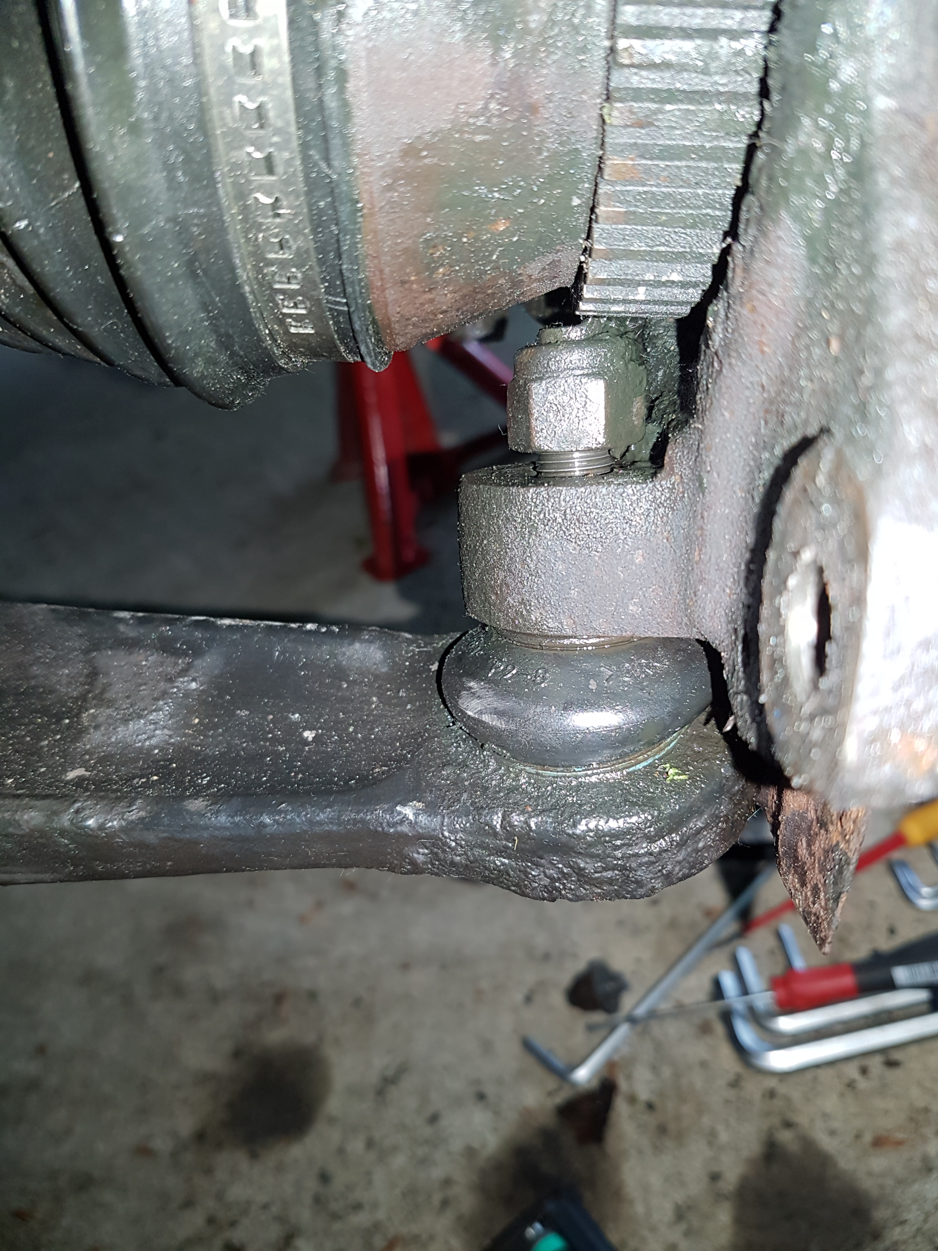

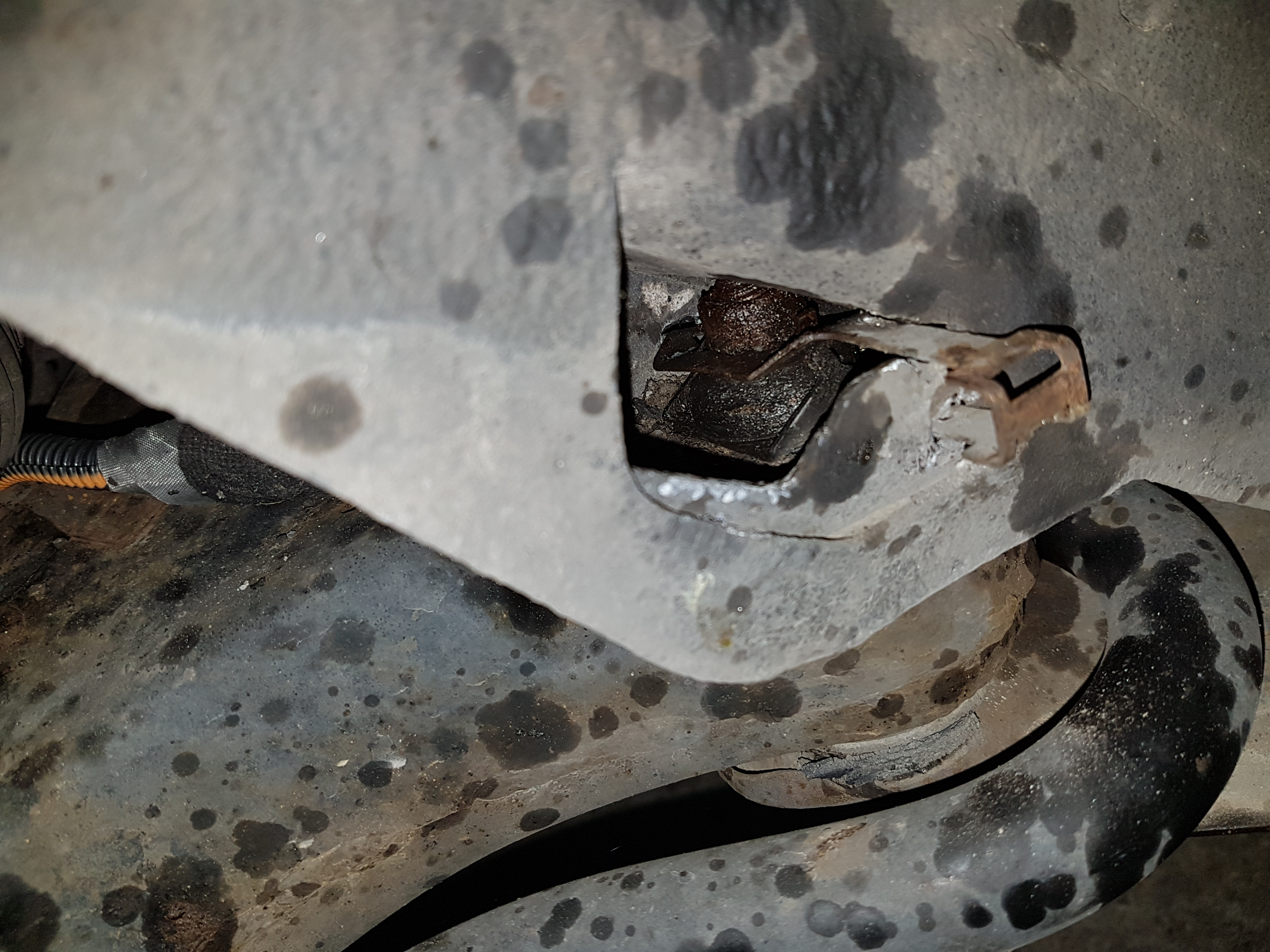

Bon ben c'est fait, l’écrou du roulement est desserré mais les problèmes s’enchaînent...
J'arrive pas a désengager la rotule du pivot pour la desserrer complètement
J'ai essaye en remettant l’amortisseur et en poussant le triangle vers le bas, en essayant de faire levier avec une grosse clef mais rien a faire... :(
autre soucis, le clip de retenu de l’écrou du triangle est tellement rouille qu'il a cédé et maintenant le boulon tourne dans le vide.
impossible aussi de démonter le collecteur d’échappement les vis sont grippées
je crois que je suis arrivé au bout pour cette fois ci :cry:

Pour désengager la rotule du pivot il te faudrait soit un arrache rotule, soit une fourchette du même nom. Si tu n'a pas , avec deux marteaux un contre la rotule en contre-coup, et une bonne frappe sur le coté du pivot avec l'autre. En dernier recours le chalumeau sur le coté du pivot, aussi pour les vis grippées. Bonne chance :!:
Bon et bien les gars....c'est laborieux !!! Surtout ne pas faire sauter la rotule avec d'avoir desserrer complètement l'écrou de la rotule inférieur sinon ça tourne et c'est la galére... et oui l'écrou de la rotule, bloque sur le cardan, normal !! ...donc il faut sortir le cardan, il y a u ne position bien cassé qui permet de le sortir rotule encore en place faire levier sur le triangle avec une barre ça aide. Un fois le cardan sortie, tu finis la rotule inférieur et et tu prends un arrache rotule ou marteau comme dit Ag17. Pour l'écrou du triangle...certain ont vraiment galéré moi y compris. Le prisonnier ne tient pas et si ça tourne c'est la galére...le mieux c'est une clef à œil sur le dessus. J'ai réussi en virant le prisonnier mais pas facile....systéme D a inventer !!

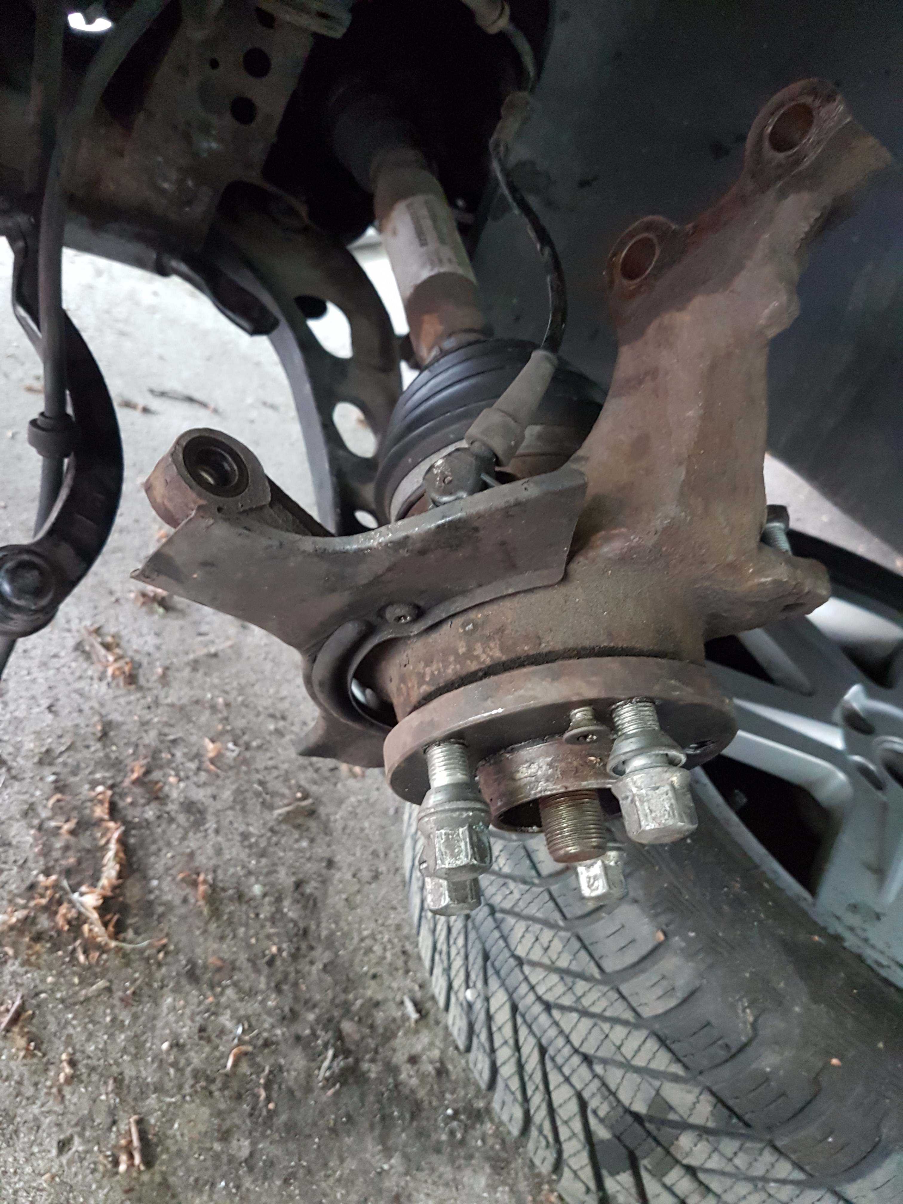

Pour sortir le cardan, je dévisse l’écrou du moyeux... et après? J'ai essayé de retirer le roulement mais ça vient pas. J'imagine que le cardan se défait après? Ou ça se fait par le soufflet?
Je comprends pas bien l'histoire de la position bien cassée. Ce que je comprends, c'est qu'il faut braquer la direction dans un sens? Je veux bien un peu plus d'explications parce que c'est confus pour moi (désolé)
Pour le prisonnier, faut l'arracher et essayer avec une clef. J'avais hésité avant de tout arracher... Bon je vais tenter.
On recommence...: :roll:
Tu déposes la rotule de direction, les deux boulons de l'amortisseur, l'écrou du cardan et tu baisses avec une barre le triangle inférieur en sortant le cardan...ça doit venir. Après tu retires la rotules inférieur qui tient le moyeux....
Tu maintiens le cardan la queue en l'air avec un fils de fer ou autres, le temps de faire ton boulot sur le berceau.... :mrgreen:

Je te conseille le remplacemnt des triangles, si tel est le cas, tu peux couper la tête de rotule pour aller plus vite.
Pour les écrous échappements, il te faut un dremel pour couper les écrous, Brio en connait un rayon dans ce domaine. Moi j'ai remis des écrous neufs en cuivre. toute la difficulté c'est de couper les écrous sans abîmer les goujons.
Les écrous ne tournent pas dans le vide, c'est la cage qui ne les maintient plus, avec un clé à oeil, tu peux bloquer l'écrou, la cage tu vires.

Bon ben rien a faire j'arrive pas a sortir ce pivot.
J'ai scrupuleusement suivi les instructions, plus de biellette de direction, plus d'amortisseurs, appuie avec une barre sur le triangle mais impossible de déloger le pivot et le roulement. WD40 sur les cannelures et même quelques tapes sur l'axe avec un maillet.
