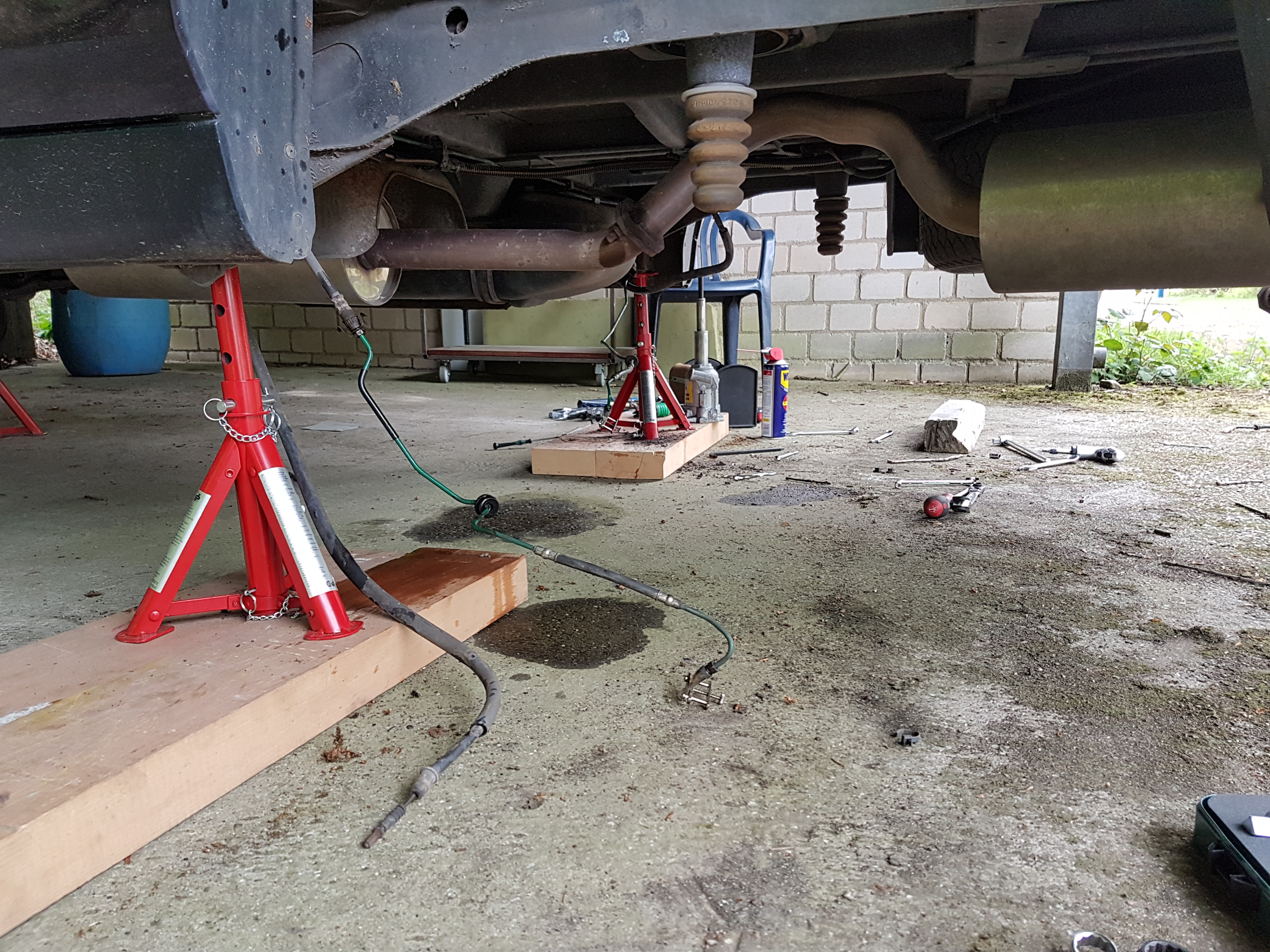

berf, je vais profiter du long weekend pour rester allongé... sous la voiture. J'ai déjà mon train arrière de pratiquement de démonté, demain la suite.

Bon sinon ça avance doucement, trop a mon goût... J'ai du couper une des biellette, l'alen 5mm était trop rouillée, impossible de démonter. Sinon aussi grosse galère aussi sur les écrous d'amortos, complètement grippés.

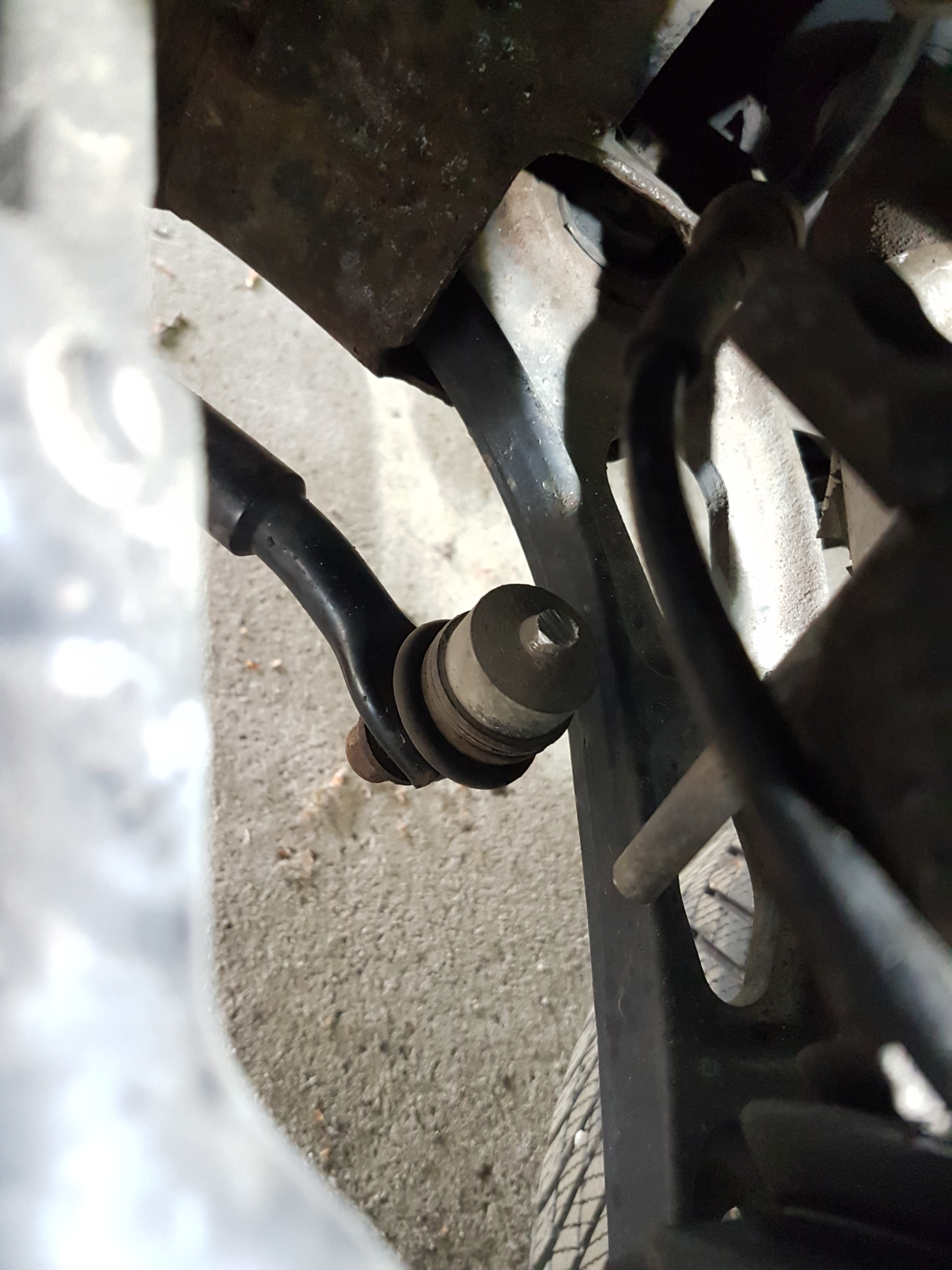

J'arrive pas a désengager la rotule du pivot pour la desserrer complètement J'ai essaye en remettant l’amortisseur et en poussant le triangle vers le bas, en essayant de faire levier avec une grosse clef mais rien a faire...

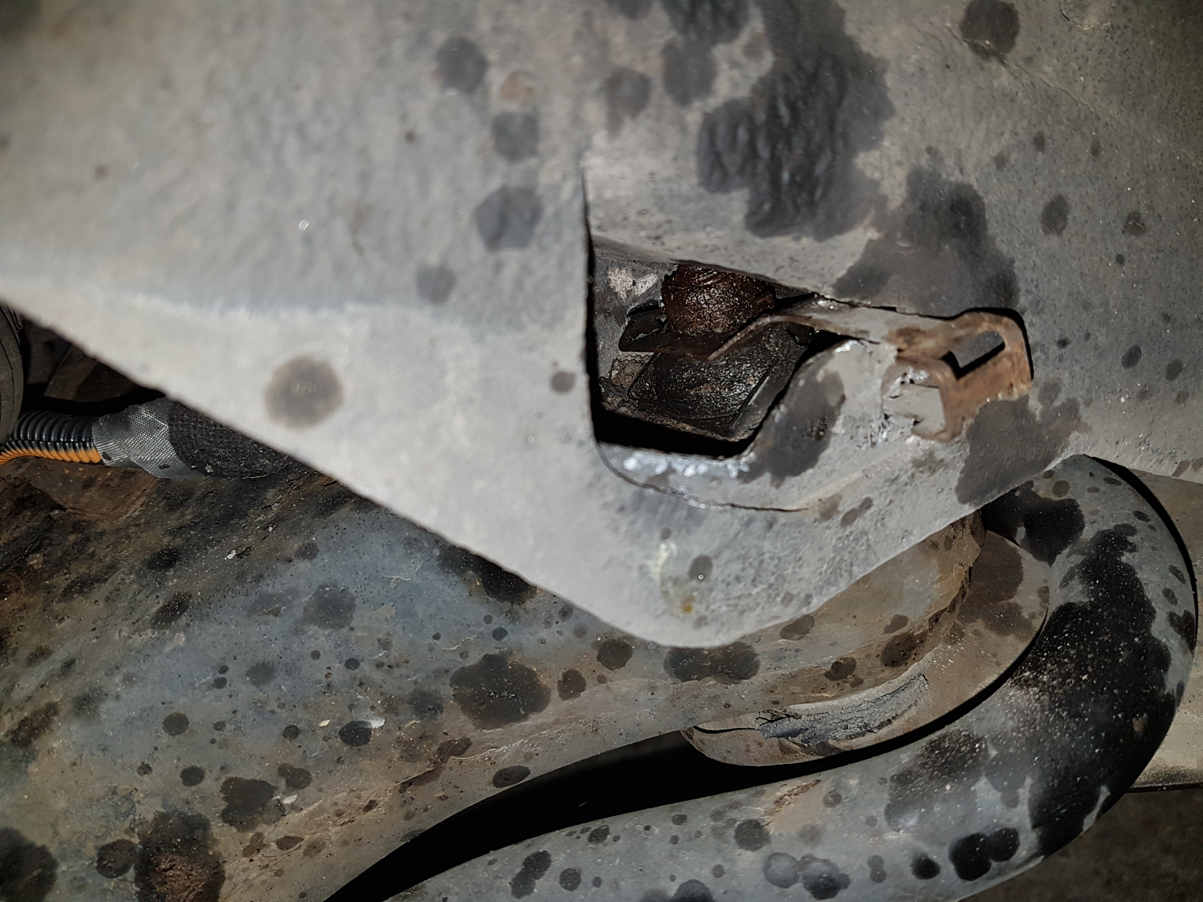

autre soucis, le clip de retenu de l’écrou du triangle est tellement rouille qu'il a cédé et maintenant le boulon tourne dans le vide. impossible aussi de démonter le collecteur d’échappement les vis sont grippées

Pour désengager la rotule du pivot il te faudrait soit un arrache rotule, soit une fourchette du même nom. Si tu n'a pas , avec deux marteaux un contre la rotule en contre-coup, et une bonne frappe sur le coté du pivot avec l'autre. En dernier recours le chalumeau sur le coté du pivot, aussi pour les vis grippées. Bonne chance

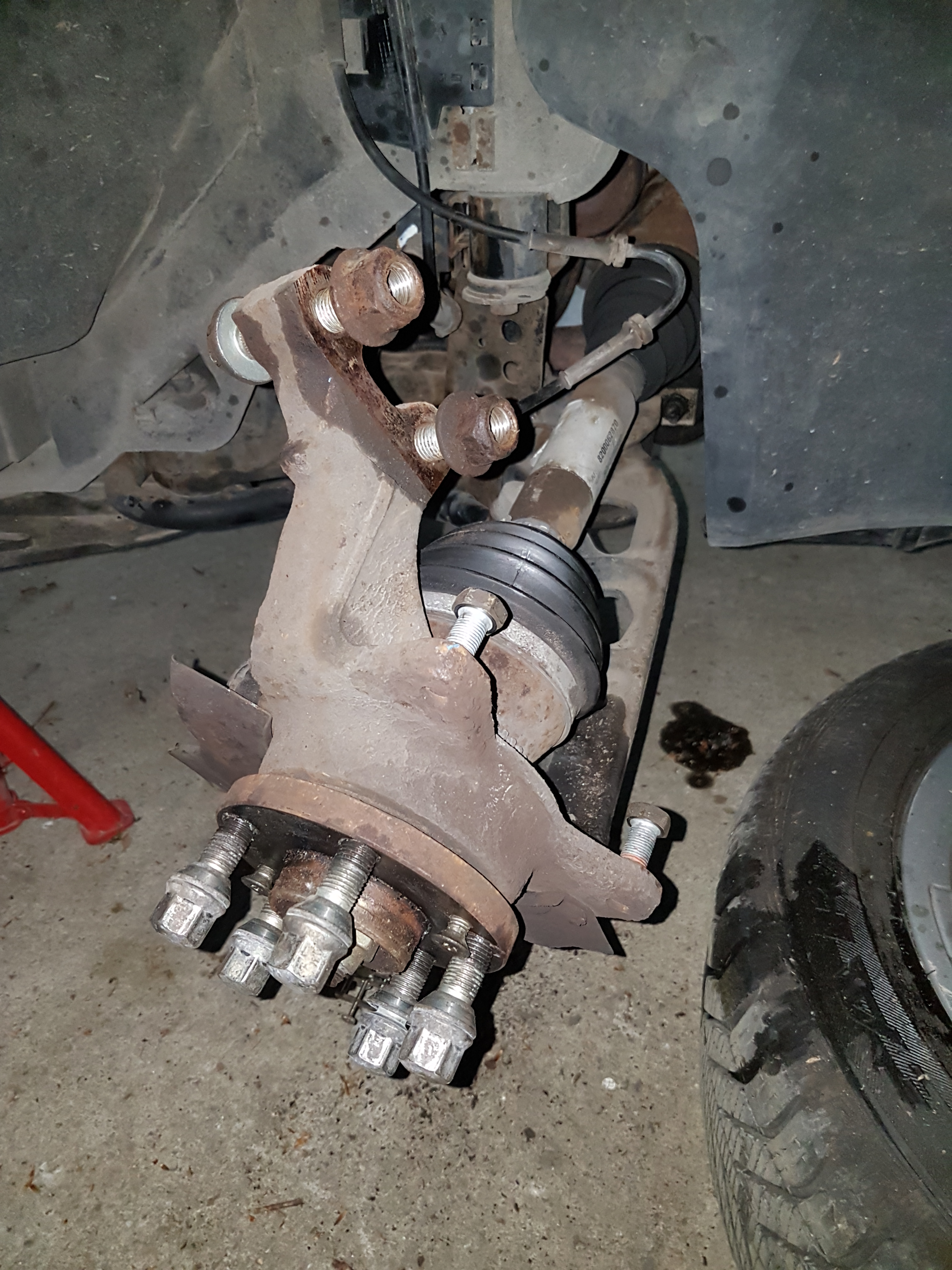

Pour sortir le cardan, je dévisse l’écrou du moyeux... et après? J'ai essayé de retirer le roulement mais ça vient pas. J'imagine que le cardan se défait après? Ou ça se fait par le soufflet?
Je comprends pas bien l'histoire de la position bien cassée. Ce que je comprends, c'est qu'il faut braquer la direction dans un sens? Je veux bien un peu plus d'explications parce que c'est confus pour moi (désolé)

On recommence...:
Tu déposes la rotule de direction, les deux boulons de l'amortisseur, l'écrou du cardan et tu baisses avec une barre le triangle inférieur en sortant le cardan...ça doit venir. Après tu retires la rotules inférieur qui tient le moyeux....
Tu maintiens le cardan la queue en l'air avec un fils de fer ou autres, le temps de faire ton boulot sur le berceau....

Je te conseille le remplacemnt des triangles, si tel est le cas, tu peux couper la tête de rotule pour aller plus vite.

Bon ben rien a faire j'arrive pas a sortir ce pivot.
J'ai scrupuleusement suivi les instructions, plus de biellette de direction, plus d'amortisseurs, appuie avec une barre sur le triangle mais impossible de déloger le pivot et le roulement. WD40 sur les cannelures et même quelques tapes sur l'axe avec un maillet.
