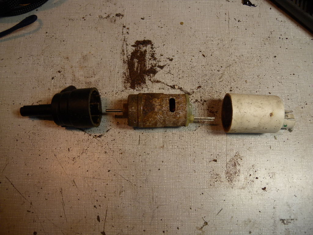

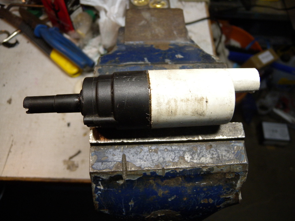

mon lave phare ne fonctionnant plus j'ai vérifier que le 12v arrivait bien au connecteur de la pompe ...c'était bien la pompe qui ne fonctionnait plus.
Pour le démontage je suis passé par le passage de roue avant.
voici la pompe:
il faut scier à la limite entre le noir et le blanc.
On arrête dès que l'on sent du métal et on démonte les 3 morceaux.

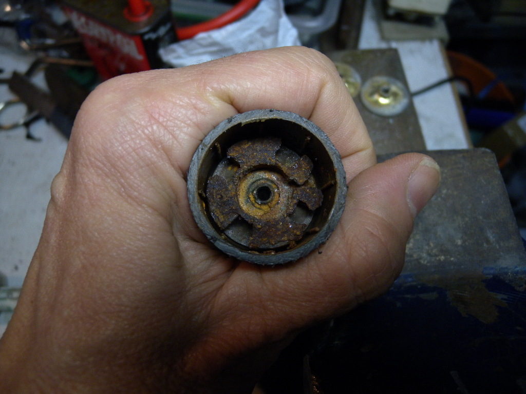

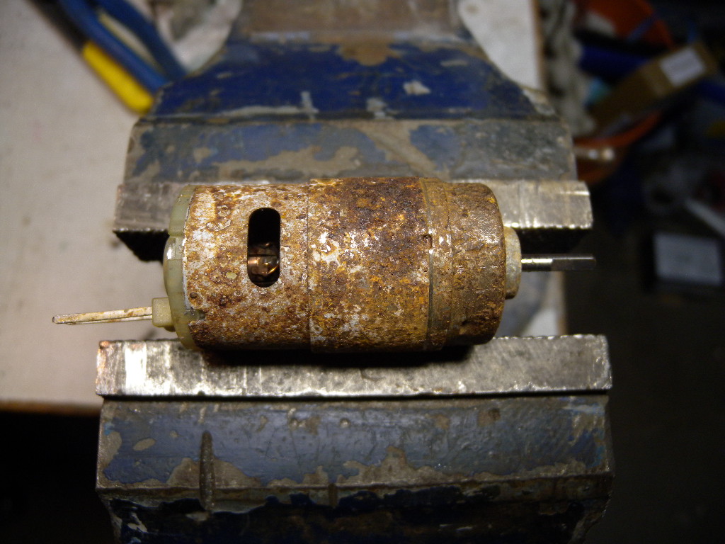

pas mal rouillé et l'axe du moteur bloqué.

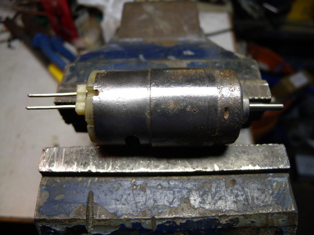

apres nettoyage et graissage le moteur tourne. :mrgreen:

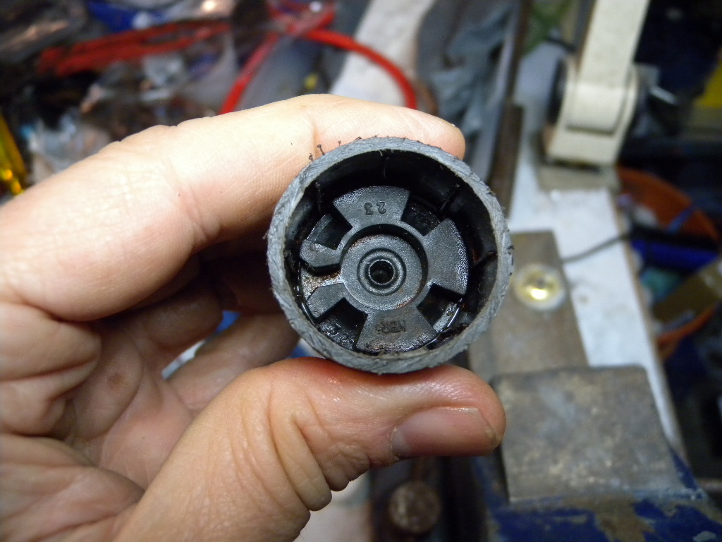

on continue le nettoyage
Avant
Avant

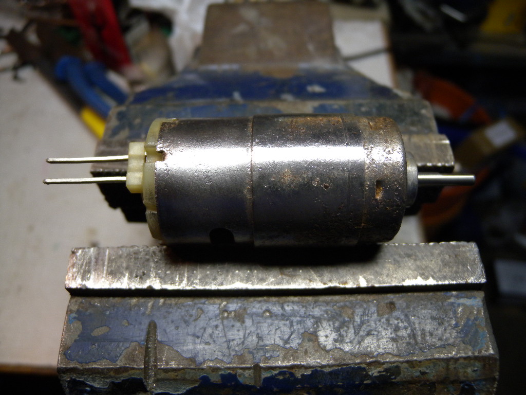

Après
Après

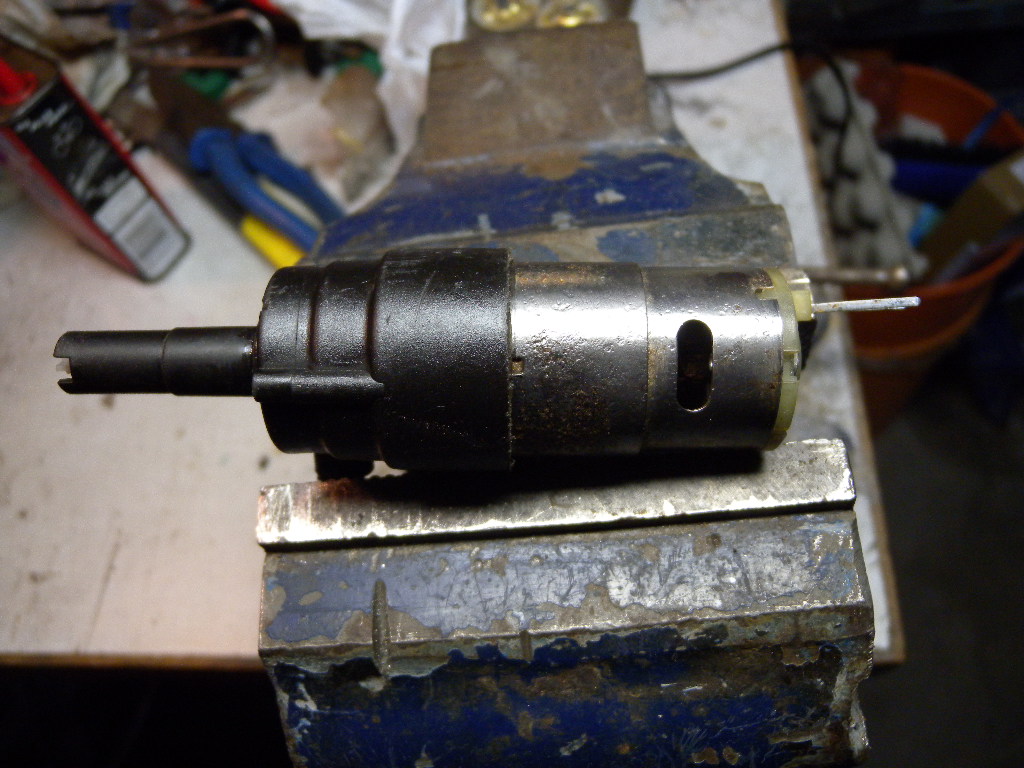

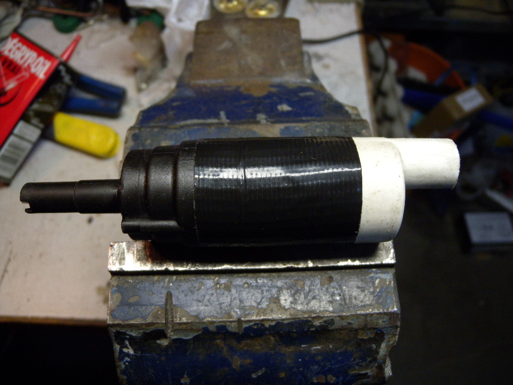

On remonte le tout
Remontage par le passage de roue et ça marche....pour combien de temps ?
Je peux passer le controle technique :mrgreen:

Merci pour le partage. Cette astuce peut-être bien pratique avant un contrôle. À voir si on recolle la coque avec du silicone ça peut durer.
