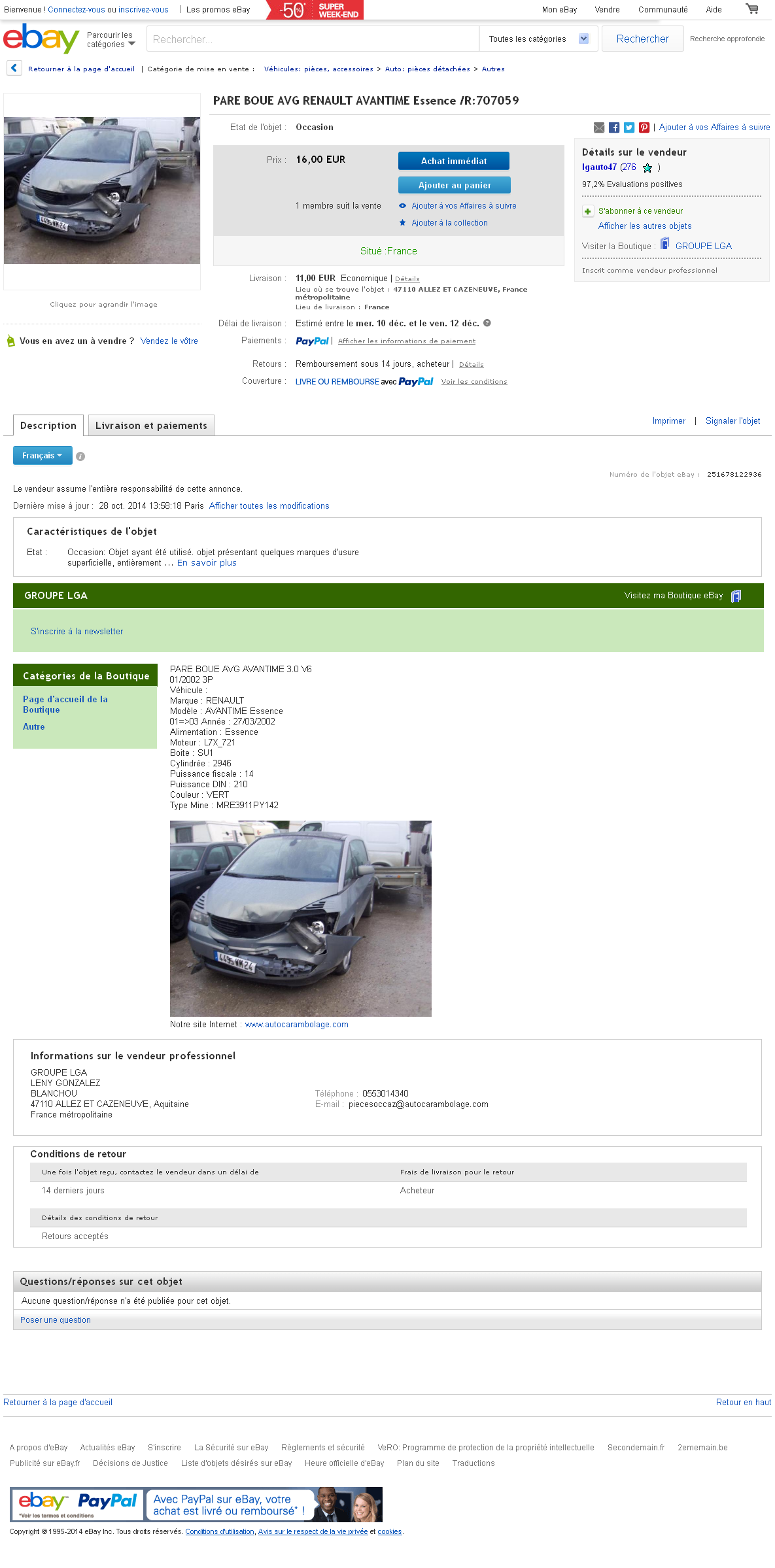

Re: Carénage passage de roue AVANTIME / ESPACE 3 (0K)
Dans l'annonce mentionnée, je vois un engin dont l'avant gauche est en triste état suite à choc, et le coté droit, lui en bon état
. Lequel est en vente
Si la pièce reçue , est trop grande ou trop longue mais se superpose à l'origine, pas trop grave. Mais si trop court...

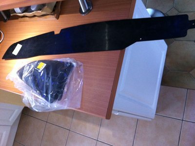

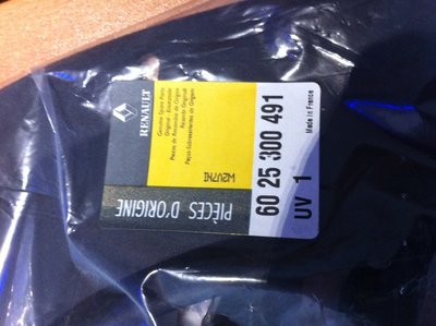

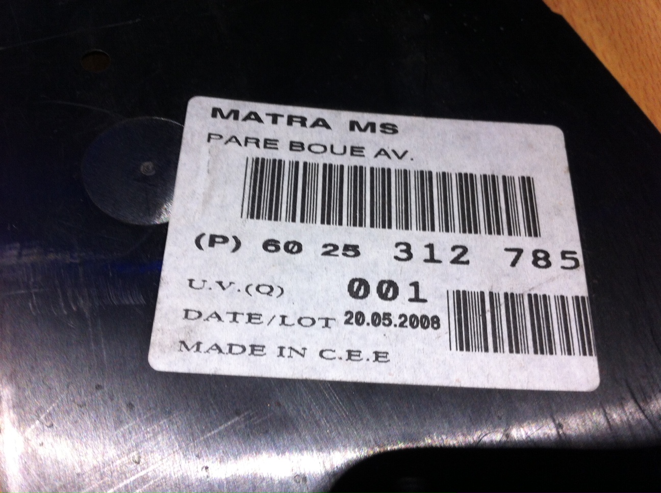

C'est ce que je voulais faire ,mais il deviens trop cour si tu le retailleOlivier86 a écrit :Le carénage de roue avant droit est encore disponible chez Renault pour l'avantime mais celui pour le côté gauche n'est plus disponible. Donc, soit on en trouve un d'occasion soit on prend celui de l'espace 3 que l'on retaille légèrement sur le côté pour épouser le pourtour de l'aile. Cela se fait très bien.
voici les photos des pièces que j'ai commandé
Alors ça va ou ça va pas ou ça va à peu près ....
Ce n'est pas du pare boue dont je parle mais du carénage avant gauche référence 6025302411 pour l'espace 3 (référence 6025405500 pour l'avantime )

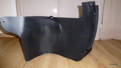

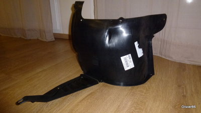

Voici pour exemple les photos du carenage de roue avant coté droit référence AVANTIME 6025403072
Il se place devant la roue avant droite jusque derrière l'amortisseur
