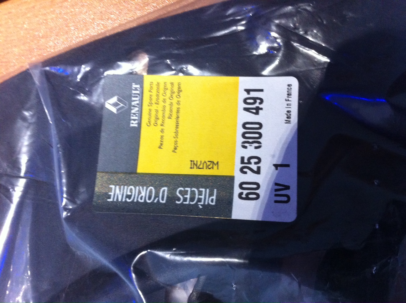

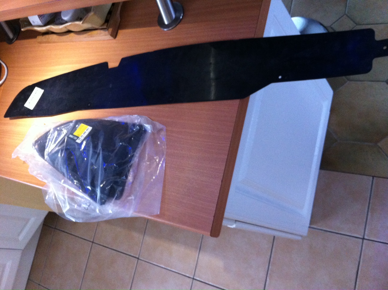

Olivier86 a écrit :Le carénage de roue avant droit est encore disponible chez Renault pour l'avantime mais celui pour le côté gauche n'est plus disponible. Donc, soit on en trouve un d'occasion soit on prend celui de l'espace 3 que l'on retaille légèrement sur le côté pour épouser le pourtour de l'aile. Cela se fait très bien.
C'est ce que je voulais faire ,mais il deviens trop cour si tu le retaille :oops:
voici les photos des pièces que j'ai commandé :wink:
Re: Carénage passage de roue AVANTIME / ESPACE 3 (0K)
Alors ça va ou ça va pas ou ça va à peu près .... :?

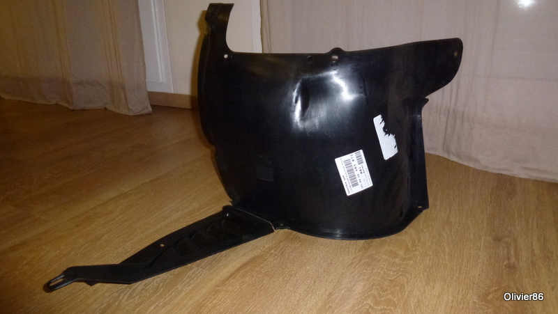

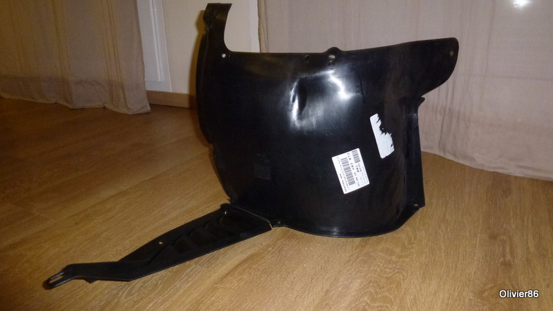

Voici pour exemple les photos du carenage de roue avant coté droit référence AVANTIME 6025403072
Il se place comment celui la sous l'aile :?:
Olivier86
Messages : 259
Message par Olivier86 »
Il se place devant la roue avant droite jusque derrière l'amortisseur
