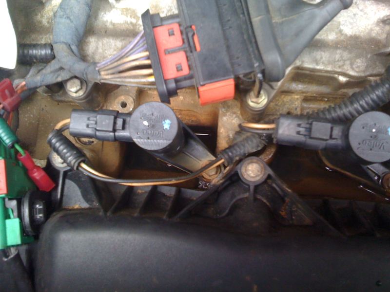

Bon, il m'a pas fallut bien longtemps pour trouver, le mécano ou l'ancien propriétaire a eu la bonne idée de laver le moteur (faut être un peu con quand même) l'eau stagnait dans les trois bobines de devant donc tout rouillé et bougie aussi -> deux bobines quasi HS, j'ai commandé trois bobines et trois bougies neuves.
Photos la semaine prochaine, vous allez alluciner.

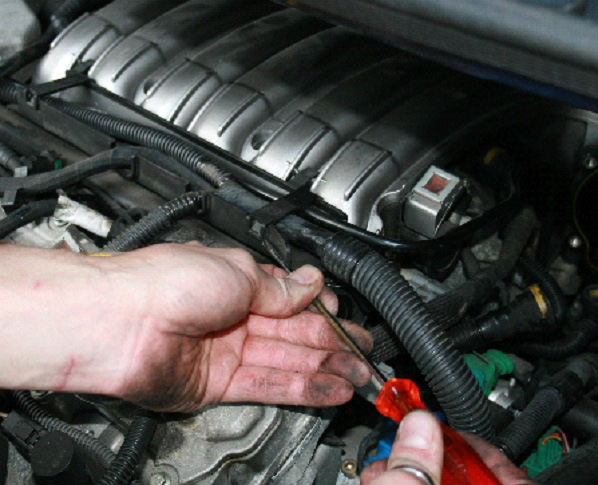

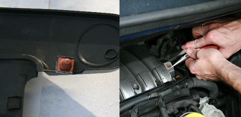

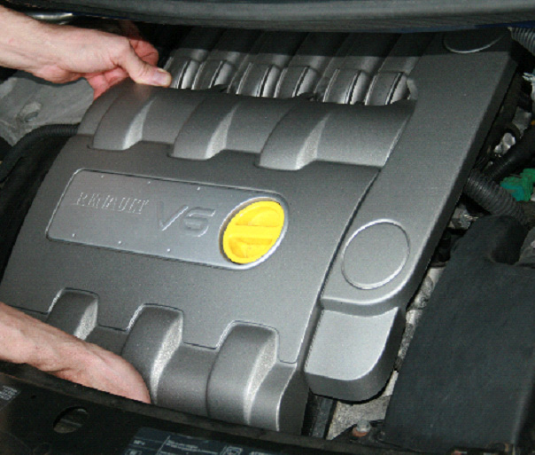

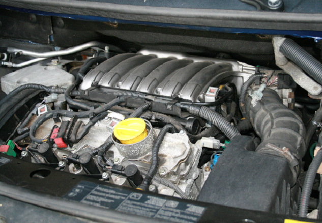

Ensuite reste plus qu’à ouvrir le capot, extraction du superbe cache……… en plastique.
Re: [Fiche:57] Changement des bobines sur V6 PR
On tire un coup sec et ça vient.
Attention au support clipsé sur le moteur souvent ils suivent avec.
Les remettre en place de suite pendant qu’on y pense.
Re:[Fiche:57] Changement des bobines sur V6 PR

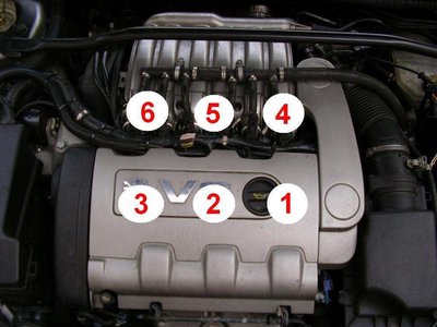

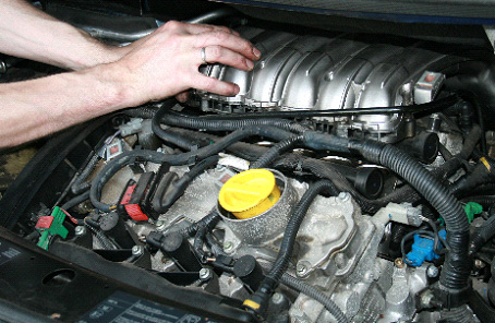

La vue du PR est celle là :

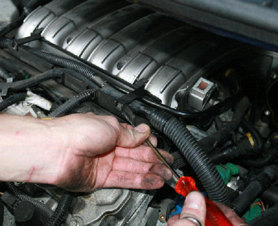

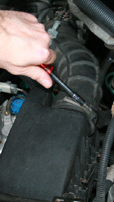

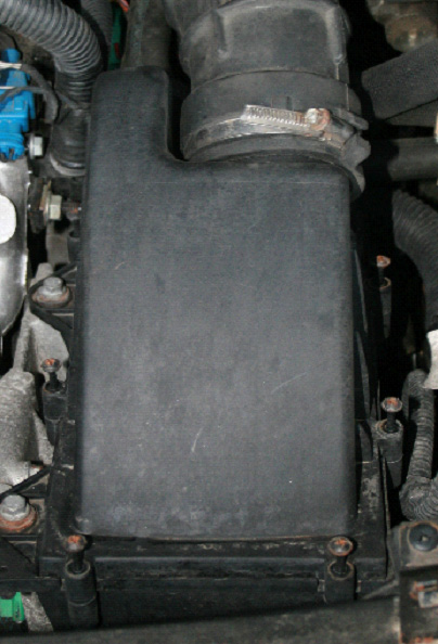

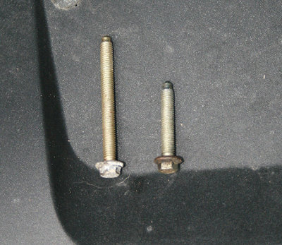

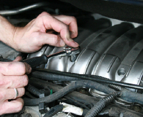

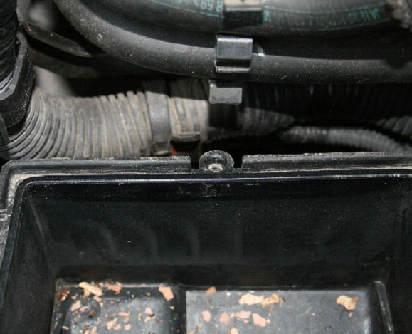

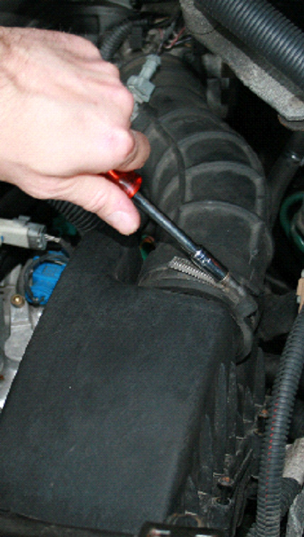

Le truc à retirer, c’'est le gros machin gris (collecteur d’admission). Les bobines sont dessous. On commence par le support de filtre à air, 7 vis cruciforme , dont une planqué sous la durite qui va du filtre au papillon. Détail amusant que ce soit sur la mienne ou sur celle ci, la vis caché n'’était pas revissée !!!! les six vis visibles, plus celle de derrière cachée. Pas de risque de les perdre elles sont prisonnières. Desserrer ensuite les deux colliers(clé de 7).

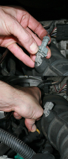

Puis débrancher le capteur d’air , et un reniflard d’huile.

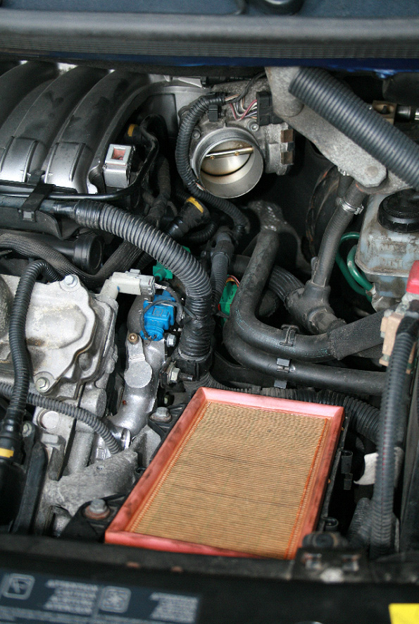

Retirer le conduit et le cache filtre à air, et mettre de coté le filtre (en profiter pour le changer éventuellement.)

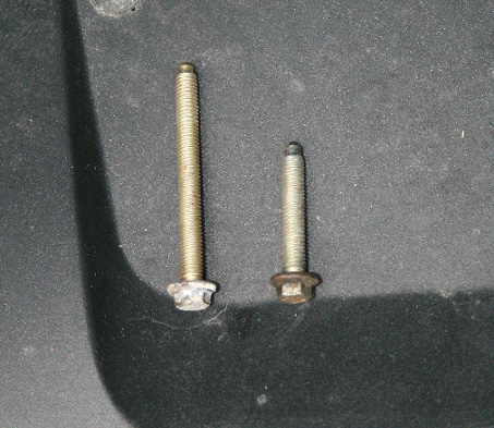

La fameuse vis cachée que les pros n’aiment visiblement pas remettre.

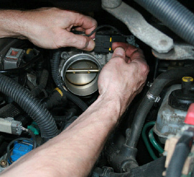

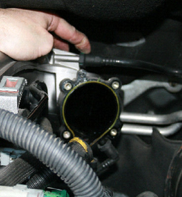

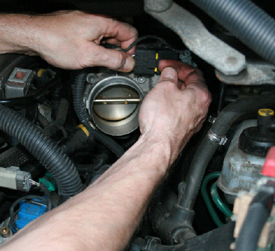

Ensuite on dégrafe le connecteur du papillon (plus de câble d’accélérateur).

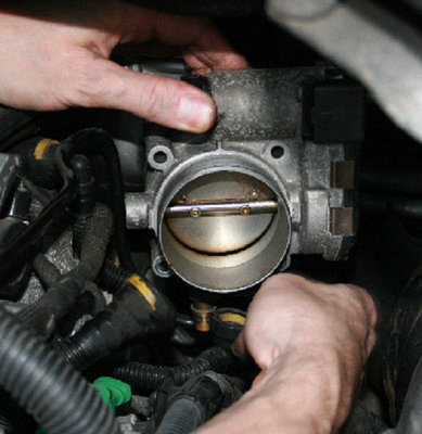

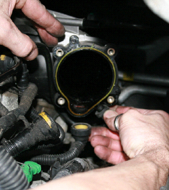

Puis c’est au tour des vis de papillon ( quatre vis Allen ) et là on sort le boitier papillon …….. si l’on a pas oublié le reniflard d’huile en dessous.
Pas nécessaire de le demonter d'après Orignal

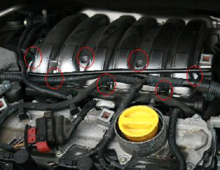

Et là on va l’avoir le p’tit c….. sept vis de 10 et l’affaire est faite.

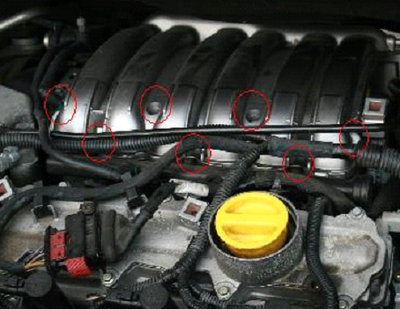

Le p’tit cliqué et parfois la rallonge courte. ATTENTION les deux du milieu en haut sont plus hautes que les autres (les deux sont visibles sur la photo qui suit) .

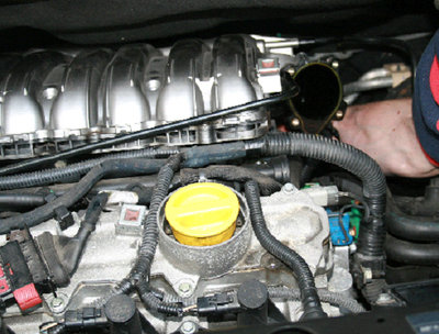

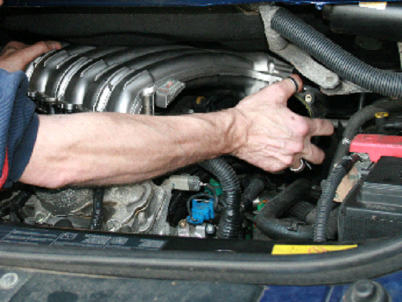

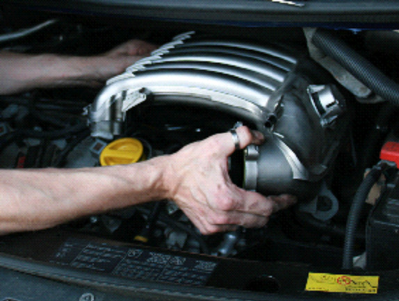

Ensuite, on attaque le morceau de choix : on lève légèrement le collecteur à l’endroit où étaient les sept vis, et on pousse sur la droite. Au bout de deux centimètre , on sent que ça se libère.
Ensuite on se transforme en gynécologue et on va déconnecter un capteur (pression d’air- température d’air ?) situé sous le collecteur.
On le verra mieux tout à l’heure lorsque le collecteur sera déposé. Puis le faire pivoter dans le sens horaire.

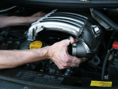

On continue et ça sort.

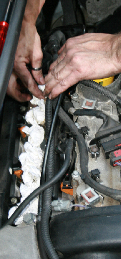

Une fois retiré, il n’y a qu’une seule et unique chose à faire : boucher les trous d’admission par ce que si un truc tombe...
