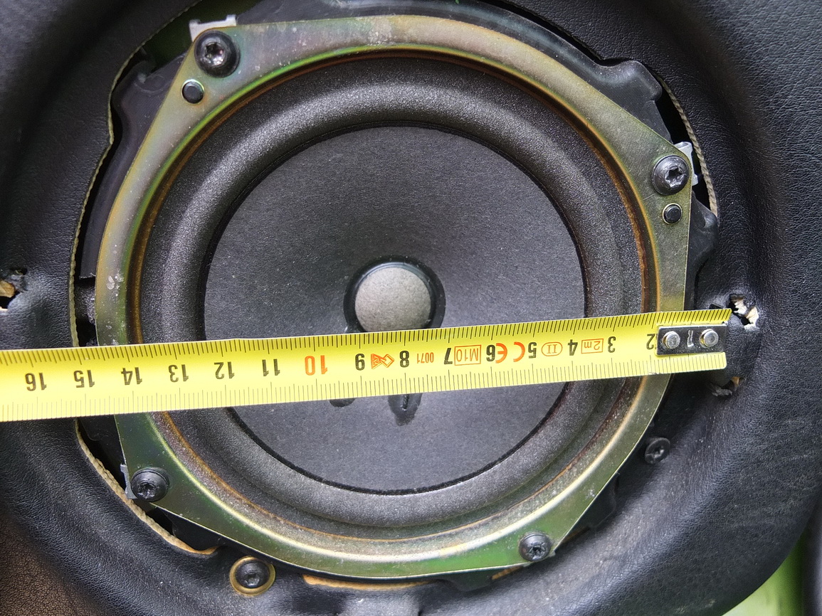

Après avoir lu ici même et Minedor que les HP de porte était des 165mm, j'ai commandé mes HP, et .........; ça ne rentre pas ! :evil: :roll: :shock: :(

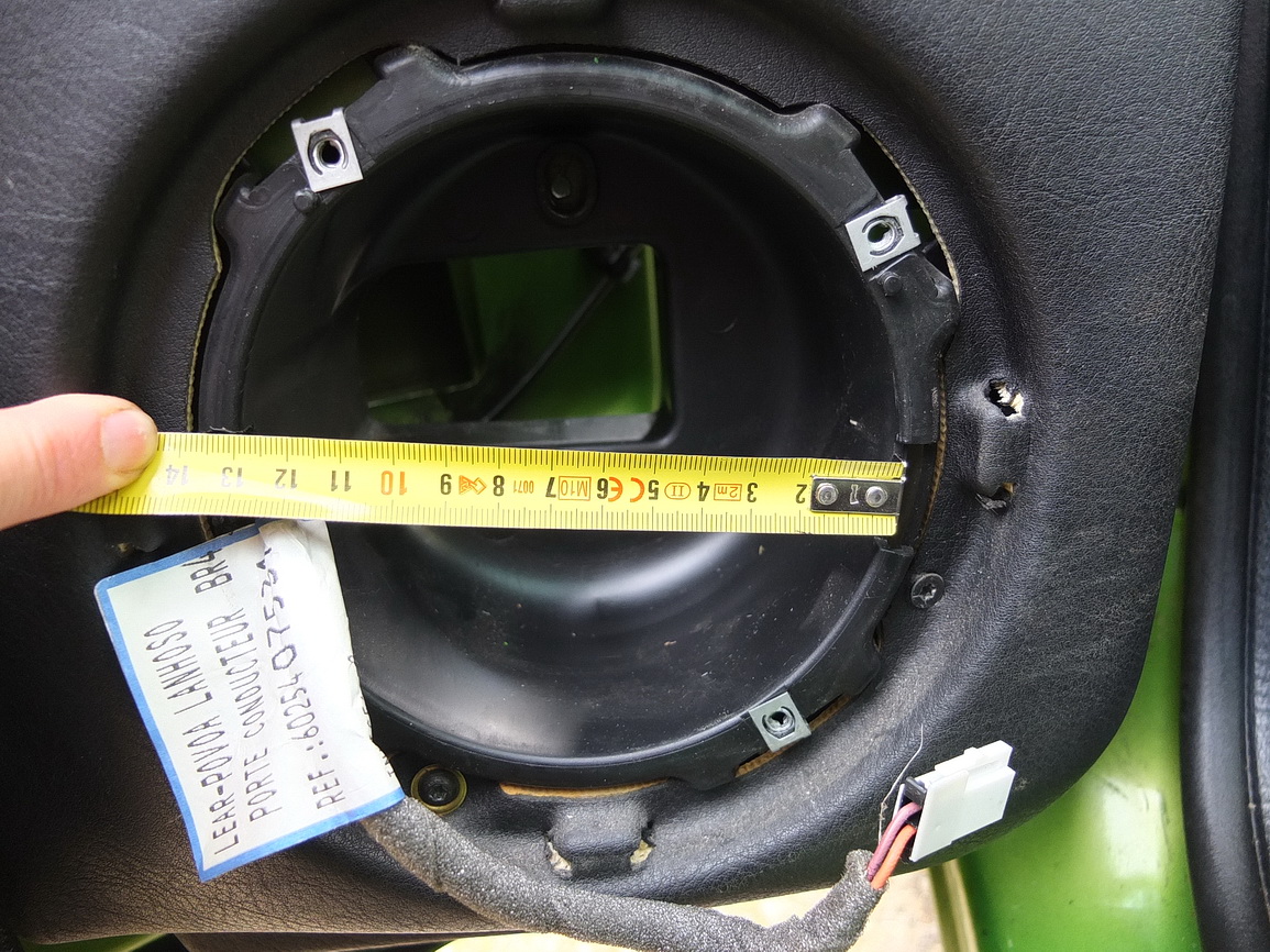

Pas question de mettre des 165mm dans la porte:
Le diamètre maxi entre les pattes de fixation de la grille est de 158mm et le diamètre du bol d'encastrement est de 130mm alors qu'il faut 142mm mini pour un 165 !

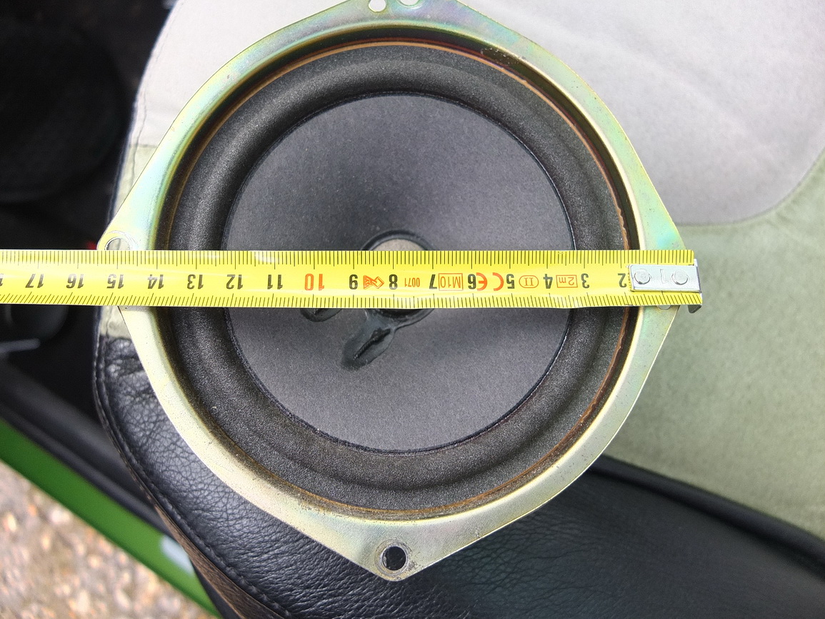

Les HP Pioneer en place :
- diamètre extérieur des haut parleurs: 155mm
- diamètre d'encastrement: 125mm
- diamètre entraxe des fixations: 145mm
Du jamais vu, ça n'existe nul part !!!! :o :shock: :?
Le 130mm rentre direct dans le bol sans se fixer, et si on tente de faire une entretoise, on ne remet plus la grille!
Vérifié, également les 165mm Pioneer de l'arrière ne rentrent pas dans les portes avant! :shock:

Les portes c'est du 155 :!: , et ce n'est pas standard, le bol support en plastique moulé de la porte est également 15 mm trop petit en diamètre pour accueillir le saladier d'un 165 même en bidouillant sur sa périphérie pour que ça passe. (Bol: phi128 et les 165 ont besoin de 142mm pour passer les saladiers)
Donc Quid de ceux qui ont changé leur HP Pionner pour du meilleur?
Je vois rien d'autre que de bidouiller un adaptateur pour du 130 mm ... Avec le risque que la membrane shoote dans la grille si on monte le son, suivant le modèle de HP ........
J'avais trouvé des Gladen Audio de 85W RMS que je pense un peu moins agressifs que les Focal en haut medium (question de goûts) Ben donc ça rentre pas !
Et avec une bonne sensibilité et une impédance de 3 Ohms, qui va monter un peu la puissance de l'autoradio, sans le cramer en théorie.. :twisted:
A l'avant, c'est pas du 165 sur un dynamique tout au moins ! :cry:
Donc soit les Privilèges on un bol récepteur plus grand (et donc autre modèle, à trouver où :?: ) soit les Focal devant ne sont pas non plus des 165, mais ou des 155 ou des 130 sur platine d'adaptation ...? :shock:

Déterrage de post, mais si ça peut aider, j'ai installé des HP 13cm à l'avant provenant d'une laguna 2.
Ce sont des haut parleur fabriqués par faital et le rendu est très correcte avec une EQ adéquate.
L'etancheité au niveau de châssis extérieur n'est pas parfaite car le haut parleur d'origine est un tout petit peu plus large, mais ça ne produit pas de bruit parasite.
Enfin voila quoi, j'en suis content :D
Re: [Fiche:15] Dimension HP portes avant / arrière
Quelques photos et références pour être précis .... :wink:
