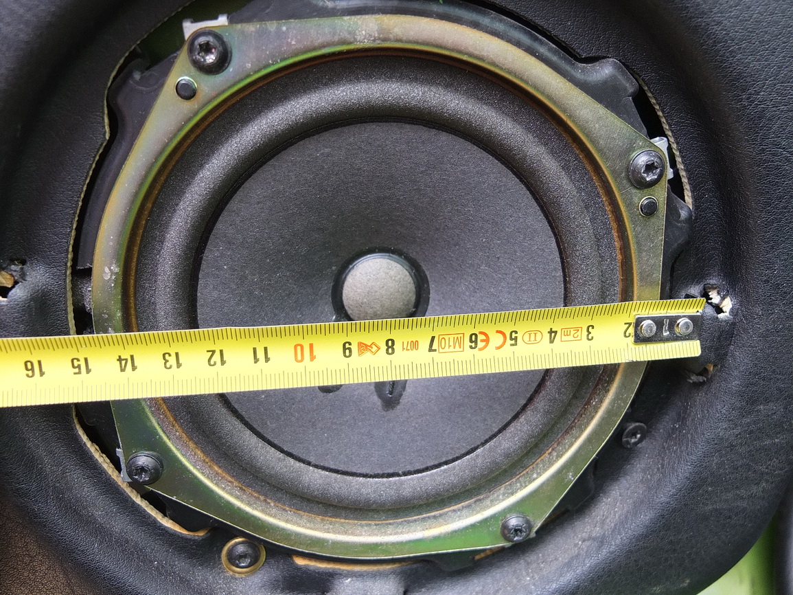

Pour les dimensions : 145 mm d' entre-axes .

Quelques photos et références pour être précis ....
