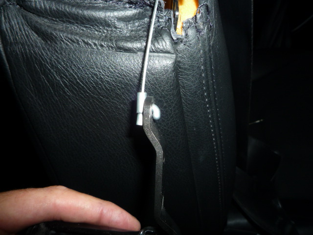

Cela fait plusieurs mois que je roule avec le siège avant droit dont le cable avait cédé suite à un baculement et que j'avais reparé provisoirement. :roll:

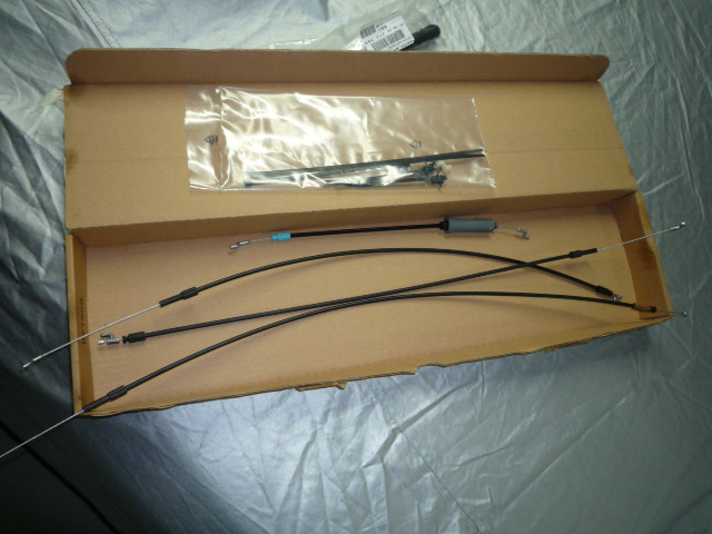

J'ai donc acheté le kit réparation MATRA qui contient les cables necessaire sous la référence 60 25 371 693.
Je vais essayer de vous faire partager le remplacement du cable, place aux photos...

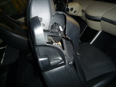

DEGARNISSAGE DU SIEGE:

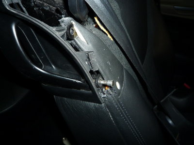

1° Dépose du cache ceinture pour acceder au trois vis et pouvoir decrocher le cable sur sa partie supérieur.
AVT18
Messages : 67
Inscription : 23 déc. 2006, 19:59
Localisation : BOURGES
Re: Remplacement du cable de basculement de siège
Message par AVT18 »

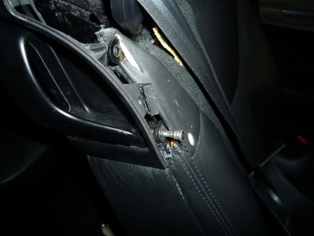

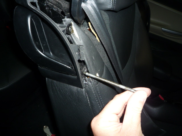

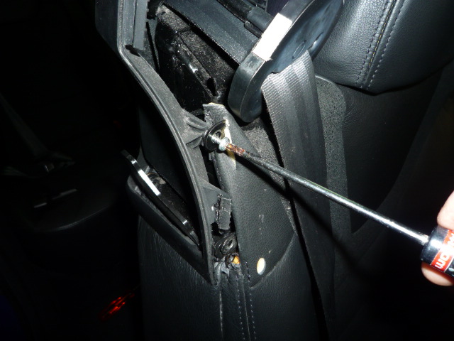

2° Dévisser les 3 vis support ceinture et sortir l'axe de maintien de la poignée d'ouverture pour acceder au cable
axe de poignée
axe de poignée

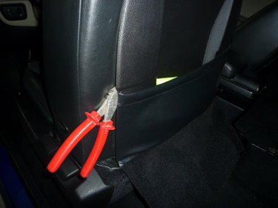

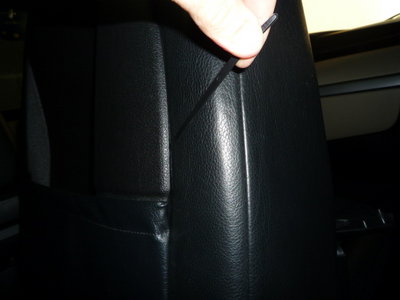

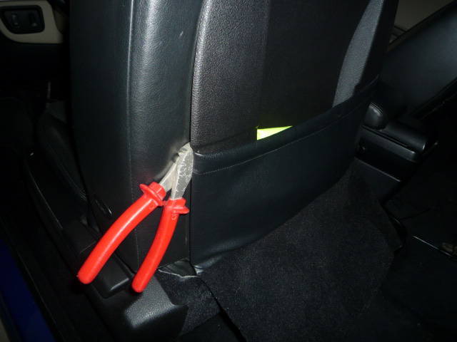

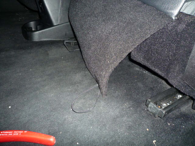

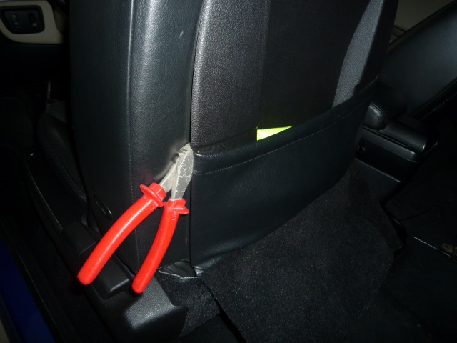

3° Dégarnir la coque arrière du siège en décrochant les élastiques sous le siège
Couper les deux colliers rilsant qui maintienent la coque en place en glissant une pince coupante entre la coque et le siège
Une fois les colliers coupés soulever la coque vers le haut pour la retirer

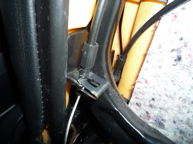

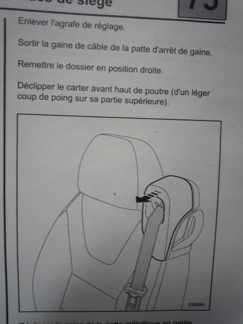

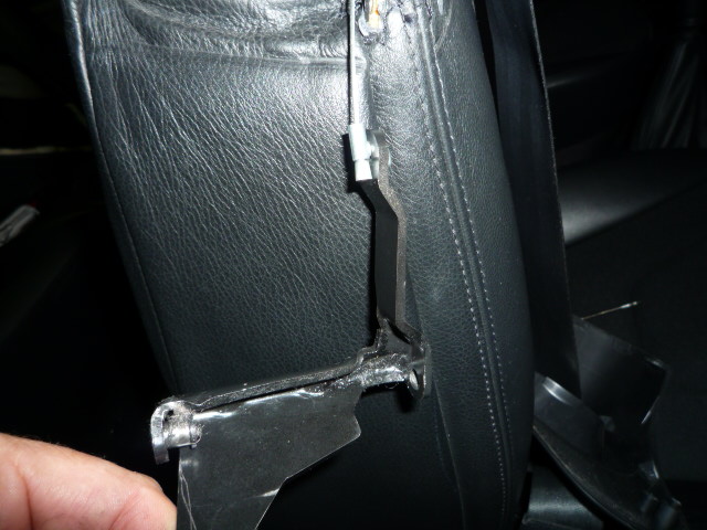

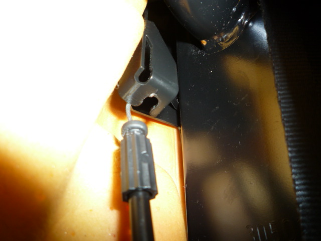

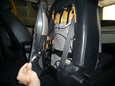

Une fois la coque deposée, décrocher le cable de son support en haut du siège près de la poignée .
Décrocher le cable sur la partie basse à gauche du siège en retirant le clips de réglage et décrocher le cable sur son extremité
Dégager la commande d'ouverture une fois l'axe retiré en tirant légerement et decroché le cable .
On peut voir la nouvelle fixation du cable différente de l'origine

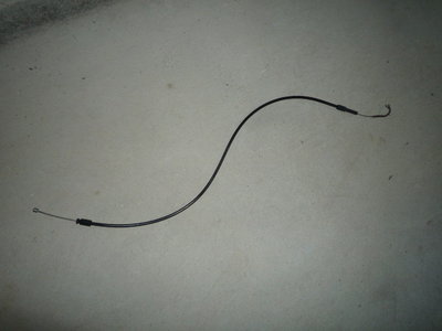

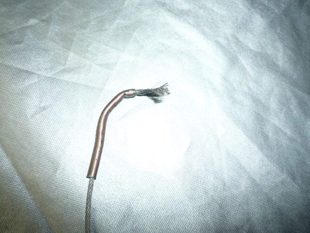

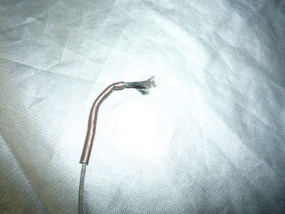

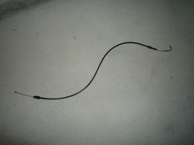

Voilà la pièce défectueuse

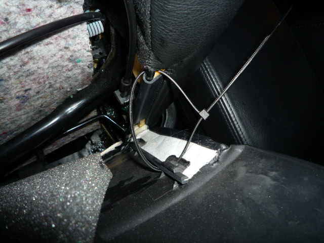

Remonter le cable neuf en commençant par le coté poignée de commande et régler la tension à l'aide du clips qui maintien en position la gaine (voir photo ci dessous)
Assurez vous avant le regarnissage le bon fonctionnement de la commande d'ouverture et reajuster si necessaire le réglage.

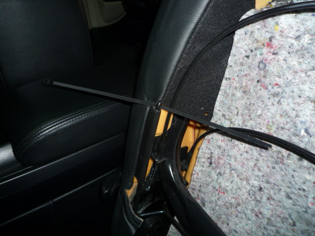

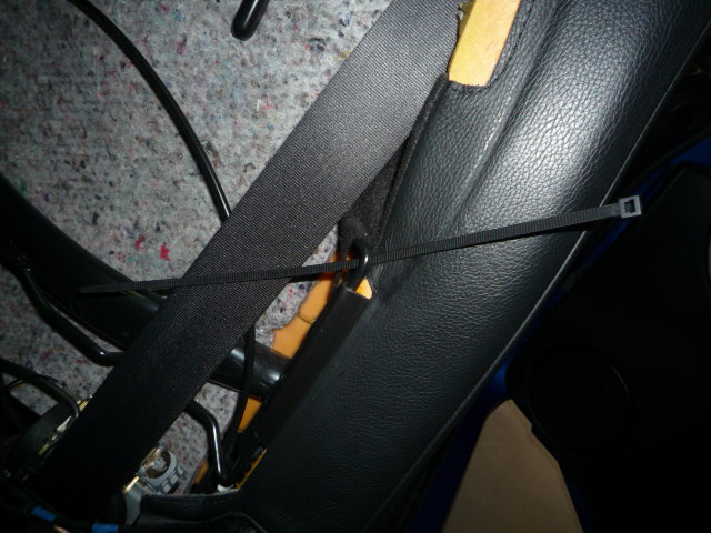

Avant la repose de la coque de siège, ne pas oublier d'inserer les deux colliers rilsant de chaque coté du siège, qui maintiendrons la coque en position.
Passer les colliers rilsant dans la coque du dossier sans les serrer complètement afin d'avoir la liberté de manoeuvre pour raccrocher la coque
Glisser l'extremité du collier sur l'extérieur de la coque pour pouvoir le serrer complètement après avoir raccroché la coque . Couper la partie qui depasse.

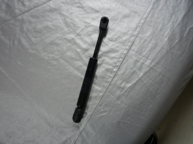

Par contre j'avais une question à vous poser concernant le basculement du siège de vos vaisseaux, sur le mien je n'ai pas d'assistance qui m'aide à basculer le dossier de siege sur l'avant. L'avez vous ?
Je m'explique:
En faites sur certain vaisseau lorsque vous tirez sur la commande du dossier de siège, il bascule legèrement sur l'avant pour dégager l'accès aux places arrière.

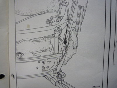

J'ai constaté sur le MR Matra qu'il y avait des verins d'aide au basculement du dossier, je les aient achetés et quelle déception lors du degarnissage des sièges, mon vaisseau n'est pas equipé.Certe je m'en doutais, mais je ne peux pas les poser car il n'y a pas les supports necessaire sur l'armature du siège.
Voici les verins en question
et voici l'emplacement sur le siege.
J'espère que ce reportage vous a interressé.

voilà la ref du kit
et le prix je ne sais plus car je l'avais acheté il y a environ 2 ans.
