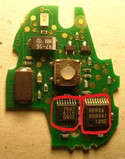

Dans la mesure où, sauf erreur de ma part, 100% des cap'tains ayant sollicité Le Télécommandier pour résoudre leur impossibilité d'ouvrir leur vaisseau via le plip de leur clé d'origine (commandant le module d'ouverture centralisée) ont résolu cela on peut considérer que sur l'Avantime le module est fiable et ne tombe pas en panne..... c'est juste le plip de la clé qui tombe en panne ..... ceci explique sans doute cela :!:
Re: Installation verrouillage centralisé universel , Grand Air et fermeture des ouvrants
Publié : 29 nov. 2023, 20:21
par troublouse
bond174 a écrit : ↑29 nov. 2023, 17:57 Dans la mesure où, sauf erreur de ma part, 100% des cap'tains ayant sollicité Le Télécommandier pour résoudre leur impossibilité d'ouvrir leur vaisseau via le plip de leur clé d'origine (commandant le module d'ouverture centralisée) ont résolu cela on peut considérer que sur l'Avantime le module est fiable et ne tombe pas en panne..... c'est juste le plip de la clé qui tombe en panne ..... ceci explique sans doute cela :!:
Salut François ,
malheureusement les 100% ne sont pas atteint , si le RFRSA est HS il n'y a pas de solutions .
il y a aussi des défaillances de B2i ou d'antenne de neiman.
YVES

Mais alors dois je faire confiance à a concession losange qui me dit que c'est le module qui est naze et que la pièce ne se fait plus?
Mes deux clefs ont cessé de fonctionner en même temps.
