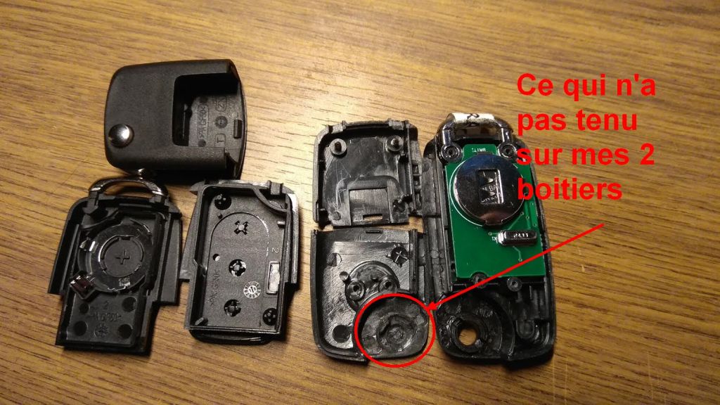

Alphomega a écrit : 10 oct. 2018, 21:23 En fait, c'est pas le ressort...
C'est les petits taquets en plastique qui ont cassé très vite sur mes 2 boitiers (cas isolé et pas de bol ???)

Salut Gilles ,
Les taquets qui tiennent la coque ?

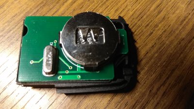

J'ai reçu le boitier de chez Ali.
Pas bon...
Il est trop petit et le circuit imprimé ne rentre pas...

Et m..de ,tu peux mettre une photo avec les 2 boîtiers côte à côte ?

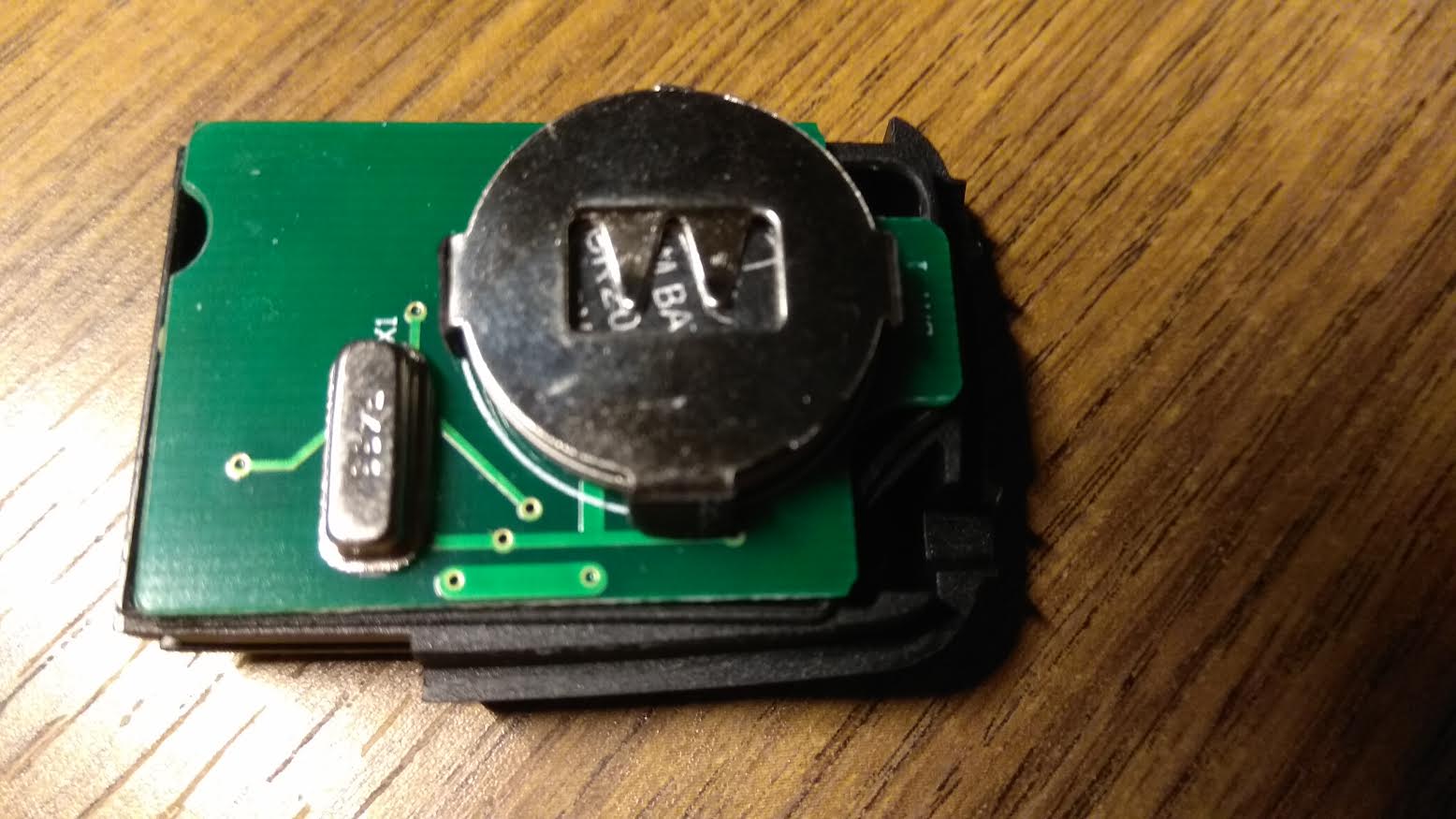

J'ai personnalisé mon trousseau en changeant mes coques d'origine du kit d'Yves par des bleues.
Tout comme toi ça ne rentrait pas du coup avec un peu de lime et de fer à souder le circuit à bien pris place.

J'ai fondu l'intérieur et déplacé légèrement la diode sur le PCB que j'ai limé intelligemment, maintenant il passe.

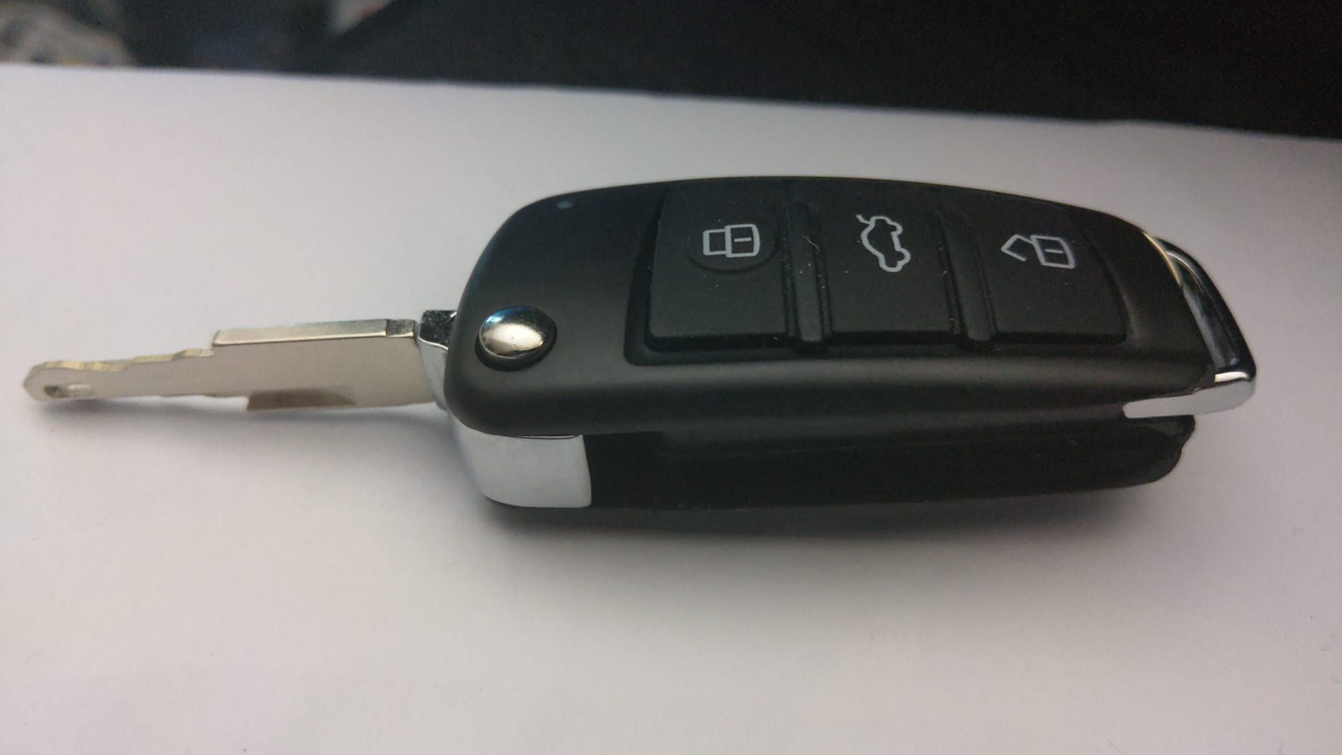

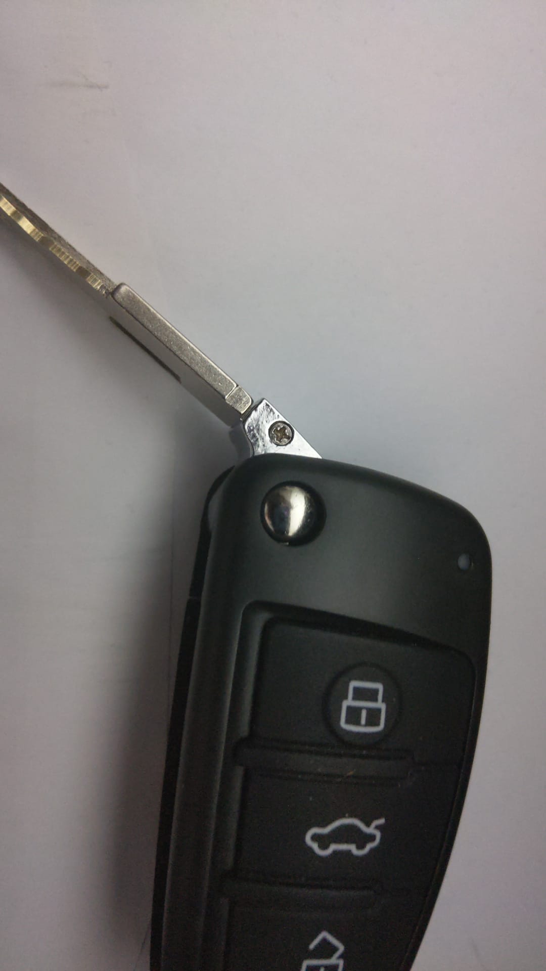

Pour les clefs :
Pour les petites vis une au dessus , une en dessous

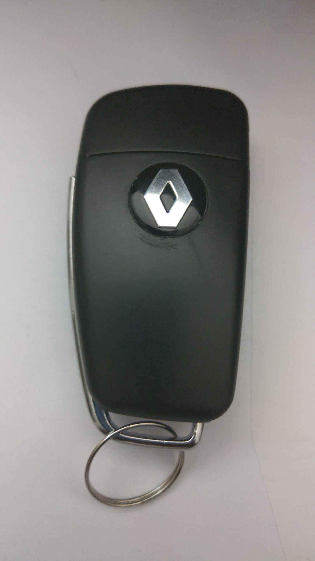

Pour le petit logo Renault sur l'arrière ( trouver sur Ebay à 3€90 les deux = https://www.ebay.fr/itm/174973755210 )
