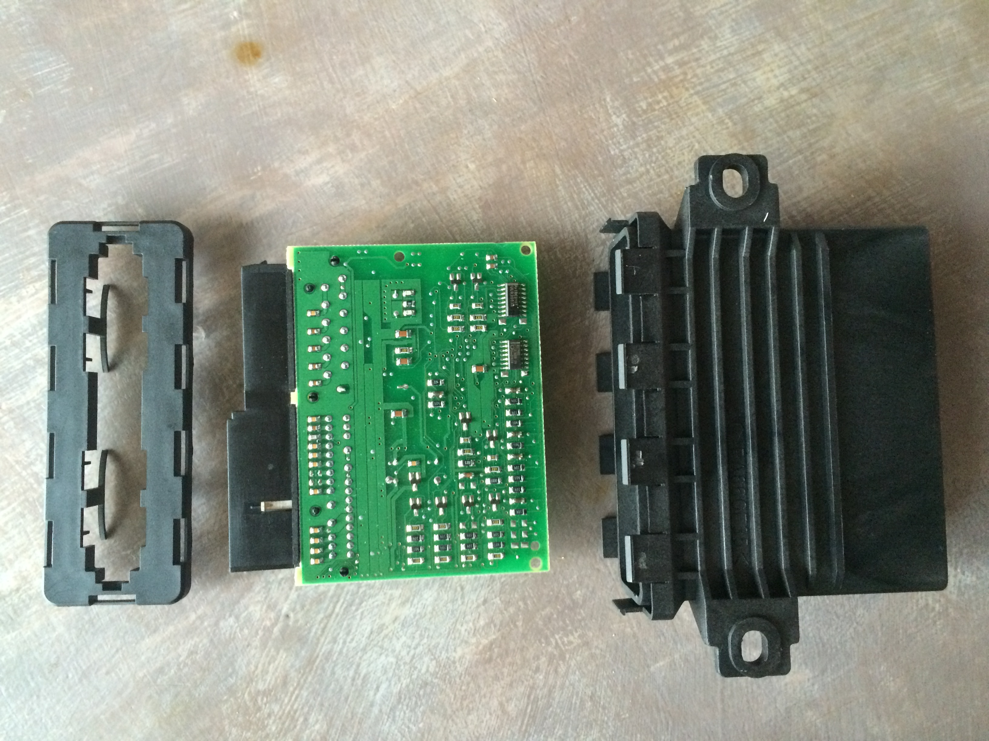

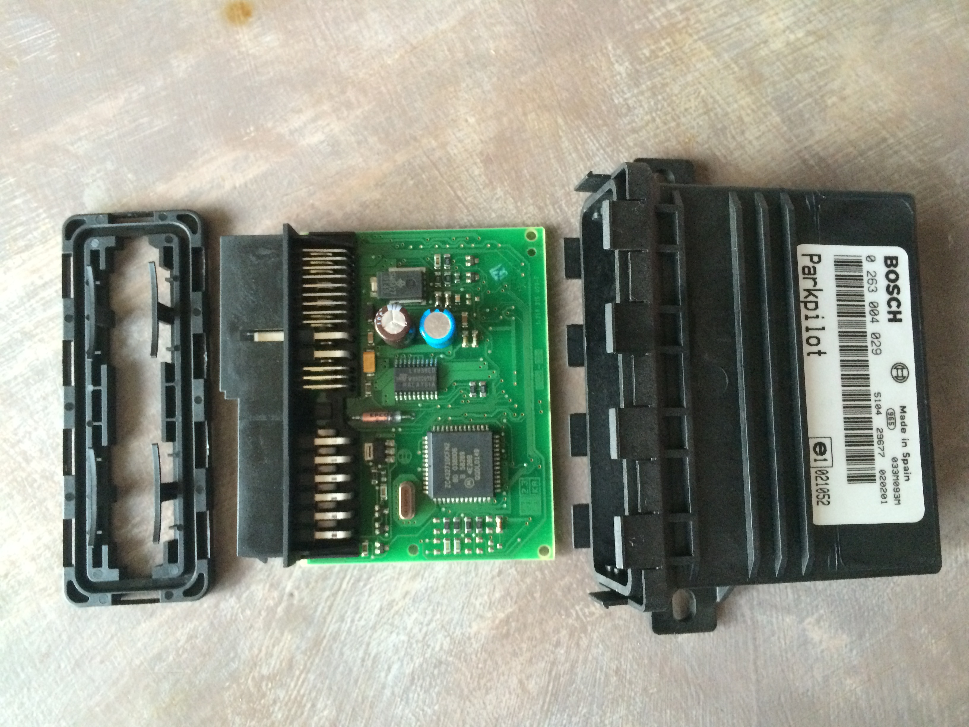

J'ai débranché à nouveau la centrale de radar de recul (ParkPilot) puis je l'ai démonté : RAS
Demain remontage et test :wink:
Messages : 3386
Re: Radar de recul défaillant
Remontage de la centrale Parkpilot connecteurs en dessous avec ajout d'isolant autour de ces derniers.
Test : RAS tout fonctionne :mrgreen:
