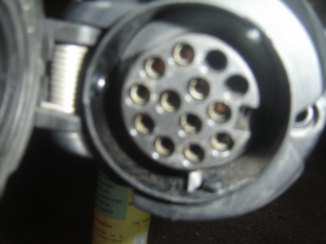

Si tu as un attelage caravane : penche toi sur la prise .
-N'as-tu pas laissé l'adaptateur 13/7 en place par inadvertance :?:
-Si l'adaptateur est bien retiré , regarde il y a un micro-contact dans la prise ( le petit levier blanc doit etre a la verticale quand la prise male est désengagée ) , si il est a l'horizontal dans la prise c'est pas bon ( juste prendre un petit outil courbé et le retiré en arrière , le tour est joué ) :wink:
Tiens nous au courant .

J'ai controlé la prise caravane et le contact blanc est bien positionné....je cherche ailleurs....merci pour l'info

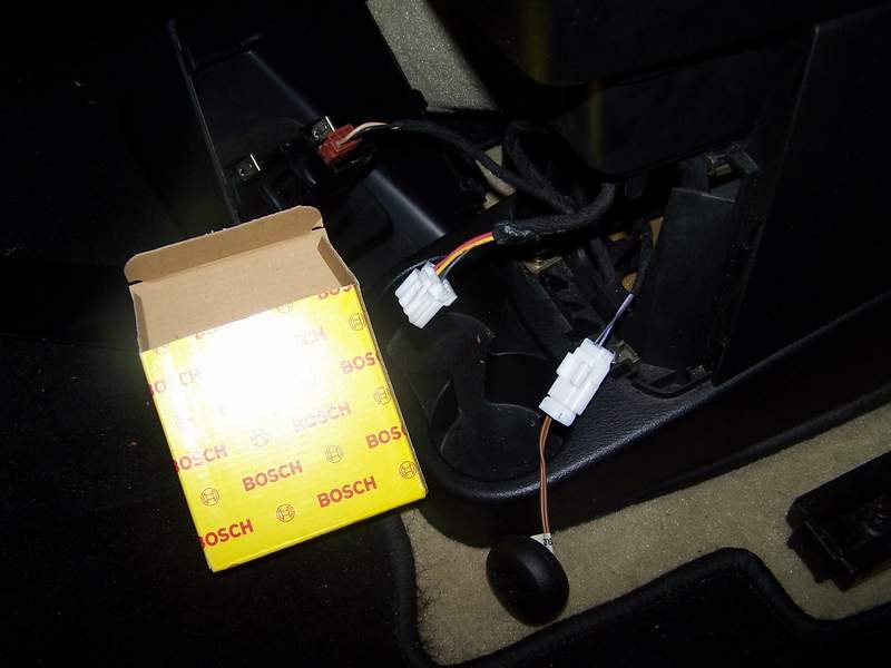

Bonsoir,
Le week-end dernier, j'ai enfin décidé de m'attaquer au radar de recul, défaillant depuis plus d'un an. J'ai trouvé l'emplacement des différents éléments , le boitier général dans l'aile arr Droite et surtout celui du petit beeper, sous l'accoudoir central !
Tout étant alimenté normalement à l'enclenchement de la marche arr, je passe chez renault connaitre le prix de ce petit beeper, en fait "HP Parkpilot" et finalement, pour 27 Euros je le commande sans trop de conviction.
Montage ce soir et BiiiiP !
2.0T Privilège vert scarabée/beige 05/2002 75 mkm
