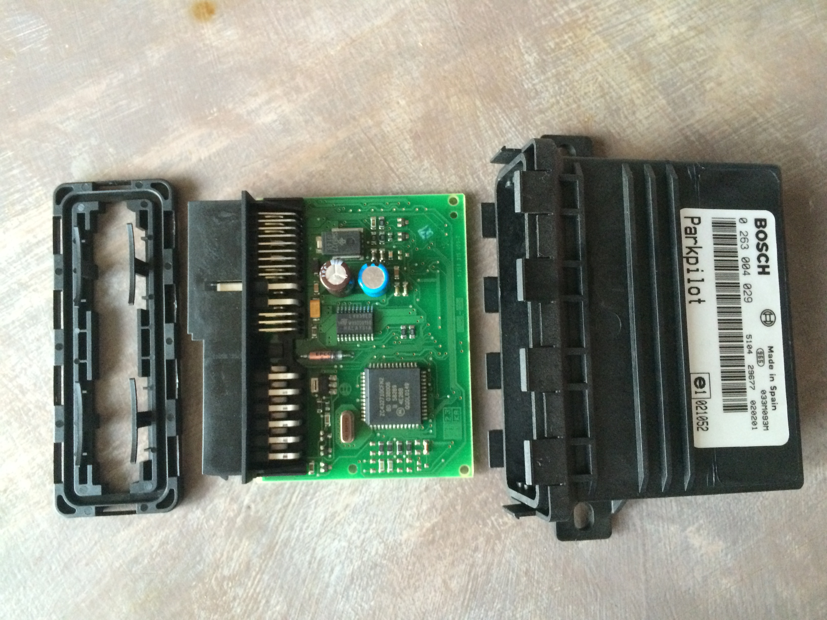

Ce matin en prenant le vaisseau : marche arrière : un premier "Bip", je dirai un "Si" d'une petite seconde puis sans "silence" ni pause un autre "Biiiiiiiiiiiiiiiiiiiiiiiiiiiiiiiiiiiiiiiiiiiiiiiiiiiiiiiiip" cette fois ci continu, je dirai un "La" :!:
Repassage marche avant ; fin du Biiiiiiiiiiiiiiiiiiiiiiiiiiiiiiiiiiiiiiiiiiiiiiiiiiiiiiiiiiiiip :mrgreen: mais c'est normal :!:
Je réalise le test, contact puis marche arrière enclenchée, pour m'assurer de la présence de vibrations au passage du doigt sur chaque capteur :
- 4 capteurs en service : vibrations OK
- Feux de recul : allumage OK
- Mise en marche essuies glaces, puis passage marche arrière : essuie glace arrière en marche automatique : OK
=> Capteur boîte Marche Arrière : OK
:idea: Me reste à débrancher la batterie pour faire un Reset de la centrale de radar de recul :!:
D'autres idées les Cap'taines :?:
Messages : 861
Re: Radar de recul défaillant
Je sais pas si c'est la même centrale que sur les autres, mais pour le mien qui avait aussi ça crise sonnore :mrgreen: le simple fait de la débrancher ( la centrale est dans le coffre derrière l'habillage de droite - je dis ça au cas ou tu la chercherais :wink: ) et tout est redevenu normal. :D
Messages : 3438
Merci pour l'idée je tente la manip demain.
Messages : 3438
Cap'taine avt47700 :wink: bien vu :wink:
Pb à priori réglé :!:
Cet après midi : nouveau test :
- Débranchement de la centrale de radar de recul (ParkPilot) derrière la protection aile droite du coffre.
- Re branchement de la centrale de radar de recul.
- Contact, Marche Arrière : un premier "Bip", toujours un "Si" d'une seconde puis silence :mrgreen:
- Descente du vaisseau et passage d'un doigt sur un premier radar : le même "Bip", un beau "Si" et plus un "La" :!:
- Même manip avec les 3 autres radars : idem :!:
- La centrale de radar de recul (ParkPilot) fonctionne.
Conclusion : mauvais contact dans les connecteurs (il y en a deux) de la centrale de radar de recul (ParkPilot).
J'ai débranché à nouveau la centrale de radar de recul (ParkPilot) puis je l'ai démonté : RAS
Demain remontage et test :wink:
Messages : 3438
Remontage de la centrale Parkpilot connecteurs en dessous avec ajout d'isolant autour de ces derniers.
Test : RAS tout fonctionne :mrgreen:
