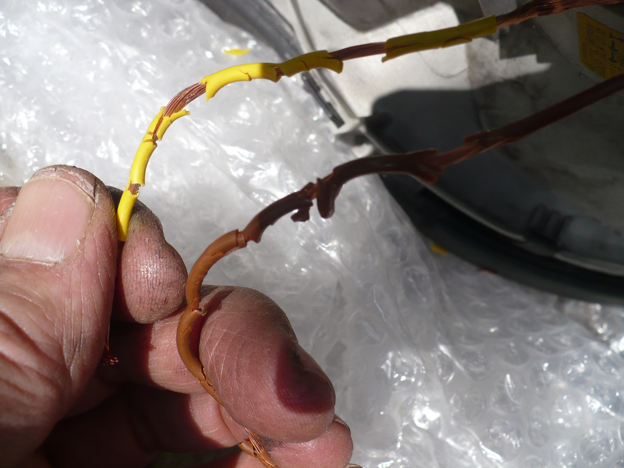

Pour la petite histoire voici l'état des fils Mercedes lorsque j'ai ouvert l'optique.
Eux aussi fabriquent en Chine! :mrgreen:
