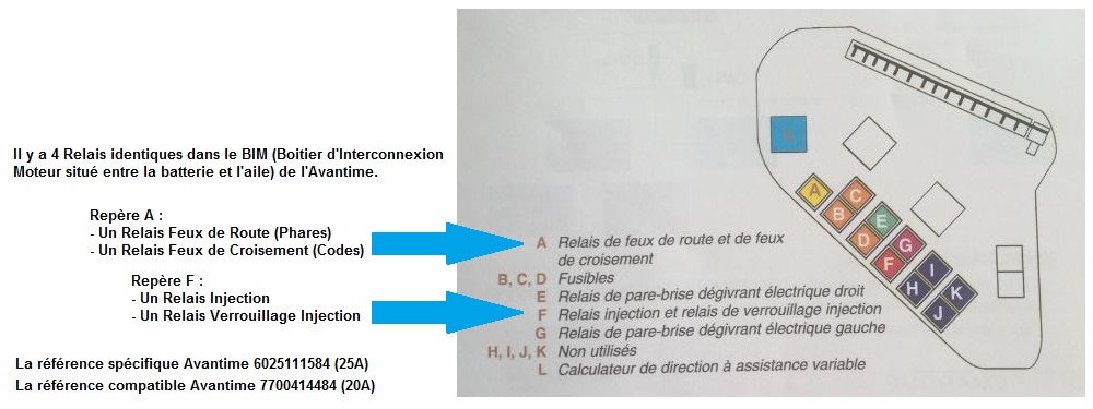

Bonsoir Dan et si c'était l'un des relais dans le BIM qui était fatigué :?:

DONC le COUPABLE pour l'alim IN du ballast conducteur à 0 Vdc :
LE FUSIBLE 15A dans la BIM (le plus simple en soit)
j'ai testé les relais indépendamment (avec un vieux transfo 12vdc d'un téléphone fixe + le multimètre ^^) j'ai tout nettoyé et remonté d'origine (pour le moment :mrgreen: )
ca marche normalement (plusieurs tests avec systématiquement un contact propre), les 2 ballasts étaient OK donc j'avais peur que la cause soit le faisceau ...
donc le fusible a du lâcher lors d'un allumage cause ampoule en fin de vie (avant qu'il pète, le coté conducteur éclairait moins que le passager, mais avec l'ampoule neuve, c'est l'inverse :lol: :lol: )
