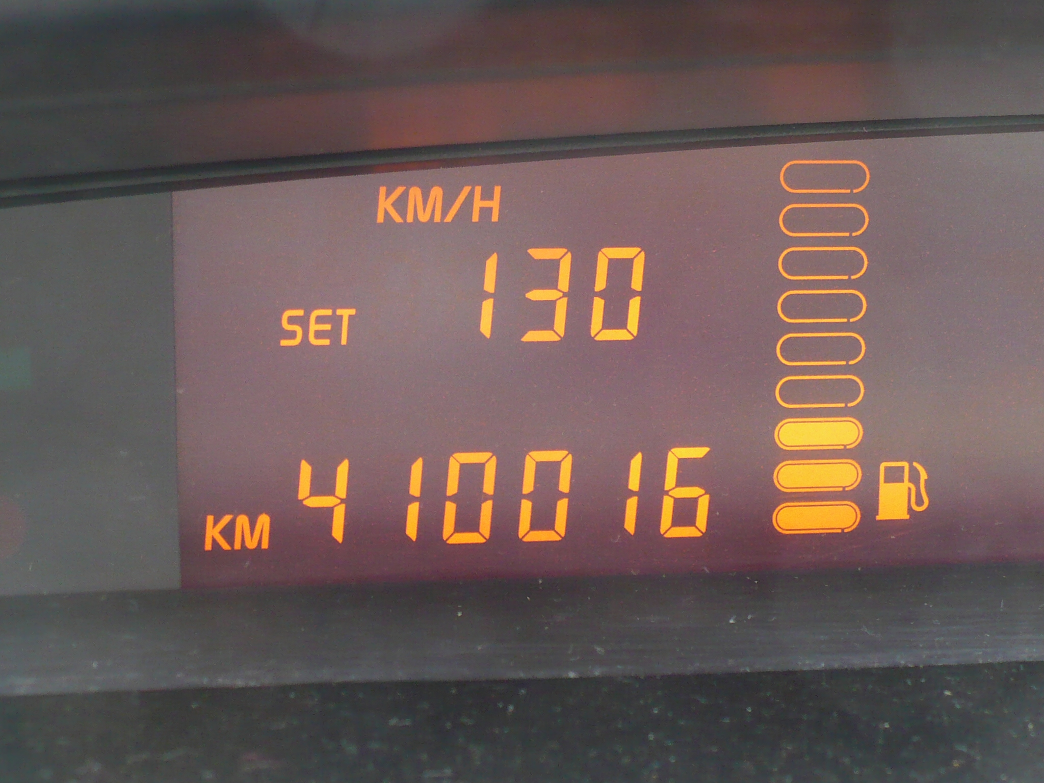

237000 c'est pas la mort, si tu veux je t'échange celui du Taïga. :lol:
