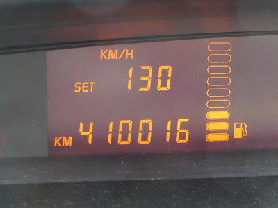

Bon ben je vais faire Luxembourg Lille en marche arrière 5 ou 10 fois, ça va me décompter des kilomètres non ??
AVANTIME 3.0 V6 - Privilège - Rouge de Mars 274
Boîte de vitesse manuelle - Rhodes 17" - Sahara cuir 02
- Dogboy
- Messages : 901
Re: Changement de compteur kilométrique...
237000 c'est pas la mort, si tu veux je t'échange celui du Taïga.
