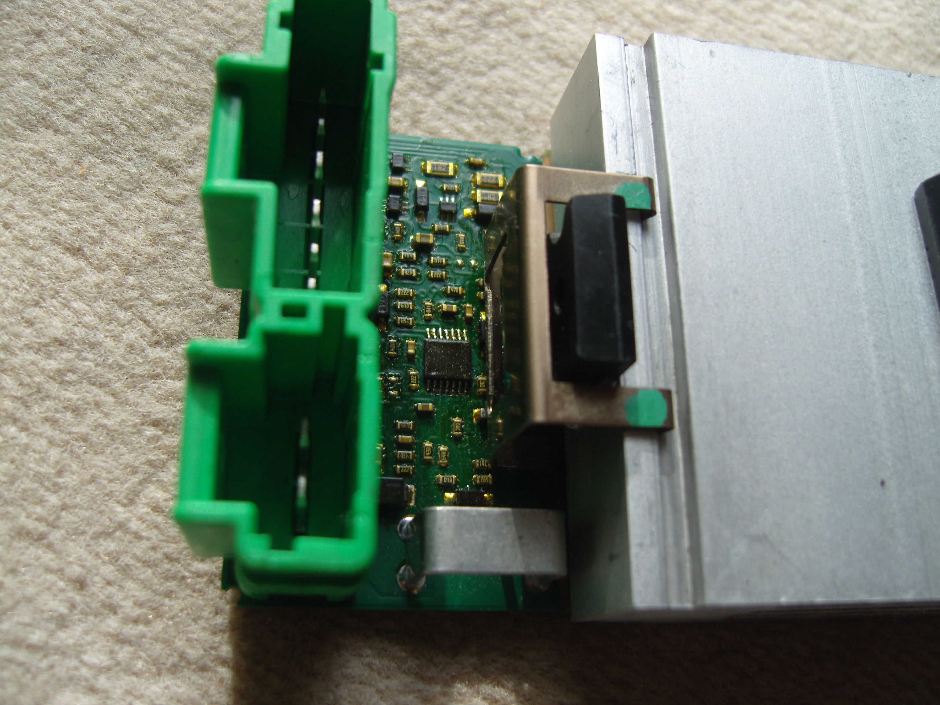

Chacun son tour, le variateur de vitesse de la C3 pluriel de mon épouse vient de lâcher lamentablement. Même panne que pour celui de Spaza, sauf qu'il n'y a qu'un transistor (le même type), le pulseur d'air étant moins puissant! Après avoir acheté le bestiau pour 5.70 €, et sorti le fer à souder avec la tresse à dessouder, la soudure et pince coupante , le transistor défaillant est enlevé et remplacé, par le neuf , puis son dos "tartiné" de graisse compound silicone (thermique) et la bête plaquée sur le radiateur alu, avec le ressort-presseur. Le tout (remonté avec les deux demi-couvercles noir de protection) remis en place dans le logement (derrière la boite à gants amovible) du pulseur. Essai: cela fonctionne et les différentes vitesses varient parfaitement. Pour info le variateur à changer chez le concessionnaire est à 185€ + la Main lourde du tarif "horreur" .
Je ne vois pas très bien(opéré de la cataracte hier je n'ai qu'un œil d'ouvert et il fatigue) comment mettre des photos avec cette nouvelle présentation...momentanée sans doute . Mais j'essaie quand même:
