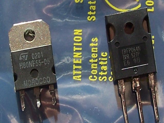

Ces deux references fonctionnent pour l'espace III (info lue sur espace passion), a t on les memes ?
Ou en trouve t on ?
Ou en trouve t on ?

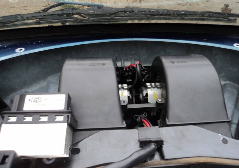

Il serait là ce variateur :
mais faut enlever le TDB, puis dégarnir la mousse, pour le trouver sur la gauche du pulseur.
Sans savoir et au hasard, j'essayerai une autre tortue de commande en lève doute, avant de plonger sur le variateur...

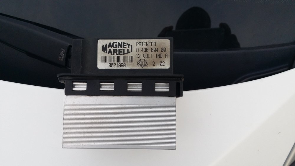

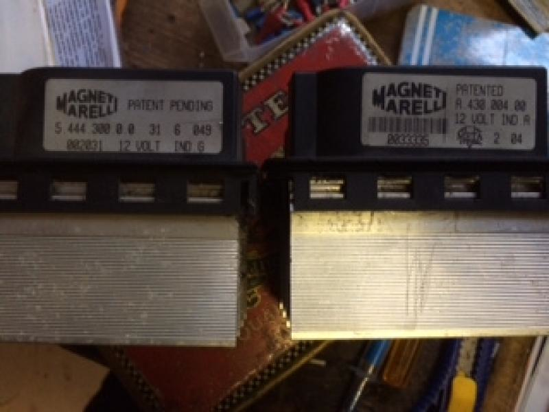

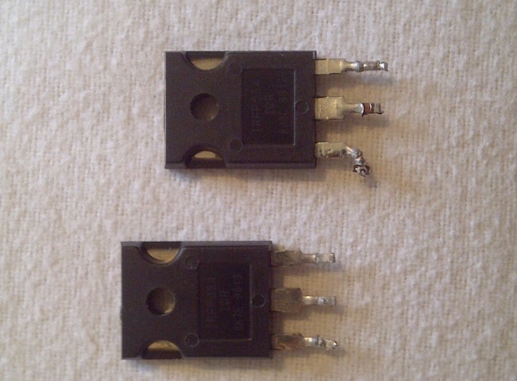

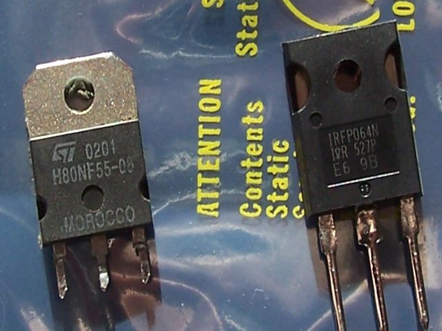

Voici ma recherche sur le web
Ceci est la piece sur nos avantimes, donc ceux de l'espace 3 sont identiques.

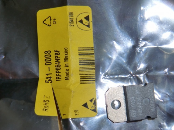

Voici les transistors d'un module d'espace 3 anciens et nouveaux compatibles

Qu'en pensez vous ?

C'est avec plaisir que l'on peut lire la technique de commande du ventilateur pour les "Fan", si ce n'est pas écrit exprès ...je la trouve excellente
Assez sensible à l'électricité statique, il faut éviter de toucher les pattes avec les doigts, sauf si l'on est équipé de bracelets anti-statique, sinon risque d'être mort ...avant d'avoir fonctionné

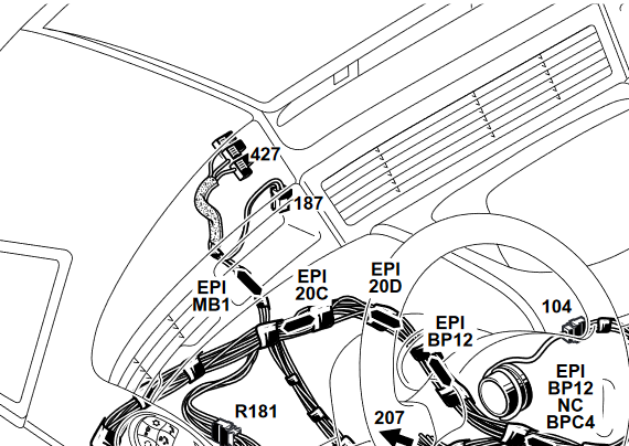

Un bout de schéma,le n° 187 , c'est le pulseur ...

Si ils sont fixés sur un radiateur pour évacuation thermique , il ne faut pas oublier de mettre de la "graisse" thermique(blanche) , au dos, avant de les fixer sur le radiateur

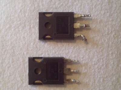

Re: @ Ventilation permanente ( transistor puissance )
Donc fin de l'histoire, du moins à vérifier si ça dure .....

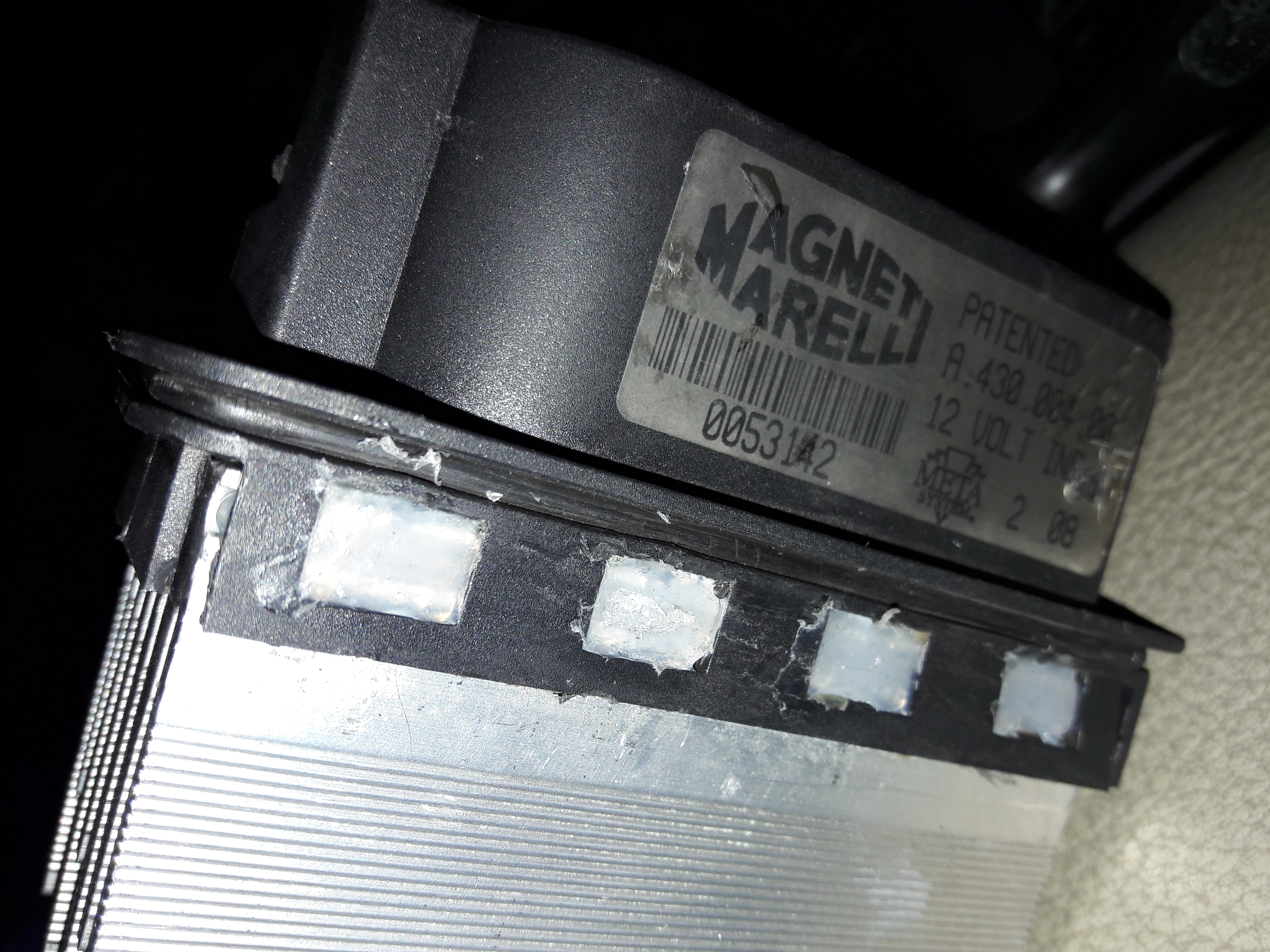

Remplacement des transistors de puissance !
Après démontage du tableau de bord, rien de particulier pour les fans d'avantime, pour les autres de beau tuto sur passion !
J'ai fait quelque tests pour comprendre comment ça marche :
- shunt du connecteur avec deux fils ==> ça marche tout vite ..... yes !!!
- On enlevé le connecteur avec deux fils ==> ça s’arrête .... yes !!
- on rebranche le connecteur avec deux fils ==> ça tourne un peu ..... Pas YES of course, c’était le problème de départ .....
J'ai mesuré la tension sur le connecteur à trois fils ( le connecteur de commande) ==> sur le fils du milieu, la tension bouge quand on change le réglage .... YES !!!
Alors la, on passe au chose sérieuse, on ouvre le boitier, c'est collé ..... mais on y arrive avec un peu de patience.....
on dévisse la vis qui tient les transistors et on décolle le tout du radiateur avec précaution .
A ce stade, j 'ai refait un essais avec la carte dans les mains, essais rapide , voit très rapide car ça chauffe très vite, en mettant en position arrêt avant !!
constat: un transistor reste froid , l'autre chauffe ==> conclusion un est bon, un est mort !!
J'ai tenté le remplacement de un seul, ça marche mieux car à basse vitesse ca permet le réglage , mais comme ils sont différents ( sans doute la raison), on obtient des fonctionnements aléatoires ......
donc changements des deux OBLIGATOIRES.
Ma methode :
- dessouder les 2 transistors
- retirer le plastique de protection des connecteurs
- ressouder les transistors anciens à leur place sans le plastique.
- couper le haut des transistors mais garder les pattes soudées aux circuits
- on écarte les pattes soudées, on resserre et on coupe des pattes des nouveaux
- on les soude sur les pattes dans le bon sens .....
- on coupe le plastique à droite et à gauche ....
- on met la patte
- on resserre les transistors avec leur vis et lames de fixation sur le support aluminium
- et on referme le tout, apres avoir fait un test ....
LA CONCLUSION IMPORTANTE " pensez SPAZA HOSPITAL pour vos modules HS " ==> ils sont réparables

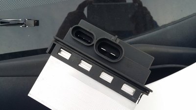

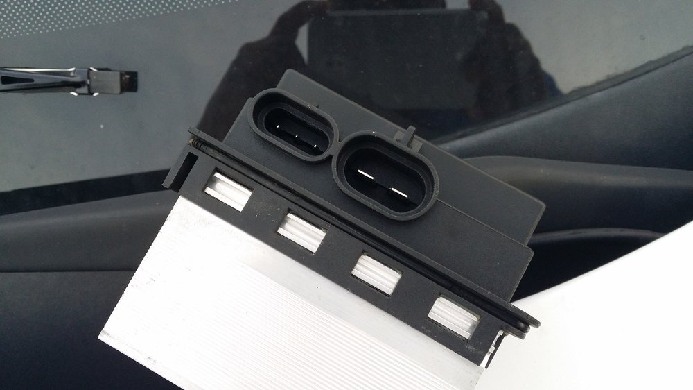

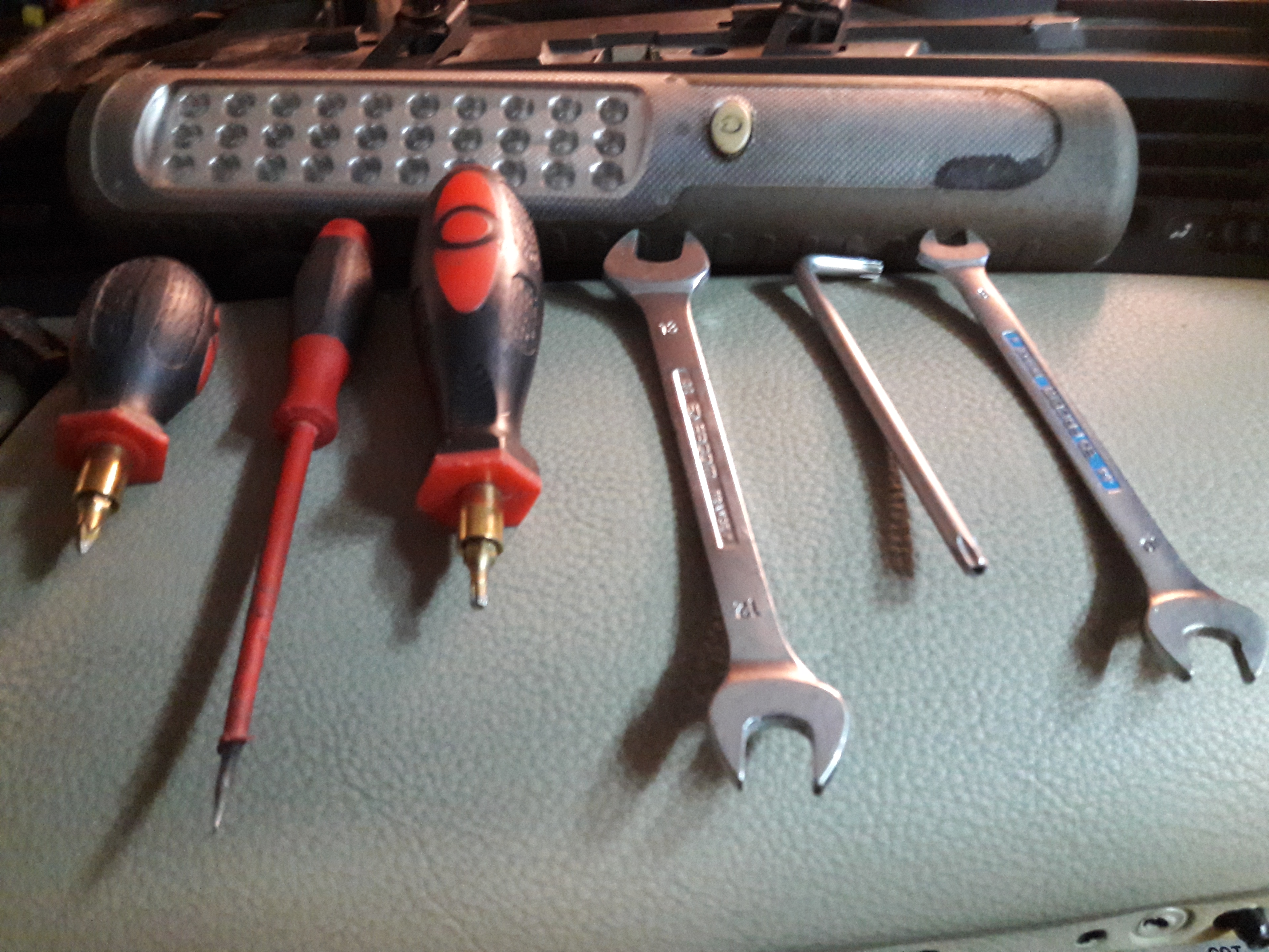

Les outils pour le démontage. ...

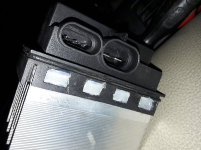

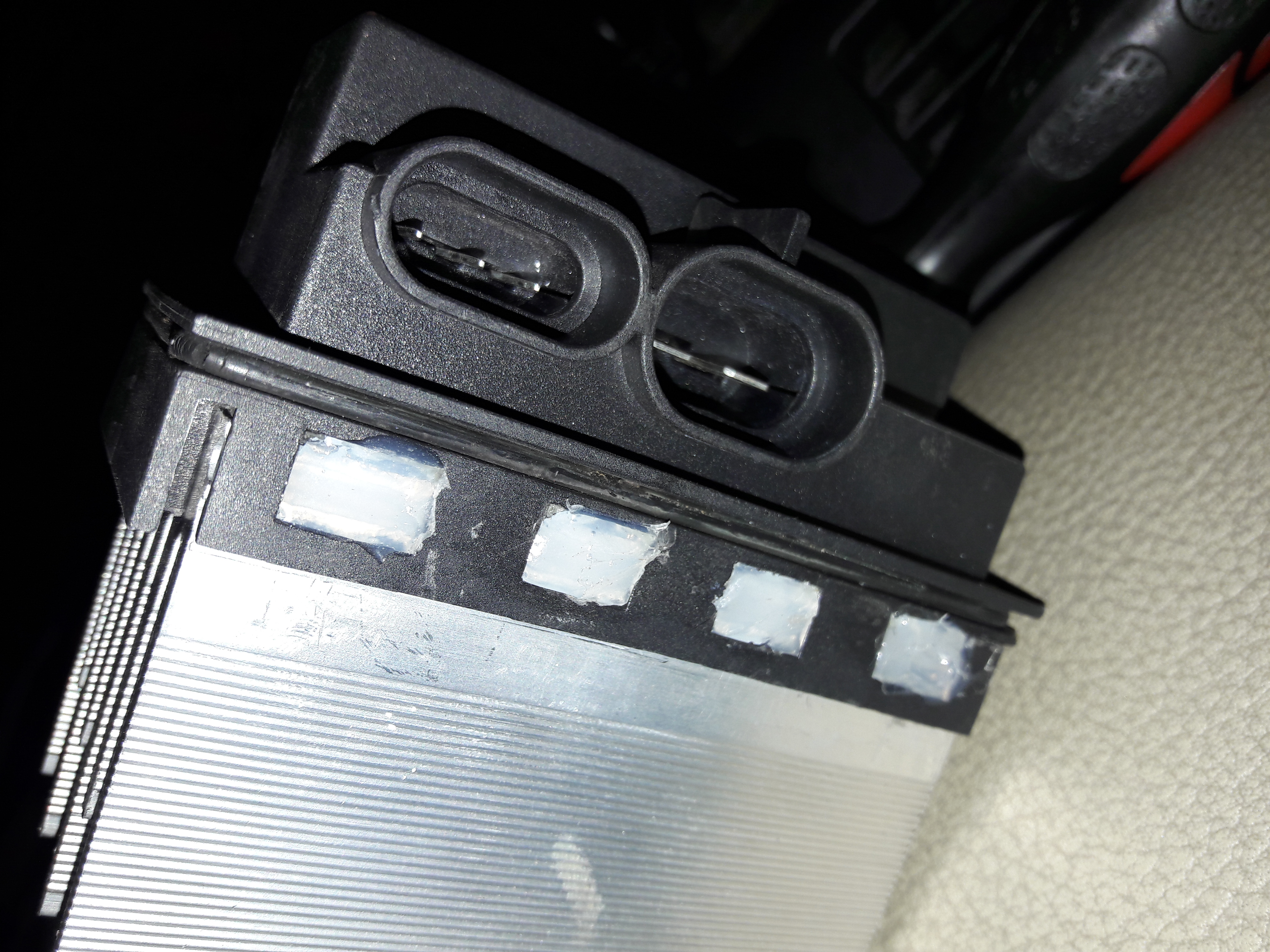

Le module réparé et recollé au pistolet colle .

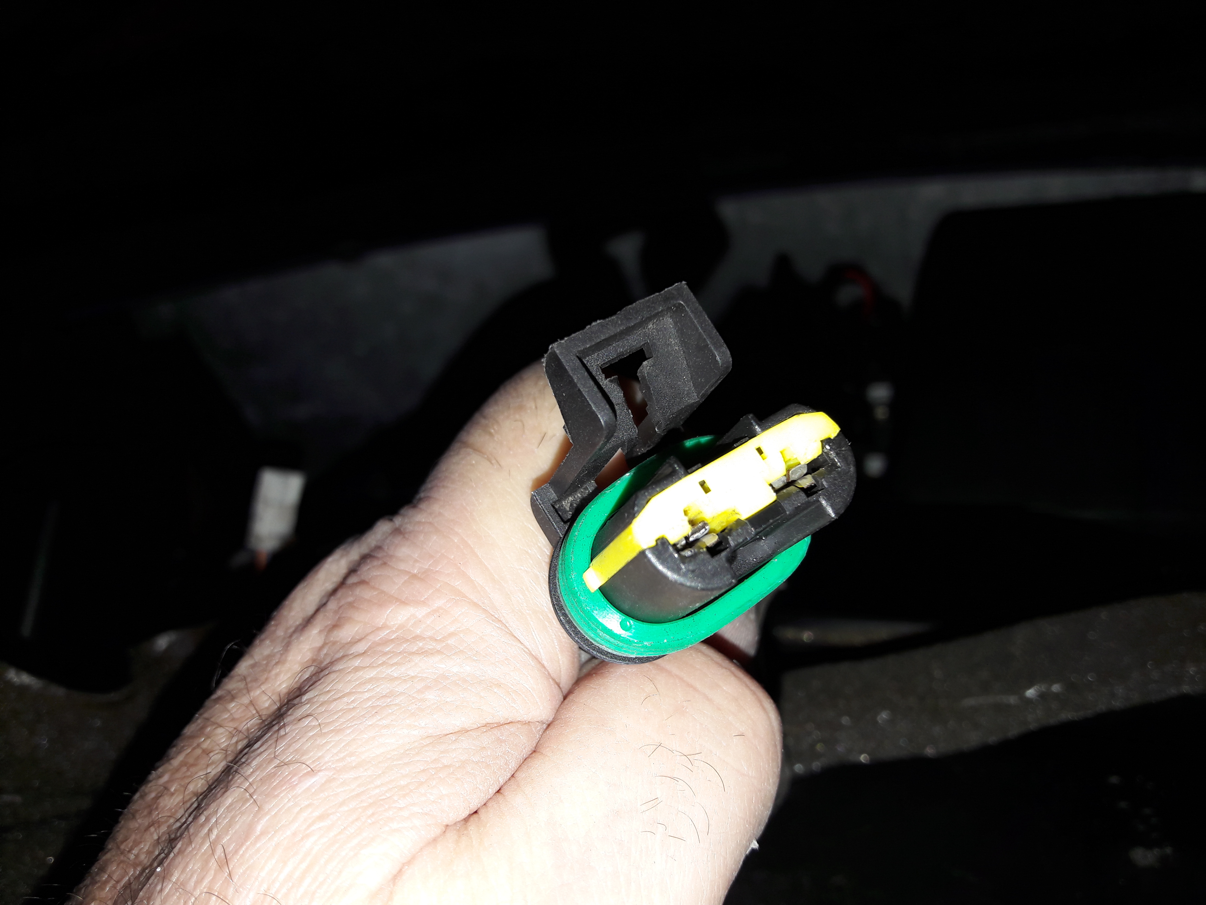

Le connecteur de puissance 2 fils

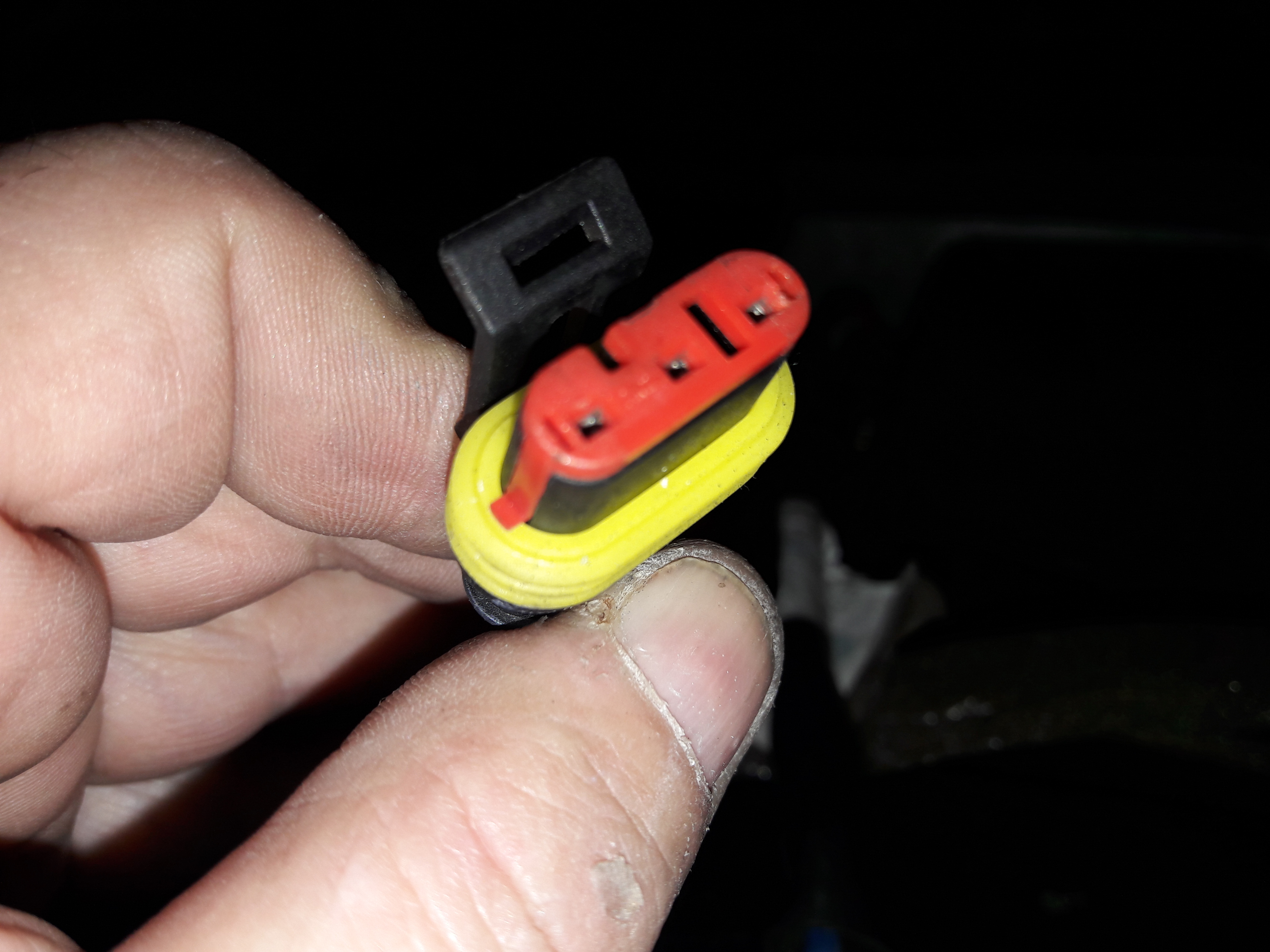

Connecteur de contrôle 3 fils

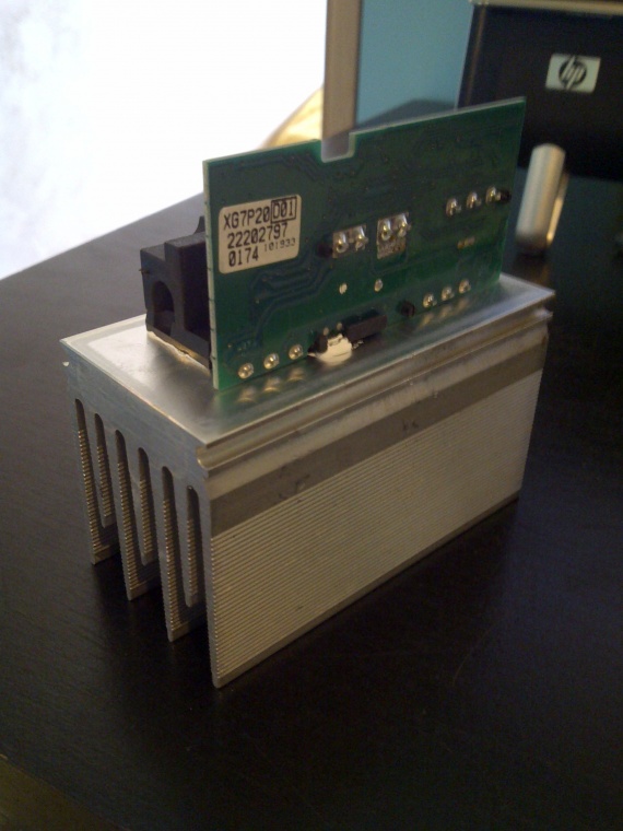

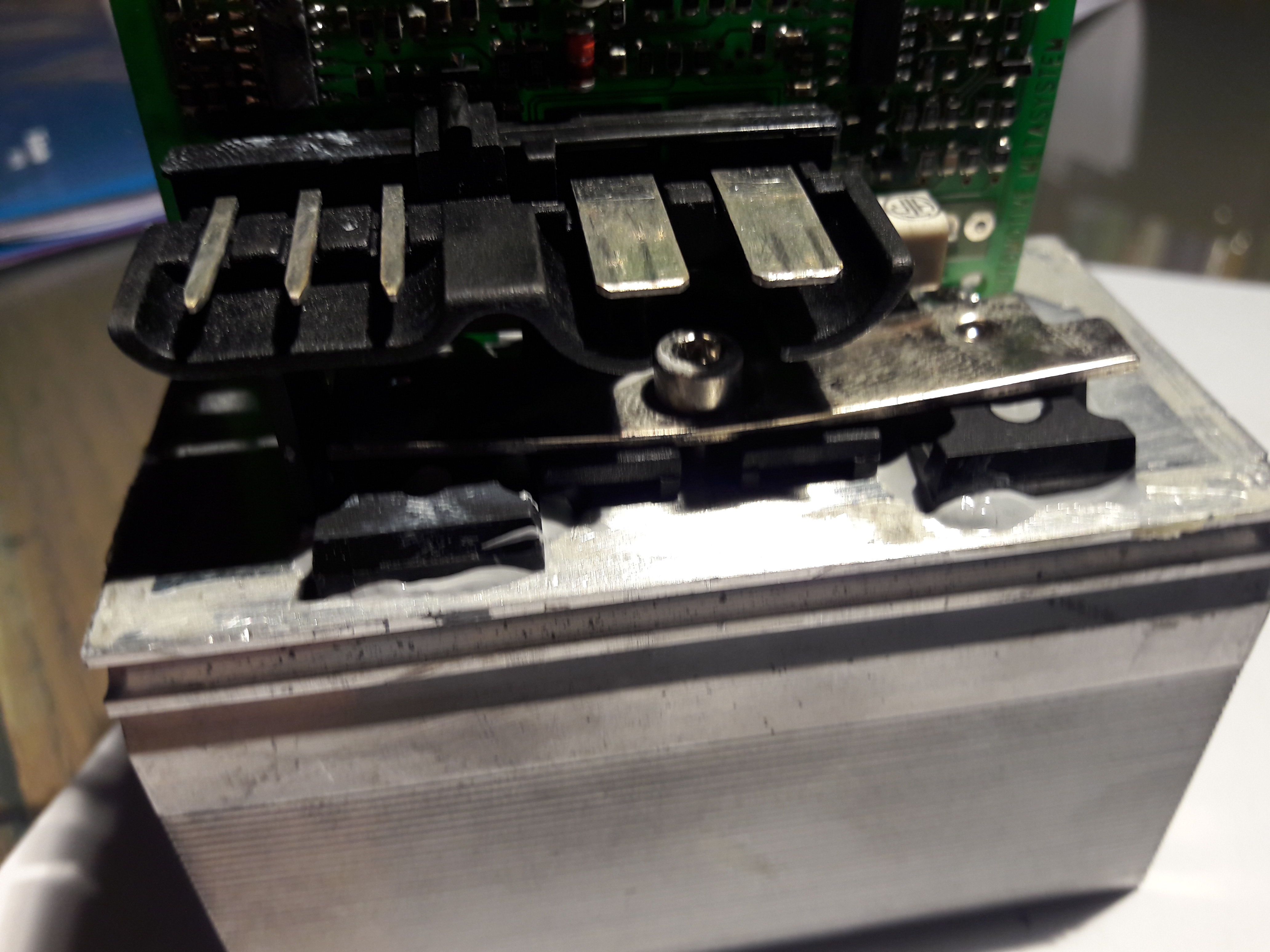

Boitier ouvert

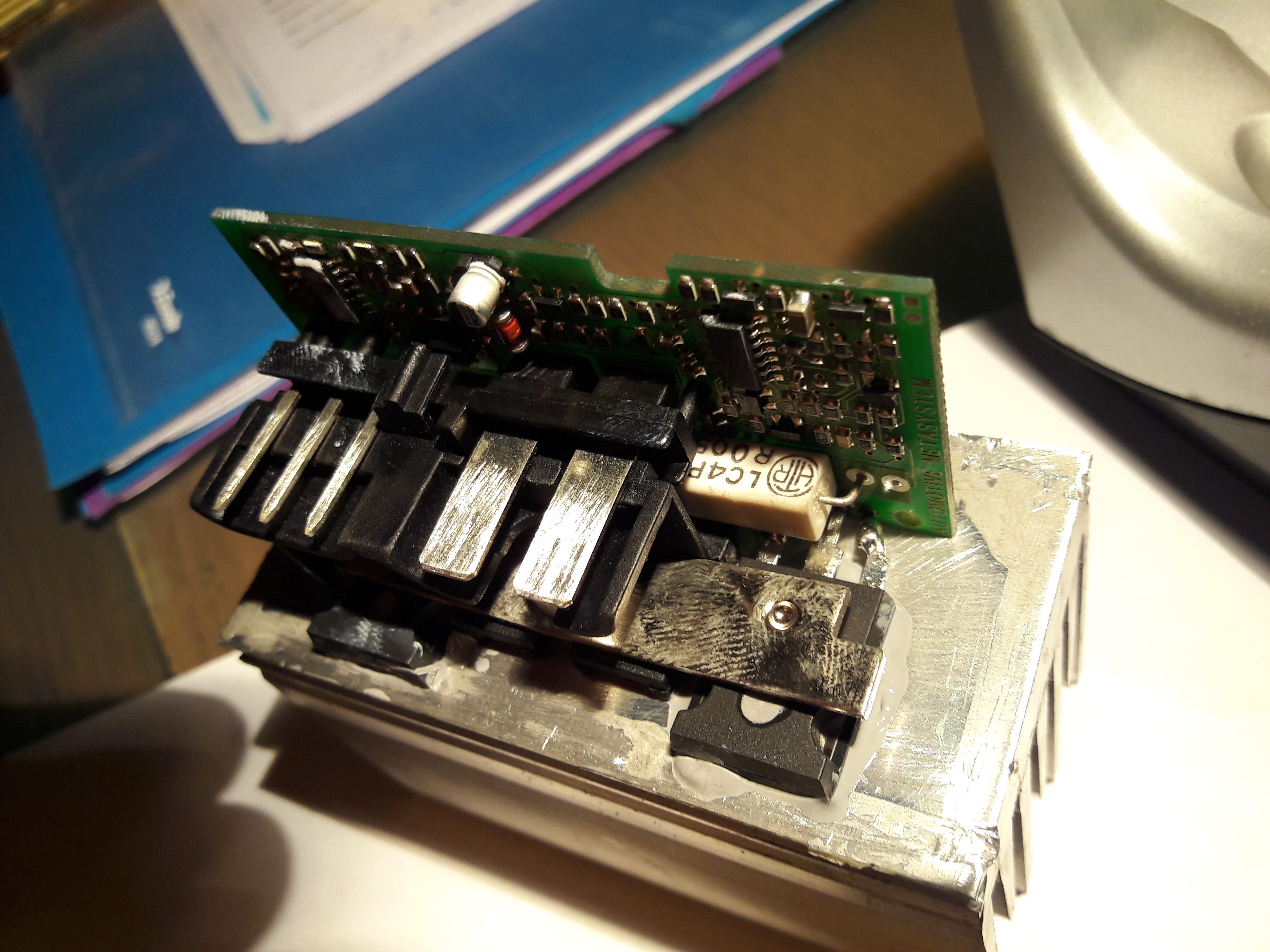

Boitier ouvert

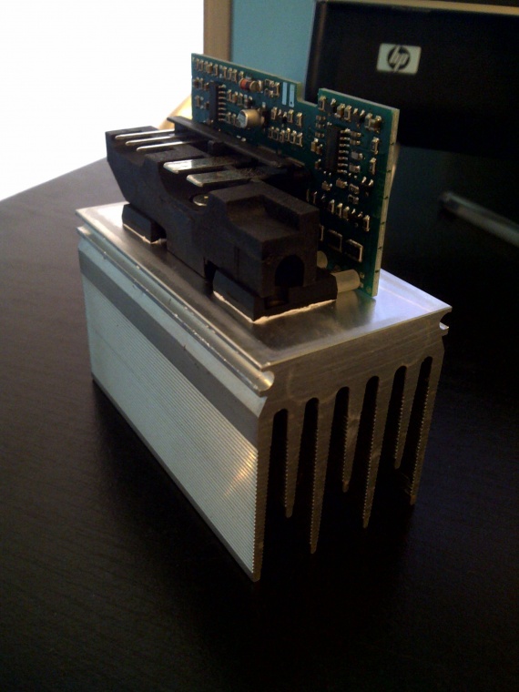

Attention de ne pas laisser les transistors trop haut
Car sinon le boîtier ne se ferme plus .
Comme je n' ai pas fait attention, j'ai du limer le plastique à l'interieur du boîtier. ....
