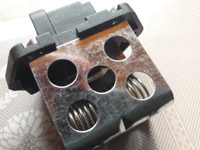

Re: Ventilateur moteur en continue
Alors sur les dci c est presque pareil ....
Le ventilo se mets en route en grande vitesse tant que la clim est en mariche.
Ce moteur chauffe peu donc 4 barres et pas de ventilateur si clim éteinte. .... de mémoire autour de 80 degrés avec clim en marche
5 barres démarrage ventilo petite vitesse 98 degrés et arrêt à 95 environ ...
Et sachez que la résistance de la petite vitesse est une 0.23 ohm
La photo n'est pas la pièce d origine mais devrait convenir à vérifier ...
