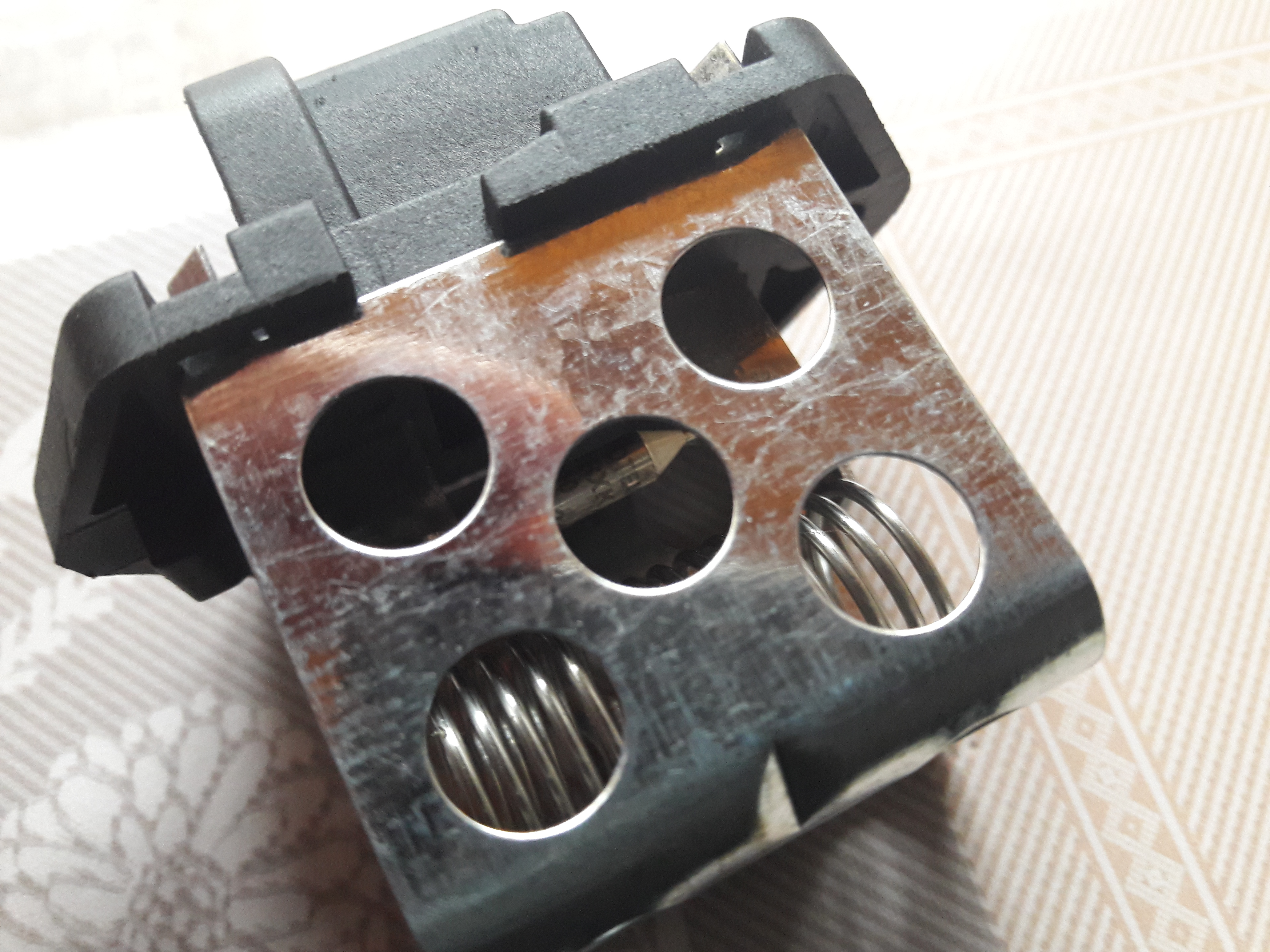

Re: Ventilateur moteur en continue
La photo n'est pas la pièce d origine mais devrait convenir à vérifier ...
