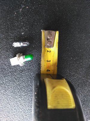

Sera-t-il possible de faire des photos ? Serai-il possible aussi de mettre sur la même photo une grosse ampoule d'éclairage tdb, l'ampoule du régulateur et une ampoule de témoin ordinaire (feux, clignotants...) ? Après, une mesure au pied à coulisse serait vraiment top, mais je n'ose l'évoquer...
Je me demande si les témoins ordinaires (feux, clignotants...) de 0.8W sont de la même taille que ceux des Espace 3, ou beaucoup plus petits. J'ai pu en récupérer une dizaine dans une casse sur un Espace 3 mais je ne sais pas s'ils seront utilisables dans l'AVT.
Merci d'avance en tout cas !

Du coup, j'ai pas procrastiné trop longtemps, j'ai fini de remplacer les ampoule du tdb d'Alphomega....duc.l a écrit :Dis donc, Fabrice, c'est la teneur en radioéléments du sol breton qui te font parler comme ça ? C'est quoi "procastine" ?
Photos à suivre.... Mais ce ne sera pas un super tuto, il n'y en a pas déjà un poir le démontage du tdb ?

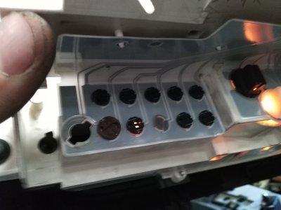

Voici l'arrière du tdb côté droit où l'on voit les culots des ampoules voyants. Ceux du régulateur (orange et vert) sont en bas à gauche, on voit que le orange (celui de droite des 2) est un culot moyen, et le vert un gros culot que j'ai enlevé sur la photo, on le verra sur la suivante.
Re: TDB en bleu sur Avantime
Sur cette ampoule, culot blanc, on peut enlever le capuchon vert et retirer ensuite l'ampoule du culot, il s'agit d'une ampoule standard W3W qui coûte une babiole. On remet le capuchon vert et le tour est joué. Par contre, la orange ne se demonte pas, il faut donc trouver son équivalent en centre auto, en récupérant le cabochon orange aussi. Je n'ai pas fait de photo....

Merci brio77 pour ces photos... éclairantes ! Le format w3w est-il équivalent à du T5 ? J'ai trouvé ça en ligne :
http://www.lamallepourtous.com/fr/ampou ... 5-12w.html
Il semble impossible d'avoir du 0,8w, faut-il que je me contente du 1,2w ?

C'est , sauf erreur, le BX8.4d qui est équivalent au T5. Les cotes sont de diamètre 4,75 à 4,97 mm (mesurés) et la longueur de l'ampoule en verre de 18 mm + / - 0,5 mm . La T1.25 est plus petite le diamètre est de 4 mm et le verre de 11,7 mm. J'espère que tu trouveras ton bonheur, car je n'ai pas de régulateur et ne peut faire mieux, et pour les capuchons "vert silicone" il y en a sur ce site
Nota: en principe la tension et la puissance en Watt sont inscrites sur chaque ampoule en verre ...et contre tous
