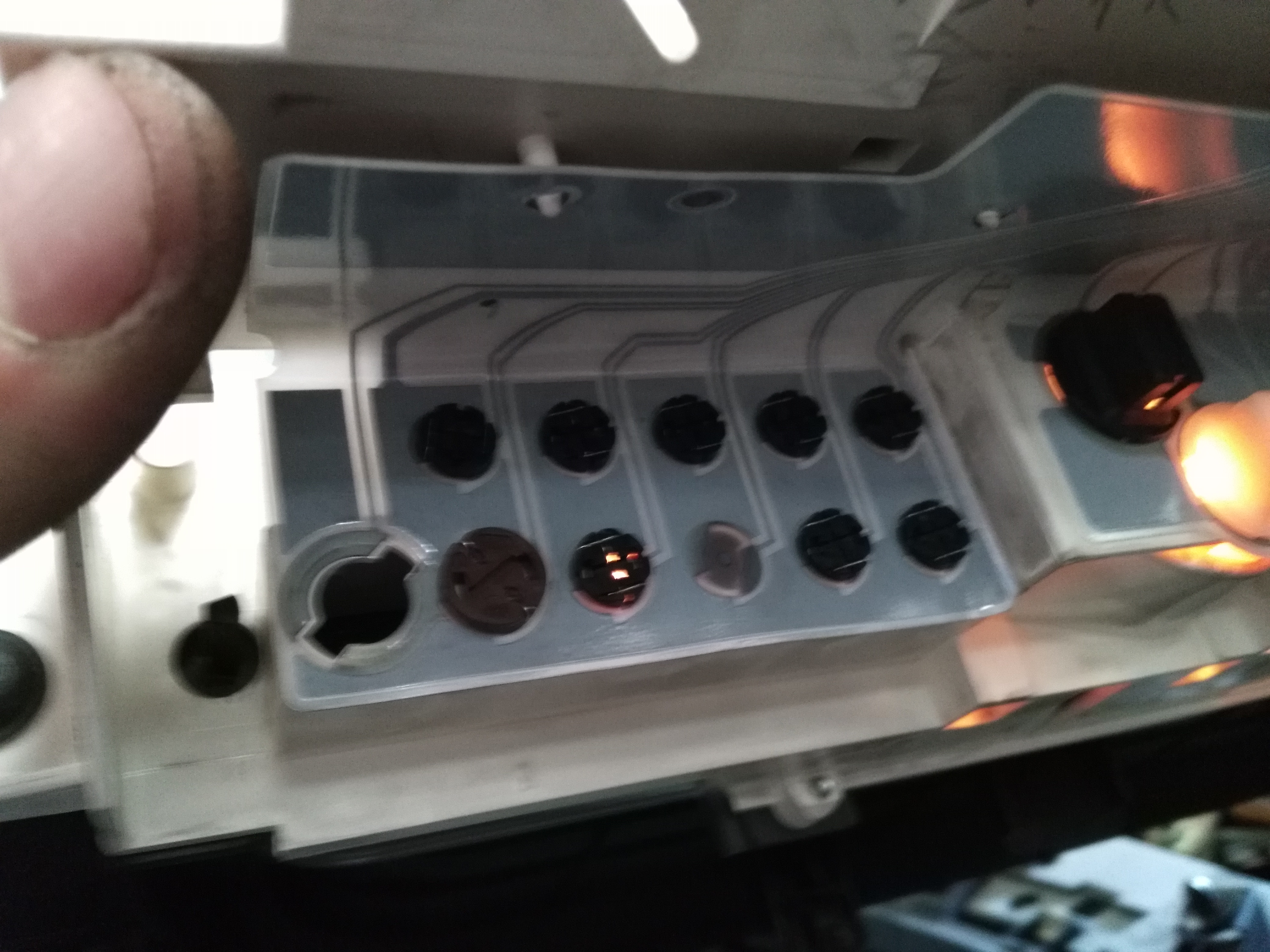

Voici l'arrière du tdb côté droit où l'on voit les culots des ampoules voyants. Ceux du régulateur (orange et vert) sont en bas à gauche, on voit que le orange (celui de droite des 2) est un culot moyen, et le vert un gros culot que j'ai enlevé sur la photo, on le verra sur la suivante.

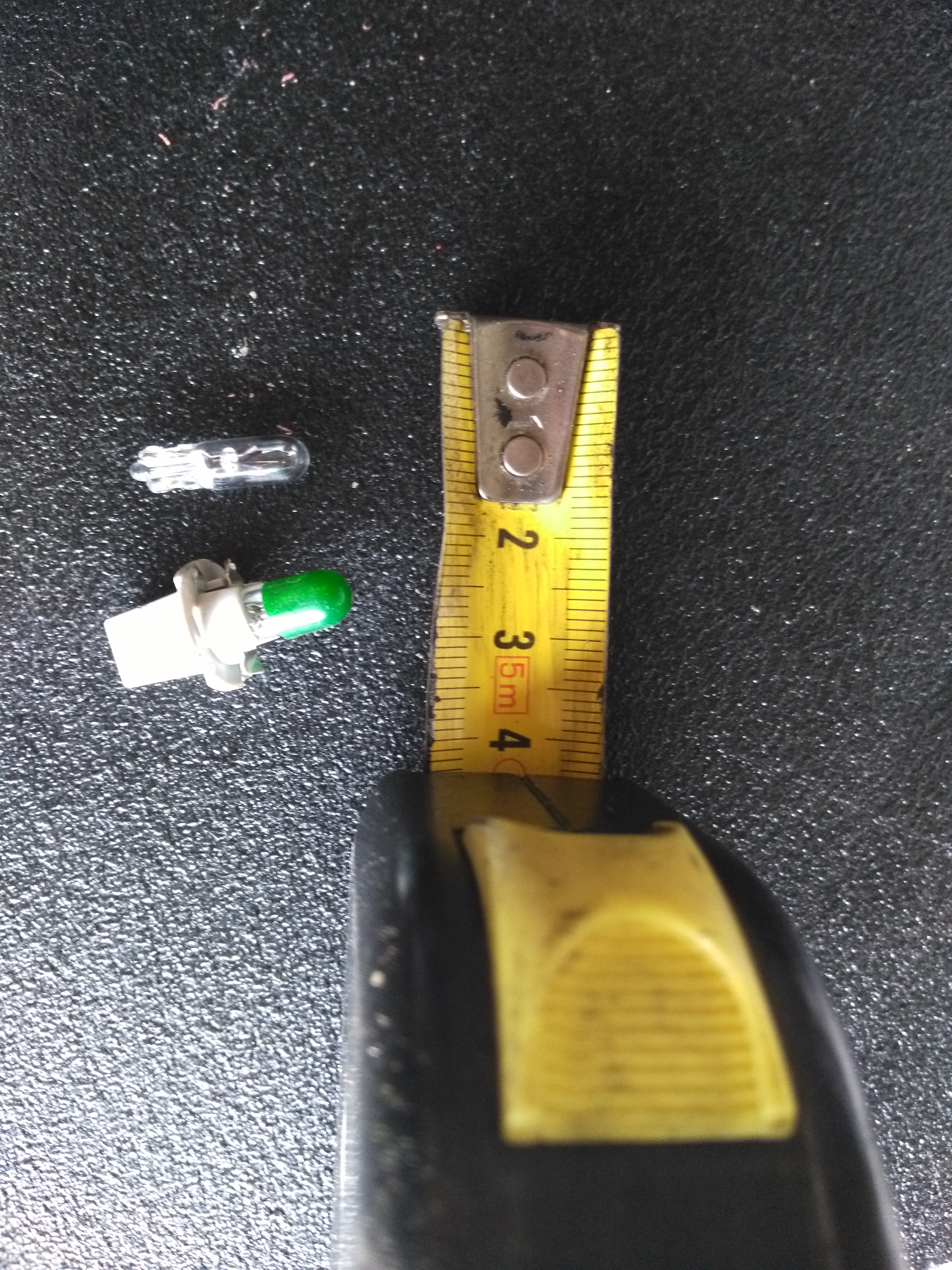

Sur cette ampoule, culot blanc, on peut enlever le capuchon vert et retirer ensuite l'ampoule du culot, il s'agit d'une ampoule standard W3W qui coûte une babiole. On remet le capuchon vert et le tour est joué. Par contre, la orange ne se demonte pas, il faut donc trouver son équivalent en centre auto, en récupérant le cabochon orange aussi. Je n'ai pas fait de photo....

Merci brio77 pour ces photos... éclairantes ! Le format w3w est-il équivalent à du T5 ? J'ai trouvé ça en ligne :
http://www.lamallepourtous.com/fr/ampou ... 5-12w.html
Il semble impossible d'avoir du 0,8w, faut-il que je me contente du 1,2w ?
Quelqu'un connait-il la puissance des petits voyants (ampoules) qui éclairent les boutons centralisation entre les deux sièges et régulateur/limiteur en bas à gauche du volant ? Ces ampoules sont aussi dans des cabochons oranges. Comme les miens sont grillés, je ne peux les mesurer à l'ampèremètre...

C'est , sauf erreur, le BX8.4d qui est équivalent au T5. Les cotes sont de diamètre 4,75 à 4,97 mm (mesurés) et la longueur de l'ampoule en verre de 18 mm + / - 0,5 mm . La T1.25 est plus petite le diamètre est de 4 mm et le verre de 11,7 mm. J'espère que tu trouveras ton bonheur, car je n'ai pas de régulateur et ne peut faire mieux, et pour les capuchons "vert silicone" il y en a sur ce site :wink: .
Nota: en principe la tension et la puissance en Watt sont inscrites sur chaque ampoule en verre ...et contre tous :!: . Une loupe est souvent utile pour lire ces petites lettres :lol: .
