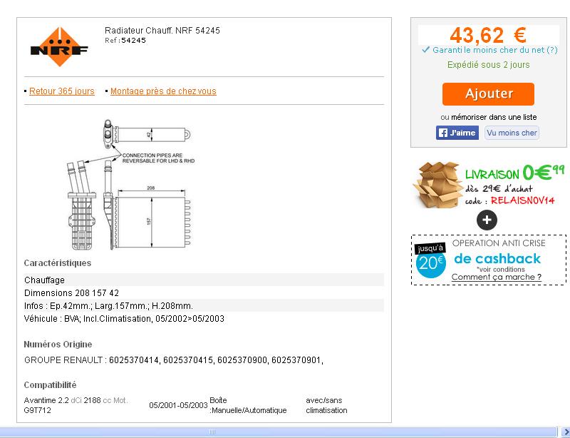

Et aujourd'hui plus de nrf 54245 :oops:
Alors je prends quoi ?

Je l'ai pris sur yakarouler .....

Attention ,il faut prendre ceux ou les deux sorties sont réversibles sinon il te faudra démonter tout le TB pour le ou les changer :shock:
Je te rassure ,celui la le fait :mrgreen:
